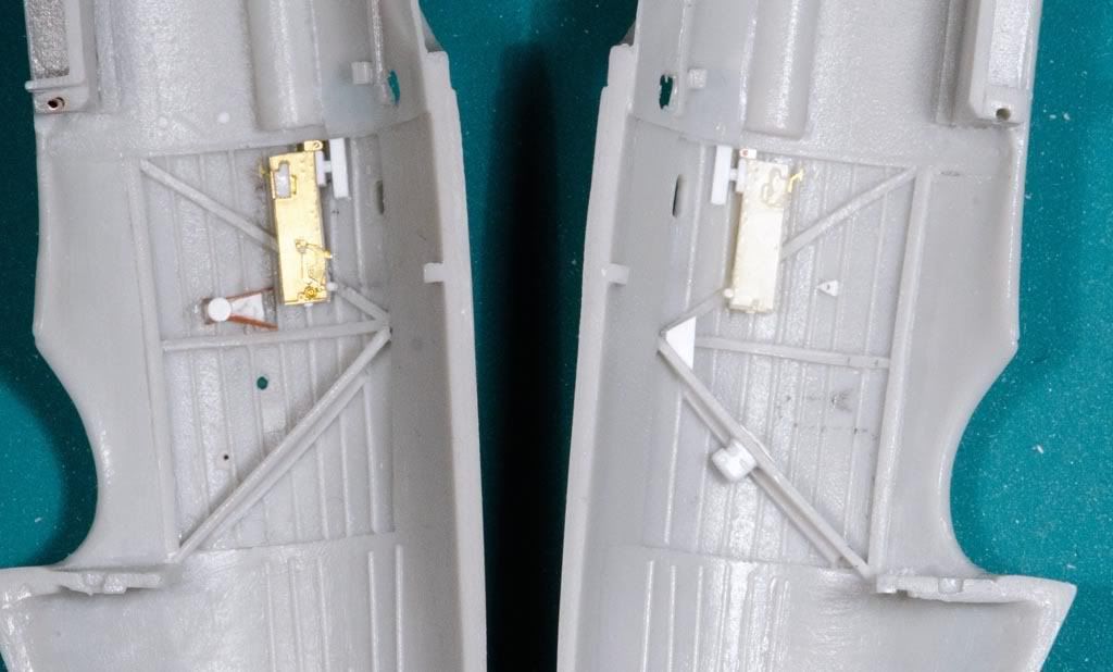

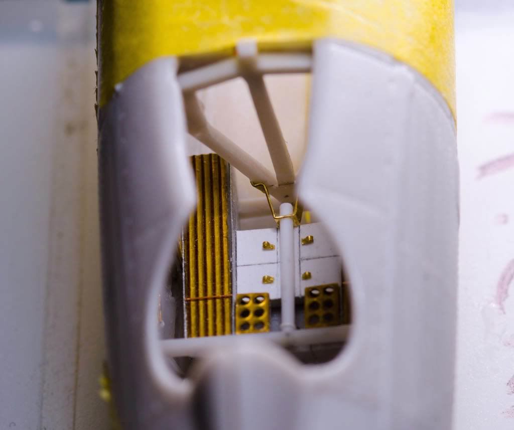

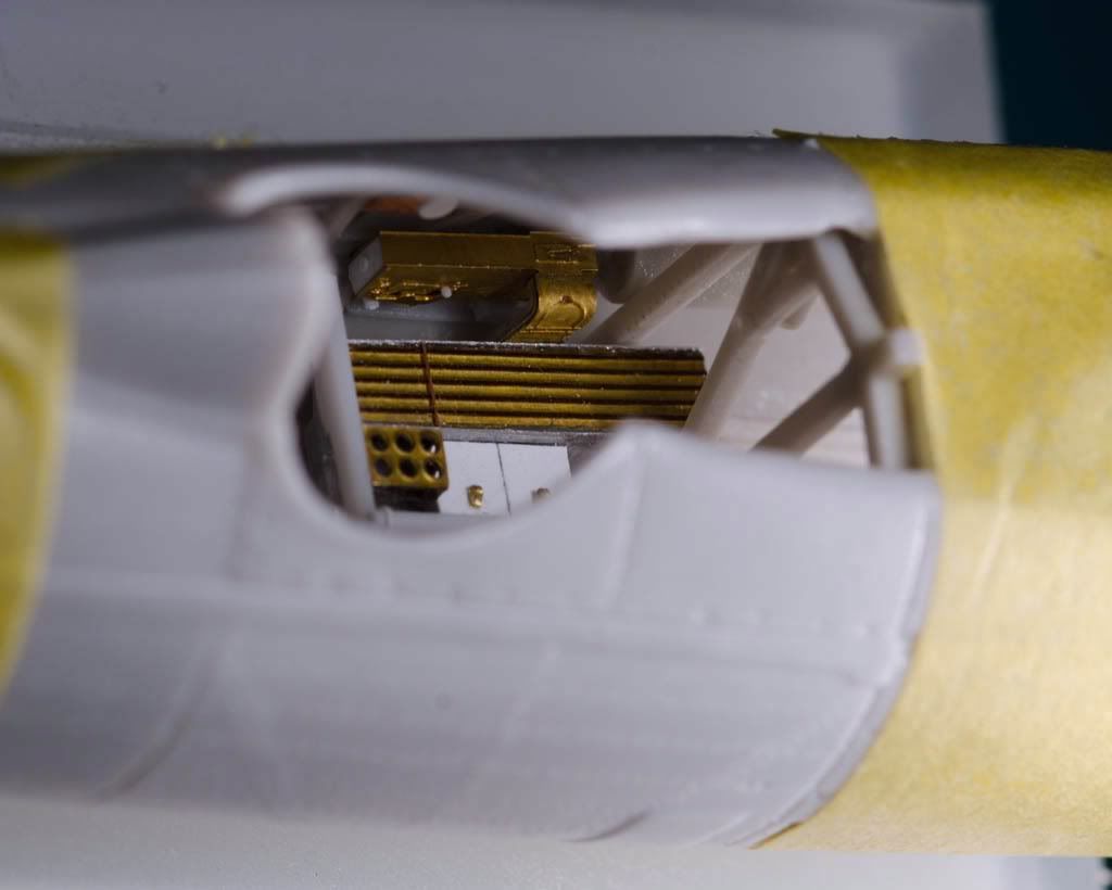

Zgodnie z zapowiedzią zainstalowałem karabiny w kabinie:
Jedem z blaszki, drugi odlewany, nie chciało mi się składać karabinów z blaszek, poza tym trzeba je robić na płytce plastikowej, nie udało mi się zrobić żadnego z tych karabinów wg instrukcji robiąc flaczki z blaszki, która była w zestawie.
Najtrudniejsze było dopasowanie mocowania karabinów do burt a potem założenie na to prowadnicy taśmy amunicujnej na właściwej wysokości.
Coś takiego mi wyszło - moim zdaniem ujdzie w tłoku:

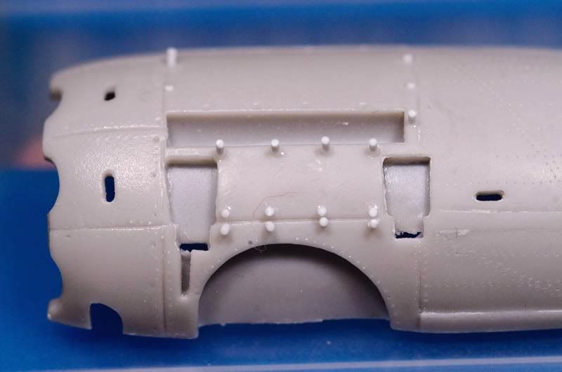

Mam problem z jakością POWIERZCHNI ZEWNĘTRZNYCH a ponieważ jeden obraz wart 1000 słów, proszę:
Koszmarnie krzywe linie nitowania, nierówne linie podziałowe, wijące się w przedziwny sposób nakładki jakie były nitowane na podłużnicach, same nakładki nierówne z jakimiś dziwnymi dołami i wzgórkami na powierzchni, wzierniki wykonane nie jako nacięcia tylko jako nakładki na powierzchnię kadłuba. Szczytem urody jest naklejenie wziernika pod statecznikiem poziomym - już zeszlifowałem - ewidentnie wykonanego z blaszki z widocznymi śladami kleju. Niestety to oznacza dla mnie jedno - CAŁA POWIERZCHNIA do poprawki.
Im dłużej się temu przyglądam tym bardziej widzę, że coś sie stało w procesie produkcji modelu, raczej nie robienia matki. Tak jak napisałem wcześniej to wygląda jak zalanie surfacerem matki i potem ratowanie, nity miejscami skaczą góra dół o prawie 1 mm i myślę o kolejnych nitach a nie o linii. Na stateczniku poziomym z prawej strony widać dwie nakładające się linie, jedna prosta, druga po łuku :(
Koniec mojego znęcania się nad skorupkami. Uparłem się, że zrobię ten model, to go zrobię.
Mała prośba do producenta na przyszłość - jeśli puścicie coś dalej (a pewnie puścicie bo zapotrzebowanie w narodzie jest :mrgreen: ) podarujcie sobie nitowanie jeśli ma być tak zrobione. Lepiej, żeby było gładko. Kto chce ten sobie dorobi, to nie jest trudne a modele będą wyglądały o niebo lepiej.
I tyle w temacie, wracam do szlifowania i przerabiania.
