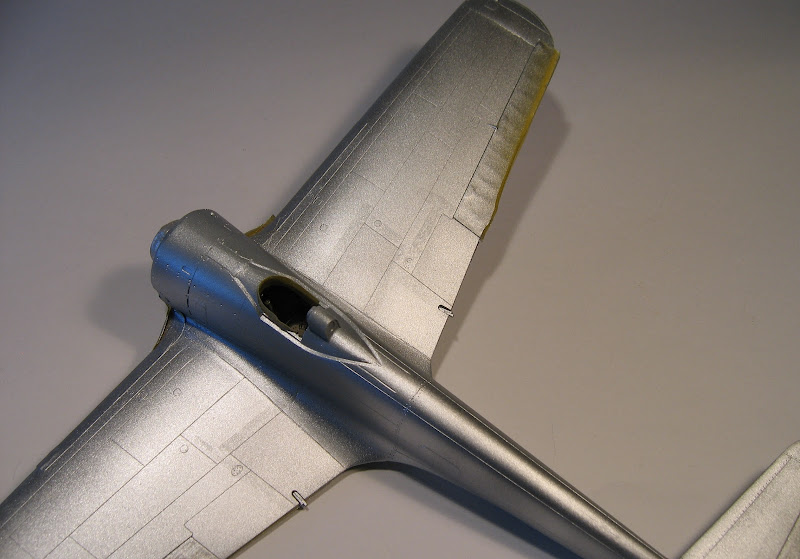

Płatowiec już sklejony. Całość pokryłem surfacerem jako podkładem, a na to poszło Flat Aluminium (XF-16) Tamki:
Dodatkowo zamaskowałem kilka paneli i popsikałem je lekko przyciemnioną farbą. Efekt ten jest bardzo delikatny, mam nadzieję, że widoczny na zdjęciach.
Niestety, po odklejeniu masek okazało się, że taśma Tamki zostawiła brzydkie ślady i całość trzeba jeszcze raz przemalować:
Mam też wątpliwości, czy aby nie popełniłem jakiegoś błędu z kładzeniem farby, bo nie wygląda mi ona jak aluminiowa powierzchnia. Czy coś pominąłem? Może powinienem ją przetrzeć, na to sido i dopiero maskowanie pod kolejną warstwę?
Będę wdzięczny za dobre rady.

Tammiya flat aluminium ma wyjątkowo duże ziarno, nigdy nie będzie przypominać blachy, najwyżej malowanie srebrzanką. Zainwestuj w Alclada White Aluminium- szybko, łatwo, przyjemnie i z dobrym efektem.

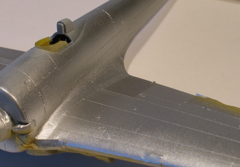

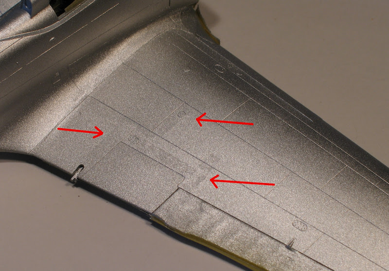

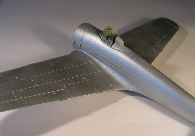

Model umyłem, wyczyściłem i przygotowałem do kolejnego malowania. Następnie dostał surfacera. Dzień później - aby całość dobrze wyschła, położyłem Alclada. Efekt jest taki:
Niestety nie jestem zadowolony. Po obu stronach kadłuba, na panelach powyżej łączenia ze skrzydłami powstała chropowata powierzchnia - nie była widoczna na surfacerze:
Czy jedynym rozwiązaniem jest zmycie i ponowne malowanie?

Postprzez Jaho63 » poniedziałek, 11 czerwca 2012, 18:53
Aphar napisał(a):Czy jedynym rozwiązaniem jest zmycie i ponowne malowanie?
Ja bym wypolerował i prysnął jeszcze raz Alcladem.

Aphar napisał(a):Niestety nie jestem zadowolony. Po obu stronach kadłuba, na panelach powyżej łączenia ze skrzydłami powstała chropowata powierzchnia - nie była widoczna na surfacerze:
W tym miejscu zawsze dochodzi do zawirowań powietrza wyduchiwanego z aerografu, co powoduje, że siadają tam już zaschnięte cząsteczki farby. Przepoleruj to jak radzi Janusz i pryśnij Alcladem, ale przy niższym ciśnieniu i z nieco mniejszej odległości.
Taki chropowaty odkurz jest wynikiem nieco zbyt gęstego Surfacera, choć czasem w zakamarkach trudno się tego pozbyć, a Alclad wyciąga wszystko. Nawiasem mówiąc efekt jest o wiele lepszy niż Tamki, choć widać takie plamy, jakbyś niezbyt równomiernie położył Alclada.
Spróbuj przepolerować, jeśli odkurz jest miękki- zejdzie, choć czasem nie daje rady.
