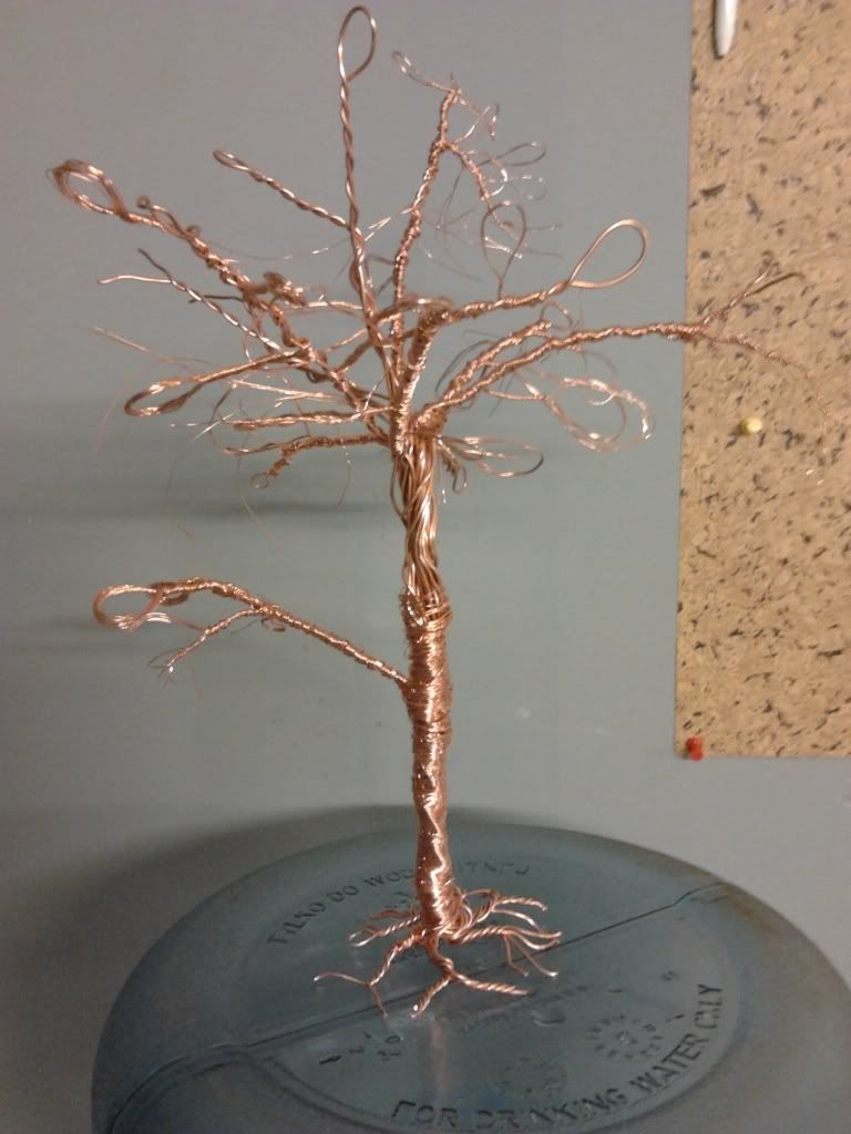

Postprzez Adrianowro » sobota, 6 października 2012, 09:57
Żeby nie było że nic nie robię...
Drzewo powoli się skręca..
Musze zacząć od niego żeby je ukształtować pod samolot.
Adrianowro
Posty: 1245
Lokalizacja: Festung Breslau
Re: Nadrzewny Sopwith F.1 Camel 1/48
Postprzez Adam » sobota, 6 października 2012, 10:43
Narazie wygląda tak jak te drzewa za oknem, jest bez liści, życzę aby tu wcześnie zawitała wiosna i drzewo pokryło się liśćmi :) . Chyba, że ma ono stać na ziemi niczyjej :( .
