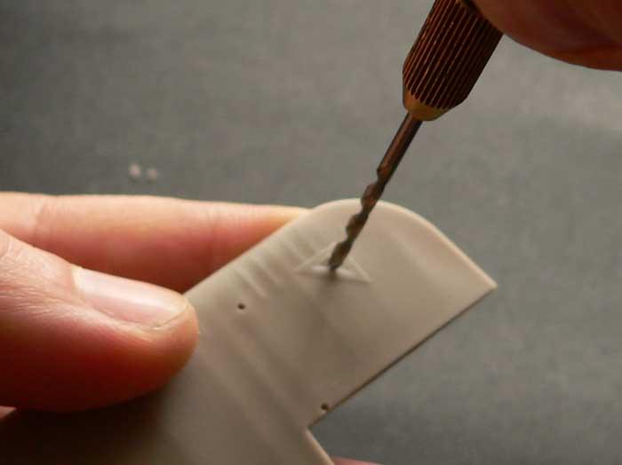

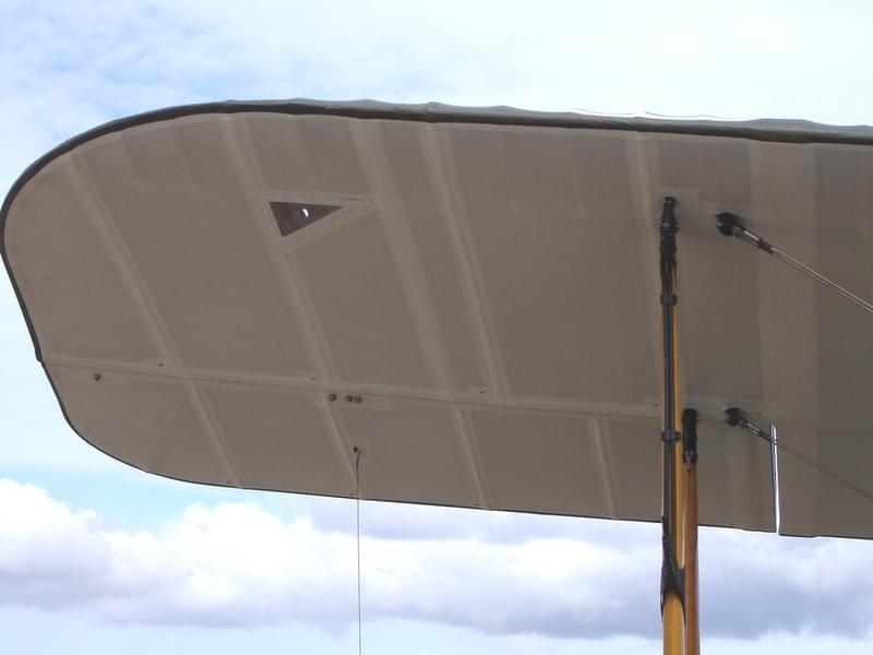

Charakterystyczne dla konstrukcji krytych płótnem są tzw otwory serwisowe napędu lotek.
to jest taki element który na zdjęciach jest jakby mniej widoczny trochę inaczej jest w rzeczywistości .Często niektórzy oglądając samoloty w muzeum zastanawiają się,
co to za okienka dla myszek :lol:
źródło http://www.wwi-models.org/
Dlatego przywiązuje do wykonania ich pewną wagę.
W S.e.5 mają kształt trójkąta

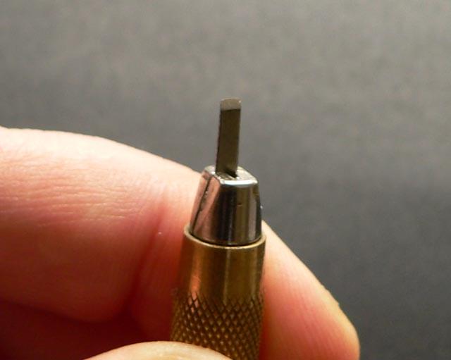

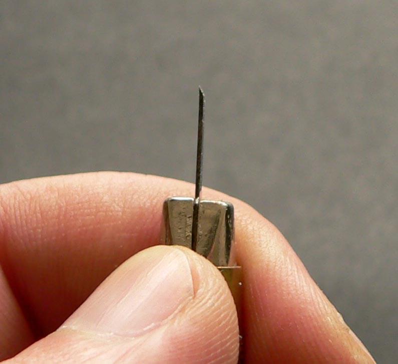

Czas na przygotowanie narzędzi
fragment złamanego skalpela chirurgicznego
naostrzony dremelem i poprawiony papierkiem 1000

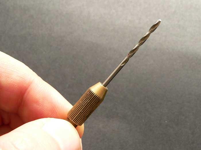

i wielkie :D 1,8mm wiertełko w oprawce zegarmistrzowskiej
Odradzam wiercenie mniejszymi dlatego że bardzo szybko się zagłębiaja i łatwo przestrzelić poszycie :D

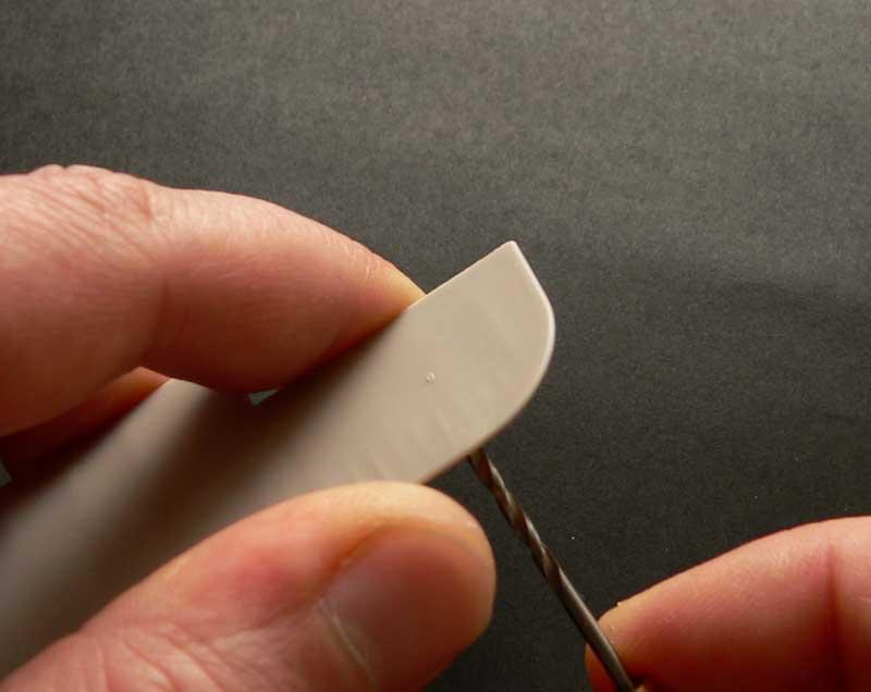

No to zaczynamy:
Na początek nacinamy ostrym w szpic nożykiem na niewielką głębokość po wewnętrznej
stronie zaznaczając tym samym obszar dłubania :)
Tworzywo jest nie za twarde ani kruche łatwe w obróbce dlatego robię to
powoli! i ostrożnie łatwo uszkodzić delikatną fakturę
Kolejny krok to wielkie wiertło
Na środku trójkącika wiercę dwa obroty,następnie odwracam skrzydełko
i wiercę powoli !!!ostrożnie do momentu pojawienia się jasnego przebarwienia ,jest to sygnał że
za chwiele otwór może być na wylot!
ktoś powie że to przecież banalne ale nie znalazłem lepszej metody na wykonanie tego
bez uszkodzenia bardzo delikatnej powierzchni po przeciwnej stronie

Postprzez iras67 » sobota, 22 marca 2008, 13:09
Teraz czysta robótka dłubanie :) dłutkiem -byłym skalpelem
Oczywiście z ostrożnością ,(płat w miejscu naszej operacji ma grubość około 2mm)
wystarczy wydłubać 1,5mm
Wnętrze nie będzie szlifowane chyba że ktoś to lubi, ja po dokładnym oczyszczeniu radzę sobie kropelką (niewielką) rozpuszczalnika nitro za pomocą pędzelka 002
Pozostaje jeszcze usunięcie skalpelem i spiłowanie struktury wokół otworu
Całość będzie zakryta trójkącikiem z przeźroczystego celofanu im cieńszy tym lepiej
Teraz pozostaje wypełnić instalacją napędów lotek .

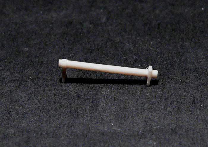

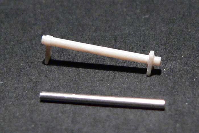

Żeby sobie troszkę urozmaicić pracę teraz czas na rury wydechowe
na szczęście nie robię tych typowych długich bo chyba pomysłu by zbrakło :(
ponieważ w zestawie otworu wydechu nie ma trzeba samemu zrobić

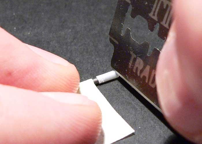

Obcinam pozostawiając 2mm na czopek na który nałożę koniec rur bardziej podobny
do prawdziwego wydechu co znacznie podniesie efekt
Do tego wykorzystam rurkę od balonika dla dzieci i starą sprawdzoną metodę
ciągnienia polistyrenu, zabrzmiało metalurgicznie :D
Ogrzewam niewielki odcinek nad zapalniczką obracając powoli w palcach żeby nie przepalić
potem również bardzo powoli ciągne obserwując czy to jest ta średnica
można wyprowadzić naprawdę cieniutkie rurki nawet dla mniejszych skali
Pozostaje obciąć (wykorzystuje do tego żyletkę i ruch podobny do cięcia piłą) i dopasować razem
Nie korzystam z igieł jeśli tylko mogę(znacznie więcej szlifowania, ograniczenia rozmiarów) przy opanowaniu
podczas wyciągania można wkładając do środka drut ustalić na sztywno średnicę wewnętrzną

Postprzez iras67 » środa, 26 marca 2008, 02:38

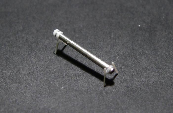

Celownik lunetkowy , taki bez ikry od Rodena.Za długi zresztą
niestety muszę ciąć i piłować igłę 1,2 mm :evil: robię to dremelem i cienką tarczą
szlifierską, taka mała gumówką :P .
Wykorzystam jednak rurki pozostałe po poprzedniej pracy
o odpowiedniej średnicy nałożone na przyciętą igłę tnę żyletką po krawędzi
powstają bardzo ładne regularne pierścienie.
Dla ułatwienia pomagam sobie kawałkiem taśmy lakierniczej
do maskowania niewiele ustępuje Tamiyi
Pozostaje doklejenie elementów mocowania do kadłuba najpierw Tamiya Extra Thin
po ustaleniu kropelka rzadkiego cjanoakrylu z igły

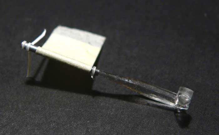

Postprzez iras67 » środa, 26 marca 2008, 23:51
Nad płomieniem rozciągam krótki odcinek z ramki oszklenia z innego zestawu
Pasuje wciskając stożkowy element do czasu aż zrobi się ciasno
Odcinam w miejscu gdzie już się nie mieści i szlifuje na kształt soczewki na papierze 1000 potem 2000 w uchwycie zegarmistrzowskim
Na kawałku papieru gazetowego daję troszkę pasty polerskiej Tamyia lub do zębów
i obracając i lekko dociskając poleruje szkiełko do lunetki nie jest to precyzją jak w teleskopie Hubbla :P ale do mojej lunetki wystarczy
Celownik gotowy czeka na pomalowanie
W zbliżeniu igła od strzykawki okazała się nieunikniona bez malowania czoła lunetki będzie
mieć mosiężną otoczkę wokół soczewki po zamocowaniu na kadłubie pozostanie jeszcze usunięcie nadlewek i doklejenie mniejszych detali .Dodam że ta część wspornika jest jednocześnie podstawą do
suwnicy na której przemieszczał się skrzydłowy karabin lewisa podczas wymiany magazynka
Dla wyjaśnienia po co ta zabawa pokazuje jak to wygląda w oryginale
zdjęcie Rob Leigh http://www.shuttleworth.org

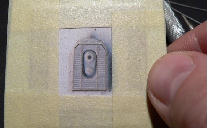

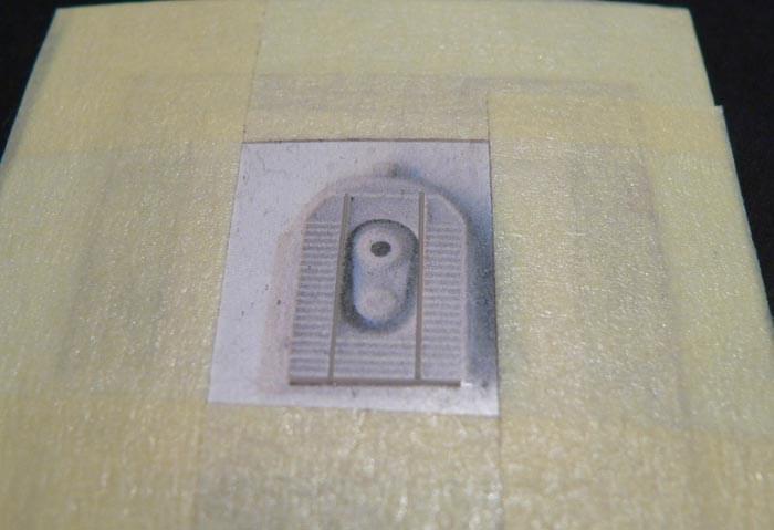

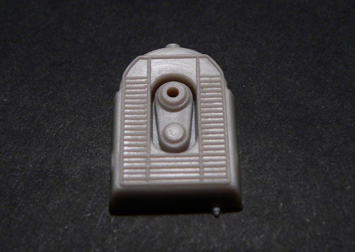

Chłodnica dla skali 1:72 może i by wystarczyła jednak brakuje faktury samej chłodnicy
przypominającej plaster miodu, a Part jak już wspomniałem darował sobie ten element
i trzeba kombinować, do modelu wykorzystam samą obudowę,pytanie jak odtworzyć i się najmniej... zmęczyć. Przeglądając materiały ogólnie kształt żaluzji jest o.k.
Dlatego wykorzystam to w następujący sposób:
Skanuje skanerem 1200dpi część przyłożoną bezpośrednio do szyby, i drukuje bez skalowania na zwykłym papierze (można wykorzystać wiarygodne plany w danej skali)
następnie zaklejam od tyłu i od przodu (klejem do góry) folią do przenoszenia liter i grafik
tzw. transferowa wykorzystywaną w reklamie. Teraz rysunek jest lepki :) i drobne elementy
powinny się w miarę dokładnie trzymać przed klejeniem.Uf.
Zaklejam taśmą lakierniczą pozostawiając tylko to co mnie interesuje i kawałek na ścinki
i mogę zacząć kleić .Od spodu wzmacniam jeszcze kawałkiem plastiku lub czegoś sztywnego.

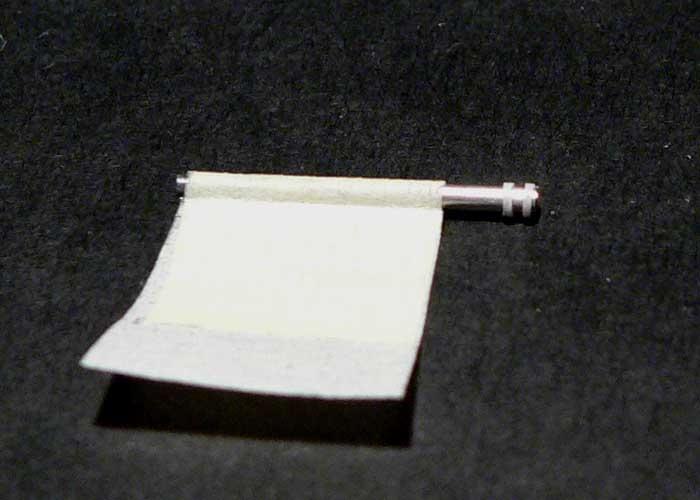

Zaczynam od najdłuższych elementów i tych tworzących ramę .Wykorzystuję pręciki ciągnione nad płomieniem
wykorzystuje do nakładania kleju cjanoakryl i cieki drucik z przewodu (Metoda Sebola :D http://pwm.org.pl/viewtopic.php?t=440)
Cieńsze 0,2mm utworzą poziome elementy ruchome
zmieniłem zdjęcię bo musiałem zmienić nieco maskowanie taśmą blisko ramki ułatwia to znacznie montaż, ach ten pośpiech ;o)
Pewne zniekształcenia wynikają bardziej z ustawionego na statywie aparatu z obiektywem pod pewnym kątem sam rysunek pod jest jak najbardziej symetryczny
Nie chcę sugerować ale można w ten sposób kleić elementy kratownicy, a po odpowiednim wyprofilowaniu podłoża całe konstrukcje,pasować i przycinać drobne elementy, polecam spróbować :P.
