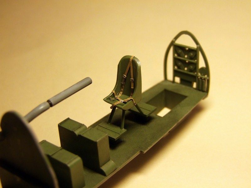

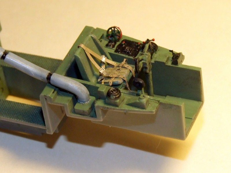

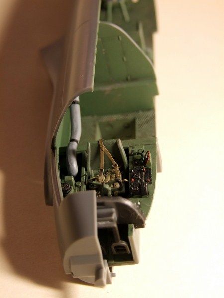

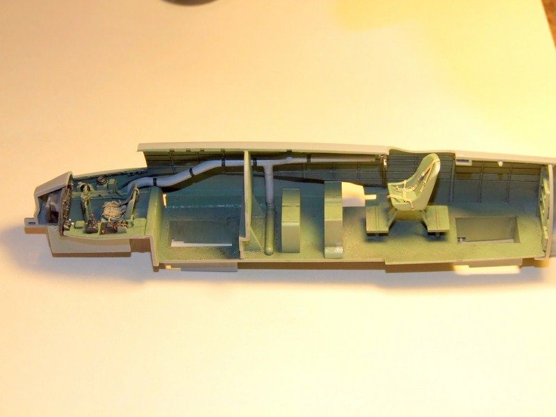

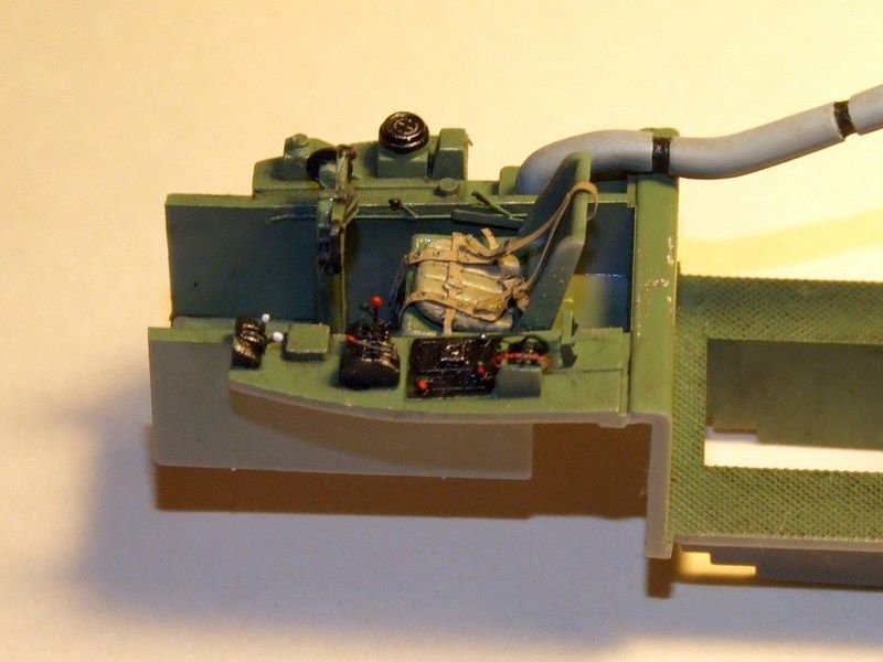

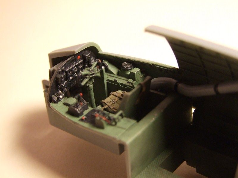

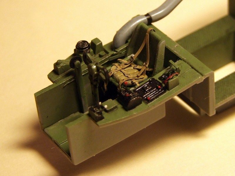

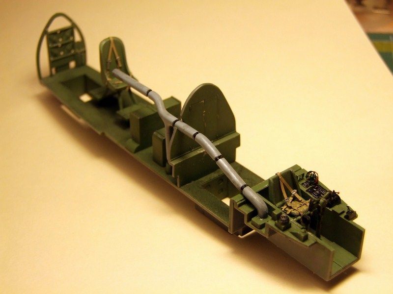

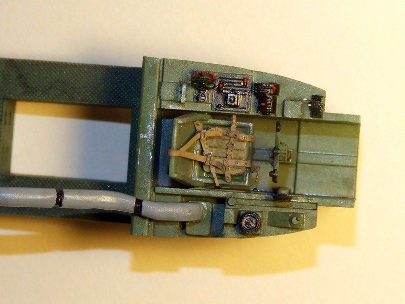

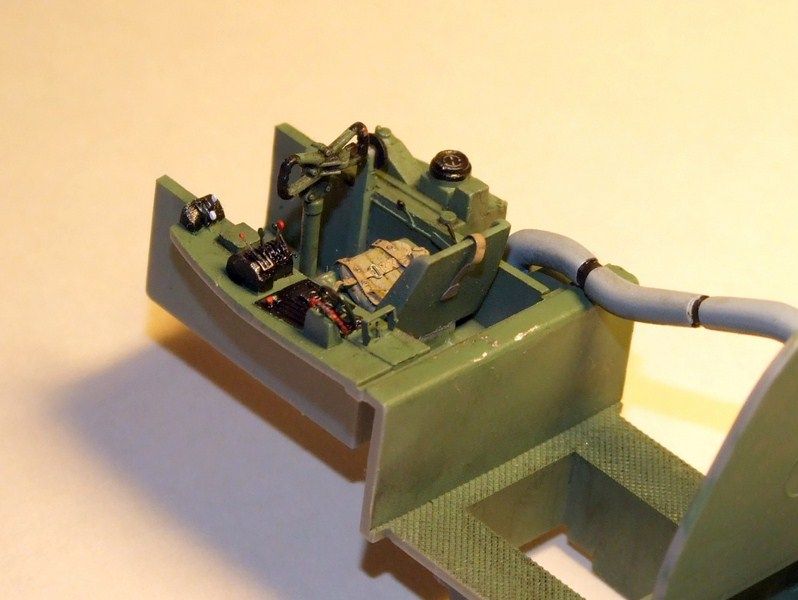

Pora wreszcie coś pokazać. Poskładałem kokpit (ten fabryczny jest niczego sobie, wszystko generalnie na swoim miejscu), dodając elementy z blaszki. Tylko fotele trochę toporne, niestety. Poduszkę pod zadek pilota wykroiłem z niepotrzebnego fotela do SU-27. Niby zrobiony wash i suchy pędzel, ale na zdjęciach słabo to widać [już miałem kupować zestaw do fotografowania (lampy), jak padł akumulator w aucie i zaskórniaki poszły na inny cel].
Trochę to wszystko jeszcze przybrudzę, popoprawiam i spróbuję złożyć kadłub.

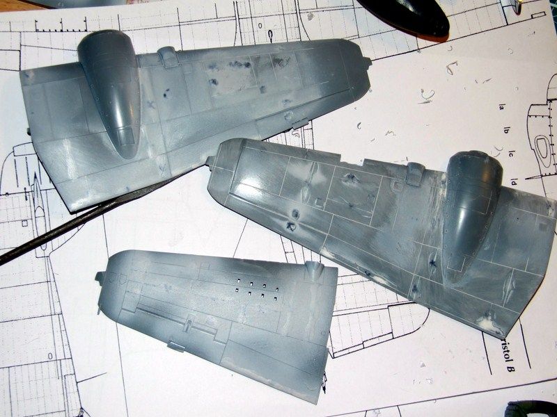

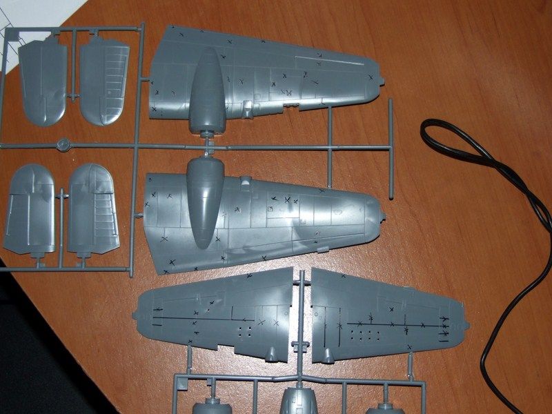

Postanowiłem zmierzyć się z njagorszymi problemami (jak sądzę), czyli liniami podziału na skrzydłach oraz ze statecznikami. Po porównaniu z planami z Monografii Lotniczych potwierdziły się niestety obserwacje Krystiana Ciechowicza - projektant skrzydeł w modelu musiał mieć wysokie stężenie sake we krwi... Linie to czyste SF, więc choć nie jestem liczynitem to musiałem z tym się zmierzyć. Tu zaznaczyłem te linie, które trzeba zaszpachlować.
A tu już po płynnej szpachlówce Mr Hobby i Surfacerze 500, jeszcze dużo roboty przede mną:Obrazek
Co gorsza, wyrzutniki łusek też w modelu nie pasują do planów, są podwójne, podczas gdy na planach pojedyncze. A to już gorsza robota, wycięcie 4 idealnie równych prostokątów wydaje mi się trudnym wyzwaniem. Pomyśli się...

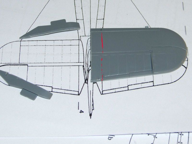

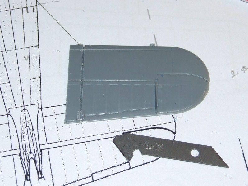

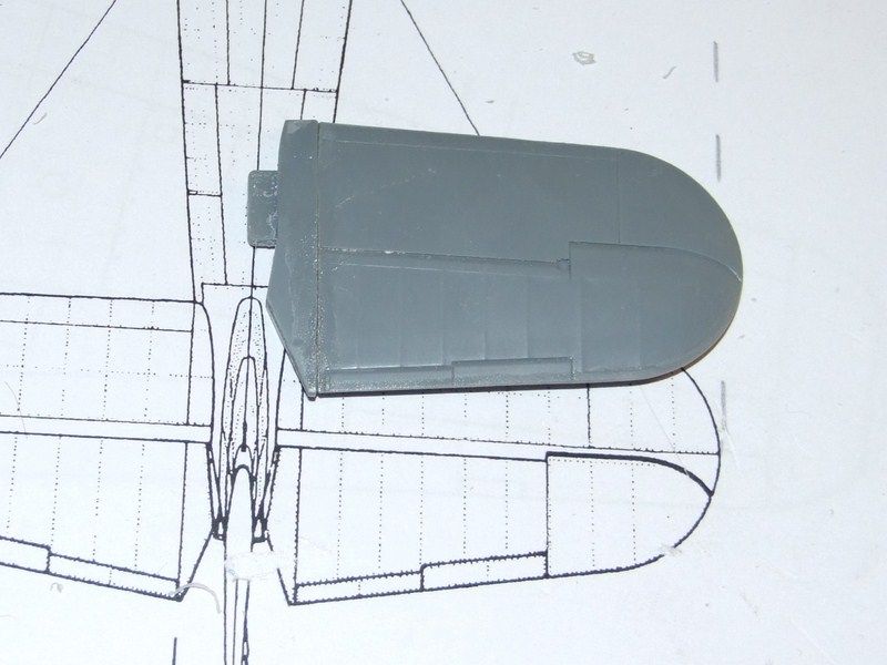

Tymczasem zabrałem się za stateczniki - trzeba pozbawić je wzniosu i zmniejszyć. Tak wygląda zestawowy przymierzony do planów mojej wersji:
Najpierw odciąłem część przykadłubową, przed wzniosem. A czerwone znaczki pokazują niezbędną linię cięcia statecznika:
Można było odciąć (nożyk do plexi Olfa, fajny zarówno do cięcia, jak i trasowania linii)
Pozostało wyszlifować krawędzie styku, wkleić do środka usztywniające grube igły lekarskie i voila, mniejsze stateczniki gotowe (tak naprawdę jeden, bo drugi lekko skopałem przy cięciu i wymagał będzie trochę więcej roboty). Gotowy statecznik przed końcową obróbką:
Muszę coś zrobić z popychaczami trymerów, bo są karykaturalne.

Postprzez Kuba P. » sobota, 22 grudnia 2012, 10:08
Artur, tak profilaktycznie zapytam - sprawdziłeś te linie z jakimiś zdjęciami, może innymi rysunkami w innej publikacji? Stukasa już przedłużali a jakby ktoś przyłożył np. skrzydła Bf 109 E do "planów" AJ-Press to musiałby je z półtora centymetra skrócić...jak się pewnie domyślasz - skrzydła modeli 109 E są OK a "plany" są do niczego.
Podobnie te stateczniki, nie są to czasem te z wzniosem i w rzucie z góry wychodzą na krótsze?

Ze zdjęciami nie konfrontowałem - przyznaję bez bicia... W SAM publication linie są takie same jak w publikacji Aj Press, ale to nic dziwnego, bo i autor ten sam :). W "In Action" rysunki są zbyt mało szczegółowe, żeby wyciągać wnioski. Ale zasiałeś we mnie ziarno niepewności. Na szybko porównałem takie zdjęcie:
i ze zgrozą stwierdziłem, że linie podziału w sekcji między kadłubem a gondolą silnika są takie jak na modelu, a nie takie jak na planach z AJ. Jak będę miał więcej czasu to poanalizuję więcej zdjęć - być może dałem się wpuścić jak dziecko...
Co do stateczników to raczej jestem pewien tego co robię. Tu znowu literatura mówi, że stateczniki zostały powiększone i nadano im skos w późniejszych wersjach, aby poprawić stateczność podłużną.

Postprzez Kuba P. » sobota, 22 grudnia 2012, 10:54
Arcturus napisał(a):Co do stateczników to raczej jestem pewien tego co robię. Tu znowu literatura mówi, że stateczniki zostały powiększone i nadano im skos w późniejszych wersjach, aby poprawić stateczność podłużną.
A, ok, już doczytałem - Ty chcesz zrobić te bez wzniosu i zmieniasz wersję. Jasna sprawa.
Natomiast te linie to sprawdź Stary bo jak się okaże, że niepotrzebnie je zaszpachlowałeś to możesz tą szpachlę wymyć zmywaczem wamodu.
Powodzenia!
Re: Bristol Beaufighter Mk.VI - Tamiya - 1:48 - Open
Postprzez Arcturus » sobota, 22 grudnia 2012, 11:00
Kuba P. napisał(a):
Arcturus napisał(a):Natomiast te linie to sprawdź Stary bo jak się okaże, że niepotrzebnie je zaszpachlowałeś to możesz tą szpachlę wymyć zmywaczem wamodu.
Powodzenia!
Wieczorem siądę nad tym i poszukam zdjęć. Dzięki za podsunięcie pomysłu - faktycznie, może wamodem się to jakoś wyprowadzi. Zapłacę frycowe za nadmierną ufność w Plany.
