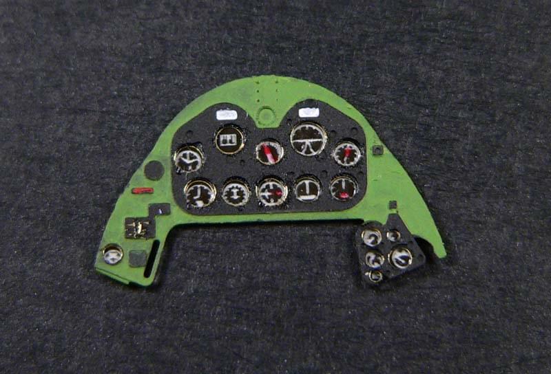

Tablica przyrządów w modelu jest najbardziej obok fotela przykuwającym wzrok elementem kabiny

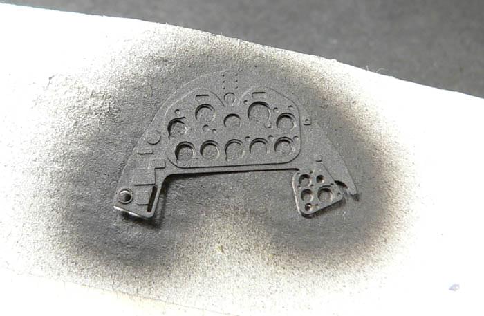

Zaczynam od wypłukania w acetonie i pokryciu najcieńszą warstwą Surfacera 1200 Gunze aerografem, potem czarny rozrzedzony mat Mr color.
Element fototrawiony mocuję do kawałka markowej taśmy do maskowania lakierniczej
Kliszę z zegarami odwracam na drugą stronę i nanoszę kolorowe elementy wskaźników
Następnie całość pokrywam białym i potem na to Surfacer
Tablica nie jest monotonna i błyszczy ;o)
Teraz zabieram się za dobrze wysuszony panel czołowy .
Patykiem do szaszłyków ostro naostrzonym w szpic delikatnie obracam w miejscach zegarów
Pozwoli to na uzyskanie świecących metalicznie krawędzi zegarów
kliszę mocuję na statywie :P z plasteliny i na to delikatnie kładę element fototrawiony
Teraz wprowadzam pędzelek 004 zamoczony w lakierze Clear cote Humbrola w miejsca
zegarów i wykałaczką przytkniętą z boku tablicy koryguję zgranie zegarów kliszy z otworami w elemencie fototrawionym.Lakier długo schnie i pozwala na korekty
Po ustaleniu symetrii zalewam kropelkami lakieru wszystkie zegary i przykrywam słoikiem do wyschnięcia
Te kolorowe elementy (czerwone i białe) na wierzchu tablicy lepiej malować na samym początku ;o) zawsze można zmyć i powtórzyć bez obawy zniszczenia kliszy.
Dla wzmocnienia zalewam rzadkim cjanoacrylem od drugiej strony po krawędzi kliszy którą wycinam zawsze trochę mniejszą .Robie to jeszcze zanim odkleję całość od plasteliny

Gienek napisał(a):Nazywa się to GUMKA CHLEBOWA i do dostania jest w postaci szarych kostek w sklepach dla plastyków.
To będzie kolejny pilny zakup :) , chociaż pewne rodzaje plasteliny są naprawdę niezłe i nie pozostawiają żadnych śladów.

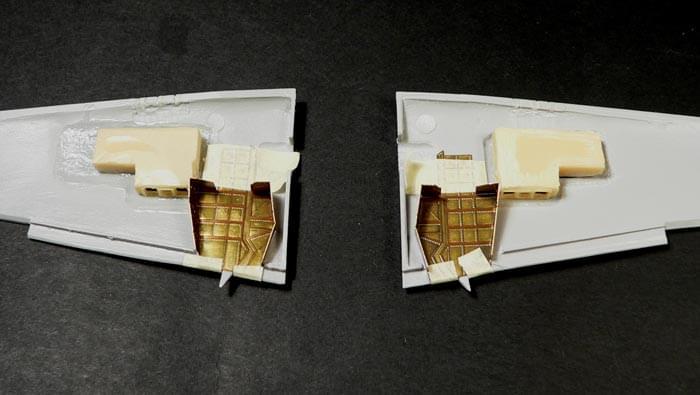

Dolna część skrzydeł wymaga najwięcej korekt spośród wszystkich elementów:
szerokość lotek-zmniejszam wklejając kawałki polistyrenowej płytki,
korekta kształtu luków podwozia,
wylot sprężarki zmniejszam, w to miejsce wstawię ruchomy element
Italeri całkowicie pominęło lekki uskok z dwoma klapami ,widoczny zaraz za opkaptowaniem
silnika wycinam skalpelem i szlifuje, w tym miejscu trasuję linie podziału których nie ma lub są błędne, niestety przetłoczenia pod dolne rury wydechowe muszą wykonać od nowa :(
Blachy Parta mimo że przeznaczone do modelu Academy pasują całkiem poprawnie :)
niemal na styk z lukami karabinów Airesa :P
Tymczasowo wstępnie przymierzone bez kleju

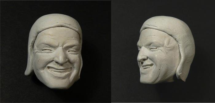

W ramach odskoczni (poza konkursem :) lepię sobie figurkę pilota białym Milliput

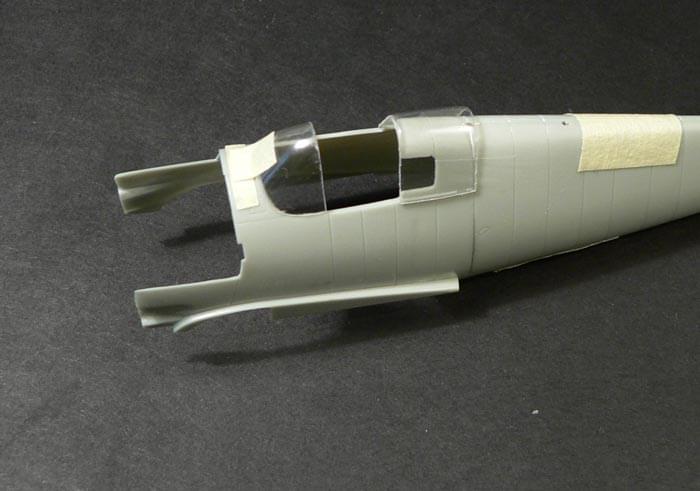

metodą formowania próżniowego (odkurzacz :P) wykonałem nowe owiewki
do oszklenia dokleję elementy prowadnicy z białego polistyrenu i lusterko
na razie pasuję i doszlifowuję bez kleju.

Postprzez spiton » niedziela, 11 maja 2008, 17:26
świetna relacja!!!!!! głowa pilota też całkiem niezła. Świetna tablica przyrządów pewnie były czarne i zielone, choć charakterystyczne było właśnie malowanie jej na zielono.)

Postprzez Mariusz Jarzyna ze Szczec » poniedziałek, 12 maja 2008, 12:32
Masz chłopie talent więc o efekt końcowy Hellcata (no i pilota) jestem spokojny. Będzie co oglądać. BRAWO !!!

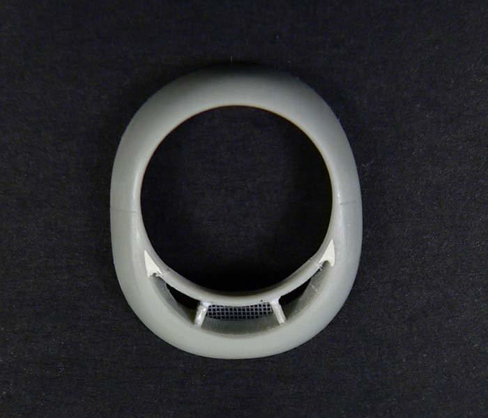

Skorygowałem poprzeczki w wlocie powietrza do sprężarki i wstawiłem siateczkę
(zestaw Airesa nie posiada takowej)
