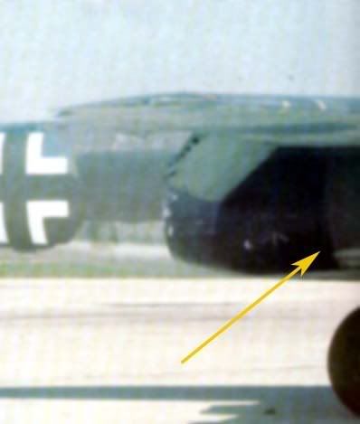

Bond napisał(a):nstrukcja podaje jeszcze tylną część silnika pod płatem malowac na czarno i mam taki fajny metalizer , ale szczerzez mówiąc jakoś mi się nie widzi, taki silniczek, zresztą cały czas gapię się w monografię i nie widzę takich cudów na każdym fotografowanym samolocie.
Dlatego spieszę ze zdjęciem tej konkretnej bryki:
Metalizera bożesztymój nie używaj! :)
Czarny i to mocno matowy. Humbrol może być. Tak samo malowano Jumo dla Me 262 i to często widać na zdjęciach.
Co do reszty, ciągle się zastanawiam, czy ten Arado był aby na pewno pomalowany farbami 81 i 82. Opisy jakie kojarzę wspominają że był ciemnozielony. Zdjęcie kolorowe, którego fragment zamieszczam jest marne i przekłamane więc ciężko powiedzieć. Ale nie zdziwiłbym się gdyby była użyta farba 83 albo nawet 70 i 71.
O spodzie nawet nie zaczynam dywagować...chyba był bladoniebieski.
Jakubie drogi, moja ty najukochańsza encyklopedio Luftwaffe :D
Jak tu nie wziąć twoich rad głeboko do serca? Zastosuję oczywiście na ten tył silników czarny ale mam wątpliwości bo na zdjęciach z mografii o ile ją posiadasz nie wszystkie Arado miały tenże tył silników malowany na czarno ale kolorRLM 70 czyli schwarze grun jest taki sobie i każdy zblożóny do czarnego dawał gwarancję jak sądzę "maskowania" tego co temepertura gazów wylotowych czyniła z blachami osłaniającymi exhaust czyli dyszę, tak się jeszcz cały czas zastanawiam jak to ugryźć, ale będzie dobrze pod twoim okiem kiedy wezmę sięza wykańczanie samolotu. Gnębi mnie jeszce jak zrobić zabrudzenei opon, goleni i osłon goleni - bo to koniec 1944 i poczatek 1945 czyli jakieś błotko trzeba chyb zapodać? Hmm? Co ty na to Kuba?
Wspomóż amatora "domniemywacz-a", pleaseeee :D

Postprzez Kuba P. » wtorek, 19 sierpnia 2008, 22:22
Darku Drogi, piwa się razem napić musimy :)
Ta czarna farba, bliżej mi nieznana bo nie wdziałem na żywca, była stosowana jako żaroodporna i jest udokumentowana na blachach za turbiną w Jumo chociażby w Me 262 500200.
Wiem, że nie była zawsze używana ale nie chciałbym w to się wgłębiać bo sobie mocno musiałbym zateoretyzować a to nie o to chodzi. W każdym razie Twój (nasz...hehe) Blizt miał jak sądzę też czarne.
Błotka bym nie aplikował, bo co jak co, ale Niemcy aż do samego końca przestrzegali zasad kultury technicznej a Blitze nie operowały z bażin. To były dobrze wykonane (zaskakująco dobrze wg. alianckich oficerów badających sprzęt) i utrzymane supernowoczesne na owe czasy maszyny. Drogie jak cholera. Dbali o to :)
