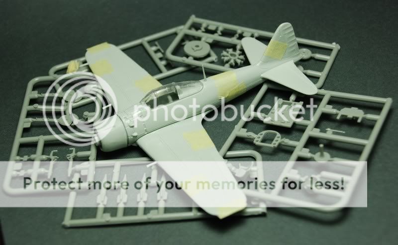

Pierwszą refleksją jaka mnie naszła po dostaniu się do wyprasek to faktycznie jak już wspomniał kolega Gienek wyraźne, wgłębne linie podziału blach i delikatne nitowanie kadłuba, skrzydeł i usterzenia, druga sprawa-oszklenie, nie ma tragedii, ale nie ma też szału, jedno jest pewne- będę tłoczył. O kilku innych sprawach wspomnę za chwilę.
Pierwszą rzeczą za którą się zabrałem (to chyba oczywiste i normalne ;o) ) było powycinanie i oczyszczenie głównych elementów z nadlewek, zgrubień i fragmentów kanałów wlewowych :arrow:

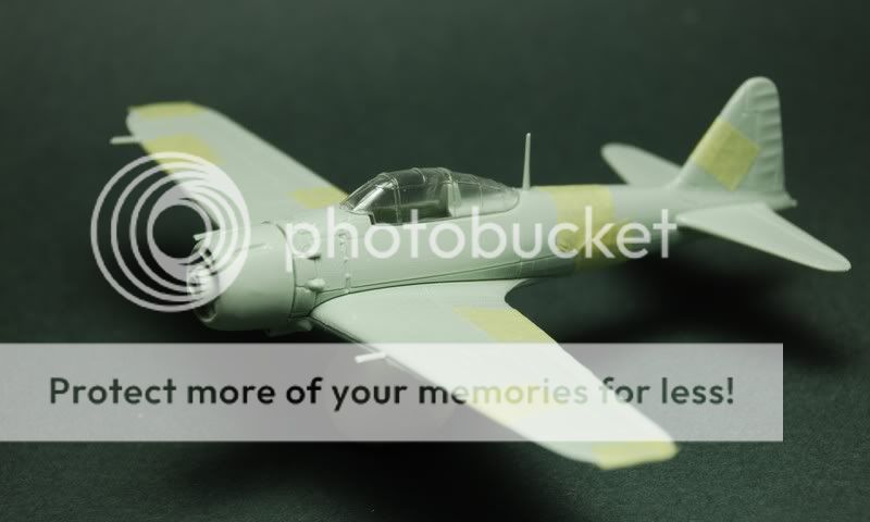

Następnie wstępnie spasowałem wszystkie główne elementy (całe siedem sztuk :) ) i wstępnie pokleiłem je taśma maskującą i masą typu Tack :arrow:
Po tej czynności począłem wlepiać patrzałki w owy samolot i dumać jak połączyć zestaw Revella, z elementami z Academy :arrow:
W konkluzji nakreśliłem sobie teoretyczny plan operacji jakie w najbliższej przyszłości przeprowadzę na owym pacjencie, otóż:
*wyfrezuję i oczyszczę miejsce na kabinę pilota.
*wytnę z kadłuba fragmenty będące częścią maski silnika.
*wytłoczę przedłużoną o wycięte wcześniej fragmenty nową maskę z kawałka polistyrenu
*wytłoczę z foli osłonę kabiny
Z racji tego, że obecnie na warsztacie nie posiadam niezbędnych chemikali i brakuje mi pewnych narzędzi, klejenie, malowanie, szpachlowanie itp. odłożę do czasu uzupełnienia tych braków zajmując się w międzyczasie wyżej wymienionymi pracami.

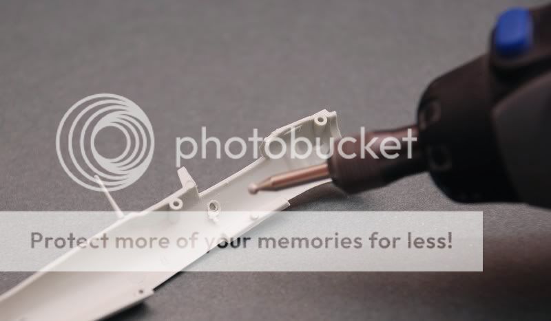

Bohaterami dzisiejszego odcinka są...
Bracia zniszczenie i zagłada :arrow:

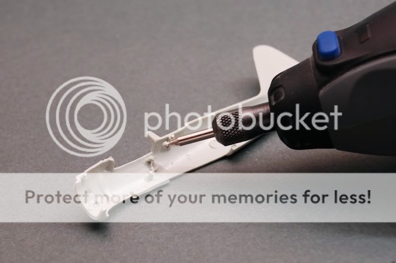

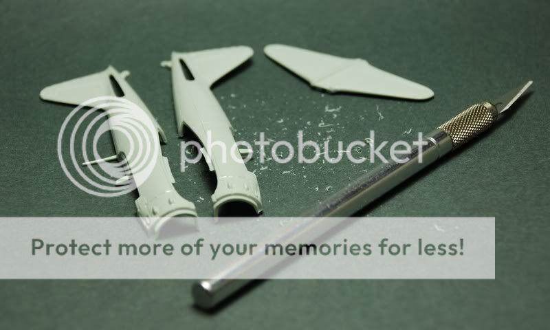

Przy ich udziale dokonałem aktu destrukcji na zbędnych (przeszkadzających wręcz) elementach łączących obie połówki kadłuba i będących jednocześnie "ergonomicznym" siedzonkiem dla pilota z zestawu. Wpierw ogoliłem lewy boczek z wpustką:
Jimmy kill them all :arrow:

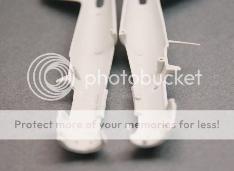

Następnie zabrałem się za prawą połówkę z czopkiem i pręcikiem ( ;o) ) :
No mercy for coward and traitors :arrow:
W wyniku czego otrzymałem względnie wygładzoną powierzchnię , nie licząc drobnych nierówności i sporego krateru na lewym elemencie które to wyrównam szpachlówką (jak będę ją miał :-> ) :arrow:

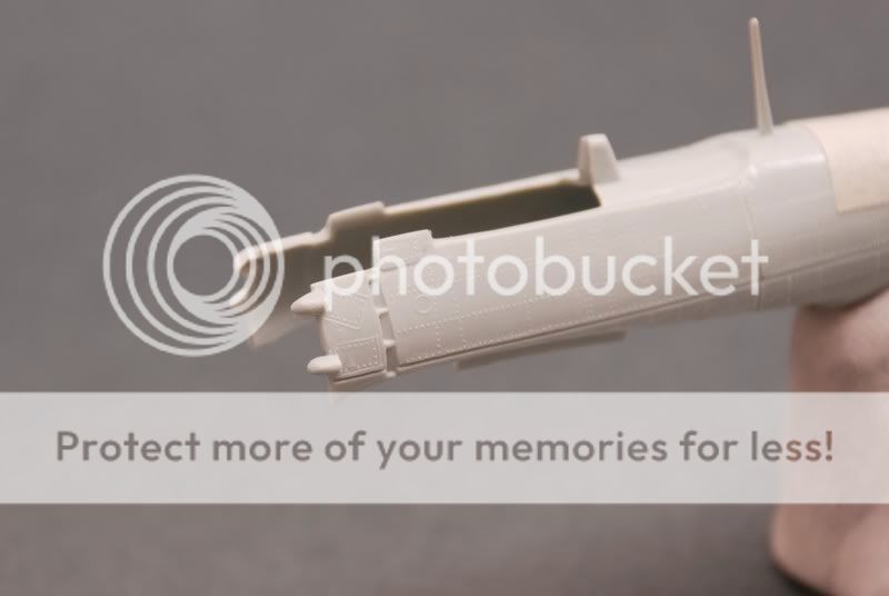

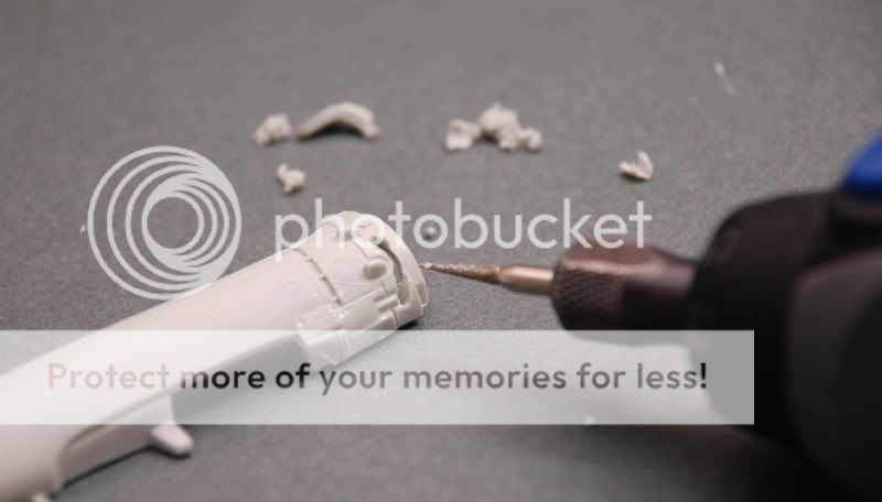

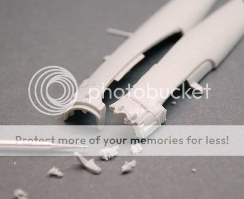

Kolejnym etapem było usunięcie wcześniej wspomnianego fragmentu okaptowania silnika odlanego razem z elementami kadłuba, użyłem do tego spiczastej końcówki do frezowania :arrow:

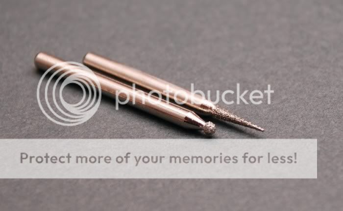

Przy używaniu wysokoobrotowej wiertarki, wysokoupierdliwym okazało się zjawisko nadtapiania plastiku oraz owijanie się go wokół frezu, przez co tworzył się kokonik skutecznie utrudniający życie i cięcie jednocześnie ;o) .
Po usunięciu większej ilości plastiku, powybierałem z umiarem odrobinę materiału z pomiędzy kolektorów.
Po czym przy pomocy skalpela, pilnika i papieru ściernego wyprowadziłem krawędzie. W trakcie wyrównywania krawędzi postanowiłem, że usunę również miejsce w którym pierwotnie znajdowały się karabiny i zastąpię je elementem wytłoczonym z cienkiego plastiku. Nie planuje jakiś wielkich udoskonaleń ze względu na liche umiejętności, niemniej jednak tak charakterystyczne ( panele z działkami czy maska silnika) i specyficzne (owiewka kabiny, śmigło) elementy zmusiły mnie do pewnych modyfikacji :arrow:
Ponieważ razem ze zbędnymi częściami usunąłem fragmenty łączące przednią część samolotu na płask ze skrzydłem, będę zmuszony wymyśleć jakiś wesoły, plastikowy patent aby móc w późniejszych etapach trwale i pewnie zamocować element lotny do kadłuba. :arrow:

"Przy używaniu wysokoobrotowej wiertarki, wysokoupierdliwym okazało się zjawisko nadtapiania plastiku oraz owijanie się go wokół frezu, przez co tworzył się kokonik skutecznie utrudniający życie i cięcie jednocześnie ;o) .
Po usunięciu większej ilości plastiku, powybierałem z umiarem odrobinę materiału z pomiędzy kolektorów. "
Użyj frezików skrawających, zamiast ścierających. Temperatura obrabianego plastiku wyraźnie spadnie.
Te freziki, które pokazałeś na zdjęciach, wybitnie nie nadają się do obróbki materiałów o niskiej temperaturze topnienia.
Śledzę wątek z uwagą :)
fragles
Posty: 1610
Re: A6M5 Revell 1:72
Postprzez Kuba G. » niedziela, 14 września 2008, 14:48
Właściwie wahałem się z wyborem typu frezów, nie wiem czemu wydało mi się że ścierne lepiej się nadadzą, widać mylnie. Zreflektowałem się jak już było po robocie. Będę miał nauczkę na przyszłość.
Dzięki za uwagę i radę ;o) .

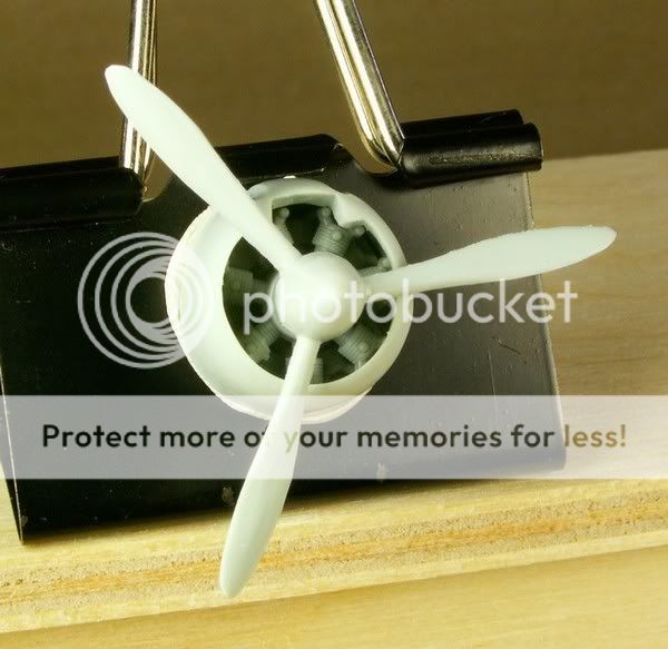

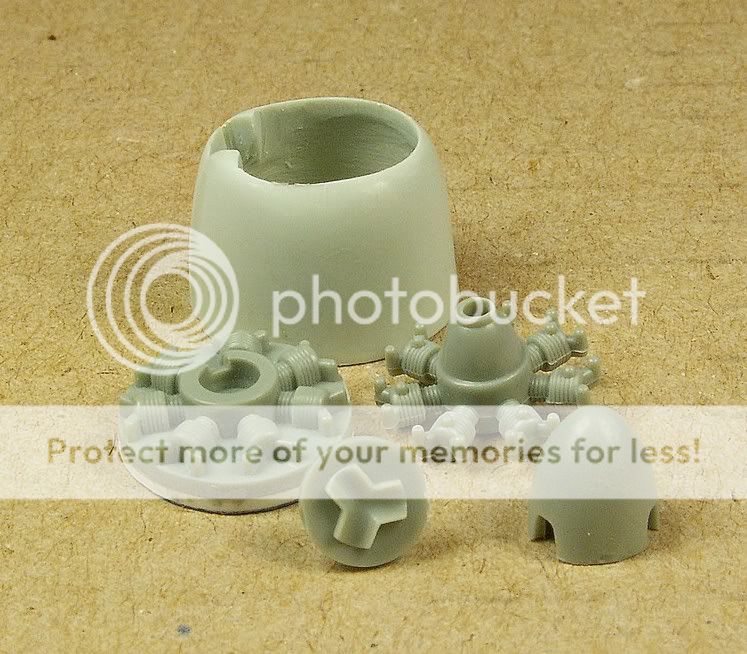

Tym razem już nieraz wspominany silnik wraz z okaptowaniem. Przyznam, że w czasie samego procesu twórczej destrukcji koncepcja wykonania tego fragmentu zmieniała się wraz z pogodą. Począwszy od chęci wytłoczenia okaptowania przez wizje toczenia aż po efekt finalny czyli brutalne operacje z użyciem wiertła rozmiar 1.5mm, skalpela i garści pilników wraz z papierami ściernymi.
Zdjęcie numero jeden :-> . Części składowe zespołu napędowego. Kilka słów o wykończeniu elementów a raczej jego braku. Jak narazie okaptowanie jest jedynie wydrążone i wstępnie obrobione materiałami ściernymi, dopieszczę je w trakcie przygotowań do malowania. Silnik, cóż za bardzo nie poddawałem go skrawaniu ponieważ:
-wyeksponowany jest jak ciało muzułmańskiej kobiety.
-bałem się, że zatrę i tak nikłe detale bloku silnika.
Zdjęcie no :arrow:
Zdjęcie nr. dwa. Elementy z poprzedniego zdjęcia złożone na sucho dla przymiarki. Jak widać udało się (mi ;o) ) wpasować w miarę sensownie zespół silnika do osłony. Śmigło zainstalowane jest tylko do zdjęcia, w efekcie końcowym wykorzystam jedynie łopaty, kołpak zaś zaadoptuje z zestawu Academy (patrz zdj. wyżej) :arrow:

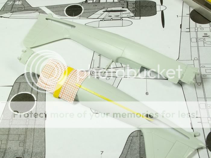

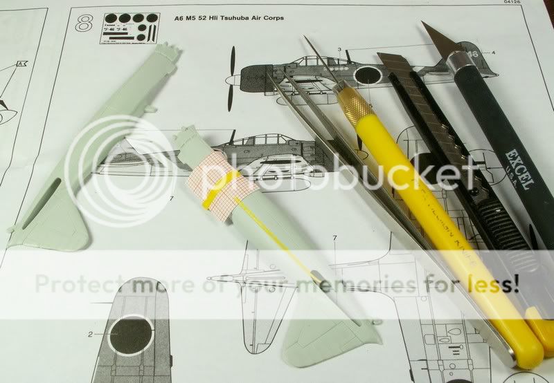

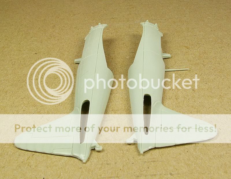

Wpierw może coś o odtwarzaniu detali na wyszlifowanej powierzchni. Jak wiadomo po potraktowaniu papierkiem powierzchnia jest gładka jak pupcia niemowlaka, zapewne atrakcyjna dla świeżo upieczonych rodziców niemniej na modelu wygląda nudno. Dlatego oprócz odtworzenia nitów postanowiłem wytrasować na nowo część linii podziału blach.
Operację przeprowadzam opierając się jedynie na rysunkach z instrukcji i spontanicznie na arkuszach modeli kartonowych. Szczerze mówiąc jedynym moim zamiarem jest uplastycznienie powierzchni w granicach rozsądku, a nie tworzenie doktoratu z odwzorowania każdej linii na kadłubie. Do trasowania używam narzędzi jak na zdjęciu :arrow:
Ogólnie technika została zerżnięta od kolegów modelarzy, czuję się jak modelarski pasożyt chciwie podłapujący różne rozwiązania ;o) . Opiera się ona za wykorzystaniu elastycznej taśmy jako "prowadnicy" do nożyka tudzież skalpela oraz kawałka papieru milimetrowego zapewniającego stałą i równą lokację linii :arrow:

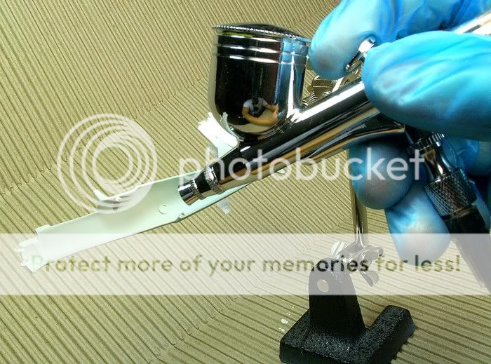

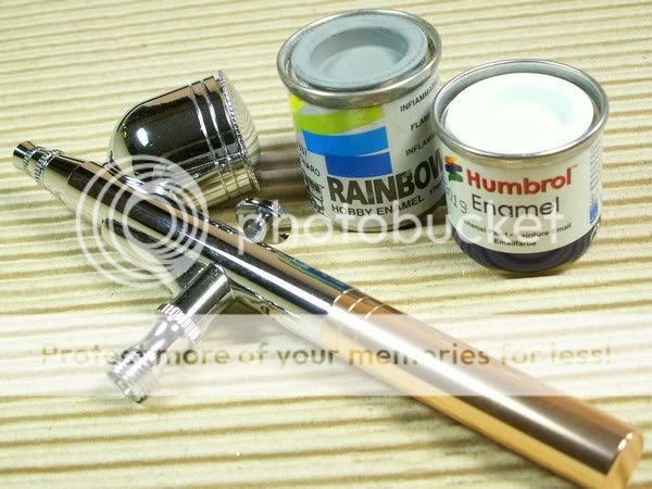

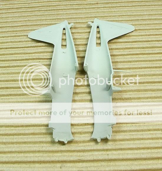

A teraz pierwsze psiknięcia w tym modelu. W rolach głównych udział bierze tercet :arrow:

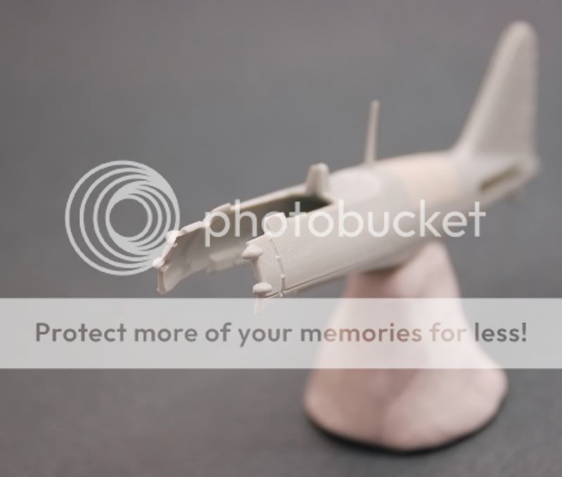

Zachęcony aprobatą olejnej alternatywy dla surfacera czym prędzej pognałem do modelarskiego by kupić białego Humbrola ( szary maimeri okazał się za ciemny). Po wymieszaniu i rozcieńczeniu farbki psiknąłem kilka (naście?) cienkich warstewek aby wyrównać kolor i powierzchnię przed docelowym kolorem Pactry :arrow:
Po czym odłożyłem połówki do wyschnięcia (dam 24h). Okazało się że podkład wyszedł stosunkowo jasny, co powiem szczerze wcale mi nie przeszkadza, a wręcz ułatwi późniejsze równe pokrycie akrylem :arrow:
Jutro jak podkład ładnie wyschnie dam fotki z malowania burt kolorkiem.

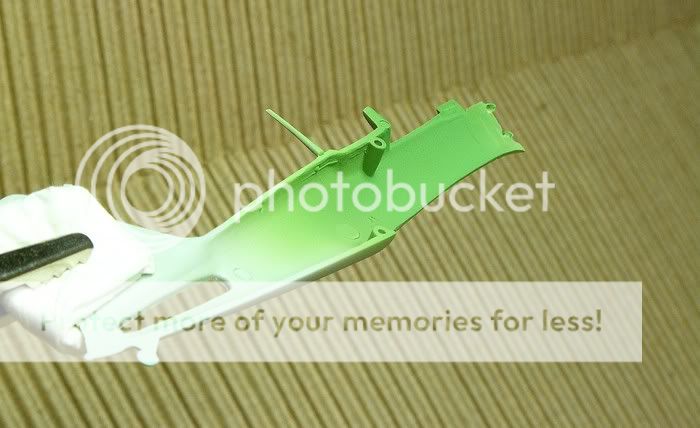

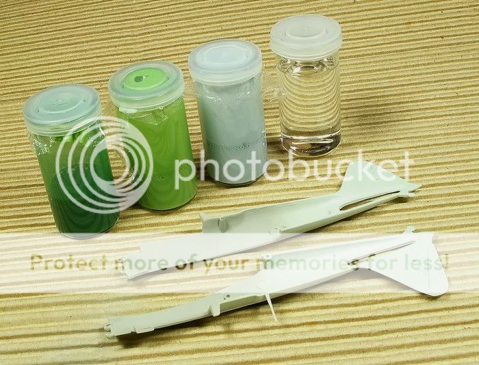

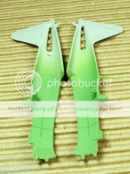

Niemniej, jak się okazało podkład ładnie wysechł co oznaczało, że mogłem przystąpić do kładzenia kolorków wnętrza kabiny.
Kolor mniej lub bardziej poprawny jest mieszanką farbek Pactra, jak zresztą wszystkie (3) kolorki mające być użyte do pomalowania tegoż Zera . Zestaw lakierniczy, farbki i firmowy rozcieńczalnik (smakoszów proszę o pominięcie tego fragmentu) w postaci Finlandii ;o) :arrow:
Do malunku użyłem oczywiście tej najjaśniejszej farbki ( w realu wygląda trochę lepiej), położyłem kilka cienkich warstw które ładnie pokryły i wygładziły nieco chropowatą po emalii powierzchnię :arrow:

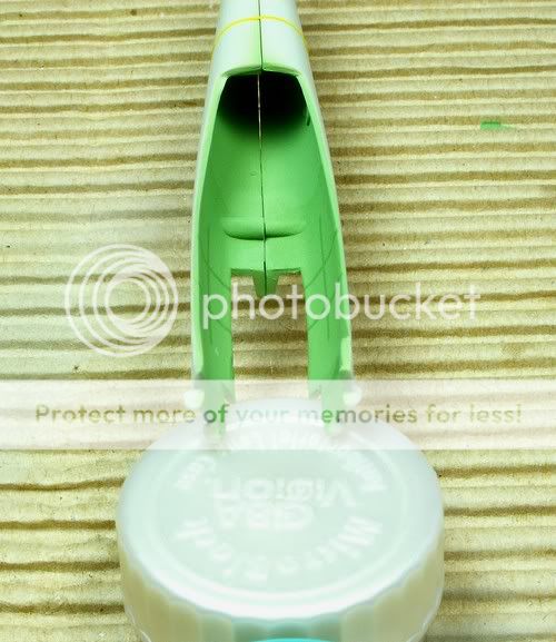

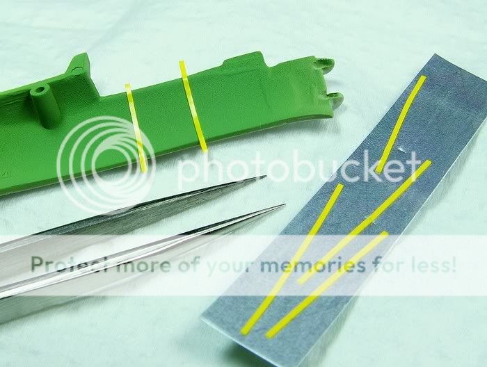

Teraz mały trick :) . Otóż główkując nad tym jak wzbogacić wnętrze kabiny, a zwłaszcza burty które były niezmiernie płaskie i puste, snułem wielkie plany zapełnienia owych miejsc detalami, kablami, fragmentami wręg itd. itp. Srogo zniechęciła mnie do tego perspektywa moich i tak już sporych opóźnień w projekcie i fakt, ze wszystkich tych detali i tak w zasadzie nie będzie widać po złożeniu kadłuba. Postanowiłem więc zastosować małe uproszczenie i oszustwo jednocześnie.
Elementy wzmocnień burt postanowiłem namalować. Nie są to jakieś wielkie operacje malarskie, a jedynie skromny szkic mający jakoś urozmaicić nudnawe boki kabiny.

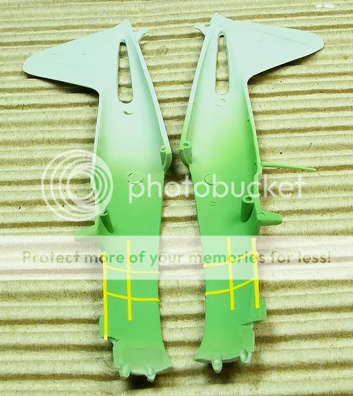

Pierwszą rzeczą za którą się zabrałem po pomalowaniu kolorem było wyklejenie uproszczonego profilu wzmocnień przy pomocy cienkich paseczków elastycznej taśmy :arrow:
Gdy już zamaskowałem obie połówki mniej więcej widoczny był już cel operacji :arrow:

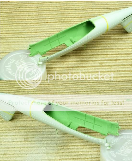

Następnie po upewnieniu się, że taśma ładnie przylega, psiknąłem wnętrze jeszcze raz docelowym kolorem z tym, że rozjaśnionym bielą. W efekcie po zdjęciu masek uwidoczniła się struktura wzmocnień burt nieco urozmaicająca ich wygląd :arrow:
Po złożeniu obu połówek widać, że obraz w miarę współgra ze sobą nadając wnętrzu nieco (zaznaczam nieco) 3D :arrow:
I ostatni widoczek burt. Po dodaniu detali wnętrza z Academy całościowo wnętrze powinno w miarę ładnie się prezentować. Zależało mi na czystości konstrukcji, a nie obłędnym zdetalizowaniu mało widocznego fragmentu :arrow:
