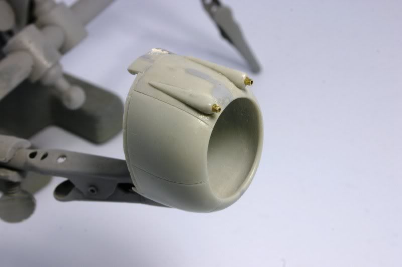

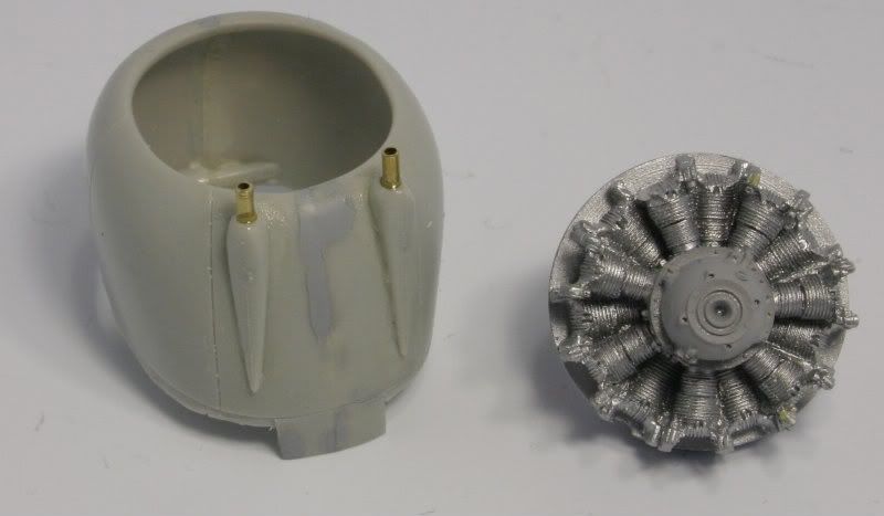

Postanowilem nieco zmienic pokrywy silnika ... oryginalne Hobby Craft sa dosc toporne (lacznie z silnikiem)
W tej chwili wyglada to tak:

Przesadziłeś odrobinę z lufami km-ów.
W skali 1/48 powinny wystawać z osłony silnika na ok. 1mm.
Co do silnika, to nie masz innej farby, która by miała lepiej zmielony pigment ?
A z podmianą klapek chłodzących, to bardzo dobry pomysł.

Tak na oko to kaliber też jest poderzanie duży. Z przodu P-36 wystawały rury osłon, czy same lufy km-ów?

greatgonzo napisał(a):Tak na oko to kaliber też jest poderzanie duży. Z przodu P-36 wystawały rury osłon, czy same lufy km-ów?
Masz rację - rury osłon, km-y nie miały przecież tak długich luf.

"Rury" musze nieco przypilowac. Srednice dobralem do tego co HC zrobilo, moze to byl blad. Zobacze jak bedzie wygladalo po skroceniu.
Cylindry malowalem MM enamel, w zasadzie powinno zapewnic dobre pokrycie ale na zdjeciu widac ze sie mylilem. Rzeczywiscie trzeba to zmyc :( i powtorzyc inna farba.
Grzegorz

Postprzez Krystian Ciechowicz » środa, 26 listopada 2008, 15:42
Witam.
Co do malowania silników, szczególnie gwaizd mam następujący sposób.
Całość na GUN METAL MM METALIZER 1405, po wyschnięciu przecierka chromem MM ( suchym pędzlem ) dla uwypuklenia żeber cylindrów, po dokładnym przeschnięciu dosyć obficie przemywam całość roztworem, farba BRĄZ VAN DYKE "VAN GOGH" - oleje dla plastyków z rozcieńczalnikiem bezzapachowym f-ry RENESANS.
Oczywiście na koniec, po doklejeniu osłony komory wału korbowego, pomalowanej wcześniej na inny ( szary ) kolor, również przemywam ten element w/w roztworem.
Nie powala na kolana, ale daje całkiem ciekawy dla oka efekt.
K.

Postprzez gzt » środa, 26 listopada 2008, 15:51
dzieki za info !. Sproboje tymi farbami ; ale najpierw zmyjeto paskudztwo :)
Prbowalem ostatnio inna metode: najpierw cylindry malowalem czarnym a potem suchym aluminum. Ladnie wyciagalo szczegoly. Tym razem planowalem calosc cylindrow na aluminum a potem lakier "gloss" a nastepnie ciemnoszary/czarny "wash"
ADIT: a przy okazji, czy ktos wie jakies srednicy byly oslony popychaczy ??

Postprzez Jacek Bzunek » środa, 26 listopada 2008, 17:27
gzt napisał(a):"Rury" musze nieco przypilowac.
Trochę bardziej niż nieco.

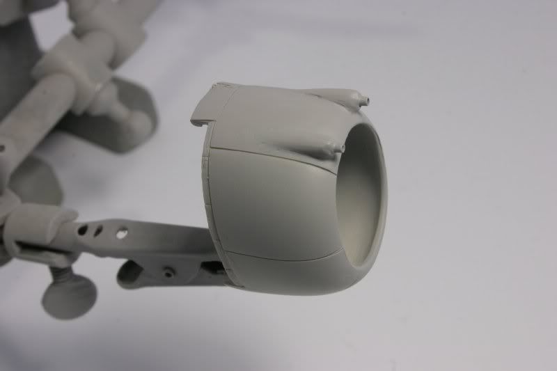

Postprzez gzt » środa, 26 listopada 2008, 17:33
Tenegzemplarz akurat nie ma karabinow w kadlubie, zostaly same "dziury":) na lufy i jak widac na innych zdjeciach tego samolotu, sa one dosc duze
edit: to co znalazlem jakis czas temu w sieci
a tak to wyglada po obcieciu ok 1 mm z dlugosci luf.
W tej chwili nieco :) bardzej podobne do tego co widac na pow zdjeciu
... ale tez widac ze HobbyCraft niestety przesadzil z ksztaltem oslon KMow

Postprzez greatgonzo » środa, 26 listopada 2008, 18:42
Rozpędziłem się z lekka, bo to trochę za wczesna pora dla mnie.
He, he, ja się tyko chciałem dopytać, a wyszło, że się znam :D
Nie no, jak to rury osłonowe, to kaliber jest wg mnie OK. Moim zdaniem warto tylko zadbać by kaliber rur i luf był stały dla kolekcji.

Postprzez gzt » środa, 26 listopada 2008, 19:52
ta, udaje ze sie nie zna :) a rury od razu mu nie lezaly :)
No ale po slusznej krytyce chyba lepiej teraz wyglada. Po tym calym porownywaniu, musze znowu kontynuowac szpachle i paier scierny ....

Postprzez Daniel-Martola » środa, 26 listopada 2008, 20:46
Owiewki mocno za duże. Ech Hobbycraft...

Postprzez gzt » środa, 26 listopada 2008, 22:48
Daniel-Martola napisał(a):Owiewki mocno za duże. Ech Hobbycraft...
Juz nie :)
Obcialem je wzorujac sie na zdjeciu powyzej. Troche putty i teraz zaaplikuje papier scierny :) i powinno byc znacznie lepiej.
