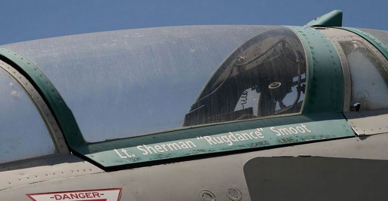

Tak sobie patrzę na zdjęcia oryginałów i zaczyna mi się wydawać, że odtwarzanie uszczelek na oszkleniu byłoby chyba sztuką dla sztuki... Wydaje się, że wystaje ona minimalnie spod ram. Choć na drugim zdjęciu ciut bardziej.

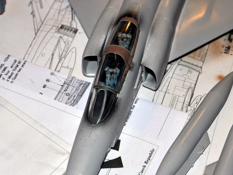

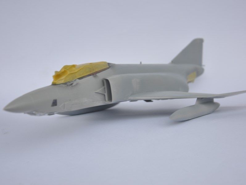

Postprzez Arcturus » piątek, 22 listopada 2013, 09:41

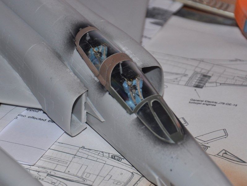

Uporałem się jakoś z owiewką, uszczelki wyszyły nienajgorzej, poza przednią szybą wiatrochronu, ale to poprawi się na końcu. Grunt że bryła praktycznie gotowa, poprawić trochę linii, poszlifować i podkład. Z podwieszanymi zbiornikami było trochę zabawy, bo podobnie zresztą jak stateczniki miały wypukle linie podziału i trzeba było przeryć.

Dzięki, mam nadzieję że na końcu jakoś to będzie wyglądało, bo to trochę karkołomne przesięwzięcie z kabiną przed malowaniem całości. 4 części owiewki też wcale dokłądnie nie pasowały do siebie przy montażu. Ogólnie, chyba przez duże rozmiary modelu i pewnie mój niechlujny montaż, obróbki całości jest sporo.

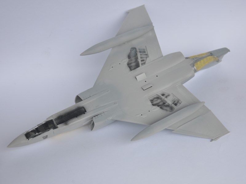

Postprzez Arcturus » niedziela, 24 listopada 2013, 13:28
Oczywiście, walnęły mi się wersje - czekam na E :)

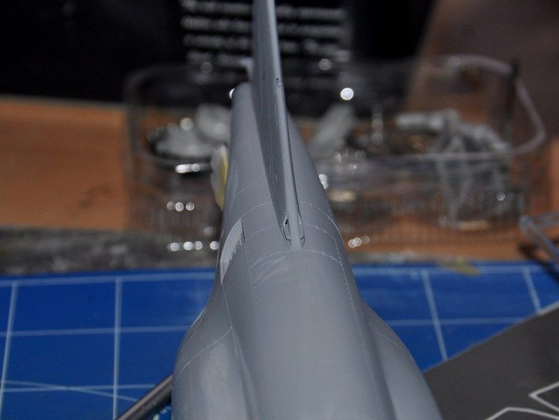

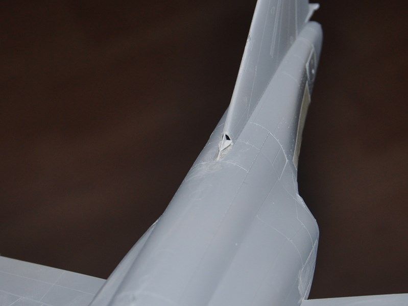

Przerobiłem wlot u nasady statecznika pionowego: w zestawie jest tak (bije w oczy za gruba przegroda pionowa):
Przerobiłem na:Obrazek

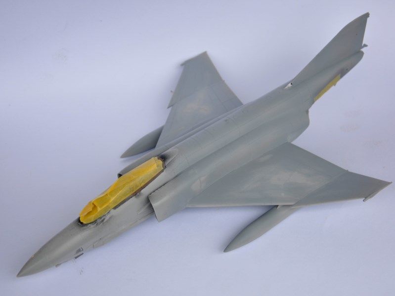

Stan obecny:
ObrazekObrazekObrazek
Wciąż mnóstwo drobnych poprawek, więc nie śpieszę się do malowania.

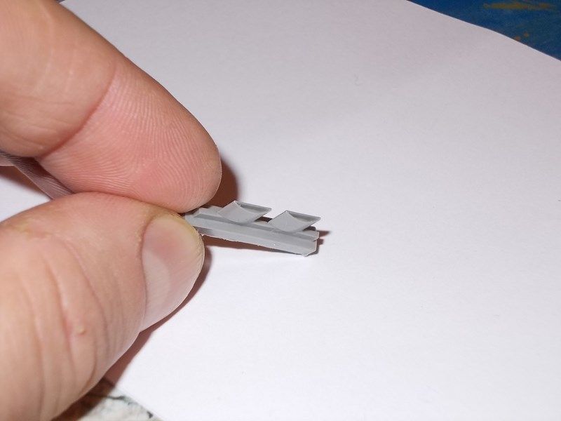

Postprzez Arcturus » niedziela, 1 grudnia 2013, 11:57
Wieści dobre:

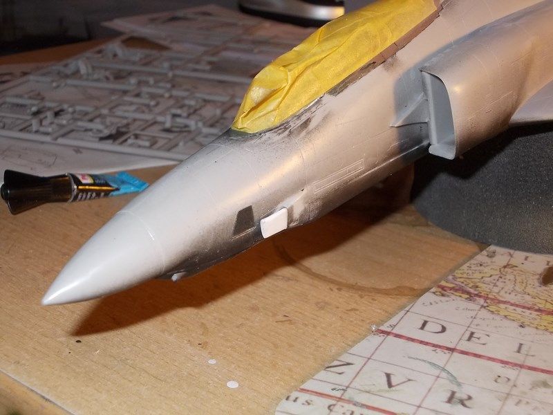

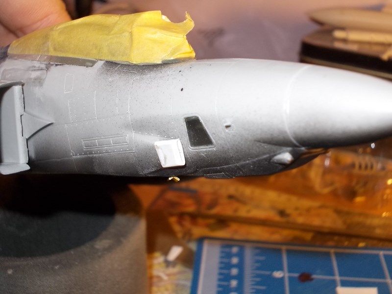

Skończyłem obróbkę bryły; zamówione żywiczne wloty okazały się kompletnie czym innym niż się spodziewałem - do tej pory nie wiem co to jest, jak się komuś przyda to odstąpię za bezcen:
Musiałem więc poskraczować:

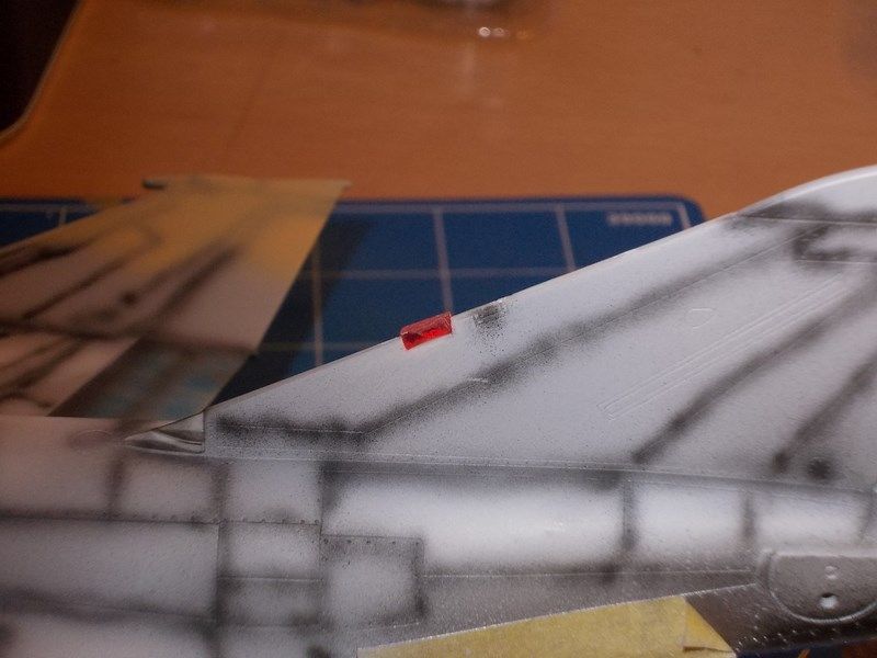

W przypadku światełka na krawędzi natarcia statecznika również:

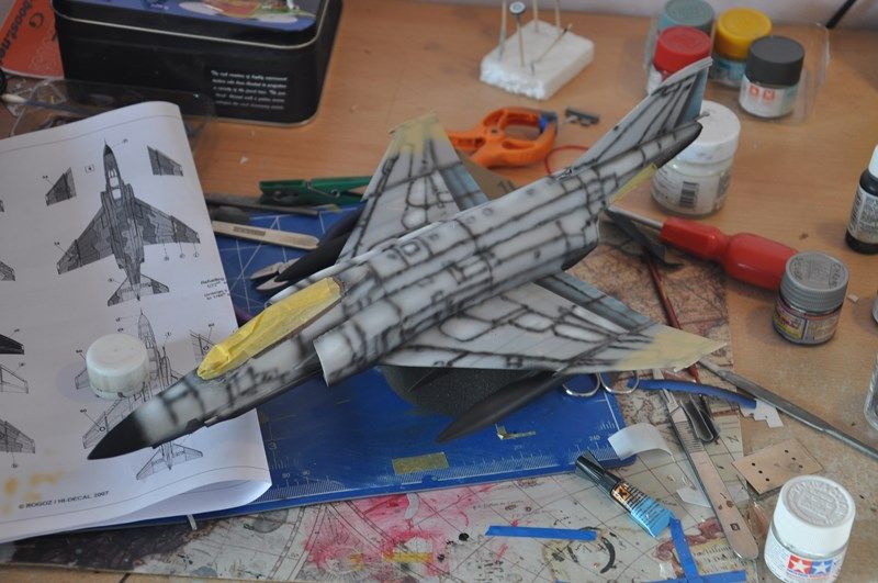

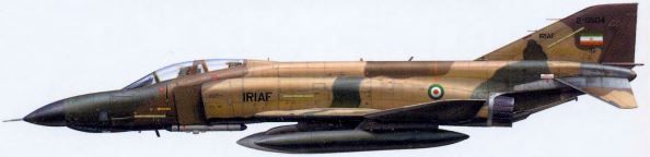

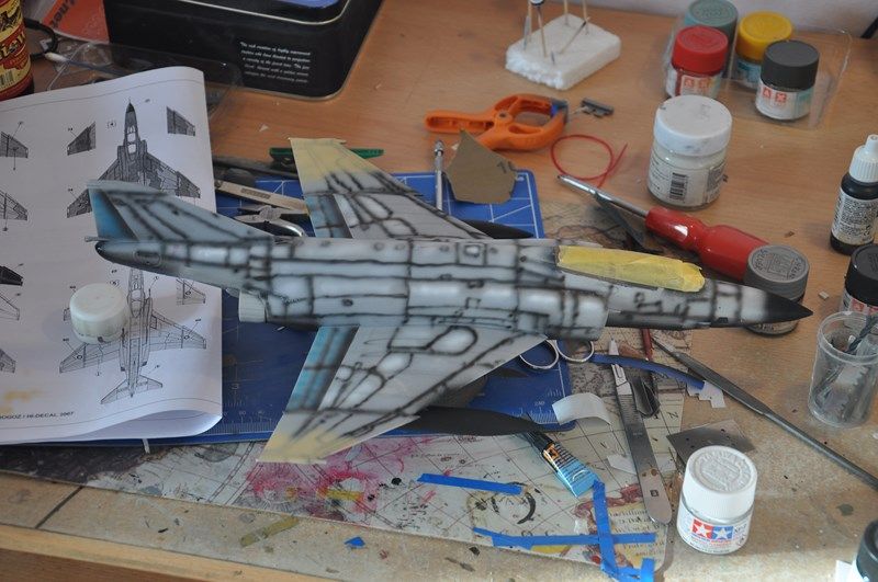

Zaplanowany wzór malowania:

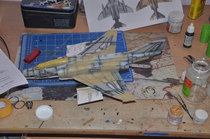

Preshading:
No i tu zaczął się dramat. Katalogowo ten jasnożółty kolor znalazłem tylko w ofercie Lifecolor. Zdarzało mi się używać tych farb, więc nabyłem w dobrej wierze. No i za diabła nie mogę sobie poradzić. Mimo używania dedykowanego rozcieńczalnika i wiadra retardera mam tylko dwa stany - albo lanie ledwo zabarwioną wodą, albo zatykanie dyszy połączone z pluciem kłaczkami farby. Ręce mi opadły i cały entuzjazm do malowania poszedł się... czesać. Wychodzi na to, że będę malował małymi partiami, starając się używać mocno rozcieńczonej farby. Ale czarno to widzę. Robota która zajęłaby godzinę przy użyciu Tamiyi albo Mr.Color zajmie parę razy więcej bez żadnej gwarancji przyzwoitego i kontrolowanego efektu.

Postprzez Maciej Gruca » niedziela, 1 grudnia 2013, 17:30
Nie poddawaj się! Nie zostawiaj mnie samego na placu boju ;o) Zainwestuj w farby Tamyii i wymaluje...na pewno będzie dobrze!
Trzymam kciuki :D
Ps. A odnośnie wlotów, to należało się spodziewać, że te tradycyjne nie będą pasowały do rozpoznawczych wersji.
