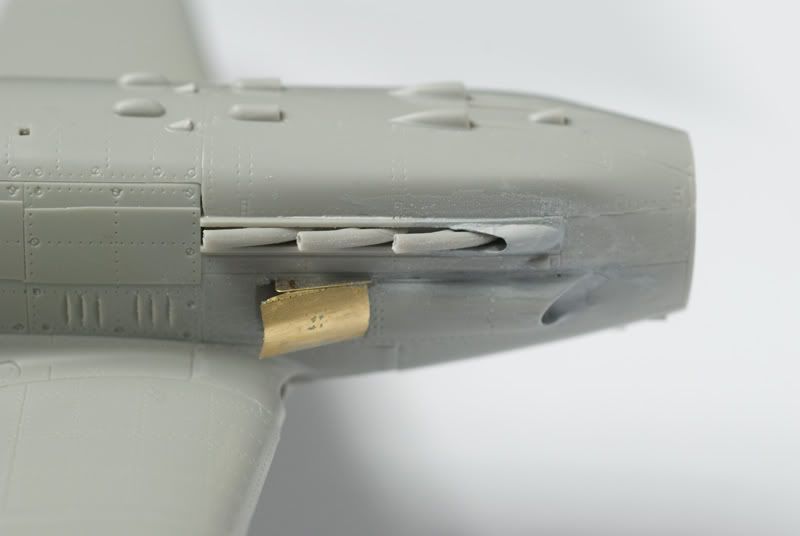

Ja też czekam z niecierpliwością na malowanie.

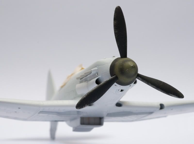

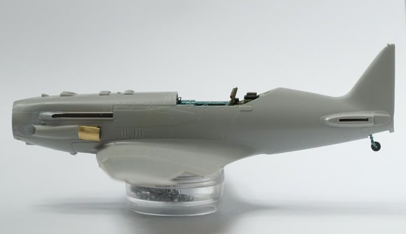

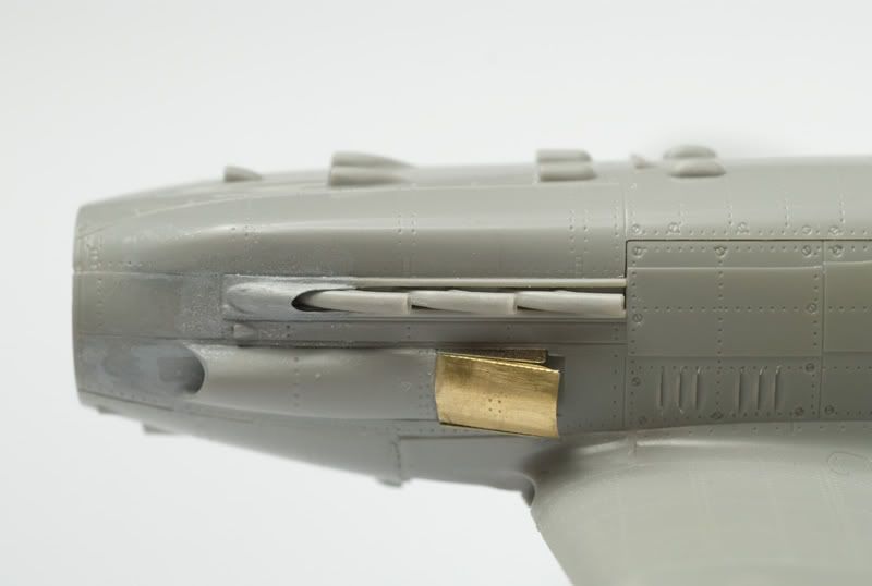

Dalsze walki z osłonami wydechów, jeszcze parę szlifów wymagają jak widać.
Same rury włożone na sucho. Osłony wykonałem z blaszki od pokrywki do kawy Ricore

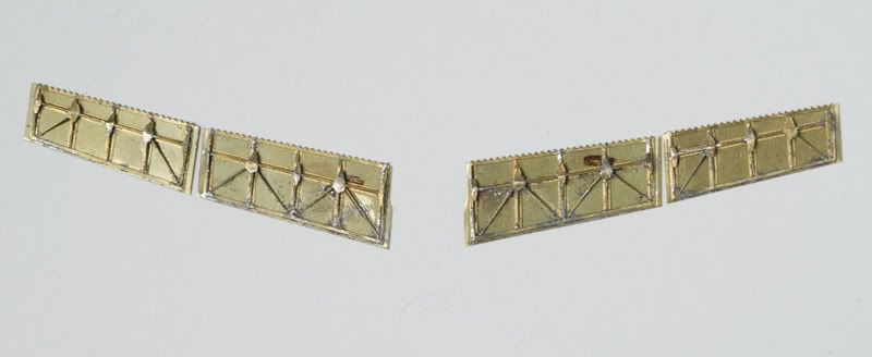

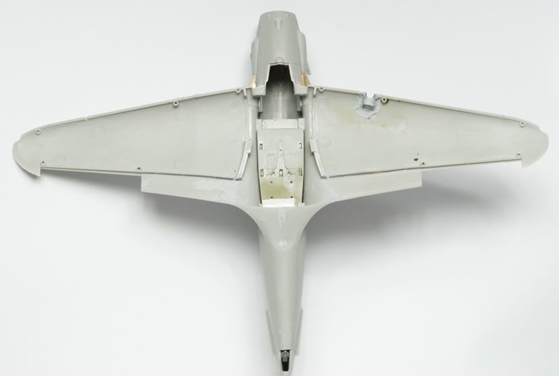

W związku z tym, że postanowiłem użyć klap od Parta, wkleiłem najpierw górne powierzchnie płatów.
Trzeba je w miejscach klap mocno pocienić i zeszlifofać połączenie z kadłubem.
Same blaszki stały się polem pierwszych prób z lutowaniem z pomocą pasty Koki,
słaby jestem w te klocki. Na razie lutowałem zwykłą lutownicą z grotem.
Chyba muszę zainwestować w palnik Dremela, bo z tą i moimi umiejętnościami trochę męka.

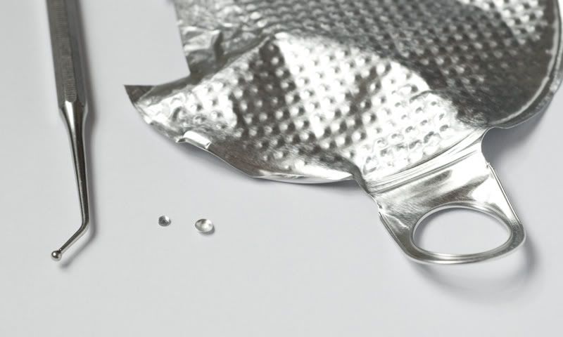

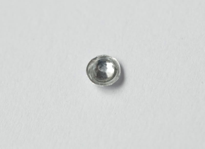

Równocześnie powstaje reflektor. Wyciąłem krążek z blaszki od kawy Ricore, następnie "pomasowałem" go trochę kulką "do wygładzania" na kawałku papieru a następnie na miękkiej szmatce, dzięki temu otrzymałem klosz.
W środek włożona żarówka-cyrkonia, wycyganiona od manicurzystki :p (ktoś ten patent z cyrkoniami zapodawał tu na forum).

Postprzez Arkady72 » piątek, 13 lutego 2009, 16:35
Fajny reflektor sie szykuje i caly model w ogole. Jak wyciales krazek z blaszki ?
Arkady72
WM2
Posty: 1910
Re: "Baikova zebra" | MiG-3 wczesny | Trumpeter | 1/48
Postprzez shivadog » piątek, 13 lutego 2009, 16:45
Krążek wyciąłem po prostu nożyczkami do paznokci :D
Najpierw z grubsza trzymając w paluchach, a potem w samozaciskowej pincecie.
Postprzez Timi » piątek, 13 lutego 2009, 16:48
Ja kiedyś takie krążki do reflektora wycinałem wybijakami do skóry
Tomasz Modłasiak
Timi
Posty: 1614
Postprzez shivadog » piątek, 13 lutego 2009, 17:43
Znam ten patent z wybijakami, ale jeszcze się nie dorobiłem,
jedną sztukę można spokojnie nożyczkami wyciachać.
shivadog
Posty: 3811
Lokalizacja: WRSW/3M
Postprzez Michał Janik » piątek, 13 lutego 2009, 17:47
Timi napisał(a):Ja kiedyś takie krążki do reflektora wycinałem wybijakami do skóry
Inny patencik, zamiast wybijaka- np. lekko zeszlifowane na krawędziach rurki od metalowych wkładów do długopisów jako wybijak.
Postprzez LukaszS » niedziela, 15 lutego 2009, 08:43
... lub anteny teleskopowej (jakiej wysuwanej). Wystarczy delikatnie odciąć i naostrzyć. Niestety szybko się tępią

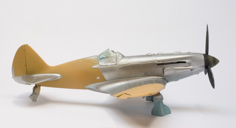

Postprzez shivadog » czwartek, 5 marca 2009, 13:13

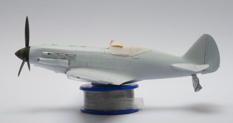

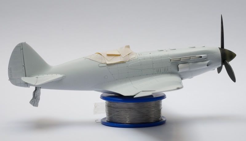

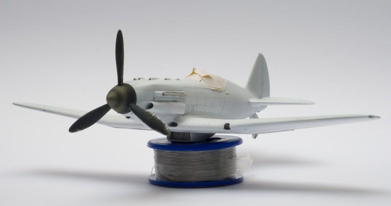

Trochę poskładane i pryśnięte resztką Mr. White Surfacer 1000.
Śmigło/kołpak włożone do zdjęcia.
Postprzez Marcin A. » czwartek, 5 marca 2009, 18:01
Hej
Piękny model się zapowiada, to był smolot o wspaniałej linii nadwozia :D
Jednak, mam jedno "ale" mianowicie, w samolotach które nie miały samowyważających się lotek czy tym przypadku steru wysokości, powierzchnie sterowe, powinny opadać na dół, a nie jak w Twoim przypadku unośić się do góry.
Tyle, pozatym model świetny :)
Pozdrawiam ;o)
Marcin A.
Postprzez shivadog » czwartek, 5 marca 2009, 18:09
Sugerowałem się zdjęciami z:
http://mig3.sovietwarplanes.com/mig3/summer.html
http://mig3.sovietwarplanes.com/mig3/fall.html
jest tam parę przy takim właśnie układzie, to dość fajnie wygląda.
shivadog
Posty: 3811
Postprzez Marcin A. » czwartek, 5 marca 2009, 18:19
shivadog napisał(a):Sugerowałem się zdjęciami z:
Tak jest, ale musisz zauważyć ,że kiedy ster wysokości jest uniesiony do góry na każdym ze zdjeć w samolocie siedzi pilot lub majstruje w kabinie mechanik.
Jednakże z tego co zauważyłem są zdjęcia na których w kabinie nikogo nie ma ,a ster jest w pozycji tzw:neutrum.
Nie znam się dobrze na tym samolocie i nie jest mi wiadome jak było z wyważeniem sterów, może ktoś kto lepiej orientuje się w temacie mógłby te wątpliwości rozwiać.
Pozdrawiam i dopinguję ;o)
Marcin A.
Postprzez RAV » czwartek, 5 marca 2009, 19:09
Nie wiem, czy w modelu są już pasy pilota, ale gdyby zahaczyć je o drążek sterowy w pozycji zaciągniętej, to miałoby to sens. Jest to praktyczny sposób unieruchomienia sterów, stosowany do dziś, kiedy nie ma specjalnego zestawu blokad, zakładanych na postoju.
RAV
RAV
Posty: 3314
Postprzez fragles » czwartek, 5 marca 2009, 19:37
Jerzy, póki nie jest jeszcze za późno na poprawki: zwróć uwagę, że klapka wyważająca sterów wysokości była tylko z prawej strony.
A modelik zapowiada się nieźle. Też śledzę z uwagą postęp prac i czekam na finał. MiG-3 to jedna z najładniejszych maszyn - tak uważam.
fragles
Posty: 1610
Postprzez shivadog » czwartek, 5 marca 2009, 20:05
Są też fotki bez załogantów z podniesionymi sterami.
http://mig3.sovietwarplanes.com/mig3/mig3captured2.html
To może niezbyt popularne, ale nie przeżywam jakoś strasznie relacji wychylenia drążka w stosunku do sterów i innych.
fragles napisał(a):klapka wyważająca sterów wysokości była tylko z prawej strony
Dzięki postaram się coś z tym zrobić, jakoś to przegapiłem :(
shivadog
Posty: 3811

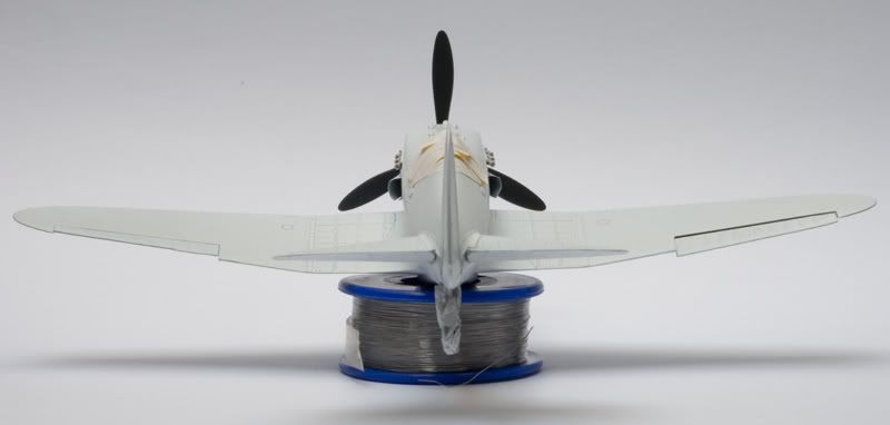

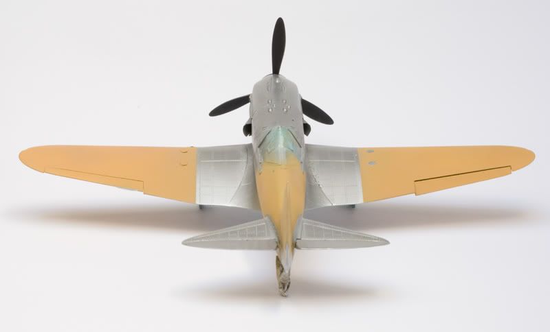

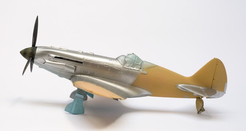

Postprzez shivadog » niedziela, 19 kwietnia 2009, 15:58
Słabo mi idzie w tym roku, mało coś czasu na modelowanie.
W końcu jednak trochę ruszyłem, postanowiłem sprawdzić jak zadziała podkład taki jak najprawdopodobniej mniej więcej był,
drewniane części szpachlowane czymś żółtawym, zastanawiałem się czy powierzchnie kryte płótnem też były szpachlowane czy nie,
ale to i tak raczej bez wpływu na odcień finalny.
Plan na następne prace: zaznaczenie linii podziałowych preshadingiem i w końcu właściwe kolory.
