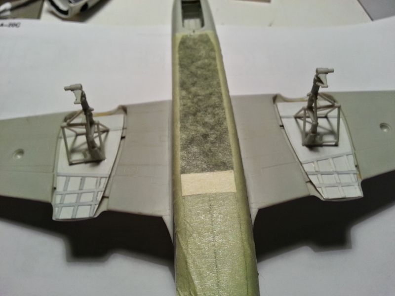

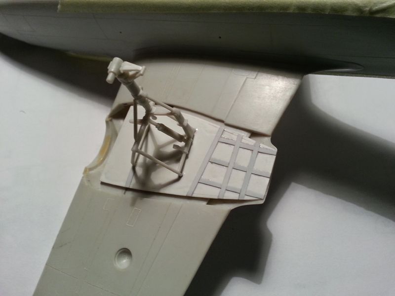

musiałem niestety zweryfikować kroki budowy i cofnąć się ze składania silnika na podwozie i gondole silnikowe.
Ponieważ konstrukcja ramowa podwozia uniemożliwia wklejenie jej poprzez luk koła zamontowanej gondoli, oraz uzupełnianie na późniejszym etapie wnętrza podwozia byłoby zdecydowanie utrudnione, dlatego też w pierwszej kolejności wszystkie wnętrzności trzeba zrobić jako pierwsze.
Dopiero jak uzupełnię wnętrze o ażurowe elementy, przewody hydrauliczne i inne duperele, będę mógł się zabrać za sedno,czyli za ramę, silnik i resztę widoczną na zewnątrz.
Poniżej kilka zdjęć z minimalnych postępów.
Oczywiście te elementy można zrobić z Edka, ale są one za szerokie i mocno uproszczone.
Umiejscowienie ramy golenia podwozia musiałem skorygować. Model leciwy jest i ma wiele uproszczeń, największym jest błędne położenie całej ramy, należy ją przesunąć o jakieś 6 mm do przodu. Jeżeli miałbym zrobić wszystko tak jak przewiduje producent:), to koło nigdy by się nie schowało do wewnątrz. Całe szczęście, błąd łatwy do poprawy.
W obecnej chwili znika z goleni wszystko na gładko, od nowa zrobię cały mechanizm siłowników i cięgieł zamykania podwozia i klap. Elementów na pewno będzie dużo, ale mam nadzieję że będzie wyglądało dobrze.
A to już na sam koniec, stoi i paczy:) metalowymi oczami :)

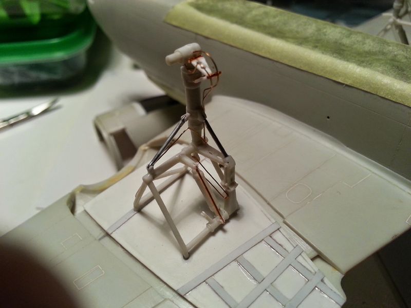

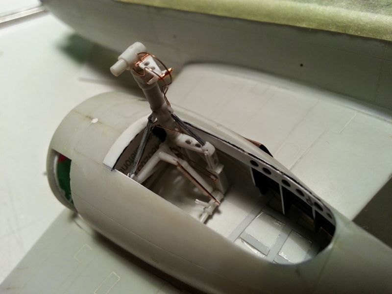

Postprzez don_kilio » czwartek, 19 czerwca 2014, 00:05
Witam,
dzisiaj krótko i bez zbędnego rozpisywania się.
Poprawiłem zestawową goleń wraz z mocowaniem, dodałem parę przewodów, nowe nożyce amortyzatora.
Elementy rozpierające, które zrobiłem z drucika spłaszczonego po obu stronach, wkleiłem we wcześniej zrobionych mocowaniach.
Wszystko nabrało "życia" i chyba wygląda lepiej.
Jedna strona gotowa, jutro będzie druga.
z przymiarką do gondoli, jak zawsze niewiele widać.
Pozdr

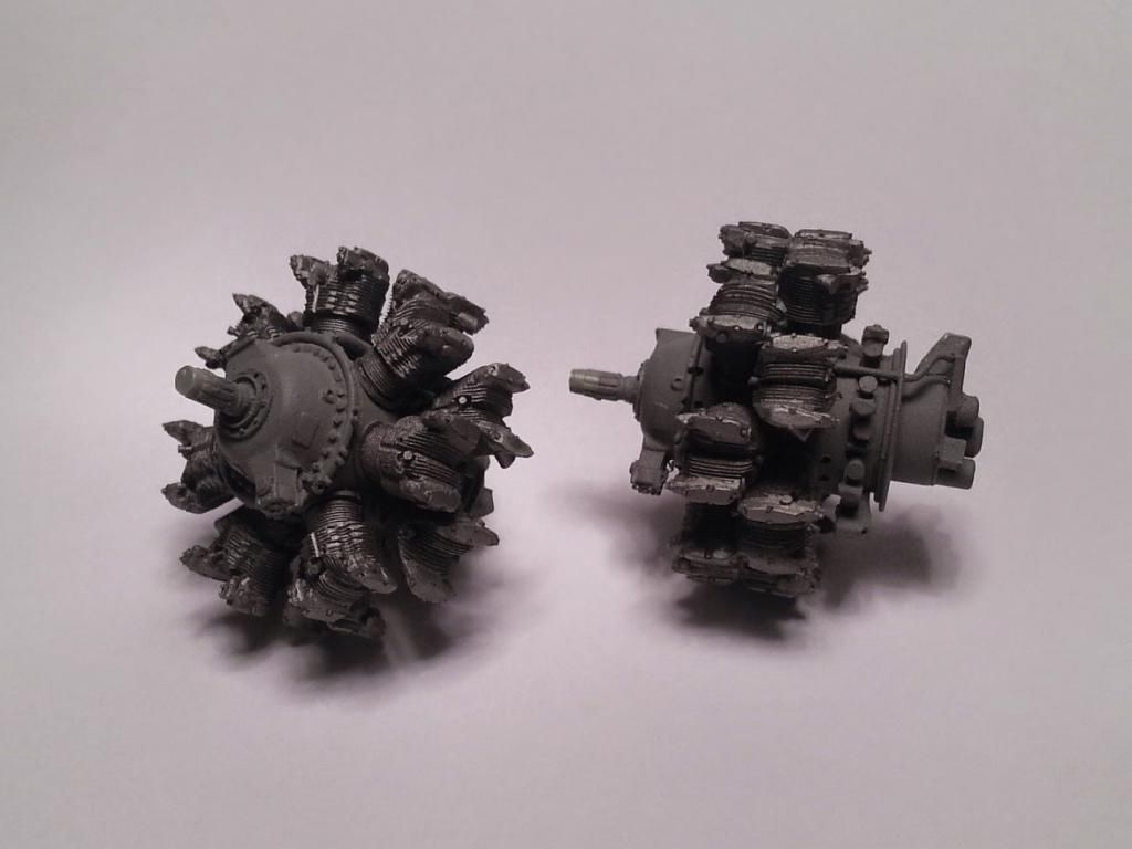

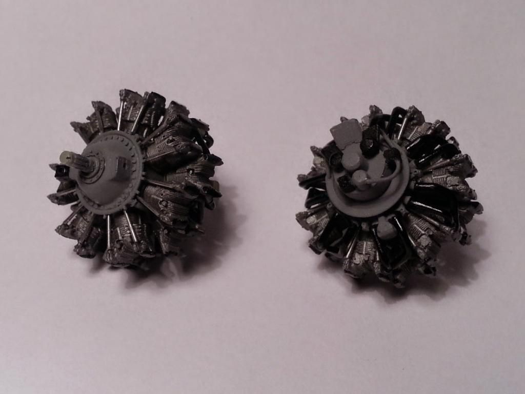

Postprzez don_kilio » niedziela, 9 listopada 2014, 23:45
Witam,
po długim czasie niebytu, załączam kolejne efekty kilku godzin wyrwanych na dłubanie z grafika rodzinnego.
Najpierw "zarys" silnika R-2600. Bardzo ładna żywica Vectora, choć z niewielkimi przesunięciami formy na niektórych cylindrach, na szczęście prostych do korekty.
Pod wieczór miałem już pomalowany i złożony silnik.
Jutro uzupełnię kolektory, popychacze i przewody świec. Następny etap to już posadzenie silnika w łożu gondoli.

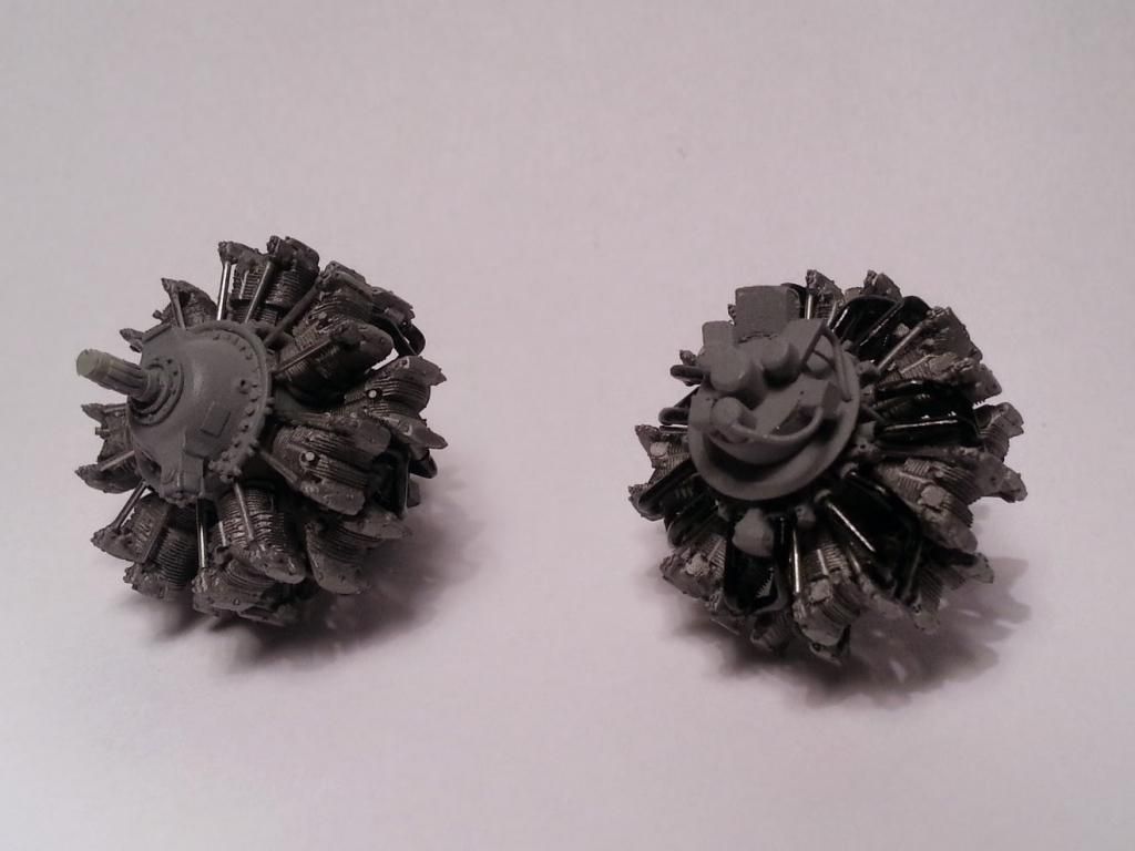

Postprzez don_kilio » wtorek, 11 listopada 2014, 12:38
Witam,
Udało mi się wczoraj doposażyć silnik.
Kupiłem jakiś czas temu kilka szpulek drutu cynowego o różnej grubości.
Jeden z nich o śr. 0.25 mm świetnie się nadaje na wykonanie popychaczy, jedynie co, to musiałem uważać, bo drucik jest na tyle delikatny, że przy wklejaniu czasami się wyginał lub zagniatał od pęsetą.
Powklejałem też przewody wydechowe.
Silniki prawie gotowe, pozostanie tylko później po wklejeniu w model dodać delikatne przewody zapłonowe i kolektory wydechu.
Poniżej zdjęcia, dużo czasu zajęte na zrobienie tego, a efekt mało widoczny.
Teraz tylko mgiełka z sido, żeby złamać i wyrównać kolory, trochę syfu na niego i już :).
Następny post to już silniki w modelu.
Pozdr

Re: A-20C Boston, AMT 1/48
Postprzez tomek_chacewicz » wtorek, 11 listopada 2014, 12:44
Świetna robota, lubię taką dłubaninę,
używasz może Tamiya Extra Thin? Bo momentami gęsty klej wypływa spod pasków plastiku
