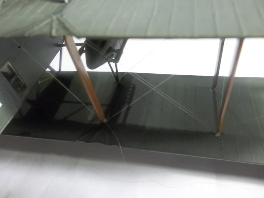

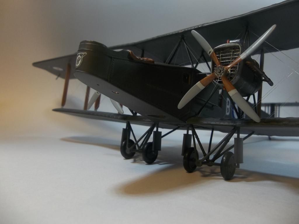

Całość sklejamy do kupy, uzyskując kadłub + oba płaty. Żeby miało na czym stać, dokładamy podwozie.
Czas na zabawę sznurkami.
Materiał na linki naciągów wypruwamy z podartych pończoszek. Tu zawsze mam dylemat co do koloru, zdecydowanie najczęściej stawiam na cielisty.
Taka niteczka jest bardzo delikatna, warto ją trochę wzmocnić przeciągając przez kroplę kleju CA na rogu "palety" po witaminie C.
Wzmocniona "linka" jest znacznie sztywniejsza i nie mechaci się od byle czego.
[img]http://i1294.photobucket.com/albums/b610/Bolo07/Handley%20Page/100_5994_zps8eb6e263.jpg][/img]
Nitkę wiążemy do zastrzału
Wzmacniamy kropelką CA
Naciągi warto wykonywać przeplatając możliwie długą nitką kilka odcinków, żeby nie tworzyć za dużo węzłów.
Obcinamy na koniec to, co zostało
I krytykujemy naciągi na płatowcu.

Całość roboty mi się podoba. Będziesz malował te naciągi?
Nie do końca przekonuje mnie tak drastyczne cieniowanie elementów konstrukcji...
Czym malowałeś PC10?

Bolo07 napisał(a):Materiał na linki naciągów wypruwamy z podartych pończoszek.
Bolo07 napisał(a):Nitkę wiążemy do zastrzału
Bolo07 napisał(a):Naciągi warto wykonywać przeplatając możliwie długą nitką kilka odcinków, żeby nie tworzyć za dużo węzłów.
I też sprytnie :)
A jak sprawują sią takie naciągi po jakimś długim czasie , np. do pierwszego czyszczenia modelu i owych naciągów :) ?
Nic nie tracą na wyglądzie ?
P.S. A nie lepiej prosto z nogi to pruć :P :P ?
GUDMUNDUR
Posty: 1209
Re: Ententa - Handley Page 0/400 1:72 Airfix - Bolo07
Postprzez radoslaw6363 » środa, 25 czerwca 2014, 23:14
NO pięknie idzie i samolot ciekawy :!: z wielkiej wojny :idea: Nici z rajstop preferuje w kolorze stalowym ;o)
Z mojego doświadczenia wynika że naciągi sprawują się DO-SKO-NALE :mrgreen: Nic z nimi się nie dzieje złego, a trwałości mogłyby inne części modelu im tylko pozazdrościć :P

Postprzez Bolo07 » czwartek, 26 czerwca 2014, 13:25
xmald napisał(a):Całość roboty mi się podoba. Będziesz malował te naciągi?
Zawsze mam dylemat co do koloru naciągów - egzemplarze muzealne przeważnie mają kolory kamuflażu, ale ostatecznie proszę o pomoc w/w kwestii.
Cieniowanie ... no dobra, to kolejny eksperyment jak ożywić jednolitą w sumie ciemną bryłę. Załóżmy roboczo, że jest to egzemplarz po wielu lotach i przejściach :mrgreen:
Postaram się pokazać na innych modelach.
Malowanie opisałem wyżej - zakładam że to nie PC10, tylko NIVO. Bazowy RLM 72, trochę ożywiony Dark green + kontrasty piaskowym i czarnym washem.

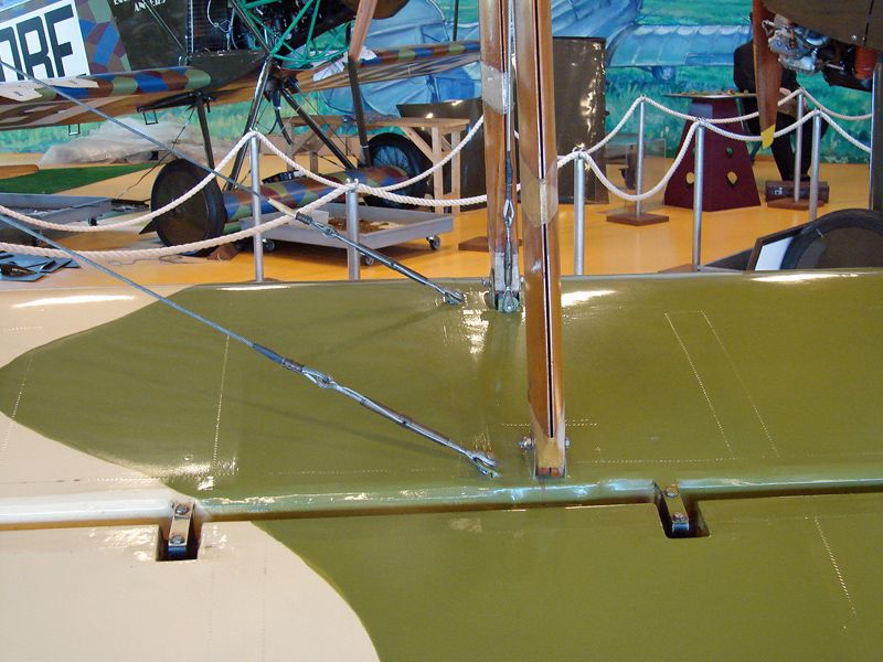

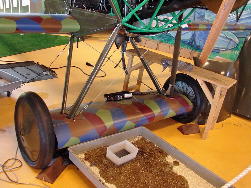

Postprzez Adam » niedziela, 29 czerwca 2014, 08:22
Widziałem sporo muzealnych szmatopłatów i o ile pamięć mnie nie myli to wszystkie naciągi były nie malowane.
parę przykładów.
Prywatne muzeum, mają tam parę samolotów, część to repliki latające.
Latająca replika Albatrosa D.V
Muzeum Armii w Brukseli.
Ten Halberstadt w trakcie remontu.
Polecam wizytę w naszym krakowskim muzeum, ale dopiero od 27- go lipca, będzie wtedy otwarta wystawa szmatopłatów pierwszo wojennych. Nie mam pod ręką zdjęć ale żaden nie miał malowanych naciągów, wszystko nie malowane.
Mam nadzieję, że nie zaśmieciłem wątku. ;o)
Adam.

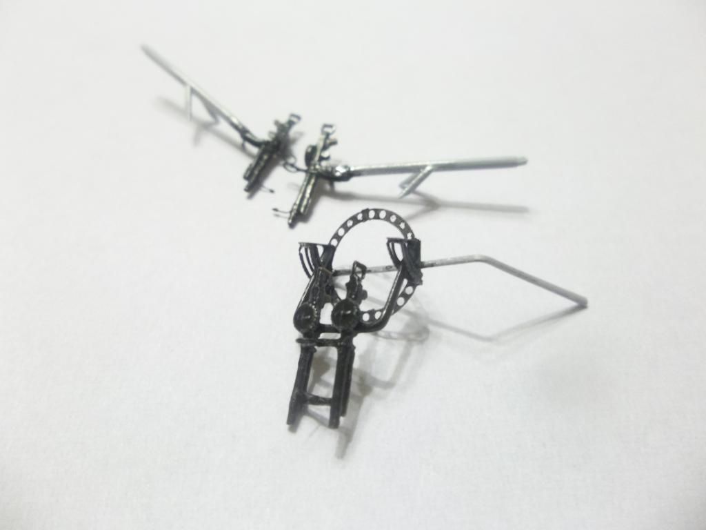

Proponowany przez producenta kaem jest trochę toporny, ale mogło być gorzej.

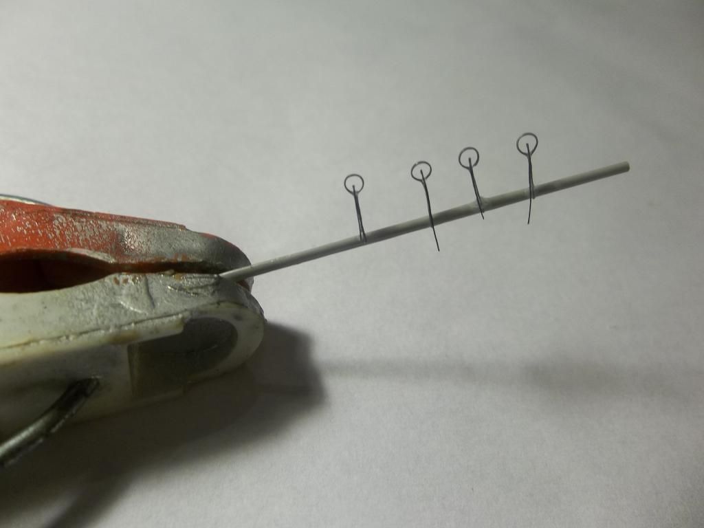

Zaczniemy od celowników. Małe kółeczka z drutu nawojowego, w środek usztywniona kropelką CA nitka z pończoszki z gęstą kropelką na końcu. I mamy w co łapać myśliwce czarnymi krzyżami.
Przedni strzelec będzie miał do dyspozycji dwa Lewisy MkII na obrotnicy Scraff Ring (znowu własna blaszka, a co! :lol: )
Lufy to oczywiście igły do zastrzyków, tylce z pasków blaszki z wklejonym pręcikiem z tworzywa.
Celownik do kompletu i niechaj będzie.
Pozostałe trzy kaemy zrobione podobnie, tyle, że bez obrotnicy.

Kaemy potraktowane ciemnym szarym z odrobiną przecierki chromem.
Na to "mocny" czarny wash z rozcieńczonej pactry.
Tylce i okładziny kolby brązowe.
Tutaj pytanie i gorąca prośba o pomoc; dwa karabiny tylnego strzelca były mocowane na mocowanych do konstrukcji burt nazwijmy to "trójnogach". Ktoś ma zdjęcie tego wynalazku ? Z braku dokumentacji oparłem się na proponowanych przez producenta statywach z własną inwencją wykonanymi jarzmami karabinów, ale nie jestem do końca przekonany.

Postprzez Adam » środa, 2 lipca 2014, 07:54
Km-y wyszły pięknie. Celowniki - wspaniały patent.
Trochę zazdroszczę produkcji własnych blaszek, jest to obca mi technologia. :?
Adam.
