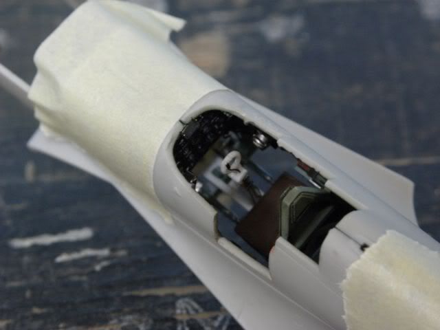

Wyszło pięknie!!
zwłaszcza podobają mi się te "śmigiełka" na rurach biegnących do "pedałów" choć nie mam pojęcia do czego służą ,-))
Re: Spitfire IXc, Airfix, 1:48
Postprzez Jaho63 » niedziela, 11 października 2009, 17:41
Prawda, "śliczniusio". Choć troszkę mi brakuje charakterystycznych otworów we wrędze pod tablicą przyrządów.
Postprzez Jarek Gurgul » niedziela, 11 października 2009, 17:48
Dobrze Ci idzie. Jedna tylko uwaga. Zdaje się, że 'dziewiątki' miały pedały orczyka z jeszcze jednym, półokrągłym piętrem.
Takie pojedyncze były tylko w początkowych 'jedynkach'.

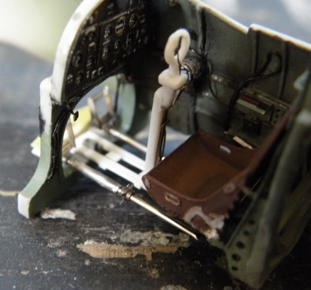

Dzięki za opinie.Te otwory pod tablicą przyrządów to jeszcze nic straconego. Pokombinuję skoro tak Cię to drażni :) Especially for you.
Jarku, takie coś masz na myśli?
Nie zawsze to występuje jednak. To są zapewne skórzane paski mocowane w tych otworkach. Na innych walkaroundach nie koniecznie występuje w IXach:
To jest cholernie delikatne ustrojstwo, nie wiem czy się odważę cokolwiek jeszcze doklejać, choć wygląd może być ciekawy. A i monotonię zieloności trochę przełamie.

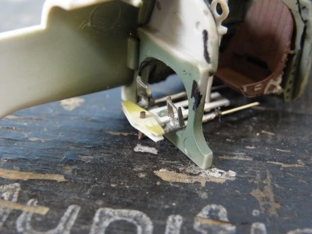

Ja u siebie nakleiłem na kroplę CA cienkie paski taśmy Tamiya:
Jeden tak odstaje bo została resztka tego co dał Eduard (jakieś drucikopodobne badziewie), z tym że i tak po złożeniu tego nie będzie widać - tablica przesłania górną połowę pedałów jakkolwiek byś nie patrzył, przynajmniej u mnie w Tamiyi

Mecenas napisał(a):Jarku, takie coś masz na myśli?
Tak, takie coś mam na myśli.
Po pierwszych doświadczeniach bojowych ze Spitami, w połowie 1940 roku dołożono górną pozycję (drugie żeberko i pasek) dla stóp pilota.
Podczas normalnego lotu pilot siedział w bardziej pionowej pozycji i opierał stopy na dolnym stopniu.
Podczas walki przenosił stopy na górny stopień (pod pasek), lekko zginał, unosił nogi i zajmował bardziej poziomą pozycję.

Postprzez Mecenas » poniedziałek, 12 października 2009, 12:28
Jarek Gurgul napisał(a):Po pierwszych doświadczeniach bojowych ze Spitami, w połowie 1940 roku dołożono górną pozycję (drugie żeberko i pasek) dla stóp pilota.
Jarek
No tak, ergonomia i wyczucie samolotu. W tej pozycji można głębiej i mocniej "depnąć" orczyk przy ciasnym zwrocie mając przy tym lepsze czucie w nodze...
Ja chyba użyję do zrobienia tych pasków folii aluminiowej...

Postprzez Mecenas » sobota, 17 października 2009, 14:38
Infanterie greift an!
Zrobiłem parę kolejnych detali, głównie drążka oraz elementów "podłogi" lub raczej podnóżków pilota. Całość spasowana prawie na sucho. W ciągu ostatnich paru minut pomalowałem pedały orczyka i resztę detali oraz wyrzeźbiłem kilka innych, m.in otwory we wrędze o które dopominał się Janusz. Zaraz będę natomiast tworzył skórzane paski na pedałach coby Jarosława ukontentować. Czy ktoś ma jeszcze jakieś życzenia?
Po zmontowaniu połówek kadłuba i tak prawie nic nie widać co jest w środku...taka robota.

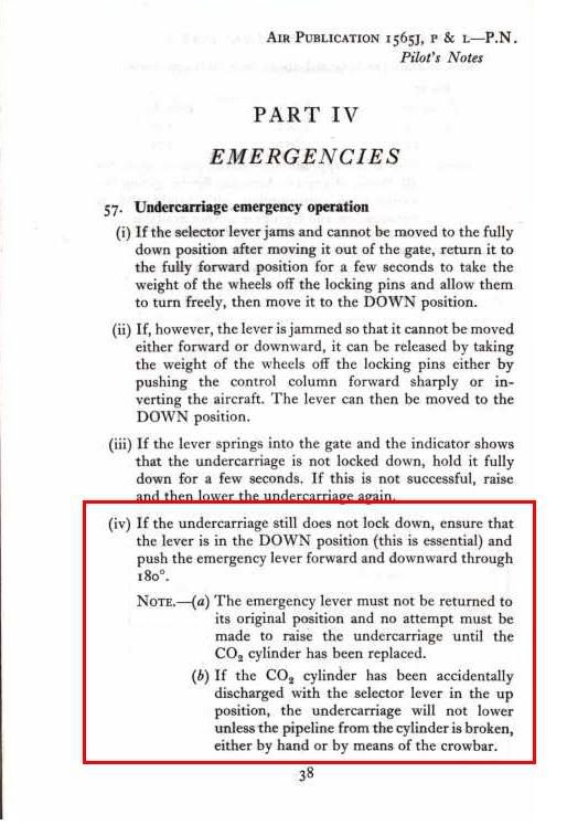

Czy dziewiątki miały jeszcze te butle ze sprężonym powietrzem do awaryjnego wypuszczania podwozia, na prawej burcie? To mój ulubiony element wyposażenie kabiny Spitfire.
Miały

Postprzez Mecenas » sobota, 17 października 2009, 19:46
Otwory we wrędze już są, ale jeszcze ich nie ma na zdjęciach. Orczyk jest już pomalowany, farba schnie i czeka na brudzenie. Paski też już przykleiłem. Dwie marudy mam już zatem z głowy. :mrgreen:
Znalazła się jednak trzecia, której nie wiem co odpowiedzieć. Ja osobiście nie jestem przekonany co do obecności tej butli. Też mnie to zastanowiło bo na zdjęciach wczesnych Spitów, do V-tki na pewno widziałem. W IX-tce nie jestem pewien.
Czy woził wungiel tym Spitem czy nie woził to nie wiem. Pasy pilota jednak będą, ale w swoim czasie. Po prostu jeszcze nie wiem jak mają być zamocowane i do czego, wot wsio. Na razie jednak zamocuję chyba tylko te krótkie na dole a ten długi co trzymał za ramiona to dopiero po zlepieniu połówek kadłuba bo on był jakoś dziwnie mocowany do pręta z tyłu. To też muszę dopiero "rozkminić" (mój kumpel użył ostatnio tego zwrotu i jakoś mi się spodobał).

Postprzez Paweł84 » sobota, 17 października 2009, 20:13
Muzealne egzemplarze ją mają, ale dla pewności sięgnąłem do instrukcji użytkowania spitfirea: Pilot's Notes for Spitfire IX, XI & XVI. W części poświęconej awaryjnemu wypuszczaniu podwozia jest opis zwalniania dźwigni pojemnika z CO2:
