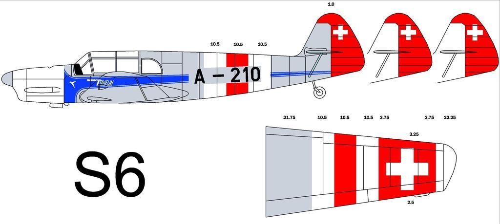

niwm napisał(a):Tak, jest widoczna granica kolorów, ale taka sama granica jest widoczna na kadłubie, dlatego sądziłem, że jest to wynik odbicia światła od błyszczącej farby. No ale statecznik nie był wypukły jak kadłub, a zwłaszcza jeśli inne Szwajcarskie samoloty też tak miały to uwagę przyjmuję.
Tak to jest ogólna reguła, dla samolotów z 1939 r. i nie ma tutaj ucieczki. Widoczne jest nawet pionowe odcięcie czerwonego koloru na górze steru (wyważenie rogowe nie było czerwone):
Na marginesie: widzę jeszcze, że przepisowo dopuszczalny był wariant krzyża ogonowego o wymiarach 333/100 mm.
niwm napisał(a):U mnie średnica koła ma 700mm i jeśli powiększę do 800mm to będzie zachodzić na lotkę lub slot. Ale może plan jest zły. Widzę, że nie obejdzie się od przepracowania planu (szerokości lotek, klap, slotów, kształt statecznika pionowego) pod względem zgodności z modelem.
Weryfikacja z modelem będzie konieczna. W zasadzie podałem przepisowe rozmiary znaków skrzydłowych dla Bf 109E oraz Moranów sądząc ze któryś będzie pasował, bo przepisów dotyczących wczesnego malowania Bf 108 nie mam. Jeśli koła 800 i 820 mm nie pasują to poszukam czegoś innego, ale najpierw sprawdź model.
Tutaj masz dobry pogląd na wielkość skrzydłowych znaków:
niwm napisał(a):Zrobiłem kod czarny, bo moim zdaniem na zdjęciu ewidentnie widać, że jego kolor jest ciemniejszy od koloru pasa. Ale jest to ten sam kolor jak czerwony pionowy pas, także może kod był czerwony?.. zwłaszcza, że na kalkach Fly kod A-215 też jest czerwony..
Na pewno kod był niebieski - potwierdzone próbkami lakieru z samolotu. Poza tym tutaj widać, że kontrast jest taki sam jak pasek boczny i znacznie się różni od czerwonych pasów:
niwm napisał(a):Rozumiem, że ty wymiary są z pewnego źródła? Jeśli tak to pada moja hipoteza o proporcjach krzyża, ale podejrzewam , że były jakieś wytyczne na ten temat niezależnie od wielkości znaku..
Do pasiastego malowania z 1944 r. mam rysunek archiwalny z przepisowym wymiarowaniem rozrysowanym wprost na skrzydle Tajfuna, więc o ile trzymano się przepisów malując samolot to wątpliwości być nie może.
Jest na pewno ogólna zasada odnośnie proporcji krzyża (wieczorem sprawdzę), jednak czasem była naginana pod konkretne malowanie samolotu.

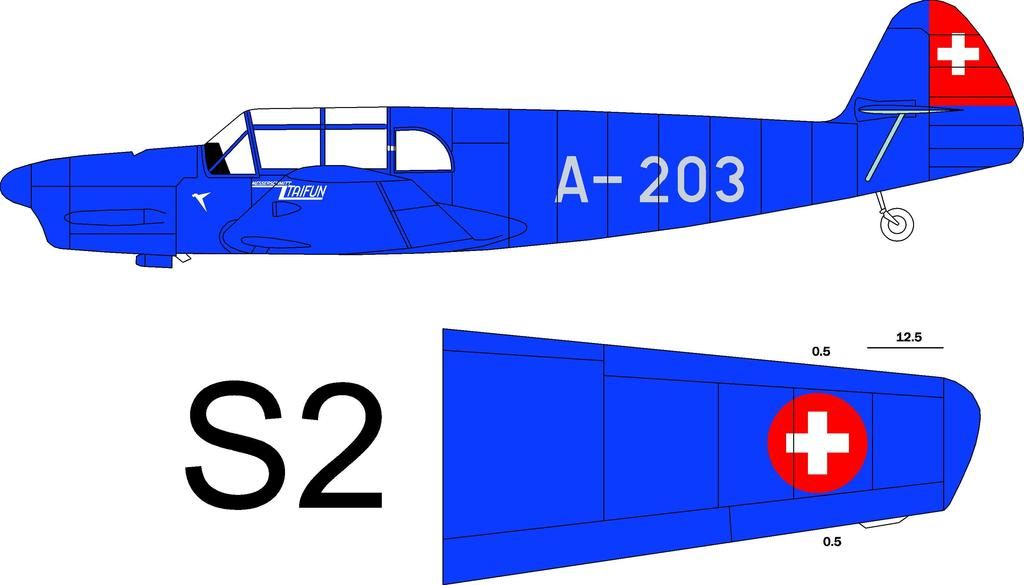

Tak, zrobię zdjęcie skrzydła modelu i skoryguję do niego plan. Mam nadzieję, że różnice nie będą duże bo inaczej będę musiał zmieniać też pozostałe schematy.
Ja też przejrzałem inne szwajcarskie samoloty i faktycznie ramiona krzyża to nie kwadraty.
A co do koloru kodu A-210 - początkowo miałem robić A-208 i na jego zdjęciu (na tle hangaru) moim zdaniem kolor kodu jest ciemniejszy. Potem zmieniłem na A-210 i nie zwróciłem uwagi, że faktycznie kolor kodu jest taki sam jak kolor paska.
I jeszcze A-203 - kolor jego kodu to jasnoszary? I też ma bardzo jasny chodnik - biały? srebrny? I z tyłu kadłuba jakieś napisy eksploatacyjne??

Postprzez net_sailor » środa, 18 marca 2015, 23:47
niwm napisał(a):I jeszcze A-203 - kolor jego kodu to jasnoszary?
Tak, RLM 63.
niwm napisał(a):I też ma bardzo jasny chodnik - biały? srebrny?
Teraz mnie zagiąłeś. Czasem wygląda na biały a czasem na jasnoszary (srebrny chyba nie). Normalnie to była gumowa mata przykręcana do poszycia. Jak się ta mata zerwała/zniszczyła to powinien odsłonić się jakiś lakier - albo z pokrycia albo podkładowy, bo w goły dural raczej wątpię.
EDIT: Po przyjrzeniu się zdjęciom jednak obstawiam biały chodnik.
niwm napisał(a):I z tyłu kadłuba jakieś napisy eksploatacyjne??
Standardowe informacje na temat dopuszczalnych wartości eksploatacyjnych: masy, liczba osób itp. Dziwne, że Eduard tego nie dał na swoich kalkach :?

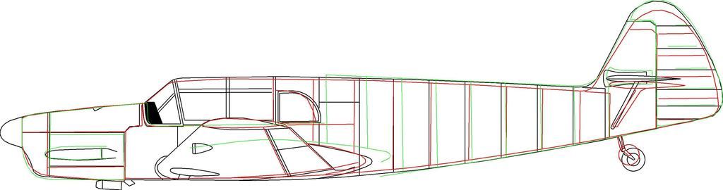

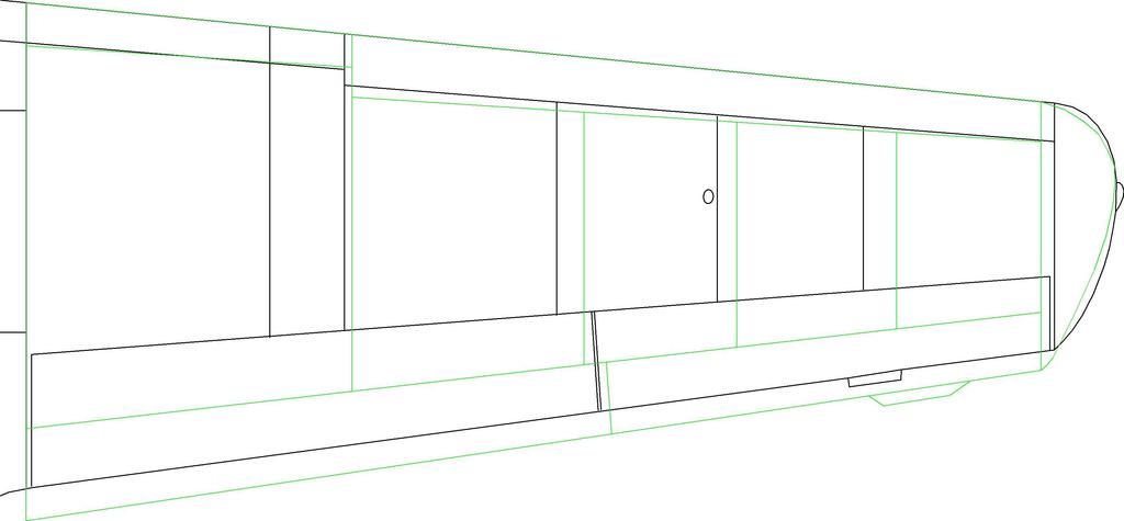

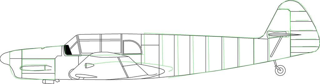

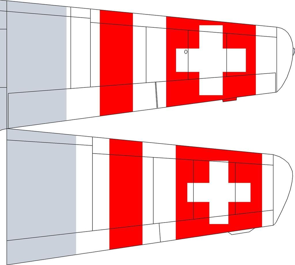

Postprzez niwm » niedziela, 22 marca 2015, 20:06
Tragedia.. (czarne z monografi MMP, zielone - model
Jak widać slot się mniej więcej zgadza, ale szerokość skrzydła modelu jest znacznie większa niż na planach, za to szerokość lotki i klapy jest mniejsza. I teraz można by powiedzieć: model do kitu. Jednak uważam że to plany są lipne. Jednym z malowań jakie chce zrobić jest takie z wielkim krzyżem na całą szerokość skrzydła. Na zdjęciu wyraźnie widać, że między klapą a belką krzyża biegnącą wzdłuż długości skrzydła jest sporo miejsca. Na schemacie nie mogłem tego uzyskać. Jeśli powiększyłem krzyż tak, aby zachować tę odległość, to krzyż wychodził daleko do przodu poza krawędź natarcia. Jeśli krzyż zmniejszyłem aby się mieścił na skrzydle krawędź klapy stykała się z belką krzyża. Czyli możliwymi rozwiązaniami były albo niewłaściwe proporcje krzyża, albo właśnie zła szerokość skrzydła i klapy ... (wiem, że to jest trochę mało zrozumiałe - jeśli chcecie to przedstawię to graficznie). Wniosek: nie ma sensu porównywać modelu do planów.. a zwłaszcza korygować model, bo jak widać plany nawet renomowanego wydawnictwa mogą być kiepskie.
Zrobiłem na razie tylko skrydło ( u góry stare, na dole nowe). Nie zgadza się jedynie ta odległość krzyża od slotu - jeśli tak zrobię krzyż styka się z krawędzią spływu. Przesunąłem go aby wchodził na część lotki, tak jak widać na zdjęciu no i wtedy odrobinę wchodzi na slot. Może powinien być na styk ze slotem?
Zrobiłem tylko tyle, bo zająłem się maskami, które właśnie przyszły. Okazało się, że jednak maski są zrobione idealnie (albo prawie idealnie - maska na prawe górne przednie okienko jest za wąska o ok. 0,25mm. Nie wiem czemu skopiowane maski wyszły mi tak źle, jednak to nie ma w tej chwili znaczenia, ponieważ zdecydowałem się robić maski na swój sposób, czyli naklejać nieco większe na grupę okienek w jednej płaszczyźnie i wycinać je pod lupką świeżym skalpelem w kształcie wąskiego klina. Dlaczego? Bo te fabryczne maski trzeba jeszcze idealnie nakleić, a z tym mam spore problemy. Zamaskowałem wczoraj wszystkie pozostałe Tajfuny. Idealne zamaskowanie ostatniego zajęło mi dokładnie pół godziny.

Postprzez net_sailor » niedziela, 22 marca 2015, 20:27
niwm napisał(a):Nie zgadza się jedynie ta odległość krzyża od slotu - jeśli tak zrobię krzyż styka się z krawędzią spływu. Przesunąłem go aby wchodził na część lotki, tak jak widać na zdjęciu no i wtedy odrobinę wchodzi na slot. Może powinien być na styk ze slotem?
Prawdopodobnie wszystko jest OK tylko ja nawaliłem. Rysunek, który mam przed sobą przedstawia skrzydło OD SPODU!
I to właśnie od spodniej krawędzi slotu (którego widoczny na spodzie nosek jest tylko wąziutkim paseczkiem), trzeba odmierzyć te 115 mm. :oops:
Zrób tylko domiar szerokości tego noska i wrysuj sobie na górnej powierzchni linią przerywaną żeby już nie przerysowywać całego skrzydła i wszystko powinno wskoczyć na swoje miejsce.

Postprzez niwm » niedziela, 22 marca 2015, 20:39
net_sailor napisał(a): Rysunek, który mam przed sobą przedstawia skrzydło OD SPODU!
Tak, to się wtedy powinno zgadzać. Jutro podobno nie ma szefa to postaram się to wszystko zrobić ;o)
Ale fajnie, że wyszła na jaw ta niezgodność, bo generalnie miałem problemy z oszacowaniem wielkości znaków na skrzydle i myślałem, że coś źle robię. Także wniosek: przy opracowywaniu schematów malowania najpierw porządne plany modelu (bez nadmiernych szczegółów, ale zgodne wymiarowo)

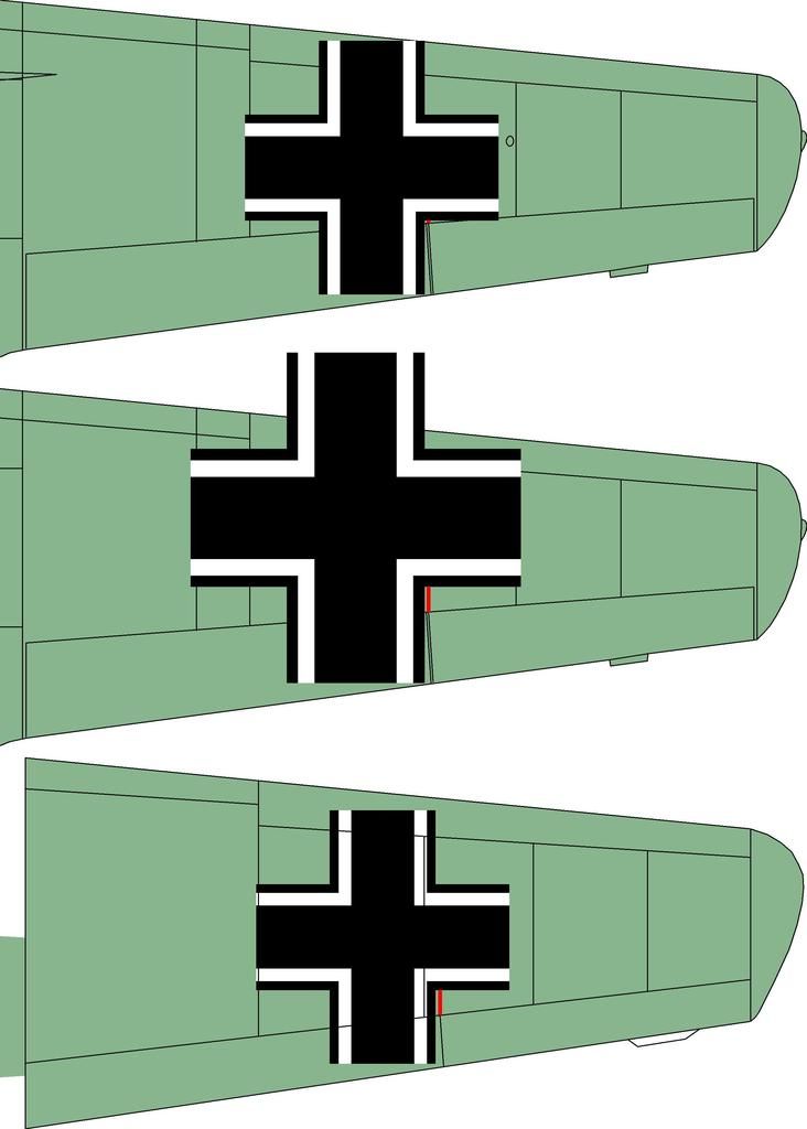

Postprzez niwm » poniedziałek, 23 marca 2015, 19:43

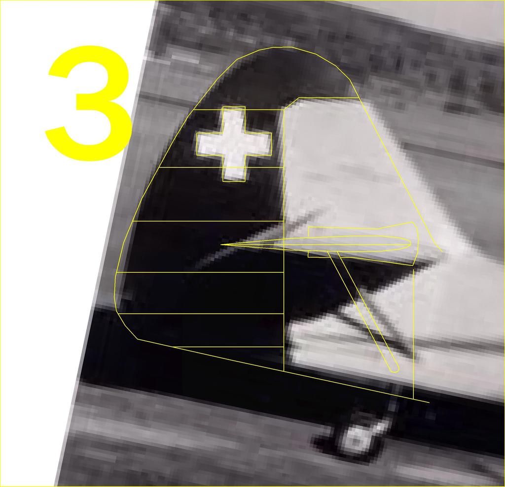

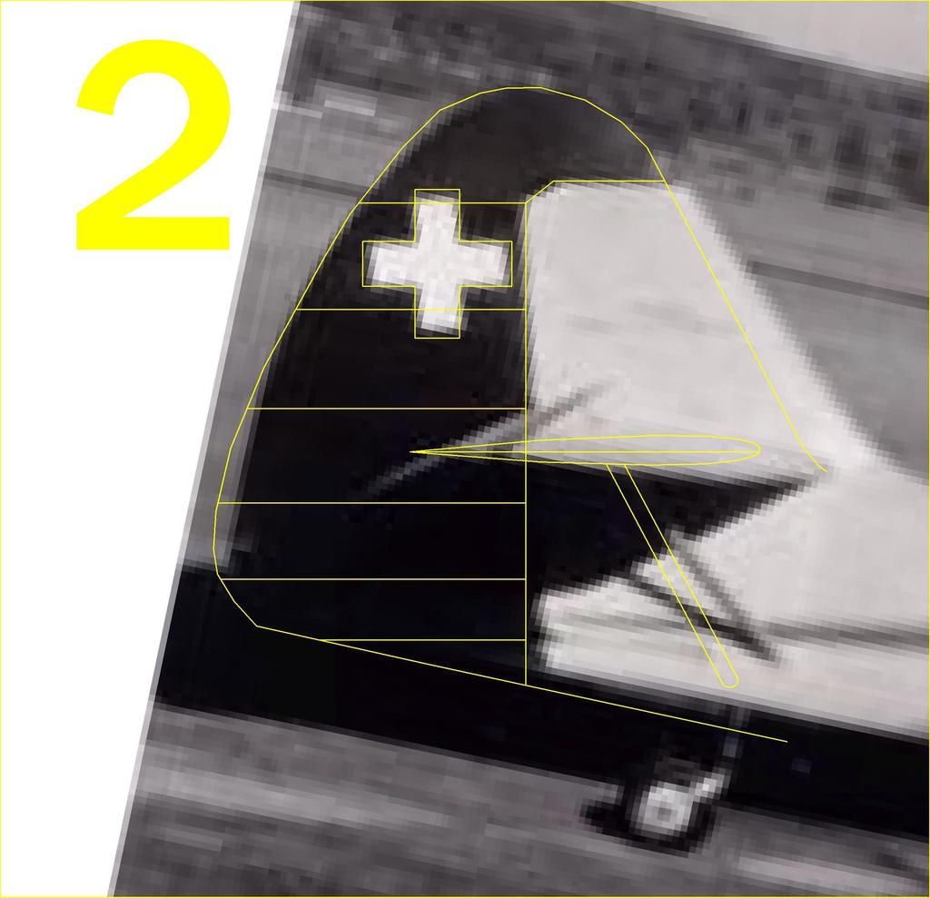

Krzyż na sterze 333/100 i następne na prawo powiększone do 345 i 360. Liczby to szerokości poszczególnych elementów w skali 1/48 zaokrąglone do 0,25mm. Krzyż na skrzydle odsunięty od slotu o 115mm i wychodzi w skali 2,5 i 3,25mm od krawędzi skrzydła - pomyślałem więc, że może krzyż powinien być dokładnie na środku skrzydła, ale jednak wtedy nie wygląda tak jak na zdjęciu. Nie wiem jak lepiej maskować skrzydło - pomalować na biało, nakleić krzyż odręcznie i malować na czerowno, czy lepiej na czerwono i nakleić maskę z wyciętym krzyżem i malować na biało? W tym wypadku jest łatwiej nakleić, bo na masce można zaznaczyć np. krawędzie skrzydła i łatwiej jest ją dokładnie nakleić. A kadłub to już zupełnie nie wiem jak maskować aby granatowe paski wyszły równo... chyba najlepiej najpierw pomalować kadłub na granatowo i zamaskować paski.. tylko, że wtedy ciężko będzie malować na biało.
Tu wszystko pasuje, koło średnicy 800mm jest w skali po 0,5mm od krawędzi lotki i slotu i 12,5mm od krawędzi końca lotki. Krzyż na stateczniku 333/100mm. No i tak samo nie wiem w jakiej kolejności malować..

Postprzez net_sailor » poniedziałek, 23 marca 2015, 23:02
Teraz widzę, że skrzydłowe oznakowania się zgrały. Krzyż jednak nie powinien wchodzić na slot, ale może go dotykać - to taka uwaga na boku, bo Twoim na rysunku wchodzi bardzo minimalnie (czyżby slot nie trzymał wymiaru?). W każdym razie skorygujesz już na bieżąco przy maskowaniu modelu.
niwm napisał(a):Krzyż na sterze 333/100 i następne na prawo powiększone do 345 i 360.
Jakbym miał wybierać to raczej któryś z tych większych np. 345. Ale przedtem upewnij się, że obrys steru kierunku jest narysowany prawidłowo. Ten szkic jakiś podejrzany jest - w porównaniu do zdjęć krawędź spływy wydaje się za mało łukowata. Najlepiej znowu zdjąć obrys z modelu.

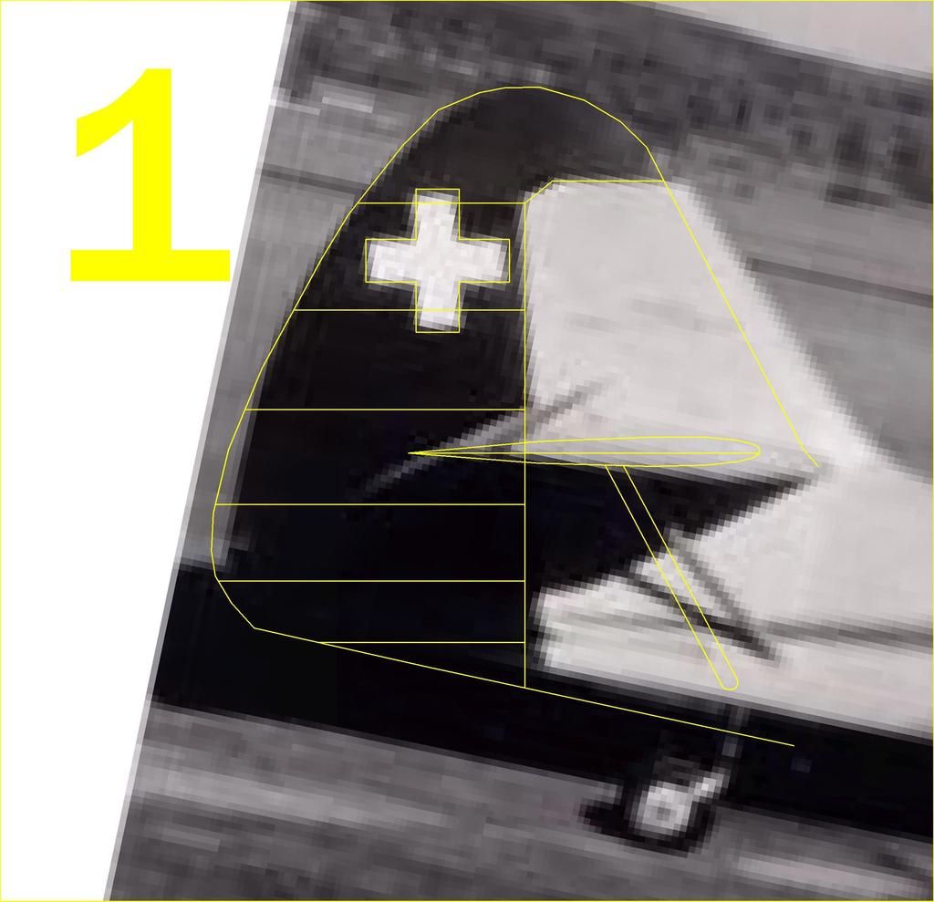

Postprzez niwm » wtorek, 24 marca 2015, 21:49
Mówiąc, że rzut boczny modelu (zielony) zgadza się mniej więcej planem, miałem na myśli plan, który narysowałem, a przecież przerysowałem z Militariów a nie z MMP :-> Jutro sprawdzę z ciekawości jak się to zgadza z planem z MMP.
Natomiast tu jest dowód, że plany MMP nie są zbyt dokładne:
Dwa górne to plany z MMP - jak widać krzyża nie da się zmieścić, aby pozostawał odstęp jak na zdjęciu (na czerwono). Na dole plan zdjęty z modelu i tu się zgadza. Jedyna inna możliwość, to że krzyż ma inne proporcje, ale wg moich pomiarów one się zgadzają.
niwm

Postprzez net_sailor » wtorek, 24 marca 2015, 21:57
Nie musiałeś przerysowywać całego kadłuba. Wystarczyło sam ster kierunku który, wydał mi się zbyt kanciasty. Ale OK, kadłub na pewno się przyda, bo i tam występują jakieś znaki :)

Postprzez niwm » środa, 25 marca 2015, 19:58
Ogłaszam konkurs bez nagród.. albo raczej wybory niedemokratyczne: który krzyż najbardziej pasuje? Specjalnie są pomieszane, sam nie wiem już który jest który.. Głosujcie ;o)

Postprzez niwm » środa, 25 marca 2015, 20:01
Profil z MMP jest jakby bardziej wyścigowy.. niższy kadłub i statecznik :) (kolor czerwony)

Postprzez niwm » sobota, 28 marca 2015, 03:22
Obrys steru zgadza się z modelem. Chciałbym już zrobić maski i skierować na produkcję ;) , także który krzyż?.. bo mi się wydaje, że jednak ten najmniejszy..
