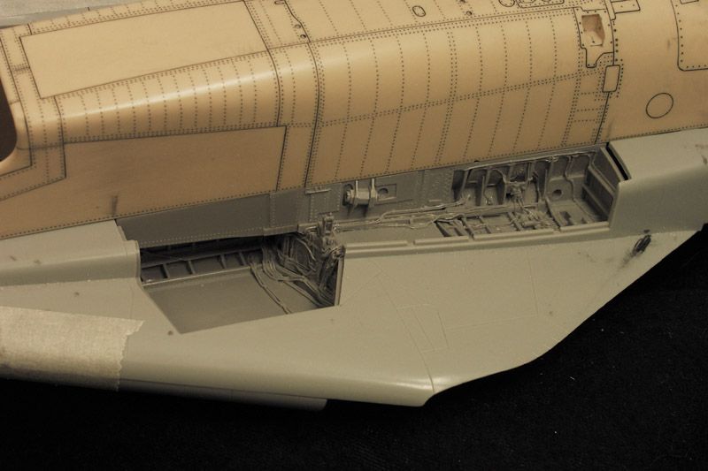

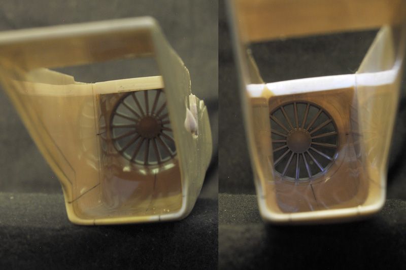

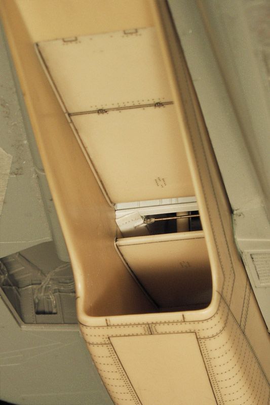

Niestety modele serii F-14 1/32 Trumpetera to bardzo niedopracowane i posiadające wiele błędów zestawy.Praktycznie nie da się z pudełka zrobić poprawnego modelu.Większość problemów koncentruje się na wlotach powietrza, które mają beznadziejną geometrię oraz wymiary i konstrukcja modelu narzuca wykonanie wewnętrznych klap w pozycji, która występuje w locie a nie na postoju.Temat był wielokrotnie wałkowany na rożnych forach, poniżej umieściłem najciekawsze linki :
http://www.arcforums.com/forums/air/ind ... 6946&st=60
http://forum.largescaleplanes.com/index ... 216&page=3
http://forum.largescaleplanes.com/index ... opic=41998
Błędne też jest "wykarbienie" (antena) na owiewce , antena ta (chyba to antena?) jest od wewnątrz owiewki lub zatopiona w tworzywo a nie na zewnątrz...
Ja niestety też jestem posiadaczem tego zestawu , ale dokupiłem sobie zestaw korekcyjny tego problemu firmy Zactomodels:
http://www.zactomodels.com/html/F-14/F14_intakes.htm

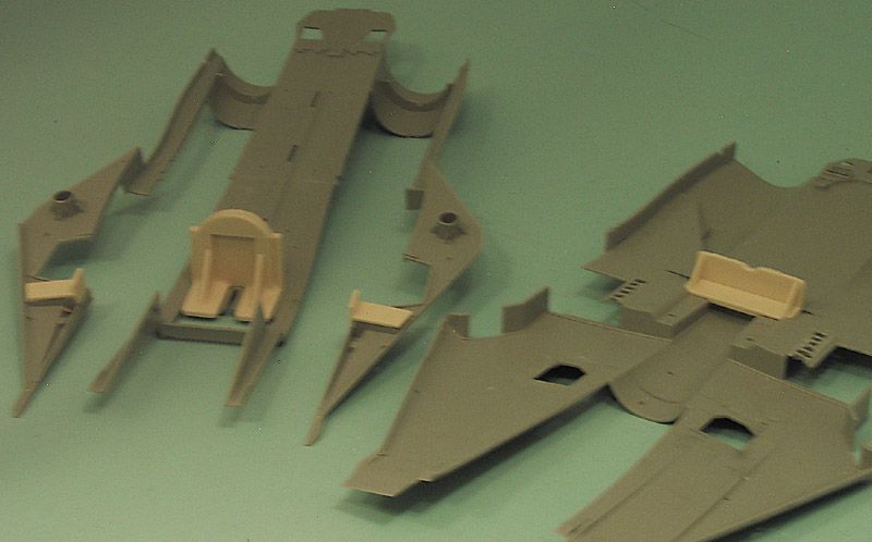

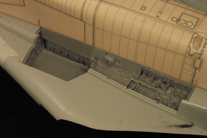

Polecam też wnęki podwozia Aires

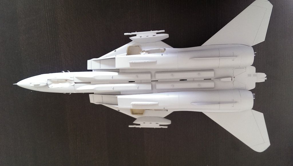

Ja wciąż jestem na etapie sklejania tego co otrzymuję w pudełku i jak na razie nie do końca rozumiem te wszystkie dodatki.
Jednak patrząc na to ile kosztowało mnie przygotowanie wlotów powietrza i osłony kabiny, zdecydowanie lepiej byłoby zakupić jakieś dodatkowe gadżety - pewnie ułatwiłoby to pracę a na pewno dałoby lepszy efekt.
Mam nadzieję, że kolejny model tego producenta jaki mam w szafie będzie lepiej wykonany - przeszukałem różne fora i na temat F-18 nie ma zbyt wiele negatywnych opinii.
Na tą chwilę postanowiłem się poddać i pozostawiłem wloty w takim stanie do jakiego pozwoliły mi doprowadzić moje umiejętności - nie przypuszczałem, że kiedykolwiek zużyje tyle szpachli na jednym modelu.

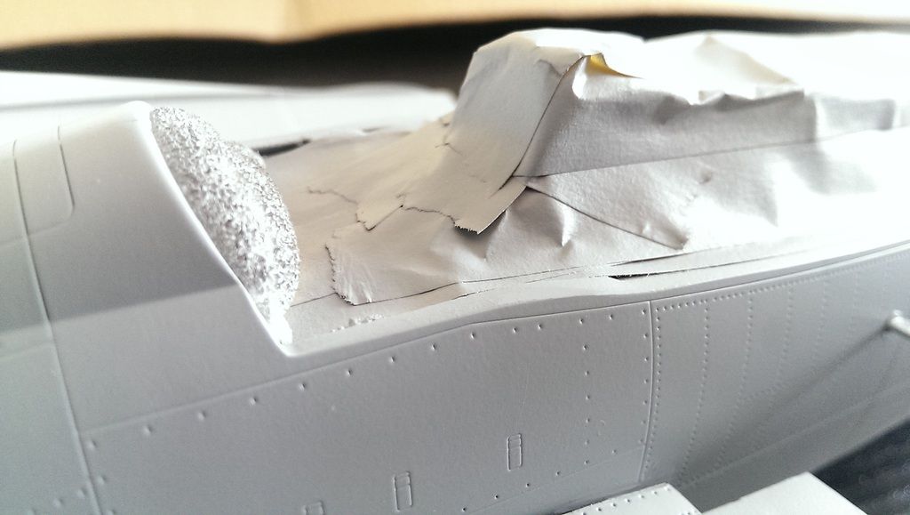

Oszklenie także udało mi się dopasować po prostu zeszlifowałem uskok na kadłubie i jako tako osłona kokpitu wygląda, niestety idealnie nie będzie bo jak już wspomniałem osłona kabiny jest za wąska!!!

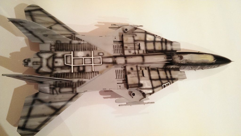

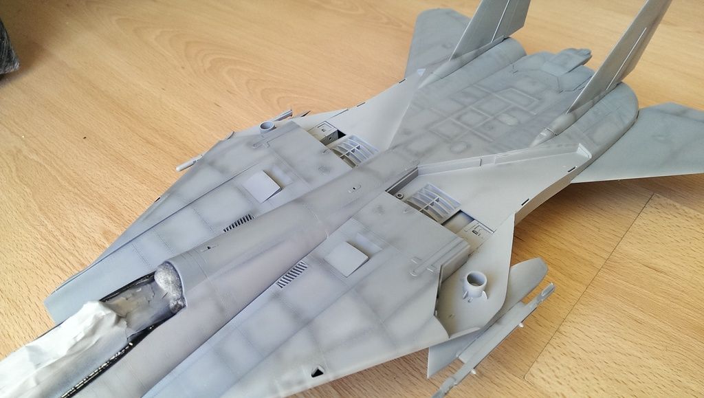

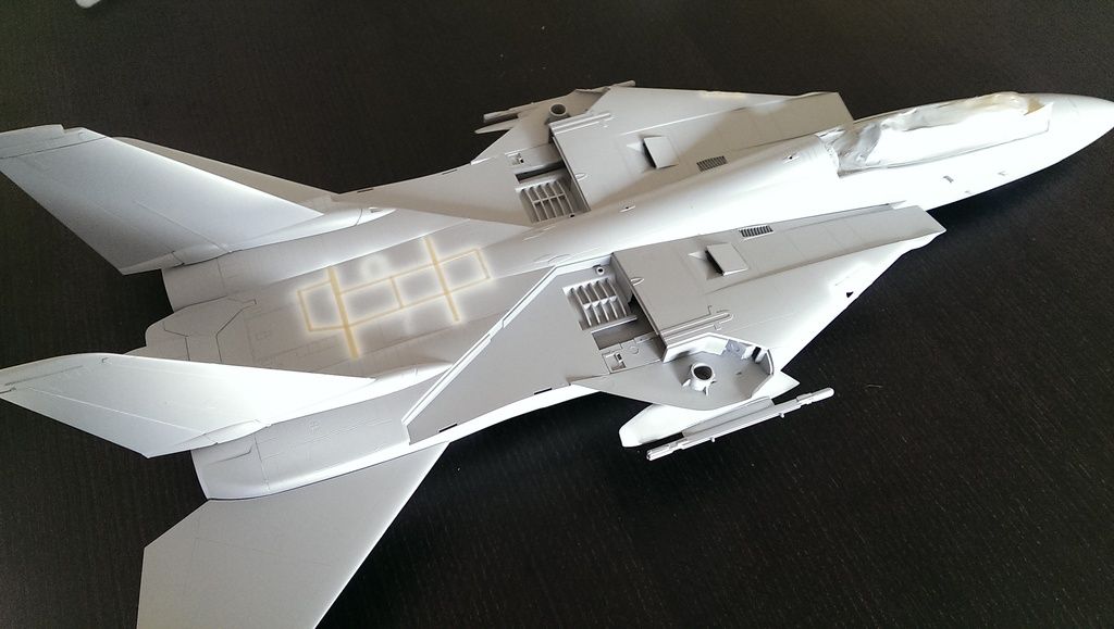

Aktualnie zakończyłem prace remontowo- przygotowawczo- wykończeniowe i po wylaniu betoniarki szpachli ;o) biorę się po woli za część lakierniczo-malarską.
Położyłem podkład tym razem wybrałem szarość SG04 a więc nie co jaśniejszą - model będzie w trzech odcieniach szarości więc nie było sensu nakładać ciemniejszego podkładu.
Kolejny krok to szybkie oklejanie taśmą Multi-Stripe - taśma szerokość 2cm i wstępnie nacięte paski szerokości 2mm które można pozostawić oderwać dowolne ze środka lub tak jak ja to zrobiłem oderwać tylko paski szerokości 2mm.

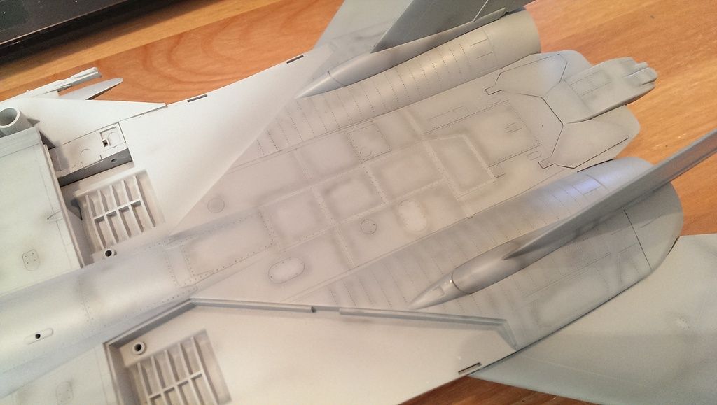

Na koniec dzisiejszego dnia model zyskał trochę cieni, plamek i PS.
Jutro rozpoczynam lakierowania - ze względu na wielkość modelu i ilość detali zapewne pochłonie ta praca weekend.

Nie bardzo rozumiem w jakim celu zrobiłeś to maskowanie?
To jakiś preshading będzie?

W całości będzie widać co autor miał na myśli na wielu fotkach Tomcat'ów widać charakterystyczne jasne ślady przy łączeniu poszycia i dzięki temu maskowaniu odtworzę taki efekt (taki przynajmniej jest zamiar - jaki będzie efekt zobaczymy).
Normalnie takie ślady powstają po wymianie nitów i tzw. spotach lakierniczych, krótko mówiąc nowe nity są zabezpieczane lakierem zwykle aplikowanym tamponem lub pędzlem i stąd takie ślady.
Dodatkowo trzeba pamiętać że lakier IR ma to do siebie że szybko kreduje i odbarwia się więc zrobienie spotów po kilku miesiącach lakierem z tej samej puszki daje inny odcień zwykle jaśniejszy chyba że mamy do czynienia z pigmentami krwawiącymi wtedy efekt jest odwrotny lakier wystawiony na działanie czynnika zewnętrznego kreduje ( rozjaśnia się) ma charakterystyczny mleczny nalot.
Reasumując, odrobinę eksperymentuję efekt zobaczymy na końcu możliwość że będzie dobrze to 50% :)

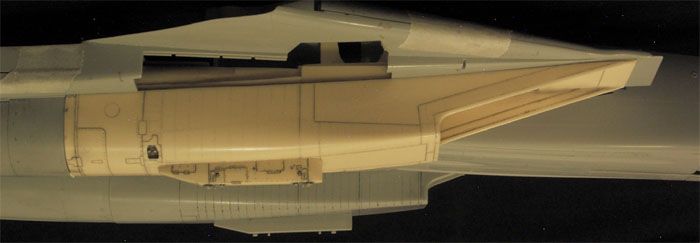

Masz jakieś zdjęcia z tymi jasnymi paskami ? Pytam, bo przejrzałem moje kwity i znalazłem jedno zdjęcie, z jasnymi podmalówkami podobnymi do twoich, ale bynajmniej nie robiono ich od taśmy, tylko na pełnym luzie, że tak powiem ,-))
Może takie rozjaśnienia, można zrobić na końcu, zwłaszcza, że F-14 to na ogół straszny brudas, i plama na plamie ,-))

Owszem "podmalówki" nie są robione od taśmy (przynajmniej nie w takim miejscu i nie takie. Natomiast ja zrobiłem je na odcięcie tak by bardzo dokładnie było je widać pod właściwym kolorem - by mocno się wybijały ale na koniec zamierzam je podcieniować tak by właśnie przypominały wyglądem te wykonane od ręki.
Na samolocie który ma blisko 20 metrów długości, maźnięcia pędzlem nie rzucają się tak w oczy jak zrobione na modelu od ręki, więc pomyślałem że lepiej będzie na początek zrobić to na odcinkę a później lekko podcieniować.
Tak jak napisałem to eksperyment jak wyjdzie zobaczymy, pewnie nie gorzej niż trumpeterowi wloty powietrza i oszklenie. ;o)

Nie wiem jak bardzo owiewka jest za wąska, ale może wystarczy zastosować patent taki jak tutaj:
http://www.naritafamily.com/howto/Su27/day17.htm

Dokładnie tak zamierzam wyjść z tego problemu mam już nawet dorobione takie dystanse, niestety to ciągnie za sobą inny problem w momencie gdy dopasuje oszklenie na szerokość to zmienia się obsadzenie i owiewka wychodzi za nisko w stosunku do kadłuba.
Postaram się wypośrodkować jakoś to podczas wklejenia i myślę, że nie będzie źle.

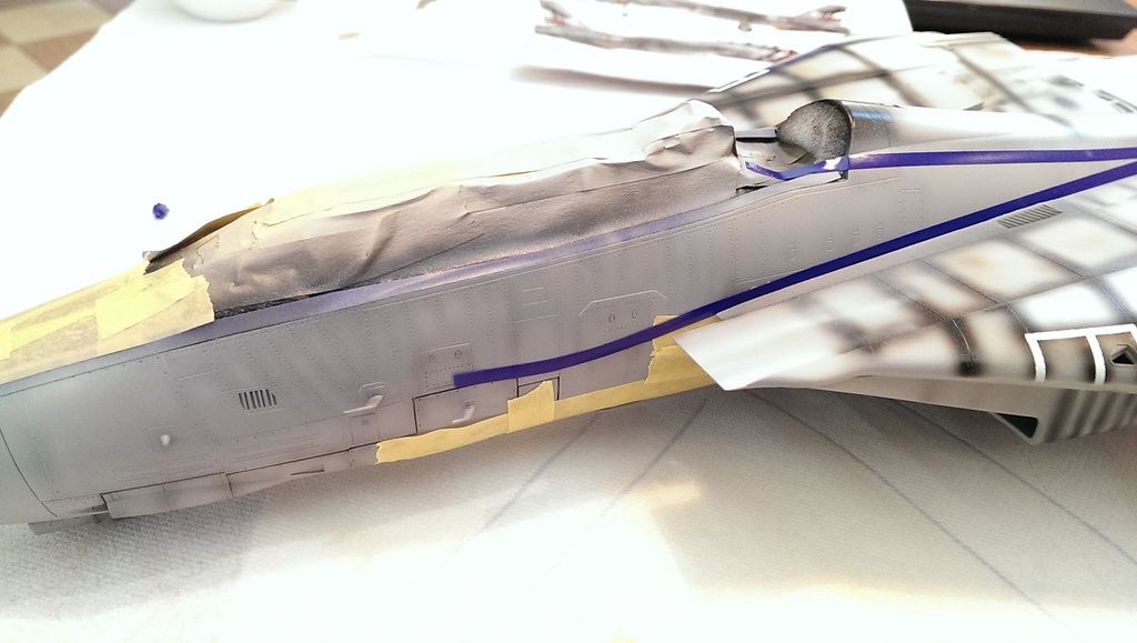

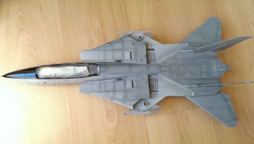

Dzień z aerografem i farbkami dobiegł końca czas zaprezentować co tam dziś dałem radę wyprodukować.
W zasadzie kadłub jest już ukończony.
Przód oklejany ponieważ jest w innym odcieniu szarości niż góra i duł kadłuba:
W całości wygląda tak:
Tu nie co bliżej moje eksperymenty.
Pozostało mi jeszcze na jutro odrobinę cieniowania + lakier bezbarwny.

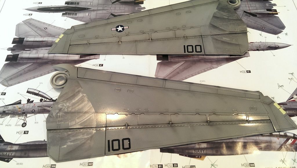

Nie co dalej dotarłem ze skrzydłami są już w lakierze bezbarwnym błyszczącym - mat dostaną wraz z całą resztą.
Jutro kalki, dysze silników i kabina.

Jestem mile zaskoczony jak fajny efekt dały te podmalówki robione od szablonu - wygląda to świetnie.
Mam pytanie, a nawet dwa:

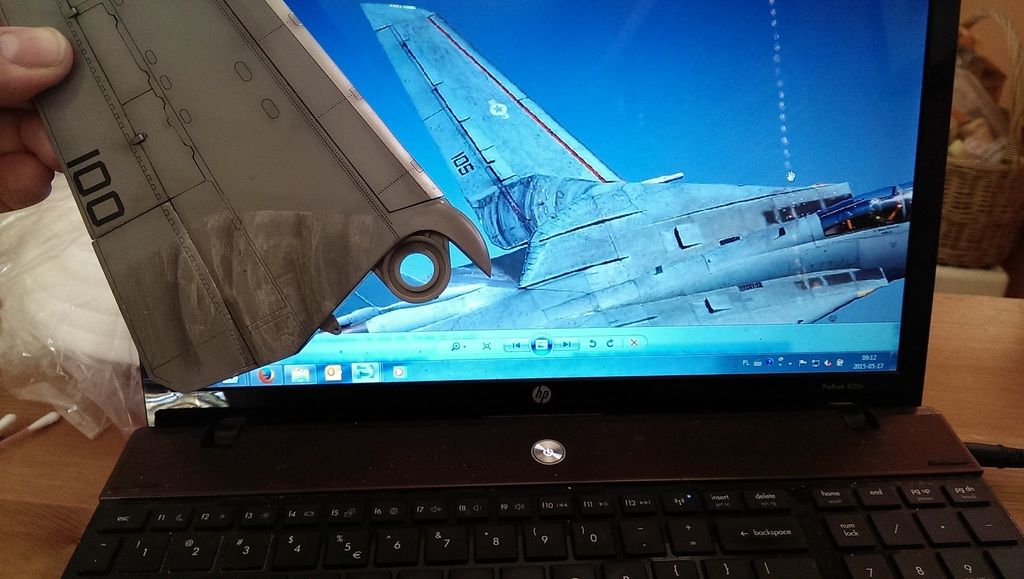

1. Jak zrobiłeś te ślady otarć na skrzydłach?

Ślady na skrzydłach powstałe po zmianie kąta skrzydeł, mają nieprawidłowy kształt.

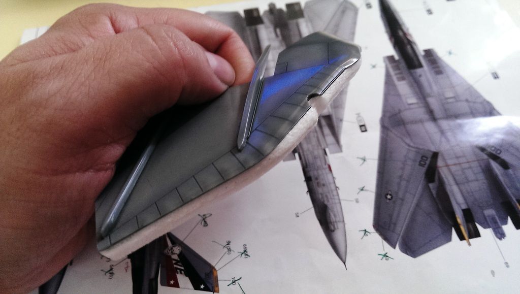

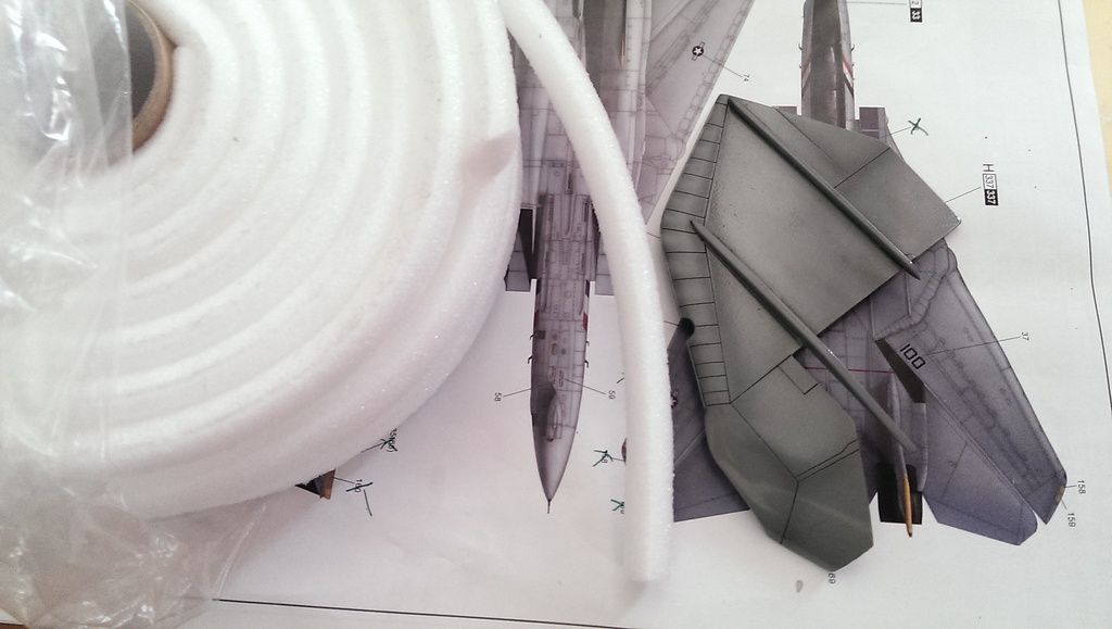

Natomiast ślady na skrzydłach są zrobione dokładnie tak jak powstają na samolocie w skali 1:1 tylko tam jest to kwestia smarownic a tu użyłem gąbki do oklejania felcy (wnęk) te gąbki występują w różnych rozmiarach ja użyłem prawie najwęższej.
Gąbkę wkleiłem pod część osłaniającą mechanizm skrzydeł:
Gąbka została nasączona czterema odcieniami koloru Smoke-graphit od najjaśniejszego prawie srebrnego do ciemnego - dodatkowo wszystko wymieszane z korektorem flopu.
skrzydła powędrowały na swoje miejsce nakładki także i później wykonując ruch skrzydłami od max złożonych do max rozłożonych lakier został przeniesiony na skrzydła (typowa odbitka) niektórzy nazywają to kalkowaniem.
Tak więc, trudno mówić o nie prawidłowym kształcie ponieważ jest to odbitka! Metoda banalnie prosta i w mojej opinii dająca odpowiedni efekt bo ślady powstały tak jak w oryginale tylko w nie co mniejszej skali :)
Dodatkowo można jeszcze punktowo naciskać nakładki na skrzydłach uzyskując większy bądź mniejszy transfer lakieru z gąbki na element.
Fotka oryginału i kopia 1:32
P.S (korektor flopu - jest to produkt stosowany do produktów zawierających ziarno metaliczne powoduje różne ułożenie tego ziarna w zależności od ilości zastosowanego korektora.
Daje to efekt różnej ilości odbitego światła w zależności od kąta patrzenia np. coś co pod kątem 45° wydaje się jasne pod kątem powiedzmy 10° będzie wydawało się ciemne).
Dlatego też moje ślady na skrzydłach mienią się w zależności od kąta patrzenia.

Przypuszczam, że Sebastianowi nie chodziło o sam kształt zarysu "smaru" (bo ten jest prawidłowy), tyle o samo rozłożenie smug na tym obszarze. Swoją drogą i mi się to rzuciło w oczy. Powinny być wszystkie kreślone na bazie koła , którego środkiem jest punkt obrotu skrzydła.
U Ciebie wygląda to nieco inaczej (zwłaszcza na lewym skrzydle)...chyba, że to kwestia tego mienienia się , o którym wspominałeś.
