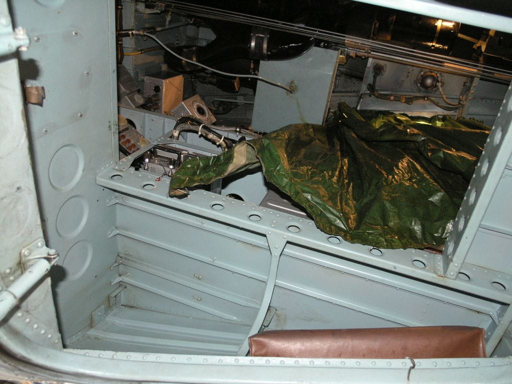

Postprzez nobie1973 » poniedziałek, 18 stycznia 2016, 22:56
Szykuje się następny piękny model w twoim wykonaniu… :lol: .
Być może te zdjęcia mogą być przydatne… :roll: .
http://www.fotosik.pl/u/nobie1973/album/1470747
A może zainteresuje cię taka wersja… ;o) .
Świetnie obfotografowany polski Mi-24 W sfotografowany w oryginalnym stanie fabrycznym możesz znaleść w wydawnictwie Lock On nr 16.
Luk radiowy (zdjęcia przedstawiają ten w wersji D) niestety nie jestem pewien czy są identyczne w W :roll: ?

Postprzez GEM » wtorek, 19 stycznia 2016, 00:25
Bardzo dziękuję Norbercie za podesłane zdjęcia. Część z nich już widziałem. Prezentowałeś je tu na forum.
Bardzo dziękuję też koledze qalimar za podesłane zdjęcia. To prawdziwa góra informacji. Potrzebuję trochę czasu aby je wszystkie przeanalizować.
