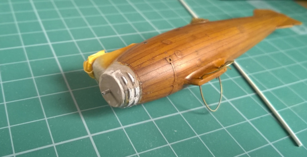

Poniżej efekt ostatnich prac. Z analizy fotografii okaptowania silnika (poprzednia strona na dole) wyszło mi, że wersja "a" miała szczeliny wentylacyjne po obu stronach dolnej półsfery, po każdej stronie po dwie w dwóch rzędach, razem osiem. W górnej półsferze otworów nie było. Modelik Fly to w zasadzie wersja b z otworami w górnej półsferze i kratką chłodnicy (fatalna część z plastiku, koniecznie do zastąpienia) u dołu. Trzeba przerabiać.
Niestety, zauważyłem to wszystko już po pomalowaniu kadłuba, więc operacja naprawcza była nieco stresująca. Wykorzystałem rurkę plastikową o średnicy 1mm (widoczna na fotce) do zrobienia imitacji szczelin. Potem ścieranie papierem i mikroszlifierką, nieco szpachli. Teraz wygląda to fatalnie, ale podkład i farba zrobią swoje.
Przy okazji zamontowałem mechanizm obrotu śmigiełka, bo producent przewiduje montaż "na sztywniaka". Wykorzystałem dwie mosiężne rurki albion alloys wpuszczone jedna w drugą (jedna przymocowana na stałe do silnika, drugą - widoczną na fotce - usztywnię na śmigle) oraz okrągłą zaślepkę wykonaną z wypraski i zeszlifowaną do grubości ok. 0,05 mm (na zdjęciu niewidoczna, bo w środku).

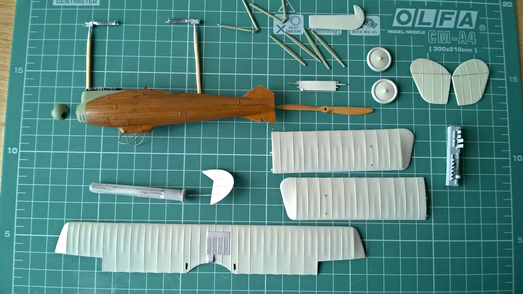

Po dłuższej przerwie. Wyjazd konferencyjny jest też okazją do drobnych zakupów. W sumie wdzięczny byłbym jakiemuś producentowi, który wytrawiłby blaszki pt. "Różne kółka, kwadraciki i inne pierdółki", bo właśnie takich, nie dedykowanych do żadnego okresu historycznego ani typu samolotu kształtów mi potrzeba.:
Rzut oka na aktualny stan modelu. Wykonałem malunki szarozielone (osłona silnika, wsporniki skrzydeł, kołpak śmigła, podwozie) oraz aluminiowe (chłodnica). Śmigło nie gotowe - proszę nie komentować :P :
Tutaj pomalowany kadłub. Nie wygląda dobrze, ale to nie jest stan końcowy.
Resztką farbki aluminiowej prysnąłem Spandau'y. Potraktuję to jako podkład. Przyszło mi do głowy, że srebrne błyszczące 08/15 mogłyby być niezłym gadżetem w filmie Tarantino osadzonym w realiach wielkiej wojny. Umieszczone w kabinie demonicznego pilota jakiegoś Fokkera siałyby spustoszenie... :mrgreen:
