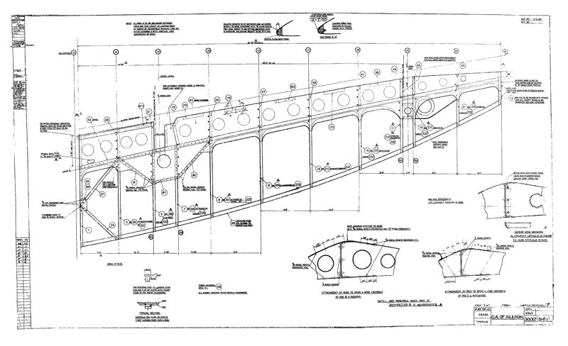

Ja obejrzałem rysunki techniczne.
Nie ma żadnych nitów poza trapezowym wzmocnieniem w okolicy zawiasu, 7 nitami przy przyśrodkowej krawędzi i nitowym mocowaniem żeber do blachy tworzącej krawędź natarcia , ale były to nity płaskie, wpuszczane. Rysunek nitu jest na dole.
Porównanie z rysunkiem sterów nie ujawnia żadnych różnic w założeniach konstrukcji w porównaniu z lotkami.
Nadal mnie nie przekonałeś. :lol:
Rób jak chcesz. Jednak nie szukaj dowodów na poprawność, bo ich nie znajdziesz. :P

Grzegorz2107 napisał(a):Ja obejrzałem rysunki techniczne
Przecież ja mam te same rysunki. Pokazujesz rysunek konstrukcji wewnętrznej lotki. Konstrukcji metalowej. Rysunków poszycia płóciennego w zestawie nie ma. Są tylko rysunki poszycia metalowego na innym arkuszu. Wytłumacz mi z łaski swojej, jakim sposobem płótno było przytwierdzane do takiej konstrukcji w wersji z wystającymi okrągłymi obiektami (powyższe zdjęcie i np. str. 71) oraz w wersji z okładki Aeroplane Monthly. Gdyż wyglądają zupełnie inaczej w obu przypadkach. Jeśli było klejone, to co to za wypukłe obiekty? Jeśli szyte, to w jaki sposób szyte do metalu? Bez otworów w płaskownikach? Masz na ten temat jakąś wiedzę?
