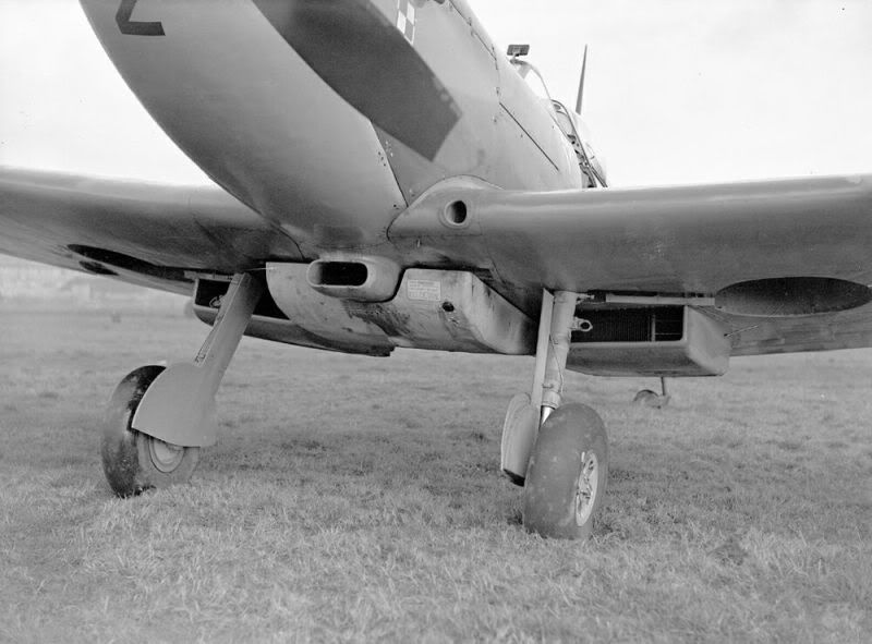

Postprzez Mecenas » czwartek, 13 września 2012, 13:34
W odmętach dysku udało mi się znaleźć takie zdjęcia, niestety nie mam pojęcia skąd je wziąłem.

Postprzez K.Y.Czart » czwartek, 13 września 2012, 13:59
Wlot powietrza do gaźnika we wczesnych dziewiątkach to, jak Grzegorz napisał, był to z zgrubsza kawałek spłaszczonego kolanka, osłonięty opływową owiewką. Wewnątrz tego kolanka nie było żadnych dodatkowych siatek, klapek i innych urządzeń.
Wyglądał niemal identycznie jak ten na rysunku poniżej, tylko był kąt "zakrętu" wynosił 90 stopni. Ten na rysunku jest z VIII z filtrem Vokes i dlatego jest bardziej podgięty. Osłona na następnym rysunku.
Na zdjęciu poniżej widać jak taki wlot wyglądał "od środka". Zdjęcia wprawdzie przedstawiają siódemkę podczas prób z instalacją LOX, ale wlot jest taki sam, jak we wczesnych dziewiątkach.
Przy okazji, żeby nie spekulować - przepustnica to F, a filtr powietrza to C. A to wlot powietrza do gaśnika.
Klapka we wlocie powietrza późniejszego typu (ze zintegrowanym filtrem przeciwpyłowym), podobnie jak w filtrach "trop", wprawdzie służyła do regulacji wielkości otworu wlotowego, aż do jego zamknięcia, ale nie pełniła oczywiście roli przepustnicy.
EDIT: Zaznaczyłem strzałkami przepływ powietrza. Ma to znaczenie o tyle, że rzeczywiście jak słusznie napisał kol. Tytus na forum SF, klapka miała (chyba nawet przede wszystkim) odpowiednio kierować strumień powietrza - przez filtr lub z pominięciem filtra. O jej funkcji wspominają autorzy Modelmanii Nr. 5, a schemat trzech typów filtrów Vokes Air-Vee można też znaleźć na stronie 113 SAM Datafile 03.
