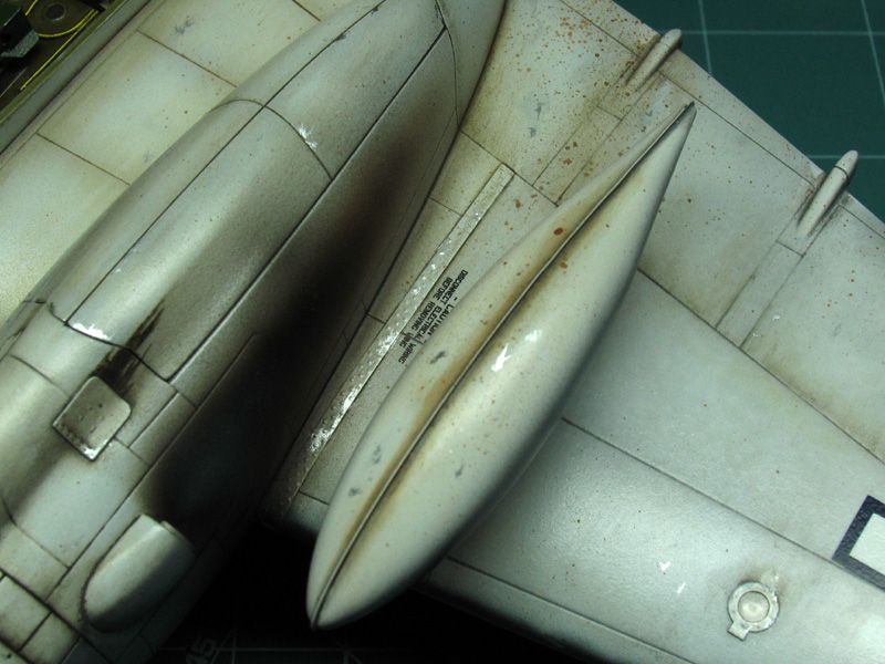

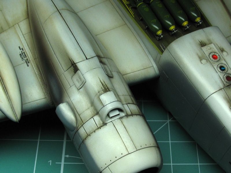

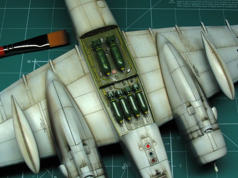

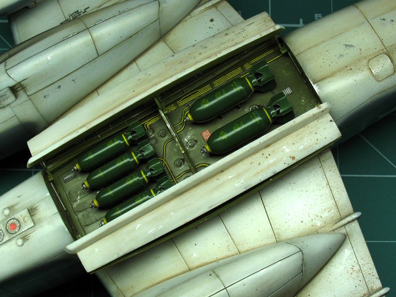

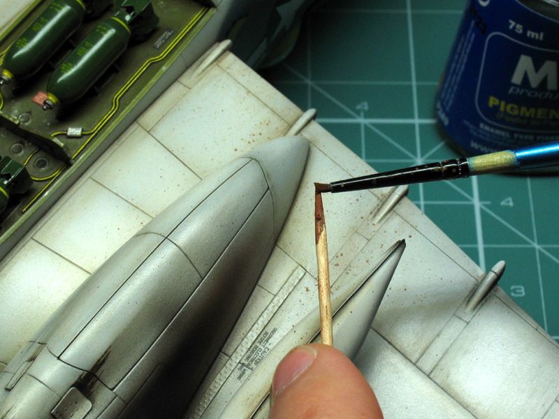

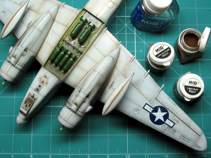

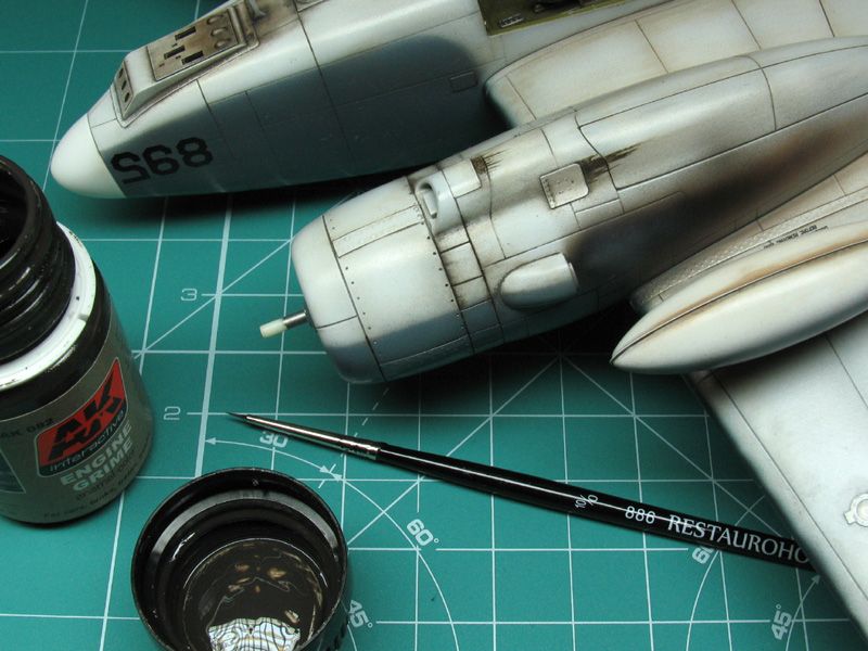

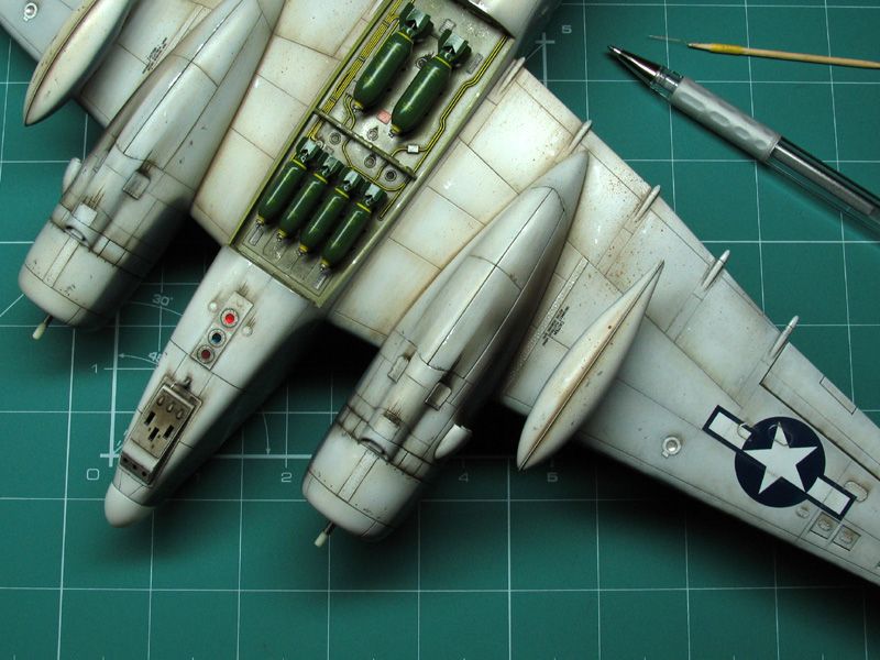

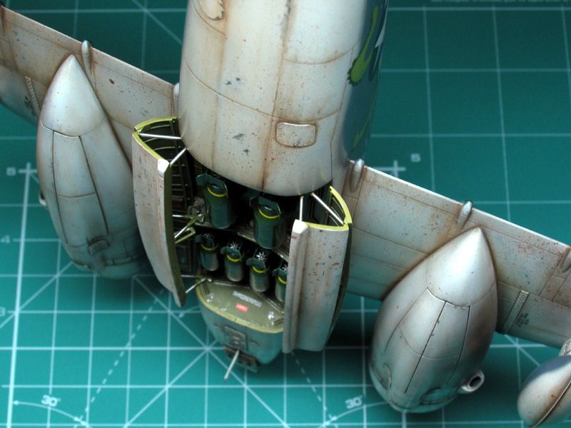

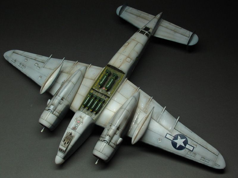

Brudzenia dołu ciąg dalszy. Za radą kolegi Mariusza postanowiłem dodać co nieco, żeby ten spód trochę urozmaicić.
W telegraficznym skrócie:
Imitacja kurzu podrywanego z lotniska przy starcie i lądowaniu - to pigmenty, strzepnięte z patyczka i rozprowadzone za pomocą szerokiego pędzla.
Zacieki - to Engine Grime od AK Interactive i cienki pędzelek.
Z zaciekami wszelakiego rodzaju jest o tyle problem, że należałoby przeprowadzić chociaż pobieżne dochodzenie, gdzie one się pojawiały na prawdziwym samolocie... niewiele znalazłem, niestety, starałem się przede wszystkim zachować umiar.
Krople błota, rozpryskującego się spod kół - to pigment wymieszany z fixerem.
I odpryski farby na koniec - to srebrny flamaster Pentela.
Wyszło, jak wyszło, mam nadzieję, że nie najgorzej. Tak jak z zaciekami - najbardziej zależało mi na tym, żeby nie przesadzić. :)
Oceńcie sami.
Zostało mi tylko przyklejenie drzwi komory bombowej - i dół będzie można uznać za skończony.
Do następnego razu zatem.

CeCha napisał(a):Wyszło, jak wyszło, mam nadzieję, że nie najgorzej. Tak jak z zaciekami - najbardziej zależało mi na tym, żeby nie przesadzić.
Oceńcie sami.
Powiem krótko - szczerze "zazdraszczam" i jak dla mnie wyszło perfekcyjnie.

Postprzez Murek » czwartek, 21 kwietnia 2016, 11:52
Mnie też się podoba, powierzchnia fajnie ożywiona ale bez przesady.

Postprzez karolkonw » czwartek, 21 kwietnia 2016, 13:12
świetnie wywazone baaardzo się podoba:)

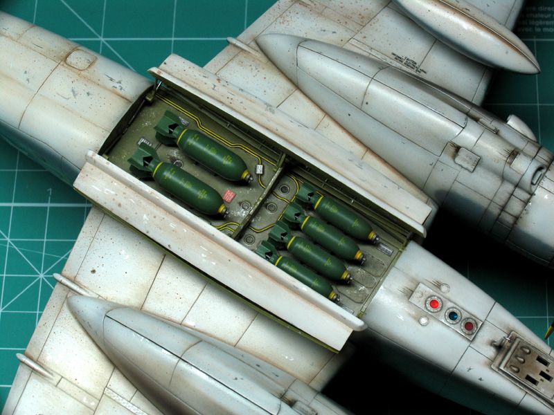

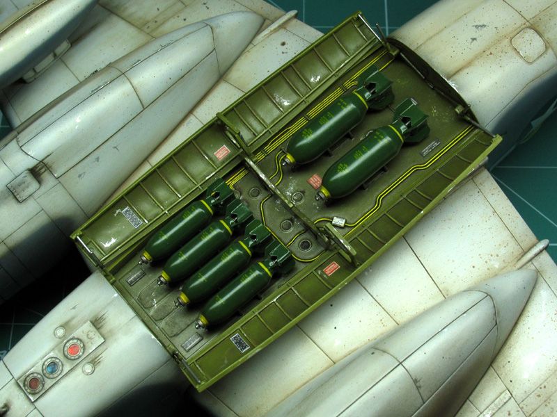

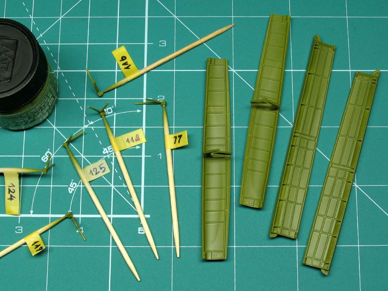

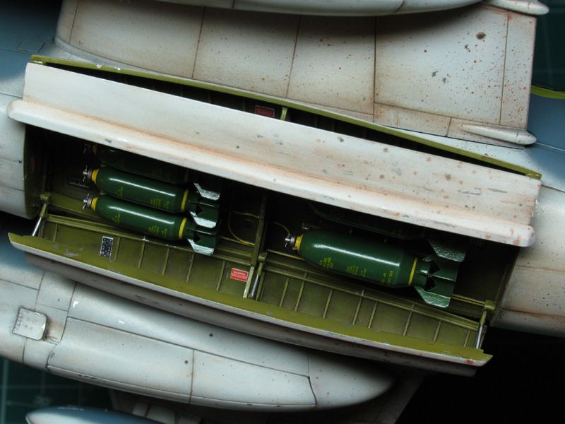

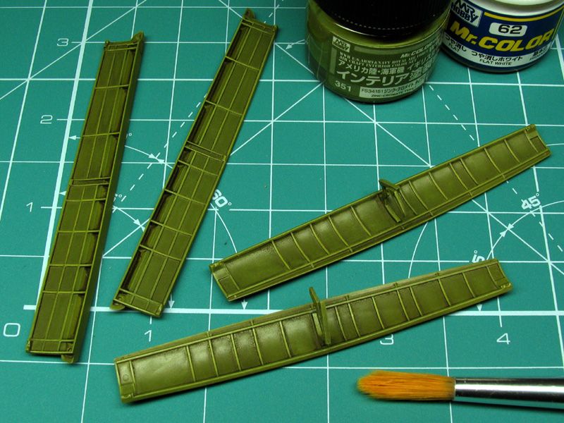

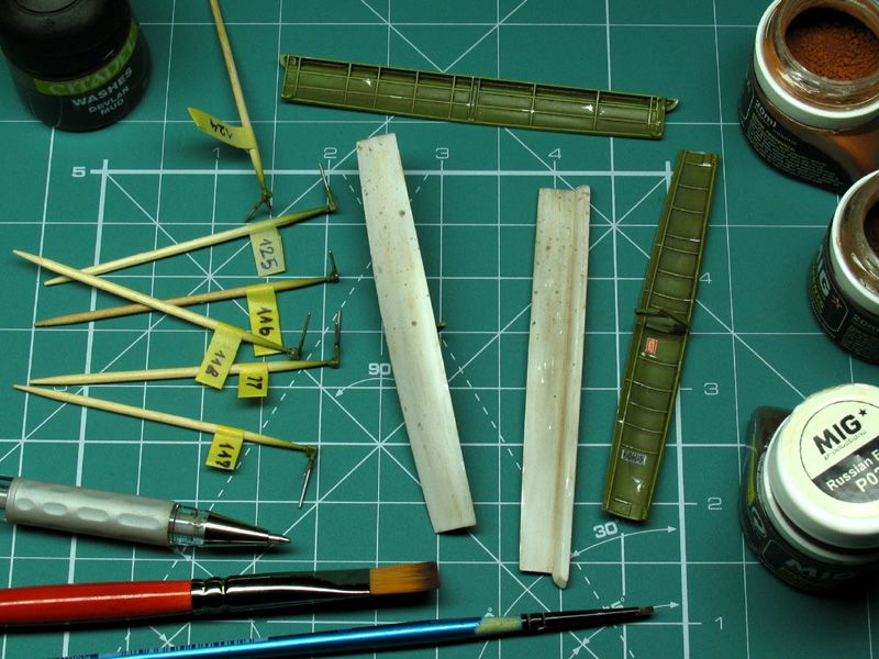

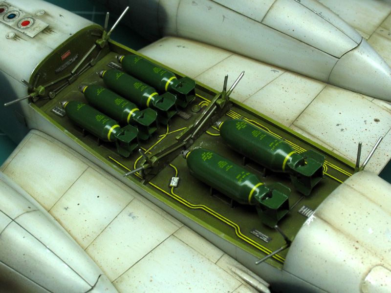

Ostatnie na dole - drzwi komory bombowej.

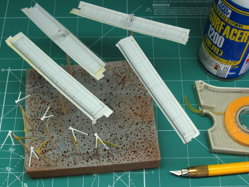

Pierwsza rzecz po wycięciu i obrobieniu, to podkład Mr.Surfacer 1200.
Kolor podstawowy, to jak we wszystkich wewnętrznych powierzchniach tutaj, Gunze C351.
Potem brudzenie. Najpierw suchy pędzel - kolor bazowy zmieszany z odrobiną białego, następnie wash - Devlan Mud firmy Citadel.
Na koniec całość delikatnie przykurzona pigmentami MIGa. Odpryski farby to srebrny marker Pentela.

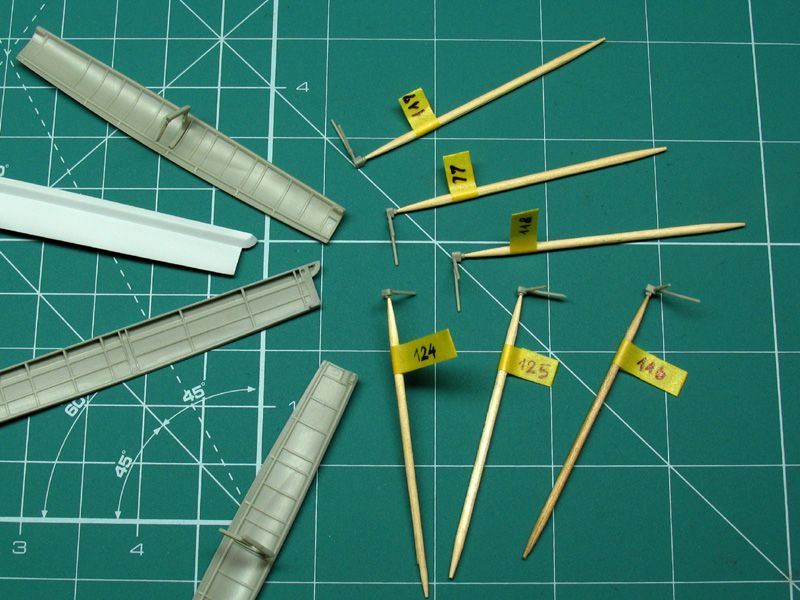

Czas na montaż. Najpierw wszystkie dźwignie i popychacze, uruchamiające cały mechanizm otwierania drzwi.
Potem górne połówki...
... i dolne.
Trzeba przyznać, trochę problemów tu miałem - niektóre popychacze musiałem lekko nagiąć, aby wskoczyły na swoje miejsce, trudno też jest czysto przykleić taką wiotką konstrukcję w trzech miejscach naraz. Na szczęście wszystko się w miarę bezboleśnie udało.

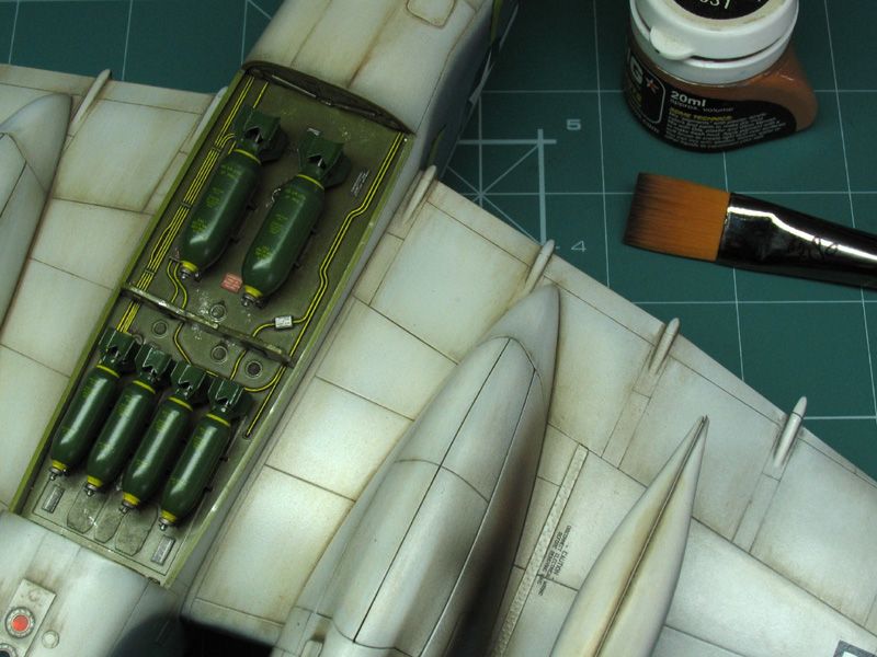

Najwyższy czas przenieść się na górę. Brakujące lufy karabinów wkleję na samym końcu.
Można by już przeprowadzić pierwszy poranny nalot... ;o)
Miłego oglądania.

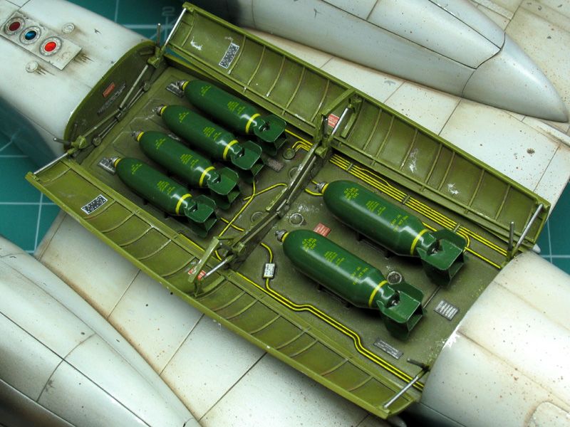

Wszystko pięknie wygląda. Ale chciałem się podpytać dlaczego bomby są zielone? :P

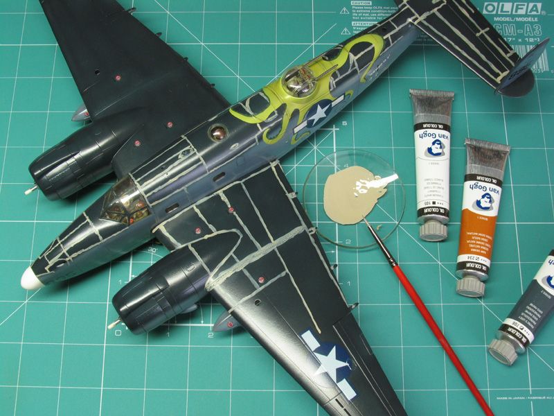

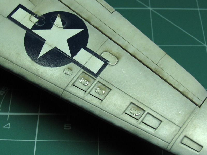

Jak zwykle fantastyczne, życzę tyle samo startów i lądowań. ;o)

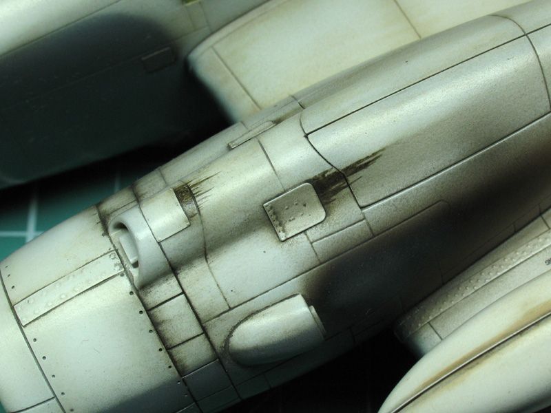

Może ciuteńkę dziegciu w temacie zacieków. Samolot więcej stoi niż lata i może część zacieków zrobić w stronę matki ziemi.
Ale to tylko moje zdanie ot tak aby się do czegoś przyczepić ;o)

zegeye napisał(a):Ale chciałem się podpytać dlaczego bomby są zielone?
A ja jeszcze dopytam, dlaczego są błyszczące :) - myślałem, że je pryśniesz na matowo przed założeniem drzwi komory bombowej.

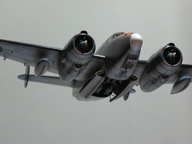

Postprzez CeCha » wtorek, 7 czerwca 2016, 03:22
Moses, zegeye, Darek Trzeciak, Adam, Kendzior, Mariusz Jarzyna ze Szczec, skusz: Dziękuję Panowie. Cieszę się że się podoba.
Co do zacieków: nawet znalazłem takie zdjęcie, gdzie tak się zawijają na osłonie silnika... ale to już chyba przy następnej Venturze ;o)
Czemu bomby zielone - to już chyba kiedyś pisałem... :P a czemu błyszczące? Żebym to ja wiedział... ;o)
Jako że pora późna - albo wczesna - zależy z której strony patrzeć - dziś mało tekstu, a więcej obrazków.

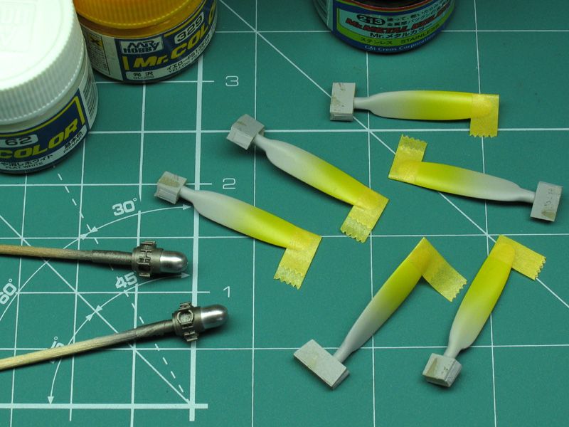

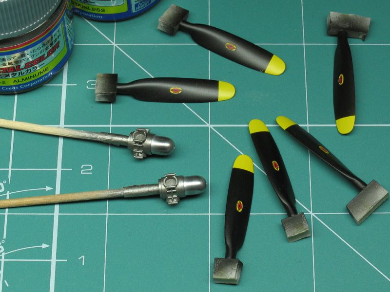

Więc najpierw poprawka bomb.

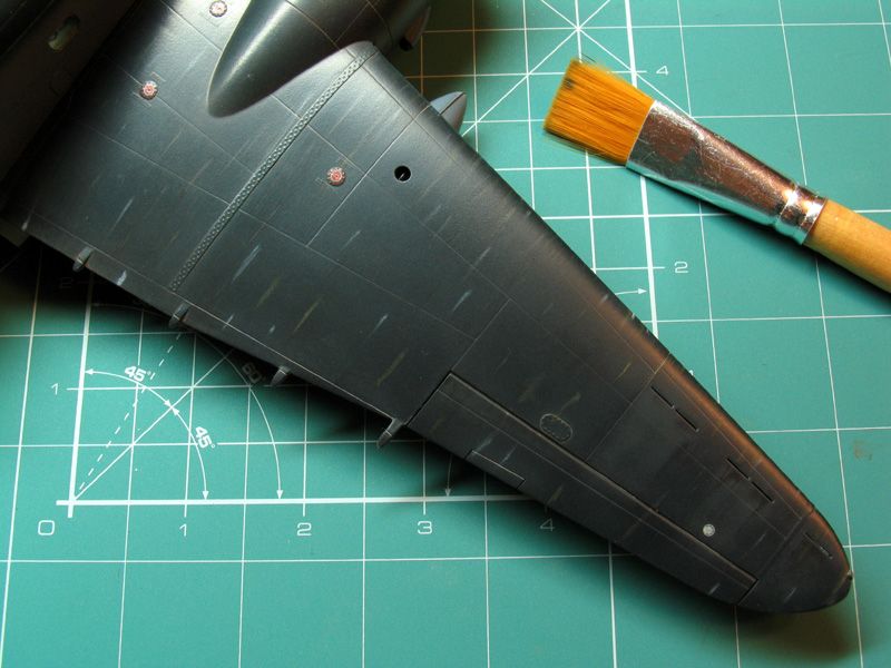

Udało się w miarę bezboleśnie pomalować z ręki aerografem.

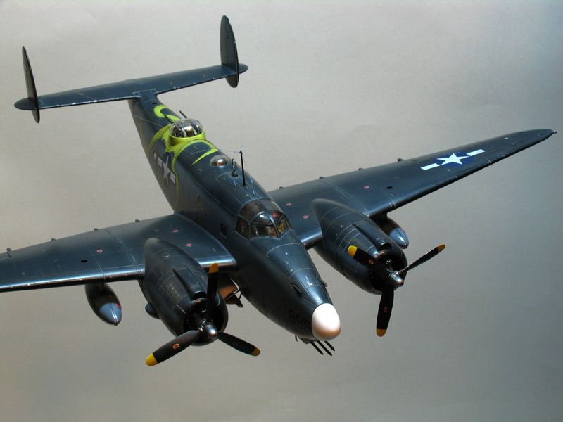

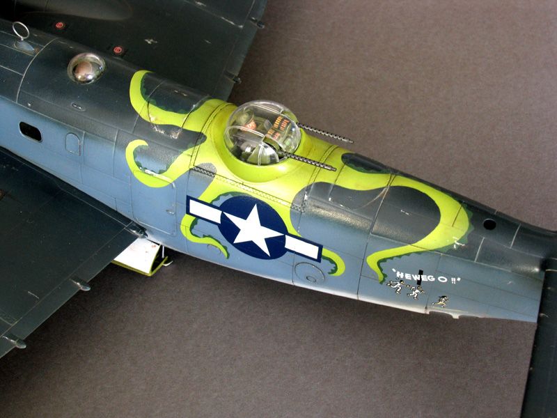

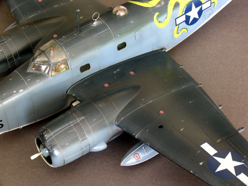

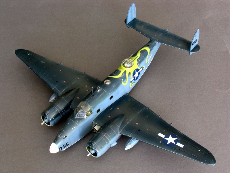

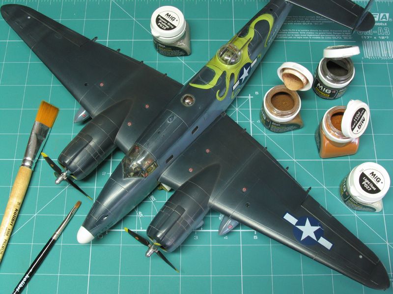

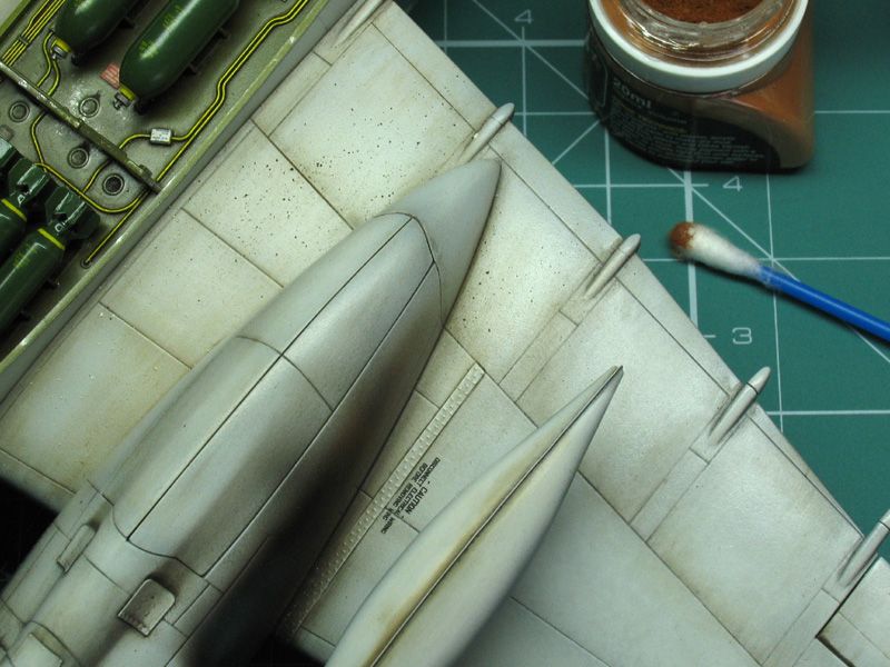

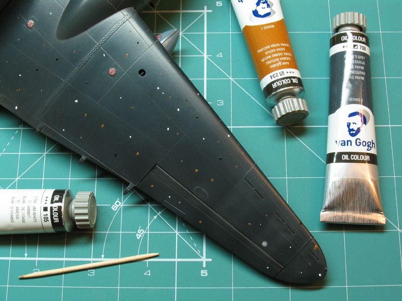

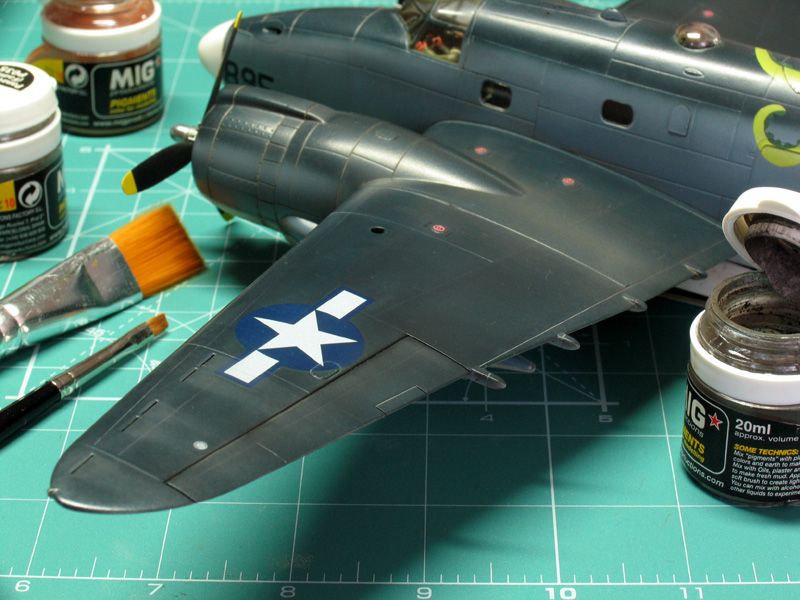

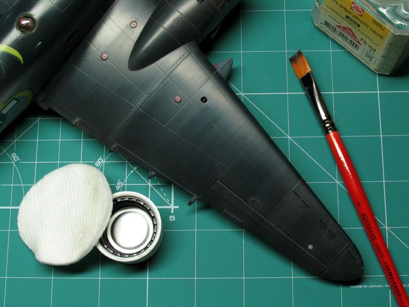

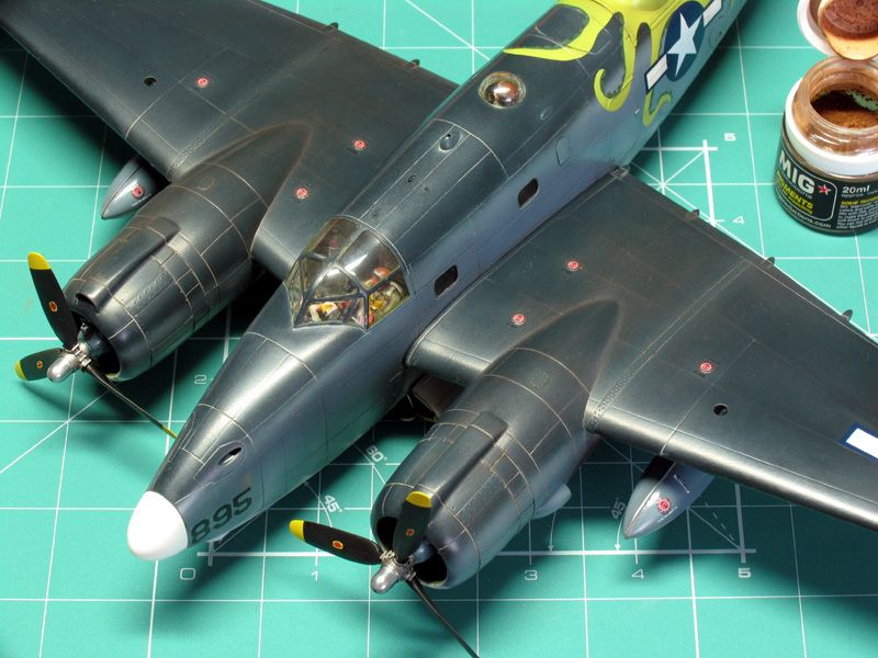

Brudzenie na górze - tą samą metodą co na dole. Farba olejna + White Spirit, wycierane patyczkami do uszu i płatkami kosmetycznymi. Zabrudzenia - pigmenty wcierane płaskim pędzelkiem.
Biedronka z trzech kolorów: białego, szarego i jasnobrązowego. Najpierw roztarłem farbę szerokim pędzlem zgodnie z kierunkiem opływu powietrza, wycierałem mniejszym pędzelkiem zwilżonym White Spirit'em.

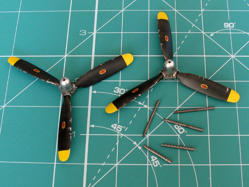

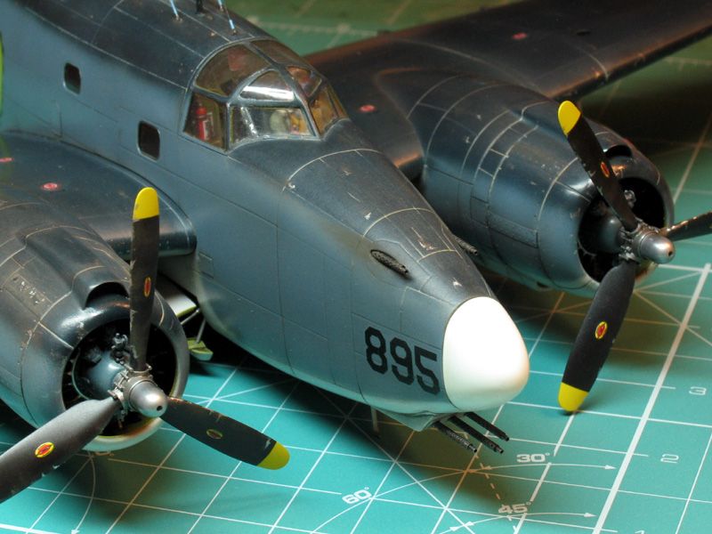

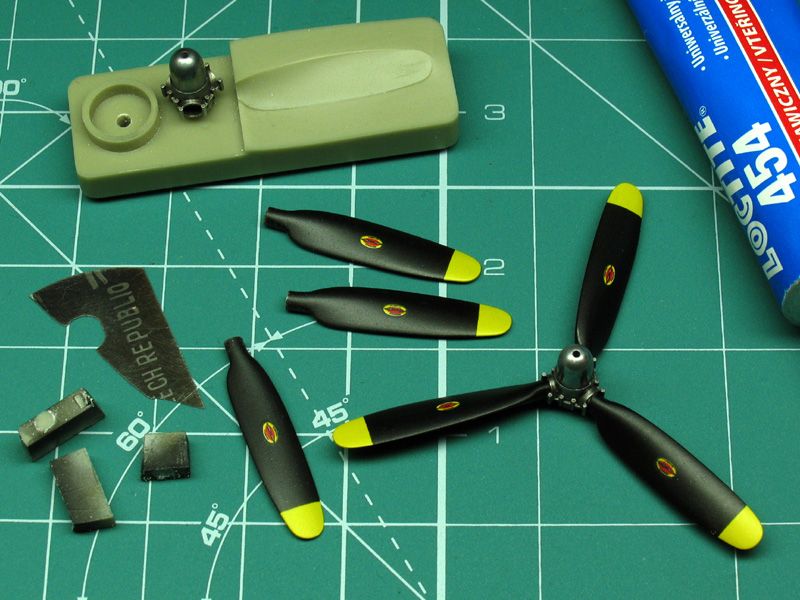

W międzyczasie zrobiłem śmigła. Każdą z łopat po pomalowaniu na czarno przetarłem delikatnie szarym i brązowym pigmentem, żeby trochę złamać kolor bazowy.
Lufy karabinów maszynowych - zrobione dokładnie tą samą metodą co w wieżyczkach strzeleckich - osłony zwijane z blaszki + igła lekarska 0,8mm.
Odpryski - to srebrny flamaster Pentela, a zacieki przy korkach wlewów paliwa - Fuel Stains od AK Interactive.

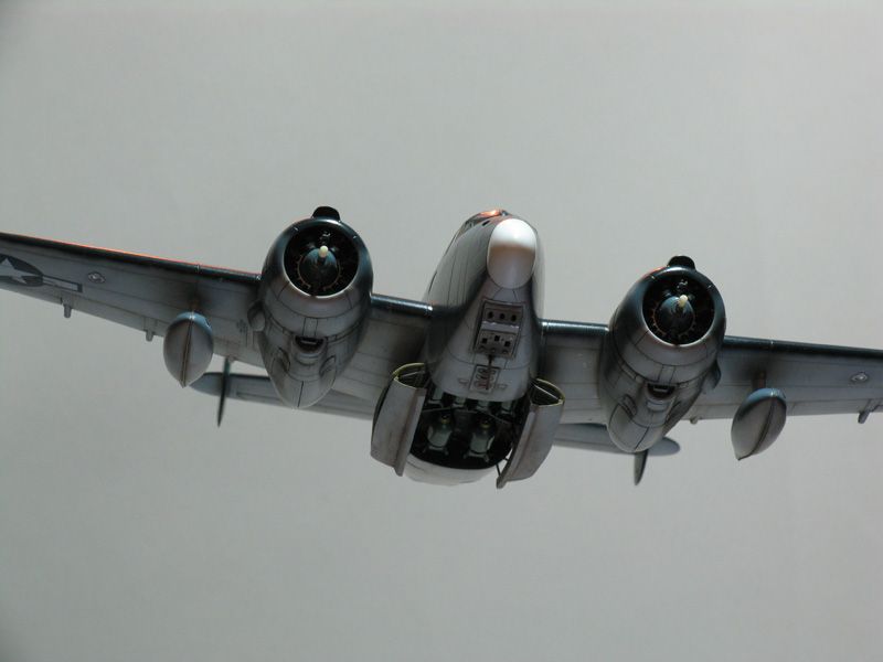

Po tych wszystkich zabiegach otrzymaliśmy, co następuje:

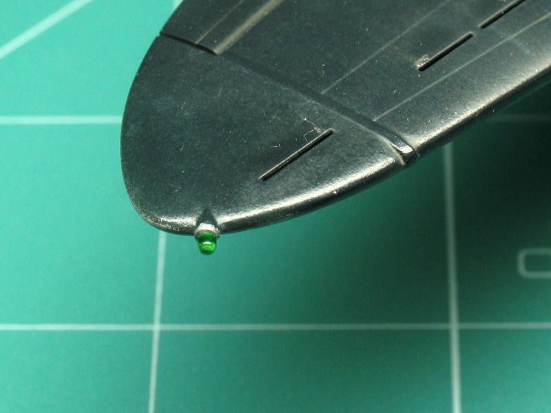

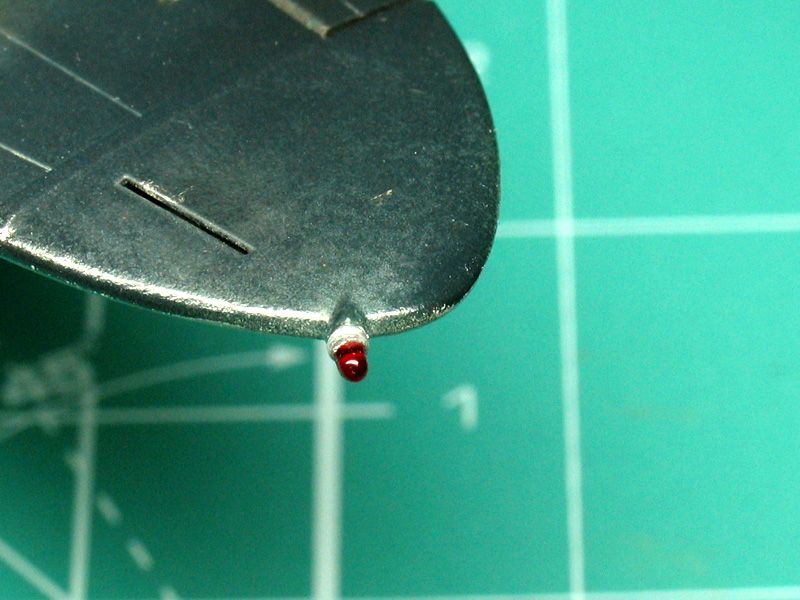

Światła na końcach skrzydeł - to kawałek przezroczystej ramki, wytoczonej skalpelem na wiertarce i pomalowanej Clear'em Humbrola.
Lufy karabinów i śmigła wkleiłem na SG w żelu.

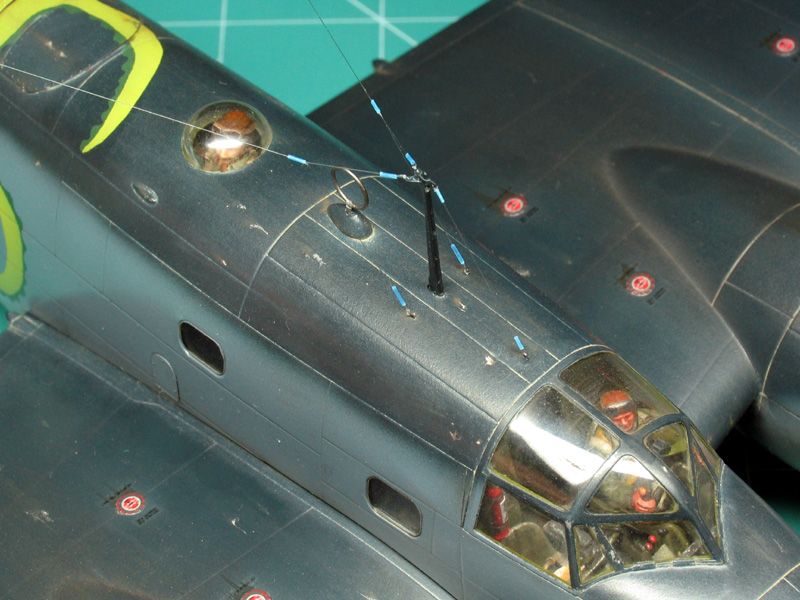

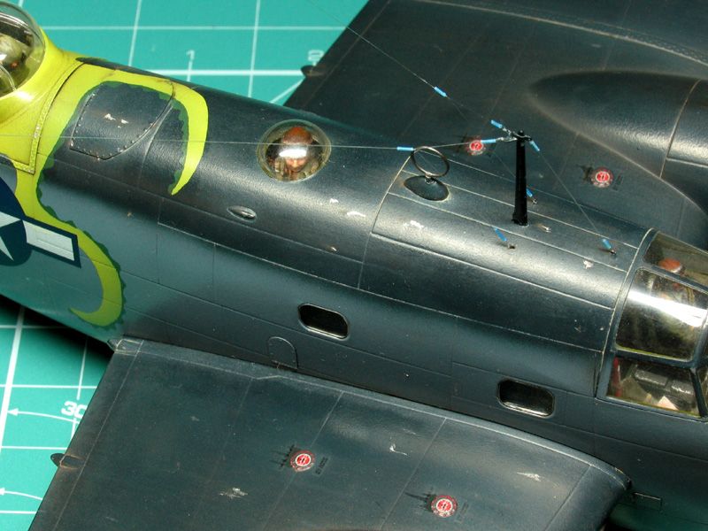

I ostatnia rzecz, która mi została do zrobienia - antena.
Przy akompaniamencie niecenzuralnych słów udało mi się szczęśliwie zawiązać wszystkie odcinki. Sama antena to żyłka wędkarska 0,06mm, imitacje izolatorów zrobiłem z patyczków do uszu rozciągniętych nad płomieniem.
Muszę ją jeszcze pomalować.
Cóż, wydaje się więc, że relacja powoli dobiega końca... postaram się zrobić jakąś galerię przy normalnym oświetleniu, bo o drugiej w nocy zdjęcia raczej za dobre nie wychodzą ;o)
