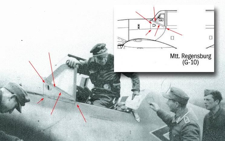

Jedno fajne zdjęcie z japo odnośnie wlotów powietrza.

Postprzez Kuba P. » piątek, 22 lipca 2011, 19:48
Tu chodzi bardziej nie tyle o wloty co o kształt oprofilowania podstawy wiatrochronu i blach za osłonami silnika. Na podstawę wiatrochronu nakładano odpowiednio tłoczoną blachę, żeby zachować gładkie przejście za szerszymi osłonami silnika i po kształcie i typie tej wytłoczki pod wiatrochronem można poznać producenta. Dlatego ten G-10/G-14/AS Barkhorna pokazanego wyżej można próbować zidentyfikować jako produkcję Messerschmitta właśnie po typie tej blachy.

Kuba chodzi mi o ten wlot zaznaczony na czerwono.

Postprzez Pawel Burchard » środa, 27 lipca 2011, 19:47
Tak sobie przeglądnąłem książkę Prien/Rodeike i faktycznie jest kilka fotek G-14/AS z identycznie "wykończonym" panelem pod wiatrochronem (oprofilowanie wlotu, charakterystycznie podgięty spód panelu) plus 2 fotki analogiczne ale opisane jako G-10, z tym że ten opisany jako G-10 ma moim zdaniem węższe łopaty śmigła. Czyli pasował by G-10/AS. Nie wiem natomiast tak naprawdę jaki jest obecny stan wiedzy dot. G-10. Ja się zatrzymałem na etapie książki Prien/Rodeike a to już chyba nieaktualne :)

Postprzez Kuba P. » środa, 27 lipca 2011, 20:51
No sporo się zmieniło - to co oni brali za G-10/AS to regularne G-10 z silnikiem D prod. Erla (490xxx, 491xxx, 150xxx, 151xxx, 152xxx). Samolot G-10/AS nigdy nie istniał. Gustav z silnikiem AS i systemem MW (czyli właściwie silnikiem ASM) to G-14/AS.
W przypadku samolotów produkcji Messerschmitta - jeśli zdjęcie nie pokazuje gołego silnika lub jego prawej osłony, zbiornika oleju lub lewej strony jego obudowy czy w końcu nie widać Werknummeru - nie da się odróżnić G-14/AS od G-10, bo płatowce były identyczne.
