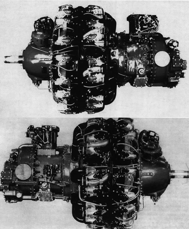

Irku, tak, opublikowane są numery (BuNo) z których wynika jak silnik (10 czy 10W i różnice w oprzyrządowaniu). Jeżeli szukasz konkretnego daj znać.
Radku, goniąc króliczka można się potknąć i rozkwasić nos. Jak to właśnie zrobiłem - biję się w pierś i prostuję.
Otóż kliknąłem sobie taki link:
http://www.neomega-resin.com/vector/american.htm
Znajduje się tam coś na co wskazałem czyli R-2800C. Cóż za błąd!!!
Tu właśnie się zagalopowałem.
Właściwym dla F6F-5 jest A/B co znaczy, że Vector robi ten silnik jako uniwersalny z kompletem dla wersji wczesnej i późnej.
Ta różnica to właśnie przednia część silnika (obudowa przekładni – jej górna część) z iskrownikami i oprzyrządowaniem.
Jacku, pokazałeś na zdjęciu (zdjęcie silnika z zestawu Eduard) wersję wcześniejszą.
Czy przypadkiem też w zestawie Eduarda nie ma części alternatywnych?
Bowiem Twój silnik w modelu powinien wyglądać tak:

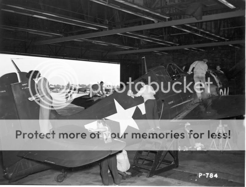

Postprzez iras67 » wtorek, 21 kwietnia 2009, 01:31
Zdjęcie z 43' co widać na dole w rogu zrobione przez kogoś w hali montażowej .

Postprzez Gienek » wtorek, 21 kwietnia 2009, 01:51

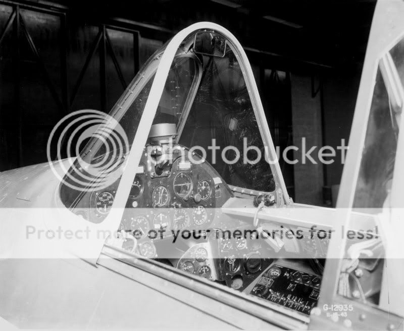

Ale zwróć uwagę, że na tym zdjęciu deska jest typowa dla "trójki" (pierwsze zdjęcie).
