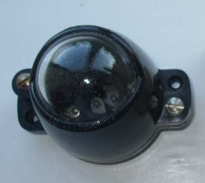

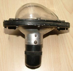

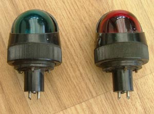

Strużyn napisał(a):Czy ktoś wie może jaki kolor miały te światełka sygnalizacyjne umieszczone w dolnej części steru kierunku:
Góra niebieskie dół "białe"
Tu masz wszystkie prawidłowe RAFowskie kolorki jakie montowano
prawo-lewo
Tył
Dół
Góra

Dzięki Klugi. Macias kolejny raz dzięki za pomoc. Też obstawiałem te kolory, ale na szybko nie mogłem znaleźć potwierdzenia. Ciekawe są również światła pod chłodnicą - trzy umieszczone w jednym rzędzie - kolory od przodu: biały, czerwony i zielony. Ktoś wie do czego służyły. To już tak tylko w ramach czystej ciekawości :)

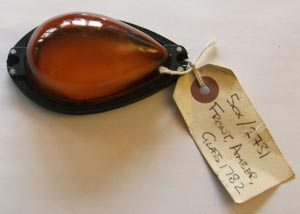

Trójkolorowe światła identyfikacyjne, służące do rozpoznania swój-obcy w warunkach nocnych, odpalało się odpowiednią "kombinację dnia" i teoretycznie do takiego się nie strzelało o ile klucz świetlny się zgadzał.
Stosowano dwie kombinacje
White, Green, Red lub w późniejszym okresie Red, Green, Amber
Panel do sterowania tym ustrojstwem wyglądał tak:

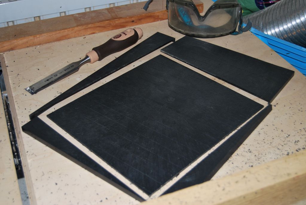

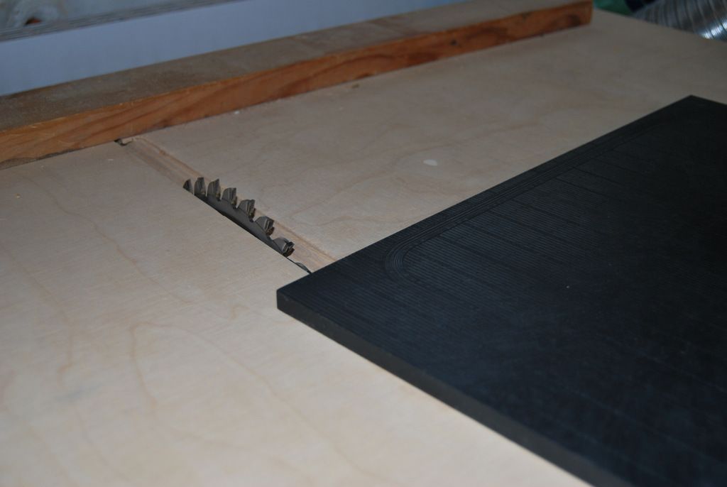

Dziękuję wszystkim za miłe komentarze. Ja już trochę na niego nie mogę patrzeć, ale to wynika ze zbyt długiego okresu z jednym modelem. Myśli zaczynają już krążyć wokół następnych projektów. Dzisiaj nie będzie fulmara tylko kilka zdjęć z pracy nad podstawką. Zawsze na konkursach strasznie mi się podobało jak modele miały jakiś podstawek z elementem lotniska, klepiska, czy innego ...rżyska. Postanowiłem zrobić wycinek pokładu lotniskowca. W tym celu zakupiłem podstawkę Eduarda. Poniżej mały step by step z moich prac. Trochę tego dużo ale nie wiedziałem które etapy wyrzucić więc daję wszystkie ;o)

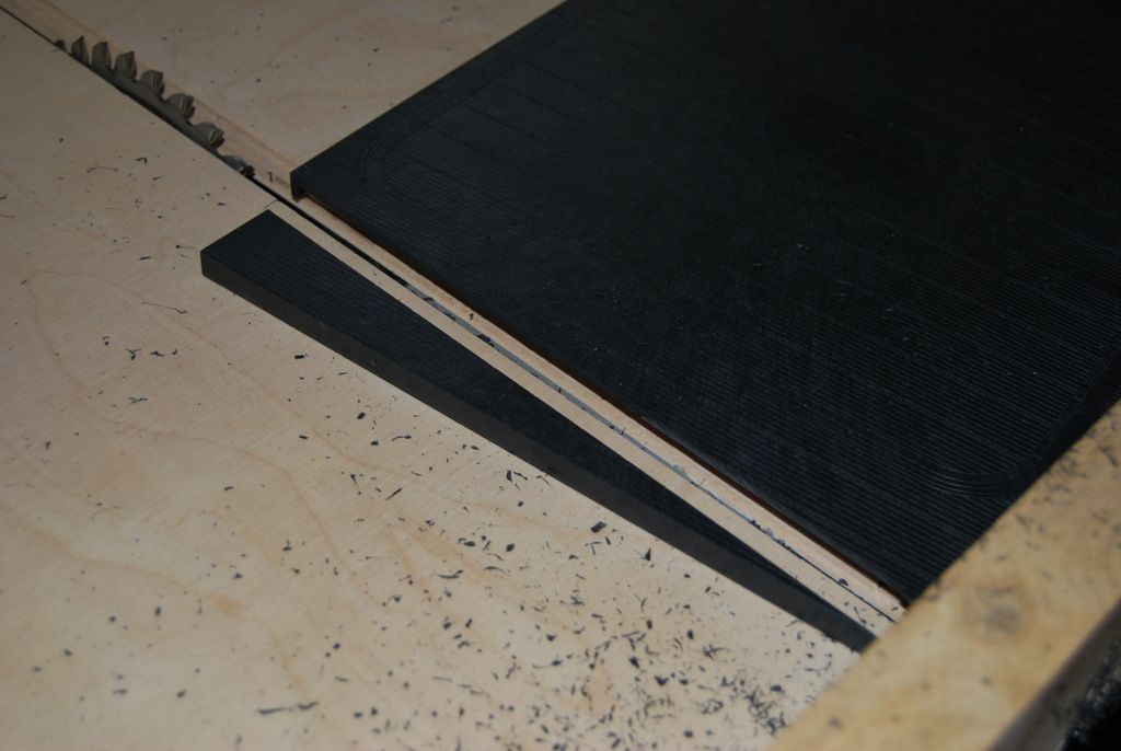

Podstawek Eduarda (jedyny łatwo dostępny i tani, który znalazłem) okazał się być sporo za duży dla Fulamara. Mam wrażenieże podstawka wielkościowo nadaje się bardziej do scenki rodzajowej z traktorkiem albo dla dwóch samolotów. W związku z powyższym podstawkę dociąłem do pożądanych rozmiarów.

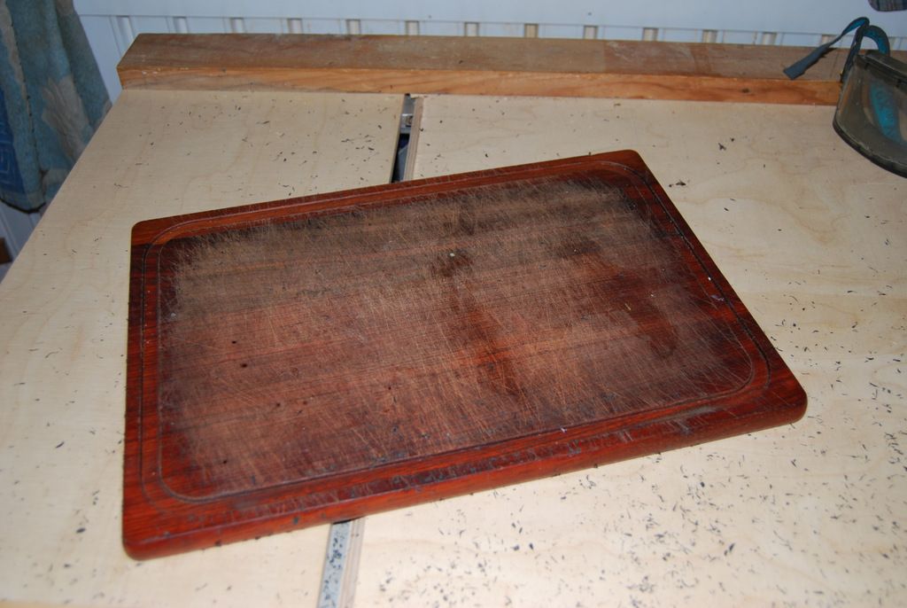

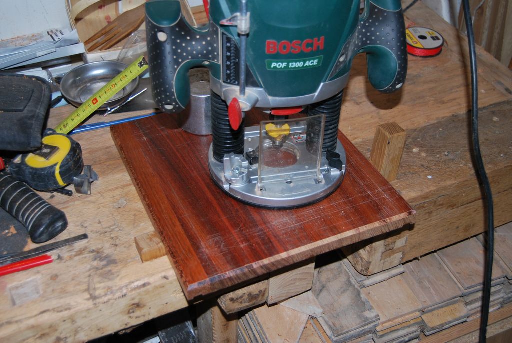

Traf chciał, że w zeszły weekend wyrzucając śmieci natrafiłem na całkiem ciekawą z punktu widzenia garażowego zbieracza deskę do krojenia mięsa :lol: Oczywiście zabrałem ją ze sobą licząc na to, że do czegoś może się kiedyś przydać.

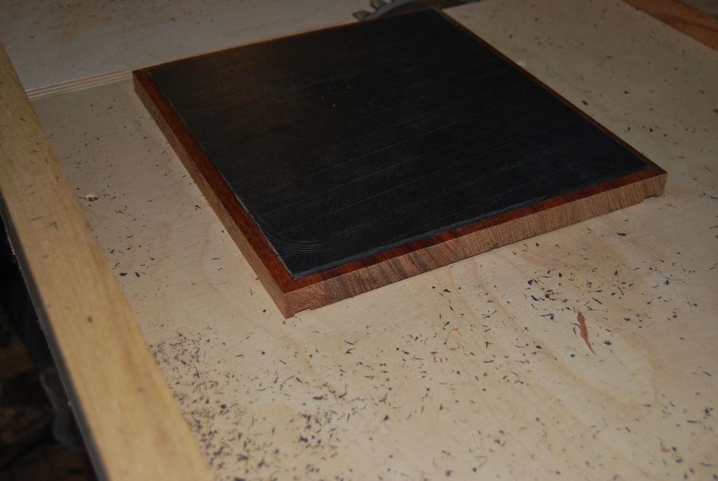

...no i przydała się już po paru godzinach. Dociąłem ją do wymiarów wcześniej wyciętej płytki:

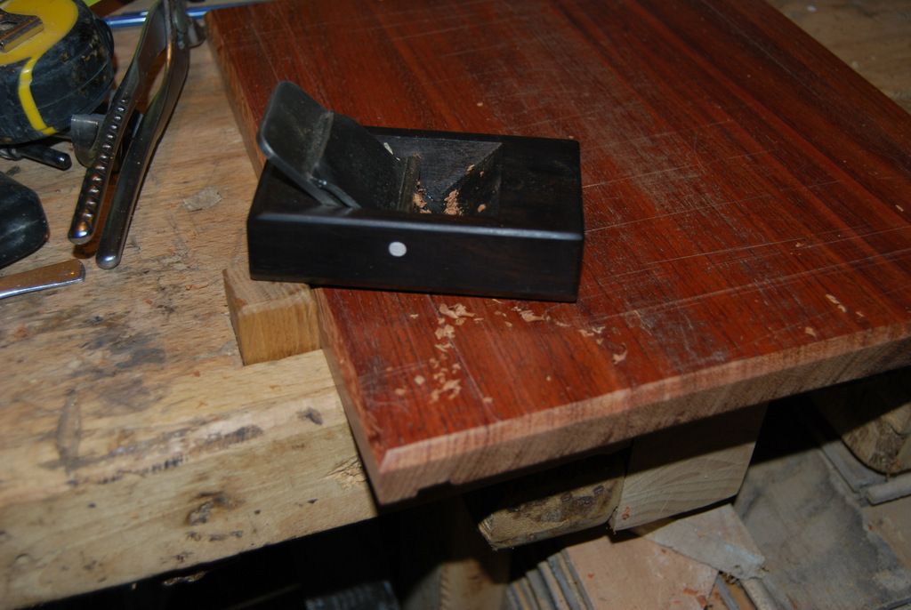

Przefrezowałem krawędzie.
Miejsce przypaleń od freza obrobiłem hebelkiem. Szczególnie łatwo powstają, gdy frezujemy w poprzek włókien:

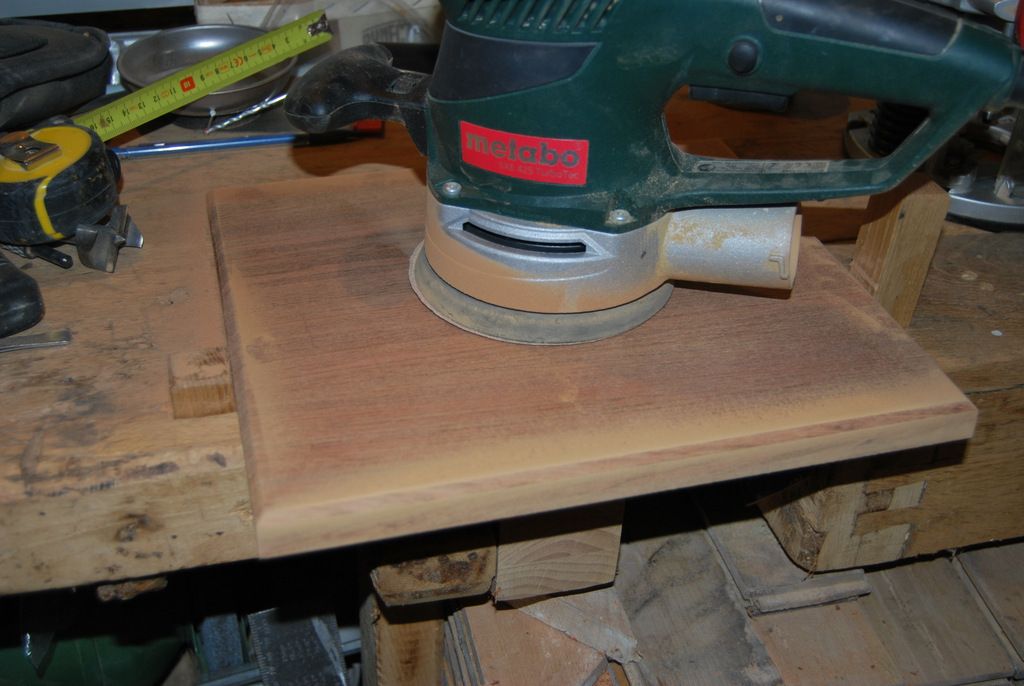

Na koniec przeszlifowałem obie strony. W garażu u unosił się zapach surowego kotleta ;o)

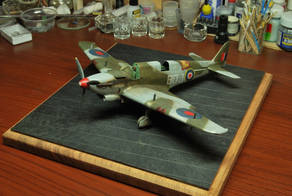

Tak wyszła przymiarka z samym modelem:

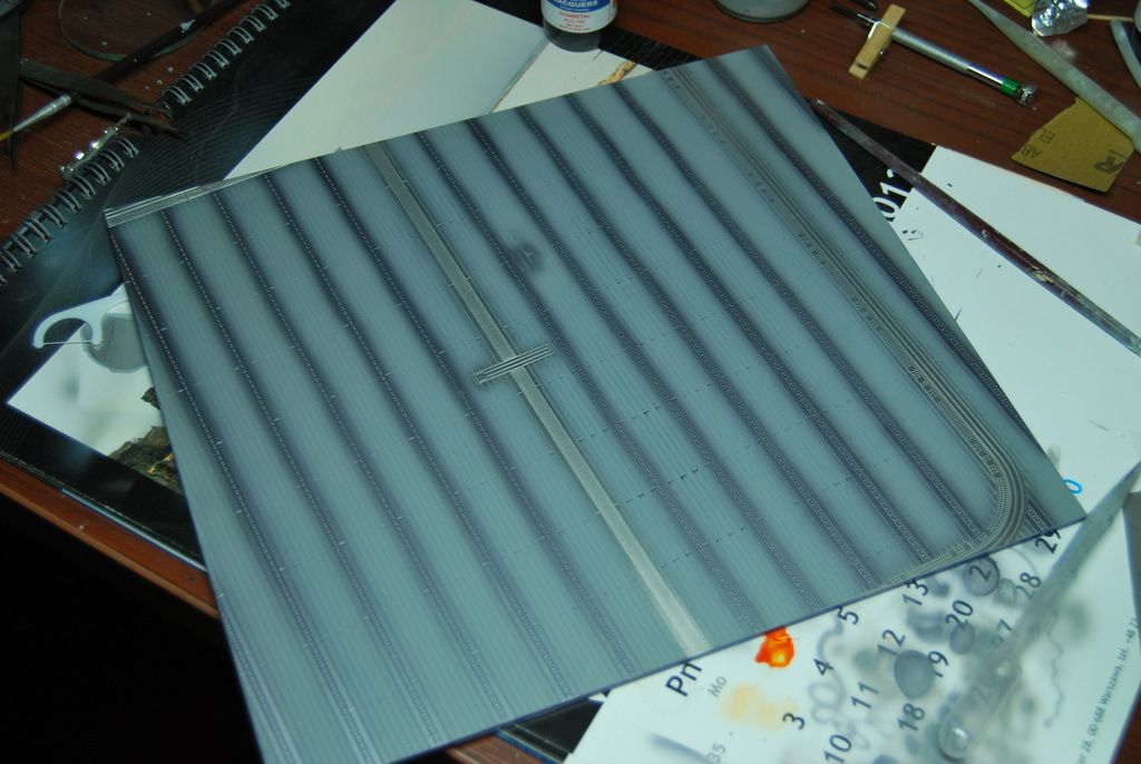

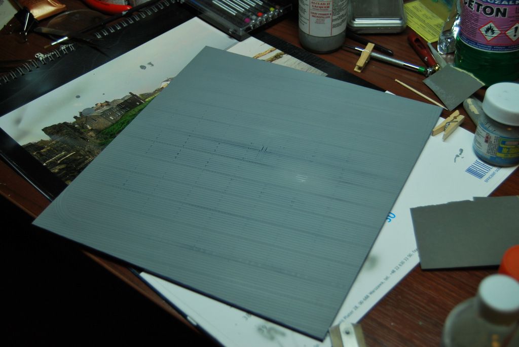

Poniżej kolejne etapy malowania pokładu. Najpierw wszystko zapodkładowałem:
Namalowałem elementy metalowe. Przy okazji stwierdziłem, że Alclad II Stainless Steel ALC-115 totalnie nie trzyma się szarego podkładu Alclada. Może zrobiłem jakiś błąd, ale w tym samym czasie używałem trzech innych kolorów Alclada na tym samym podkładzie i absolutnie nie było takich problemów. Wszystko było oczywiście dokładnie wymieszane. Felerny kolor całkiem odszedł z taśmą Tamiya i tym razem użyłem Magnesium ALC-111, który elegancko się trzyma.

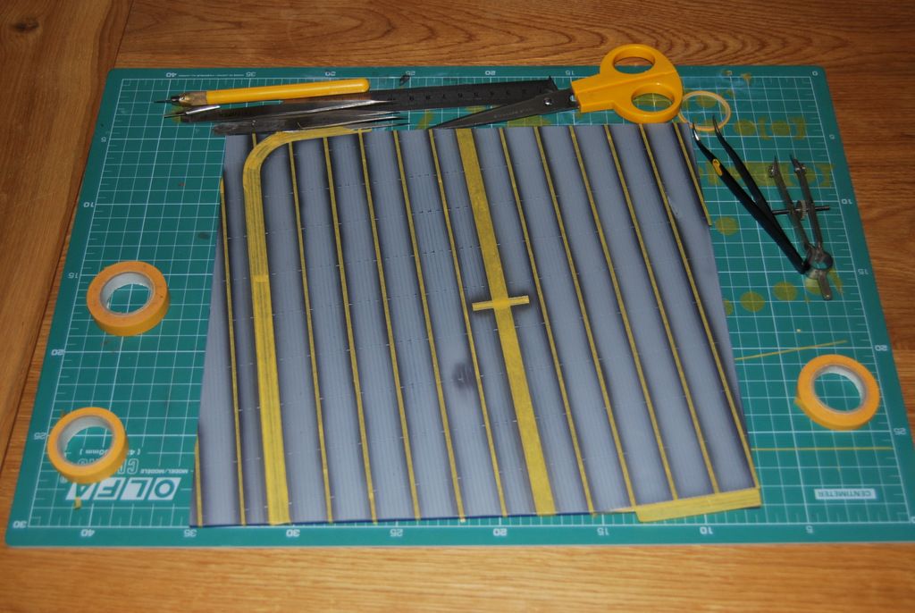

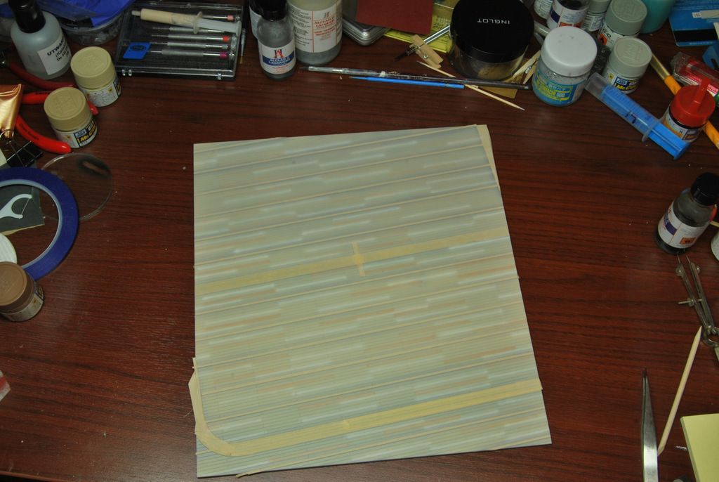

Maskowanie. Czasowo wyszło jeden odcinek Synów Anarchii, czyli jakieś 50 min ;o)
Podkład pod drewniane deski. Jako bazy użyłem Gunze C45 Sailing Ship.

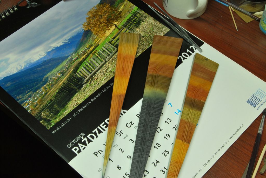

Wcześniej nie bawiłem się w imitację drewna, więc zrobiłem sobie kilka prób na boku z różnymi podkładami i kolorami farb olejnych (przyda się na przyszłość).

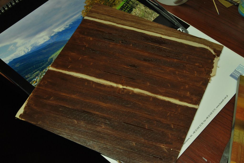

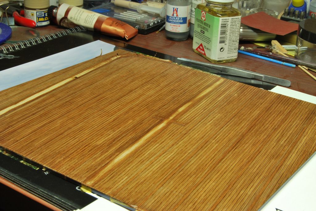

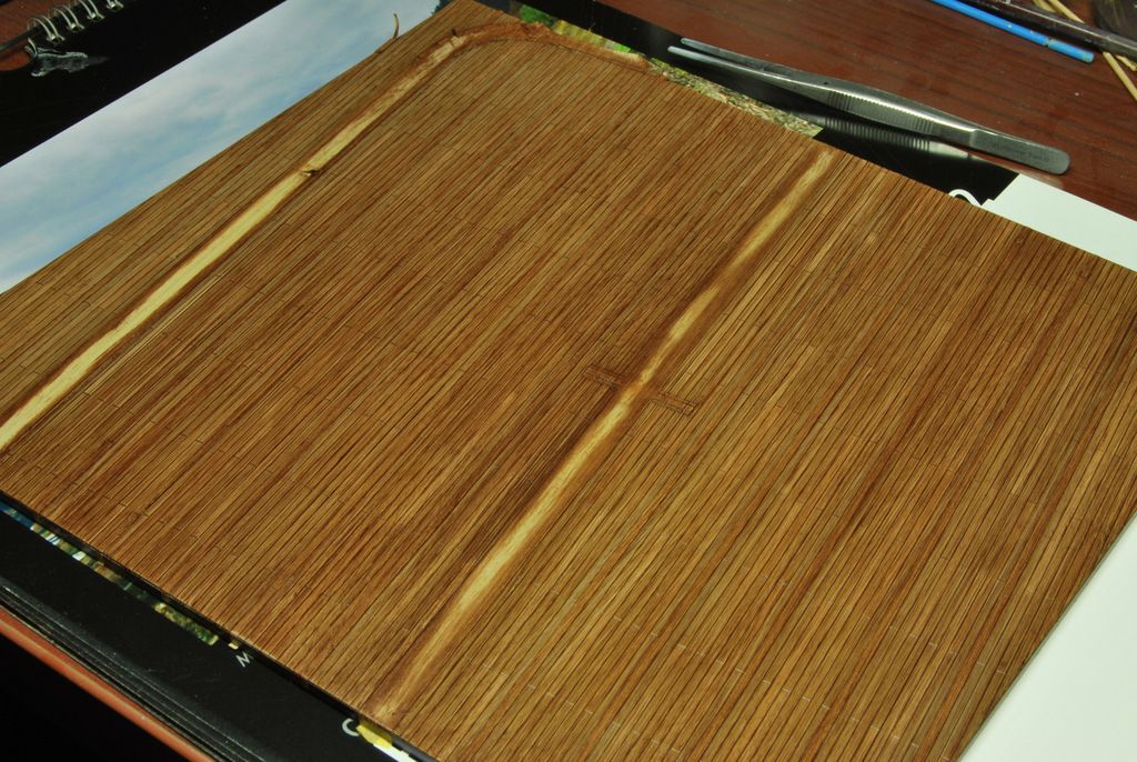

A tutaj już walka z olejami - Nakładanie:
I ścieranie:

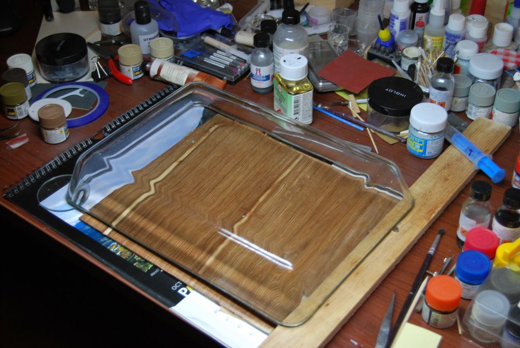

A tu już spokojnie sobie schnie czekając na kolejne etapy :D No i jak zwykle zrobił się wielki bajzel na biurku...współczuję dioramiarzom.

Najbardziej podoba mi się etap frezowania... :D
