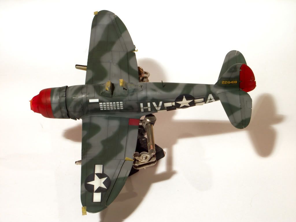

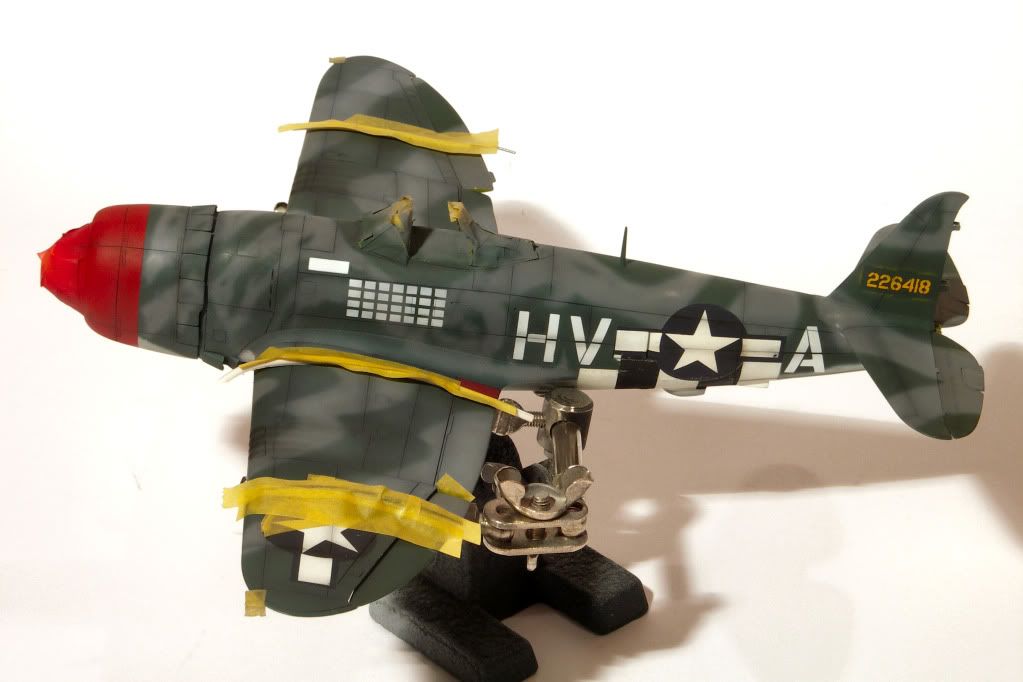

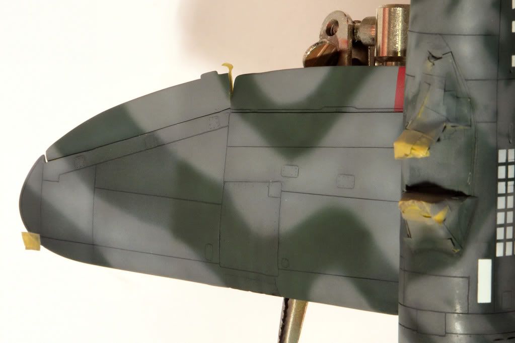

Jakoś tak się dziwnie złożyło, że niektóre powierzchnie płatowca nie zestarzały się wcale. Konkretnie powierzchnie sterowe. Zupełnie nie wiem jak to się mogło stać :lol: Jeszcze okazało się, że zabrakło na którejś lotce zielonej plamy. Te poprawki połączyłem z kontynuacją produkcji kamuflażu.
W czasie swojej krótkiej służby samolot był parę razy przemalowywany. Grzbiet kadłuba za kabiną i góra skrzydeł, czyli miejsca gdzie początkowo były pasy inwazyjne, to przestrzenie, gdzie lakier był nowszy. Chciałem przedstawić ślad po tej czynności. W tym celu podmaskowałem model:
Nie przejmowałem się jakąś ogromną precyzją umiejscowienia masek. Potrzebne mi były by z grubsza wyznaczyć granicę nowego lakierunku. W ramach wyznaczonych przez maski ponownie pryskałem zielonym i szarym. To po to by zakryć uzyskane wcześniej ślady zmęczenia powłoki. Na grzbiecie kadłuba nawet nie bawiłem sie w maski.
Linie graniczne pokazały się na modelu. Teraz, już bez masek poprawić trzeba będzie kamuflaż. W dodatku zielony wyszedł za jasny i to też trzeba będzie skorygować:
Linie przejścia nowego i starego uzyskałem z ręki oddalając stopniowo aerograf od malowanej powierzchni, by przejścia te były dość rozmyte i odpowiadały w skali przejściom jakie dałby pistolet lakierniczy w 1:1. Tak mi się wydaje, że tak właśnie to powstawało latem 1944 roku. Ponownie pojechałem zielonym, tym razem przyciemnionym czernią. W sumie pryskało się 'na luzaku' i tylko w jednym miejscu złapałem stresa i dyszka fuknęła niekontrolowanym odkurzem - znaczy jedno dodatkowe ładowanie aerografu szarym :lol: . Jeszcze trzeba było skorygować błąd nadmiernej szerokości zielonego pasa pod serialem na stateczniku i podpieścić zużyte fragmenty kamuflażu. Mocno rozcieńczona mieszanka lakieru z białym trafiła na lotnicze 'stars &stripes' i w rózne inne miejsca ze szczególnym uwzględnieniem linii łączeń starego i nowego:
Tak to mniej więcej wygląda. Świeże malowanie wymagać będzie jeszcze przetarcia no i trzeba będzie jeszcze pokombinować przy werniksie. Laserunkowymi warstwami szarej i zielonej emalii przytłumiłem przy okazji okopcenia od browningów. Do tego jeszcze będę wracał, podobnie jak do wycieków spod paneli:
