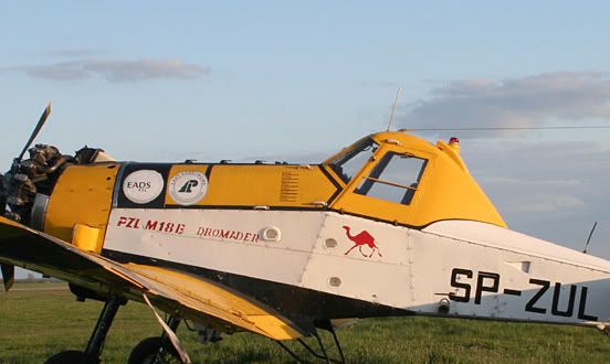

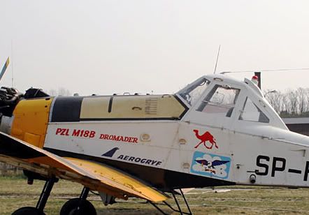

Postprzez Maciek_66 » poniedziałek, 22 września 2008, 18:46
SKYRAIDER napisał(a):Dromader w wersji A i B konstrukcyjnie nie różnił się niczym pod względem budowy płatowca, została dodana kabina dla mechanika do przebazowania na inne lotnisko.
Ja rozumiem, że jeśli jest ta kabinka, to z tyłu. No i żeby ten mechanik jakoś w niej przetrwał, to musi być okienko, takie jak tu:
Ale jednocześnie znalazłem sporo samolotów opisanych M-18B bez tych okienek:
Warto zwrócić uwagę na bardzo fajne malowanie tego egzemplarza.
To więc jak to jest? Ma ktoś zdjęcia tej drugiej kabiny?
