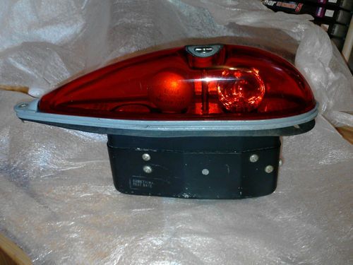

Postprzez rotpol13 » czwartek, 12 grudnia 2013, 10:08
Ta lampa antykolizyjna z Quickboosta ma prawidłowe rozmiary i kształt, natomiast to co zrobił HB jest jakimś nieporozumieniem.

Postprzez Solo » czwartek, 12 grudnia 2013, 10:46
Światła są do zestawu Hobby Bossa, bo tenże zestaw w ogóle nie ma dodanych takich światełek.
Rotpol3, chyba nie masz racji tym razem.
Nie mówię o kształcie, który moim zdaniem w zestawie jest prawidłowy, ale głównie o wymiarach.
Spójrz choćby na światła pozycyjne na końcówkach skrzydeł. Jakie są ich proporcje w stosunku do rozmiarów skrzydeł.
I zobacz teraz jak te proporcje wyglądają w oryginale:
A teraz Quickboost:
Podobnie ma się sprawa ze światłem na grzbiecie.
Uważam że są po prostu za duże.

Re: A-7E Corsair II // Hobby Boss // 1:48
Postprzez rotpol13 » czwartek, 12 grudnia 2013, 11:26

Postprzez Solo » czwartek, 12 grudnia 2013, 11:38
Rotpol13, nie rozumiem teraz co miały te zdjęcia tłumaczyć.
