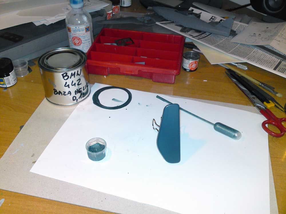

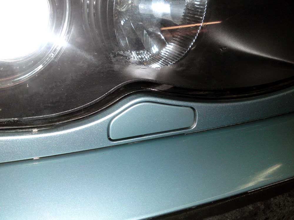

Cholera, a zostało mi z pół litra niebieskiego metaliku po tym jak malowałem aerografem część do auta. Trzeba było tym Dorkę wymalować i byłby spokój a ja jakiś kolor brzydki wybrałem. Model się nie podoba, rodzi napięcia. W ogóle co się dzieje. A mógł mieć taki fajny kolorek:

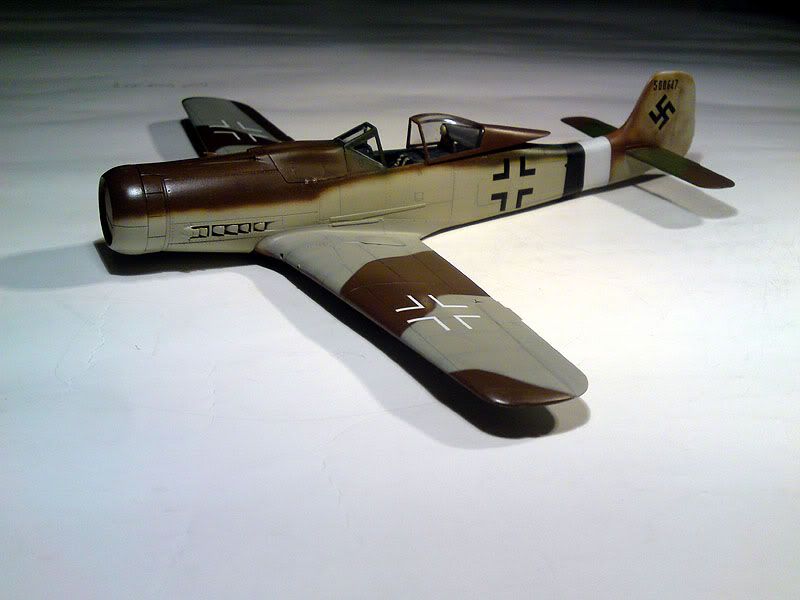

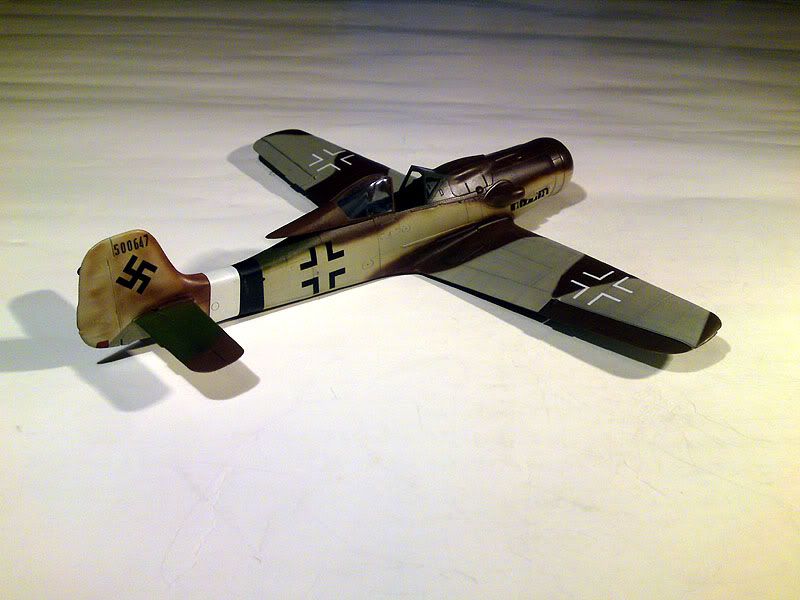

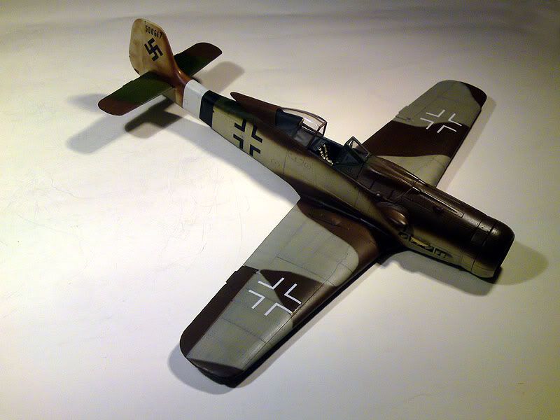

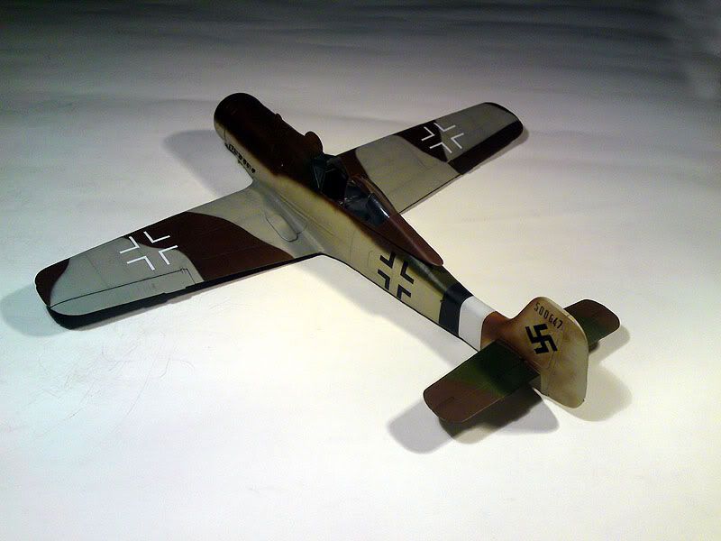

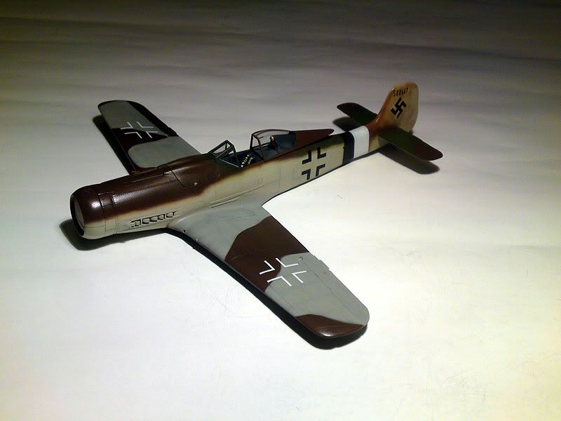

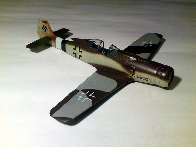

Zgodnie z wcześniejszą obietnicą, wrzucam zdjęcia ze stanem prac na dziś.
Przede wszystkim położyłem kalkomanie na statecznik pionowy i kadłub. Swastyki, krzyże i Werknummer.
Kalkomanie poza numerem seryjnym pochodzą z oryginalnego zestawu Eduarda 8184 i wydają się poprawnie zwymiarowane. Werknummer to kalkomanie z zestawu 8189. Rozmiar znaku - numeru seryjnego - jest odrobinę przeskalowany w górę. Nie wiem, czy mój przeszczepiony ogon jest mniejszy, czy kalka za duża. Różnica względem reszty to 5-8%. Odrobinę to widać w długości, choć tragedii nie ma.
Kalkomanie ładnie siadają na set i sol microscale, choć warto pomóc im wacikami i nożykiem, by dobrze weszły na fakturę poszycia modelu.
Osłona kabiny i pancerny zagłówek wstawione są wyłącznie do zdjęć a ich malowanie ulegnie zmianie, będzie uzupełniane.
Powinno być widoczne 6 zdjęć.

A u mnie nie budzi napięć i się podoba. Tylko ,że ja się w ogóle na tym nie znam, ale kunszt to umiem rozpoznać. :)
