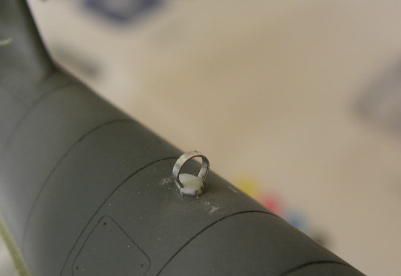

Postprzez Mecenas » niedziela, 30 maja 2010, 22:36
Przerobiłem antenę:

Postprzez Kuba P. » niedziela, 30 maja 2010, 22:45
Ta pętla jest zrobiona z paseczka na oko ze 3 razy za szerokiego. Zerknij na zdjęcia i może jednak ten drucik?

Postprzez Mecenas » poniedziałek, 31 maja 2010, 09:16
Tak to jest jak się robi model z pominięciem mózgu: dorabiając antenkę patrzałem na pierwowzór Revella a nie na zdjęcia...brak mi słów. Podejmę jeszcze jedną próbę z folią aluminiową, dopiero jak to mi nie wyjdzie to wezmę drucik.

Postprzez Daniel iceman Gronowski » poniedziałek, 31 maja 2010, 17:23
Zamiast folii aluminiowej, spróbuj dociąć cieniuteńki pasek z puszki po piwie, jak będzie wystarczająco cienki, to sam się będzie zawijał w pętle i wtedy to wystarczy go tylko przykleić do kadłuba. W ostateczności tak jak pisze Kuba drucik powinien być ok.
