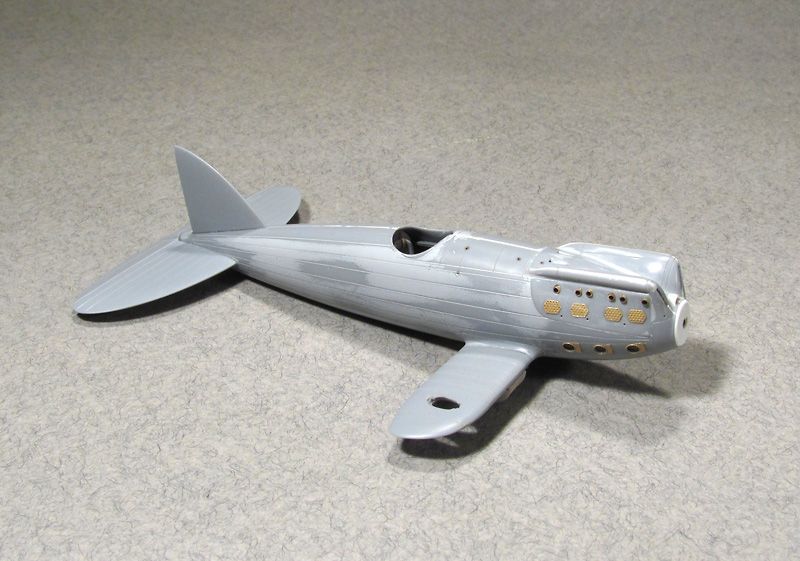

A tymczasem znowu podłubałem (i póki co wróciłem do starego, włochatego tła).
Po doklejeniu statecznika poziomego Nieuport zamienił się w delfinka... Ster wysokości jest lekko "dygnięty" w dół.

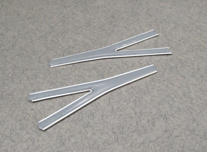

Zacząłem się też bawić w konwersję zestawowych zastrzałów do stanu użyteczności - elementy zestawowe miały spore (ok. 0,2 mm) przesunięcie połówek w poziomie. Usunąłem zatem chakterystyczne zgrzewy blachy na krawędziach zastrzałów i zastąpiłem je profilem PS o wym. 0,3x0,5 mm. Gdzieniegdzie widać jeszcze plamy CA - to już ostatnia faza szpachlowania.

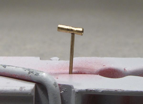

Rozgrzawszy dremela zrobiłem też podejście do dyszy Venturiego:
