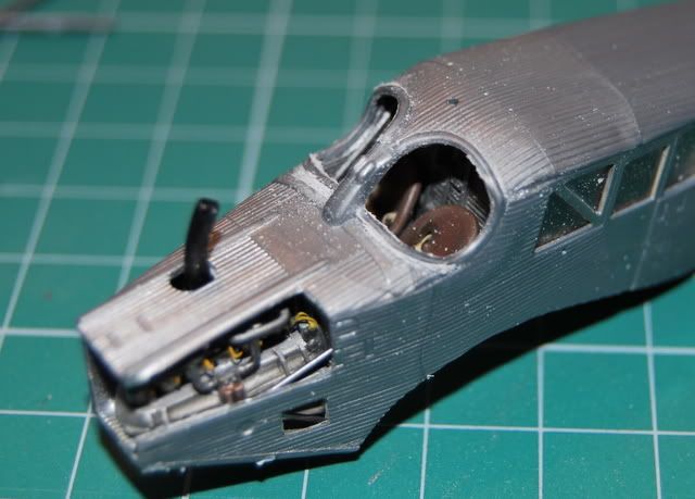

Soris000 napisał(a):Może to wina zdjęć makro, ale nie podoba mi się zbyt głębokie osadzenie szyb bocznych (czytaj: zbyt gruba ścianka kadłuba modelu) oraz "toporne" obramowanie przednich okien. Pewnie w rzeczywistości wygląda to lepiej niż w powiększeniu,a zważywszy na wielkość modelu to po prostu się czepiam.
Faktycznie, okna są trochę głęboko osadzone a przybliżenie jeszcze ten efekt powiększa. Wzięło się to stąd, że zamiast soczewkowych szyb z zestawu postanowiłem użyć kawałków wyciętych z cienkiej folii. Miało to polepszyć efekt wizualny, widoczność kabiny i umożliwić zrobienie otwartej szyby. Podczas wklejania skorzystałem z miejsc na szybki zrobionych przez revella. Gdyby wkleić tam sporo grubsze elementy zestawowe osadzenie z zewnątrz wyglądałoby na płytsze. Gdybym robił model jeszcze raz pewnie ścieniłbym ściany przedziału pasażerskiego. Zrobiłbym też w ten sposób, aby wszystkie boczne szyby mogły być zrobione z jednego kawałka folii. Mniej byłoby zabawy z klejeniem i wyszłyby czystsze połączenia. Mądry polak po szkodzie :D
A jeśli chodzi o toporne obramowanie to chodzi Ci o ten wałek skóry, którą obite są krawędzie kabiny pilotów ? Jeśli tak to rzeczywiście jest to trochę bardziej toporne niż w rzeczywistości, ale jakoś nie rzuciło mi się w oczy. Może rzeczywiście warto to delik...aśnie przyszlifować.

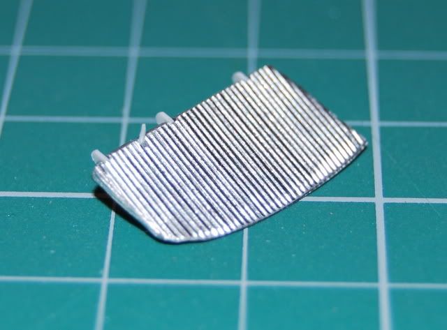

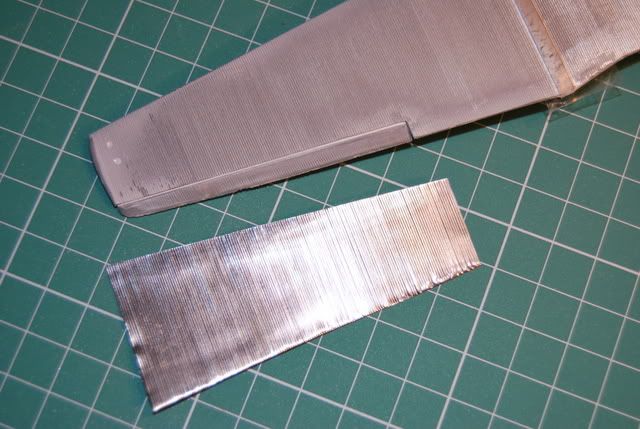

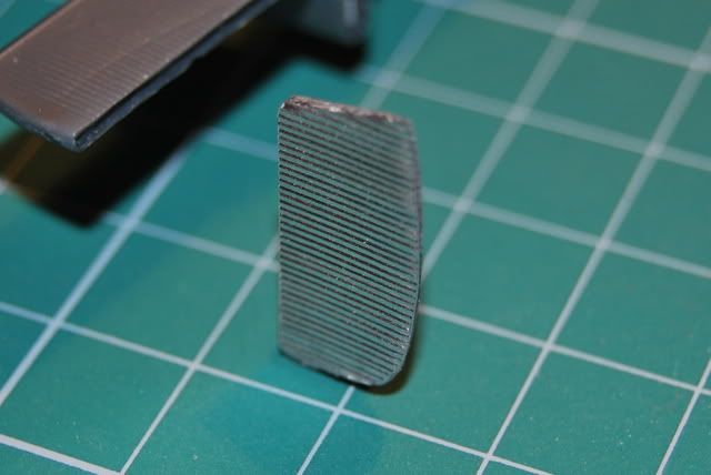

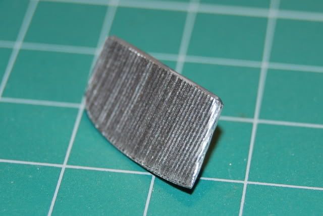

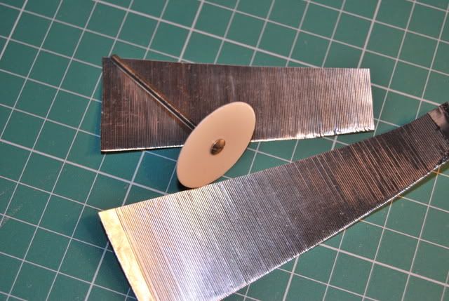

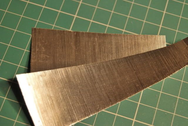

Produkcja blachy falistej - potrzebna na lotki, które mają inny kształt niż te z Revella. Niestety o potrzebie zmiany ich kształtu dowiedziałem się już po ich wklejeniu.

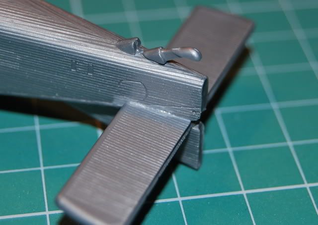

Trochę zabawy było z zawiasami sterów kierunku i wysokości.

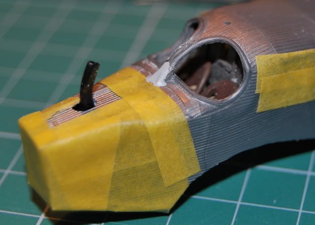

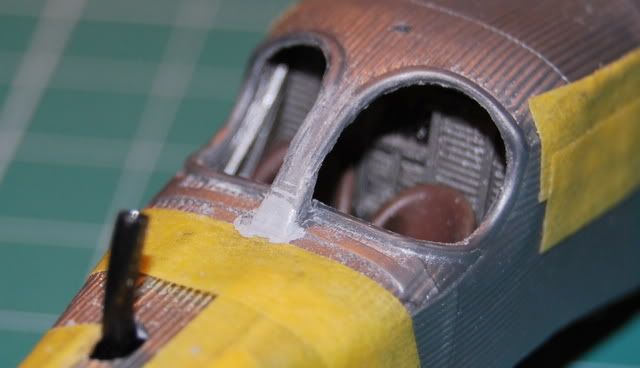

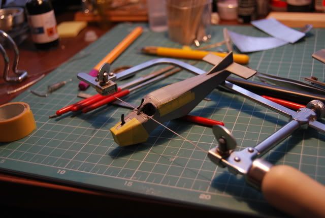

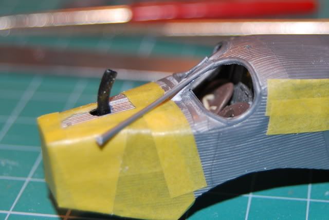

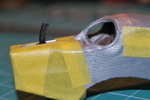

Soris000 napisał(a):Może to wina zdjęć makro, ale nie podoba mi się zbyt głębokie osadzenie szyb bocznych (czytaj: zbyt gruba ścianka kadłuba modelu) oraz "toporne" obramowanie przednich okien. Pewnie w rzeczywistości wygląda to lepiej niż w powiększeniu,a zważywszy na wielkość modelu to po prostu się czepiam. :D

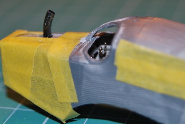

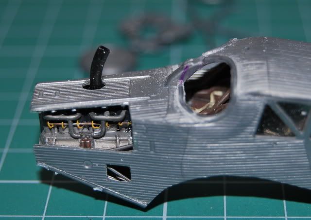

Wypowiedź Sorisa skłoniła mnie do lekkiego zeszlifowania skórzanego obicia krawędzi frontalnych otworów :D Przy okazji zauważyłem, że warto poprawić geometrię tego elementu...
... bo w modelu jest taki iście obły, jakby napuchnięty.
Postanowiłem wyciąć to co na prawo od różowej liniii.

Nóżkę też trzeba będzie przerobić, bo ta w modelu jakaś taka wulgarna... ;o)

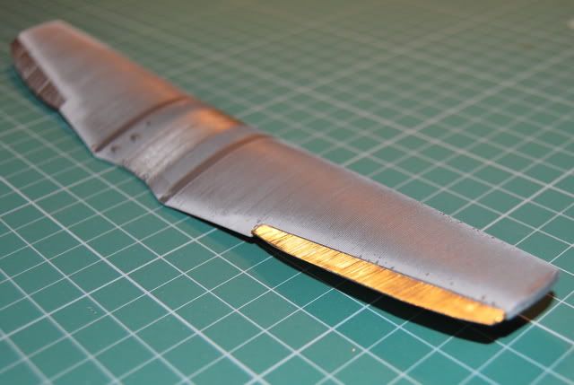

Pierwsze próby malowania - Alclad Duralluminium

Jak produkujesz blachę falistą?
Re: Junkers F-13 Revell 1:72
Postprzez Strużyn » poniedziałek, 9 stycznia 2012, 13:44
Początkowo robiłem z kuchennej folii aluminiowej. Niestety okazała się za delikatna. Potem przestawiłem się na grubszą folię - taka jak do kwiatków. Przyklejamy kawałek folii do skrzydła junkersa i przytępionym narzędziem (ja początkowo używałem szpiczastej pęsety) trasujemy wzdłuż rowków. Potem dla przyspieszenia i polepszenia efektów zrobiłem sobie taki krążek jak na zdjęciu o przekroju krawędzi zbliżonym do przekroju rowka blachy falistej na modelu. Dzięki krążkowi unikamy niebezpieczeństwa przedarcia folii i praca idzie znacznie szybciej.

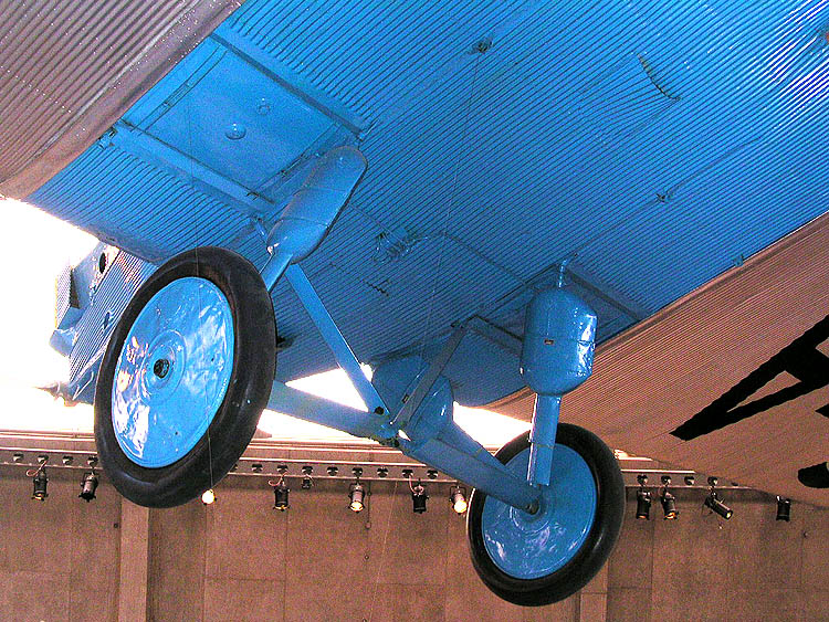

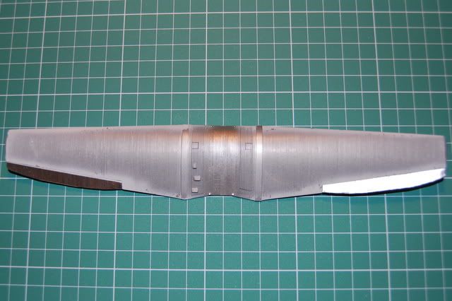

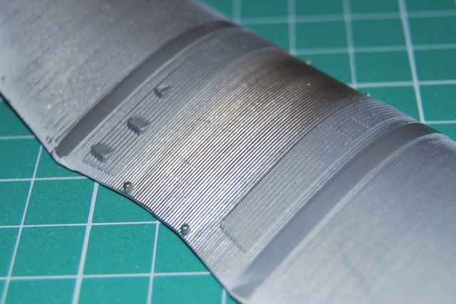

A przy okazji. Czy ktoś z Was orientuje się co to są te dwa kwadratowe zbiorniki w skrzydłach:
Obstawiam zbiorniki paliwa. Zastanawiam się tylko czy we wszystkich F.13 były one takie nie osłonięte ?

I co, pokusisz się o przerobienie blachy przed kabiną pilotów ??
Postprzez Strużyn » poniedziałek, 9 stycznia 2012, 14:36
Może w następnym F.13, jeśli się kiedyś za takiego wezmę. Teraz już za późno :-/ . Taką przeróbkę powinno się zrobić na samym początku.

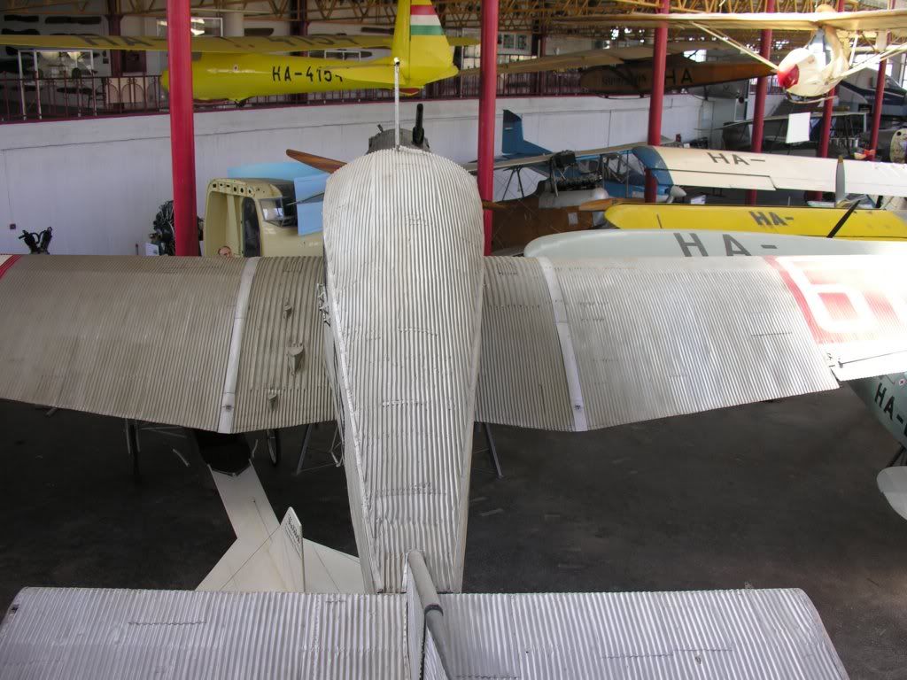

Postprzez Marcin_Matejko » poniedziałek, 9 stycznia 2012, 19:50

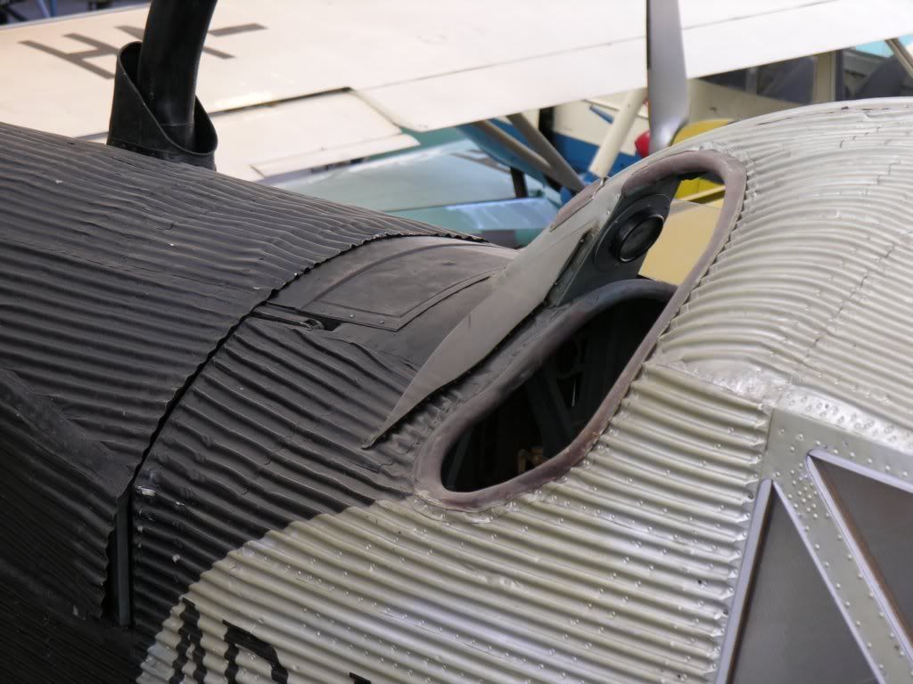

Na przedstawionych zdjęciach oryginału fascynuje mnie toporność konstrukcji i zmęczenie blachy falistej, fajne :shock:
Model też mi się podoba, może jednak było by warto jeszcze spróbować zmodyfikować ten przód, chyba nigdy nie jest za późno :?:

Postprzez Strużyn » poniedziałek, 9 stycznia 2012, 22:14

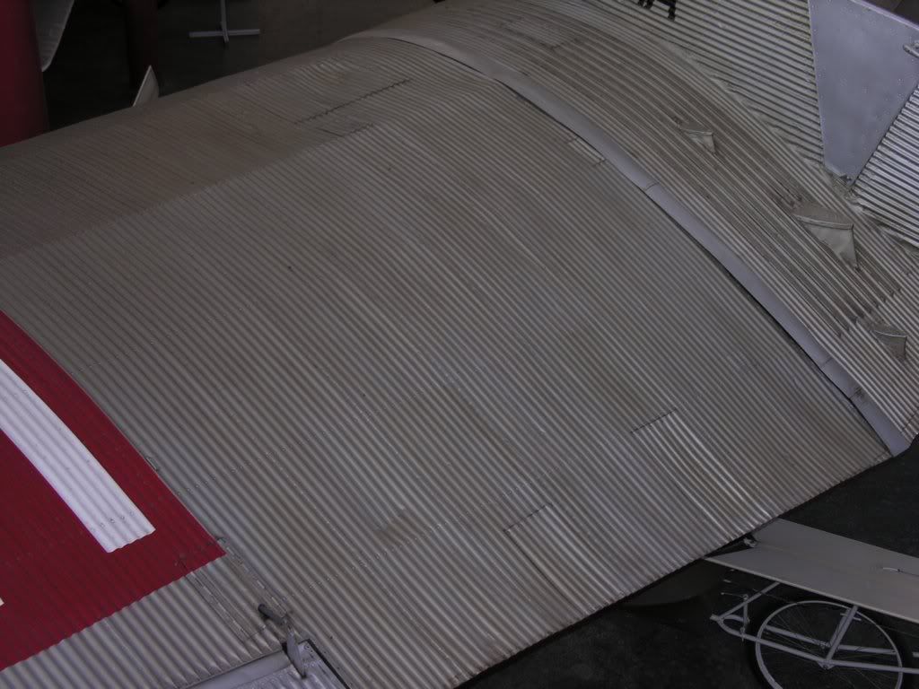

Faktycznie blacha na tych Junkersach często odbiega od ideału :D Poniżej przykład muzealnego egzemplarza. Widać, że blacha na kratownicy skrzydła obwisa gorzej niż słabo naciągnięte płótno. Widać również sporo łatek. Przód zostanie niestety taki jak jest. Przebudowa wiązałaby się z kilkoma przeróbkami. M.in. musiałbym wyrzucić silnik :? . W planach mam zrobienie jeszcze jednego takiego Junkersa tylko na pływakach. W nim postaram się poprawić przód i jeszcze inne babole :D

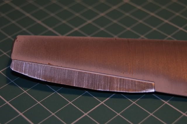

Postprzez Strużyn » niedziela, 22 stycznia 2012, 23:45
Odebrałem Cię raczej jako niezłego magika modelarskiego :)

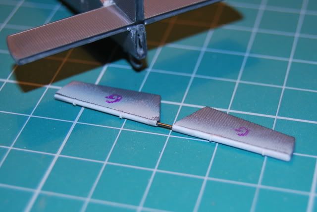

Tymczasem po krótkiej przerwie poprawiłem obrys lotek.
