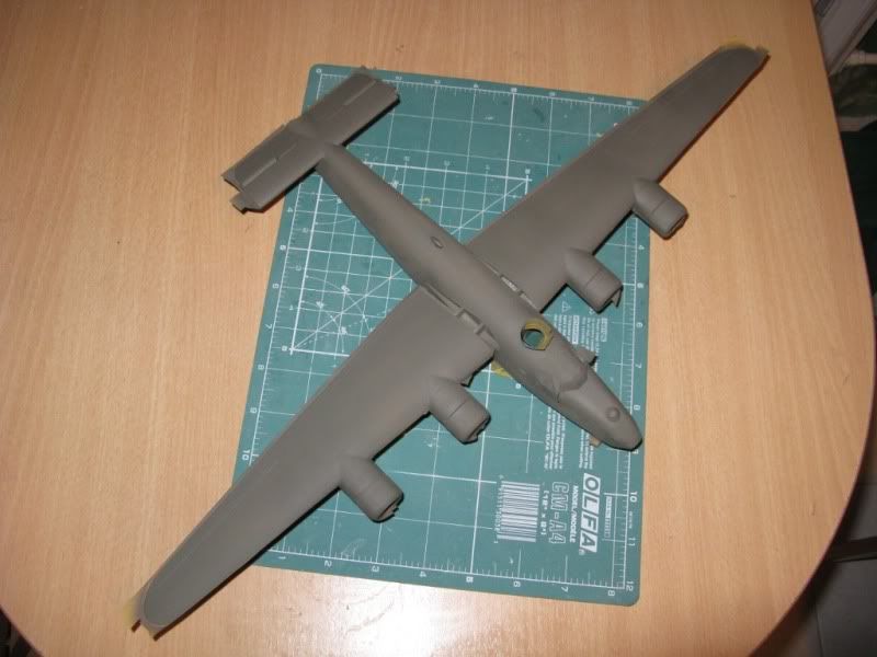

Dziś Libek został "zamaskowany" i dostał pierwszą warstwę "oliwki".
Użyłem farby Model Master seria authentic - MM nr 2050 ANA 613 Olive Drab
Zdjęcie robione z lampą - trochę rozjaśnione. W rzeczywistości odcień jest strasznie ciemny.
Mam jeszcze farbę MM 2051 Faded Olive Drab, czyli wypłowiały oliwkowy. Z tego co czytałem, to Polacy dostali Liberatory od Amerykanów. Były dość mocno zorane - farba była wypłowiała od słońca.
Zastanawiam się, czy drugiej warstwy nie psiknąć tym "faded"

Postprzez piotr dmitruk » środa, 19 grudnia 2012, 23:33
Tak, ale tylko wewnątrz paneli, w nieco "łaciaty" sposób, lepiej wyjdzie efekt wypłowienia. Potem ewentualnie dla zgaszenia kontrastów i ujednolicenia, rozcieńczonym "faded" po całości.
Posty: 10564
Re: B24J Liberator Hasegawa 1/72
Postprzez hadzi » środa, 19 grudnia 2012, 23:50
Tomku, Piotr ma racje to da dobry efekt. Ja na niektorych modelach np. P.38 malowalem faded olive drab "mokre w mokre" z olive drab. Efekt mnie zadowalal.
