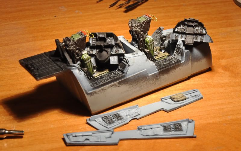

Skoro malowanie w miarę się spodobało to prezentuję skrócony opis jak się to robi.
Najpierw lecimy zbiornik sido i zapuszczamy sobie linie na kolor jaki nam tam pasuje u mnie prawie czarny.
Później pacamy sobie olejną brązowo czarną czy jaką chcemy
następnie bierzemy taki o to przyrząd - wacik :D... nie musi być niczym nasączony bo farbusia jest świeża... i jedziemy z góry na dól lub w innym kierunku w jakim powstają zacieki, smugi czy cokolwiek innego
otrzymujemy takie coś
następnie bierzemy coś co rozcięcza nam oleje - w moim przypadku beznyzna do zapalniczek i czystym pędzelkiem robimy tak jak na filmiku... oczywiście efekt na filmie jest przerysowany w celu przedstawienia całego procesu. do tego nagrywany przez lupę i to lewą ręką ;)
EDIT:... jeżeli ktoś ma słabe oczy proponuję kliknąć film i obejrzeć w HD.
[youtube]http://www.youtube.com/watch?v=0RxJ6lYb_po&feature=g-upl&context=G290e9e8AUAAAAAAAAAA[/youtube]
sorrki za odgłosy na filmie, ale mam katar i dysze jak dzika świnia podczas rui :D
jeżeli efekt nam się nie podoba bierzemy wacik lekko nasączony benzyną i zmywamy :)
EDIT. zapomniałbym - oczywiście przed jakimikolwiek kolejnymi krokami powstały efekt należy zabezpieczyć warstwą sido lub końcowym lakierem jeżeli już nic nie będziemy robić.

Poprawiłem to o czym wspominaliście. Na początek podziubałęm przy wylotach:
Później zabrałem się za materiał znajdujący się za fotelem pilota. Kilka warstw rozdzielonej chusteczki ułożonej przy pomocy pędzelka na rozrzedzony wikol.
następnie malowanie, sido, wash.
później trochę matowego bezbarwnego i lekkie wytarcia tu i tam.
na koniec skończyłem zabawę ze zbiornikami podmalowałem TARPS żeby z nimi współgrał.
