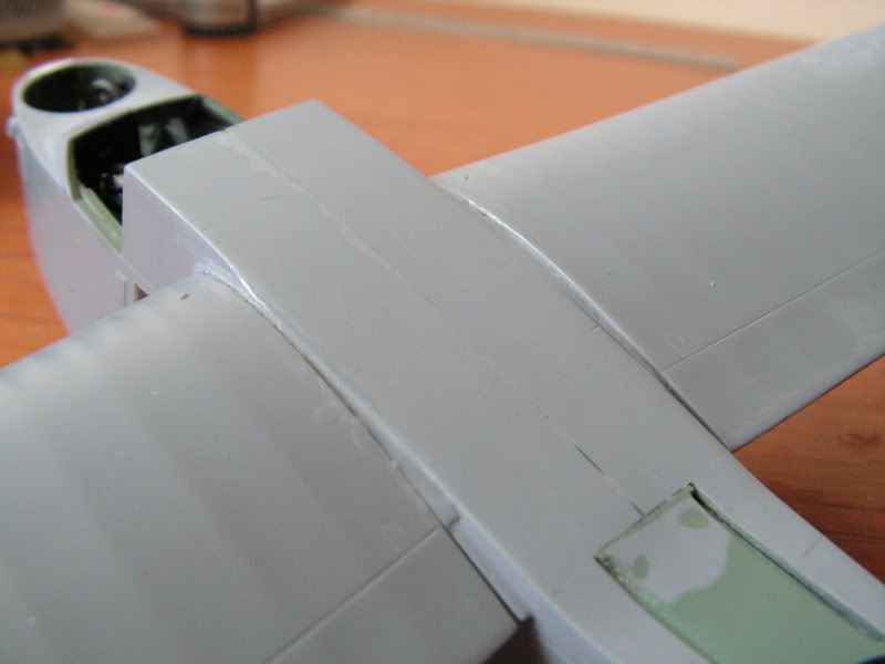

Chyba teraz jest ostatnia chwila żeby pomyślec o wzmocnieniu łączenia dolnego płata z kadłubem. Klejenie skrzydeł na styk z kadłubem nie wygląda zbyt sympatycznie.

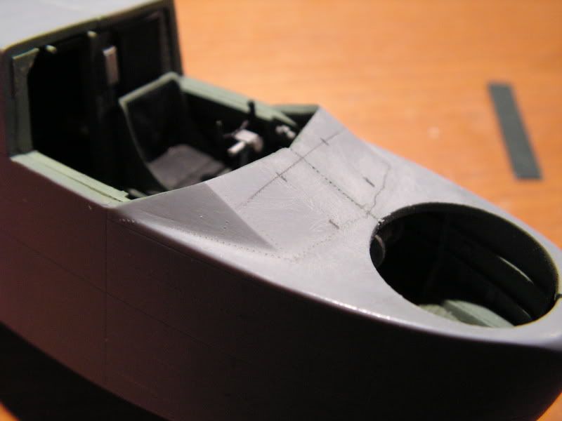

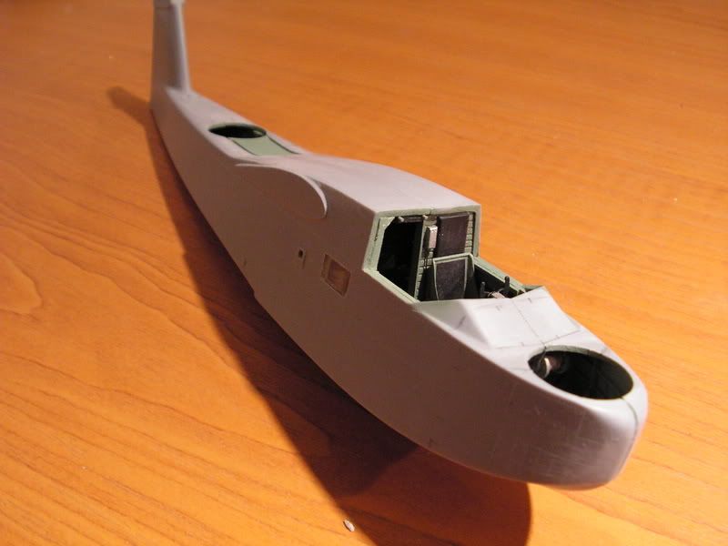

Następna relacja. Z przodu poprawiłem kształt osłony przed kabiną bo w modelu był plaskacz jak do wersji Mk-II no i oczywiście "onitowanie". Początkowo myślałem czy obudowy nie wykonać w formie nakładki ale plastik skorupy jest na tyle gruby, że śmiało można robić na nim różne płaskorzeźby ;o)

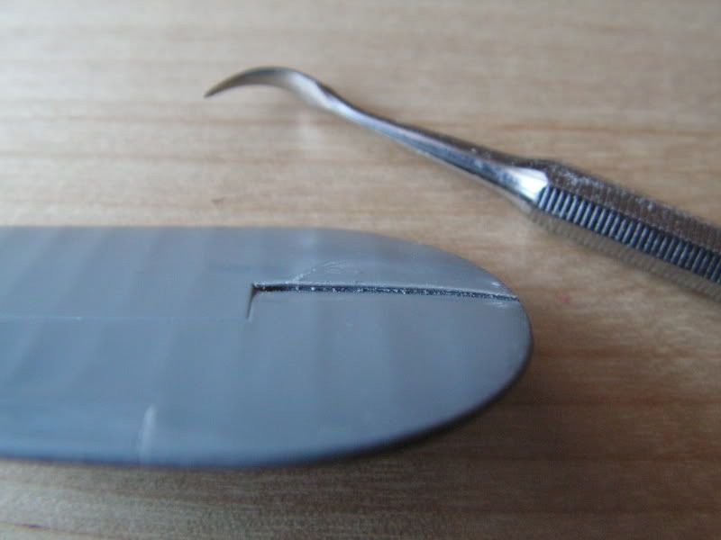

Ryba psuje się od ogona. Ryba pływa w wodzie, Walrus na wodzie więc też się wziąłem za psucie ogona. Aby części ruchome trochę uplastycznić użyłem swojego ulubionego narzędzia tortur stomatologicznych :twisted: Pozostając w terminologii medycznej:
pacjent przed zabiegiem:
..i już po:

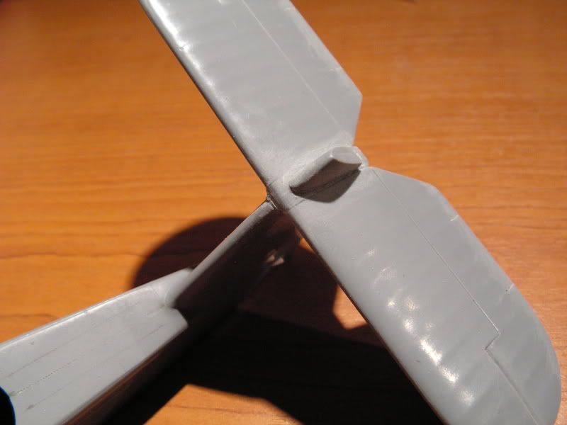

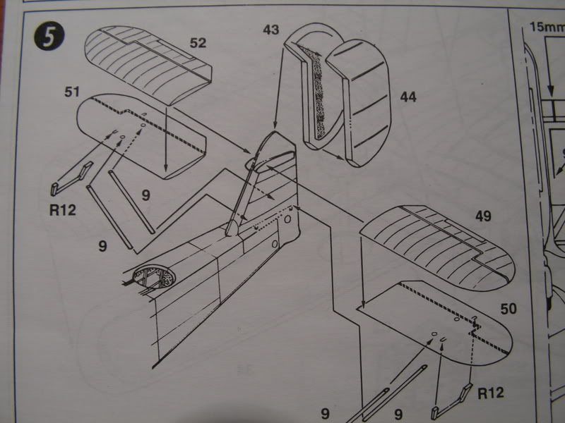

Według instrukcji ogon nie jest zbyt skomplikowany. Zdjęcia muzealne nie pozostawiają jednak złudzeń

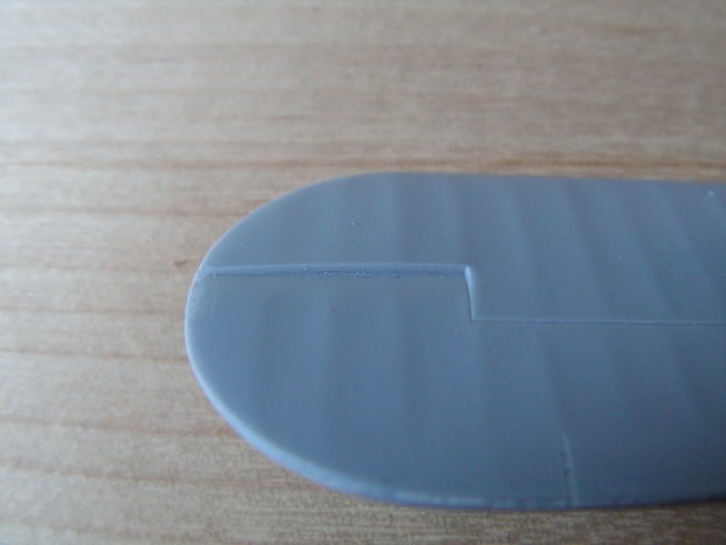

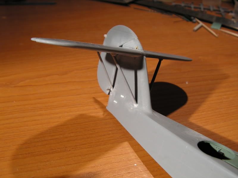

Podstawą jest "dopieczczenie" przyklejonych obu części statecznika aby dawały złudzenie całości. cyjanoakryl i szlifowanie a i tak końca nie widać:
w trakcie dorobiłem osłony linek:

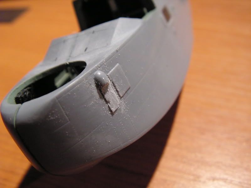

No i na koniec dzisiejszego dnia zabrałem się za zeszlifowanie "pypcia" na przodzie bo nijak nie przypominał wypustu do kotwiczenia liny:

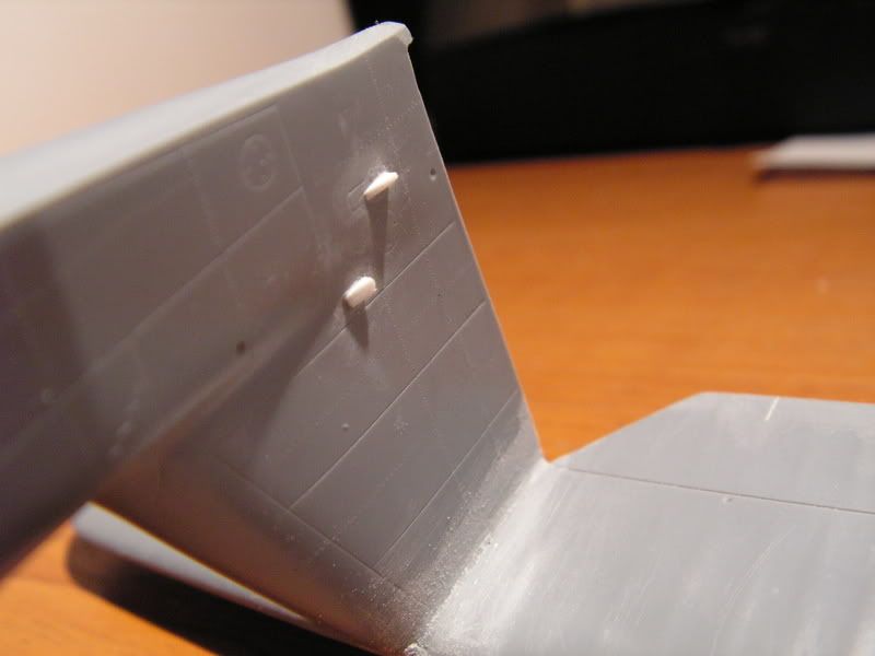

Chciałem dokleić zastrzały a tu Mikołaj. Są zbyt krótkie. I znowu dosztukowanie i czeka szlifowanie.

Ogon prawie skończony. Jednak nie potrzebne było przedłużanie. Miejsce montażu zaznaczone na modelu nijak się ma do miejsc w których zastrzały widnieją na zdjęciach wobec czego ich długość w rzeczywistości była wystarczająca. Kolejny przykład aby nie sugerować się wypraskami i instrukcją :-|

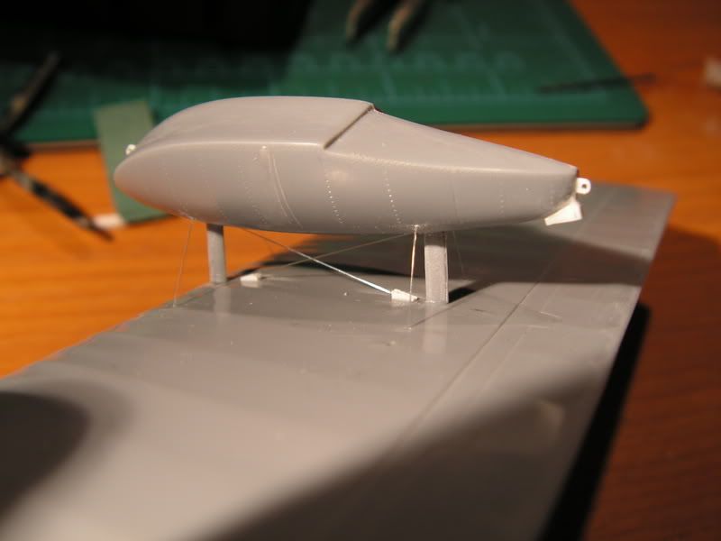

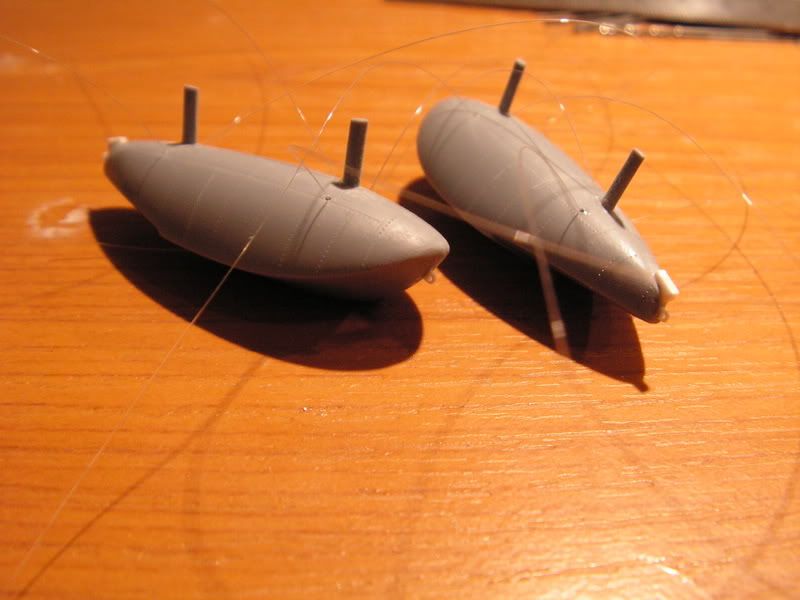

I na koniec pływaki. Ponitowane z dorobionymi uchwytami i naciągami, które obecnie schną

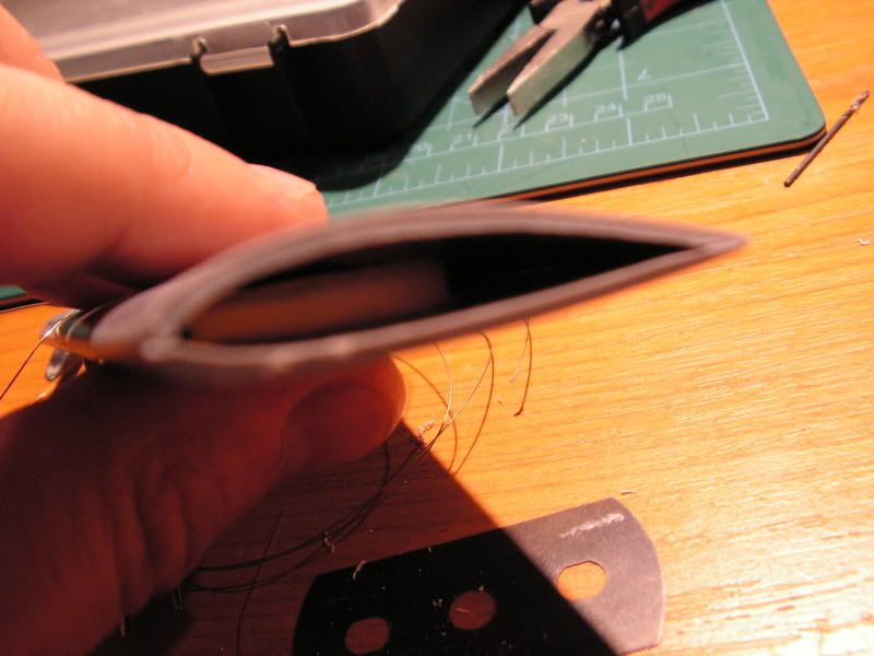

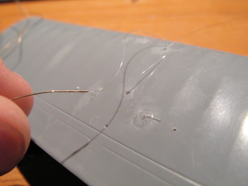

Ze względu na grubość skrzydła dotychczasowa metoda przeciągania naciągów nie sprawdziła się. Wolna przestrzeń jest pokaźna więc trafienie do obu otworów graniczyło z cudem
Dlatego zastosowałem quasi igłę lekarską doklejając klejem ca żyłkę do sztywnego drutu przeciągając całość już bez większych problemów. Metoda czasochłonna bo za każdym razem trzeba czekać aż klej dobrze zaschnie w innym wypadku "nitka" odrywała się już przy pierwszym wprowadzeniu:
Dzięki cierpliwości mam już oba pływaki:

Mariusz Jarzyna ze Szczec napisał(a):Ze względu na grubość skrzydła dotychczasowa metoda przeciągania naciągów nie sprawdziła się. Wolna przestrzeń jest pokaźna więc trafienie do obu otworów graniczyło z cudem

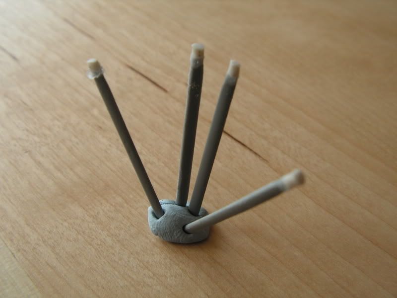

Mariusz, specem od nowatorskich technik i racjonalizatorstwa nie jestem :lol: ale możesz uniknąć wiercenia na wylot i późniejszego przeciągania żyłki. Metoda, którą stosuję jest prosta i - jak na razie - wytrzymała :) Wiercę otwór tylko w jednej części płata do którego wędruje żyłka. Zakraplam w otwór klej i wsuwam czop o odpowiedniej średnicy z wyciągnietego nad ogniem polistyrenu a naddatek (czopa) odcinam. Miejsce klejenia delikatnie szlifuję i "viola" gotowe :)
Na szybko poniżej taki schemacik maznąłem:mrgreen:

Jest to bardzo dobry pomysł na osadzenie żyłki ale jak ją Darku tą metodą naciągnąć ?

Mariusz Jarzyna ze Szczec napisał(a):Jest to bardzo dobry pomysł na osadzenie żyłki ale jak ją Darku tą metodą naciągnąć ?
Rozwiązaniem jest użycie nitki poliamidowej.
To jest chyba najlepsze rozwiązanie :D
Nacinam wzdłuż czop tak aby utworzył się rowek zapobiegający zsunięciu się naciągu. Następnie wciskam go w nawiercony w płacie otwór jednocześnie naciągając napinam żyłkę.

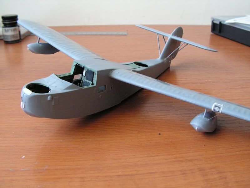

Postprzez Mariusz Jarzyna ze Szczec » sobota, 26 kwietnia 2008, 19:01
Darek Trzeciak napisał(a):Do testów zamiast żyłki używałem nici z pończochy :mrgreen:
Nić jest łatwiejsza w naciąganiu i klejeniu natomiast żyłka jest sztywniejsza i w zasadzie można ją tym czopem osadzić ale ten sam efekt a nawet szybszy daje zastosowanie kropli kleju CA w otwór. Mankamentem jest tylko późniejsza obróbka. No ale przejdę do aktualności. Łódka otrzymała skrzydła:
Niestety profil skrzydła jest nieco grubszy od profilu mocowania więc będzie trzeba wypełniać klejem CA i szlifować, szlifować, szlifować... urok "szortranów" :mrgreen:
Początkowo zgodnie z sugestią Jacka Bz. chciałem dać jakieś wzmocnienie ale wiązało by się to z wierceniem kadłuba w tam są ścianki z żywicy więc różnie mogło to się skończyć a i widoczne by było od strony kabiny. Sam klej fajnie rozpuścił skrzydło i przyspawał wystarczająco.
