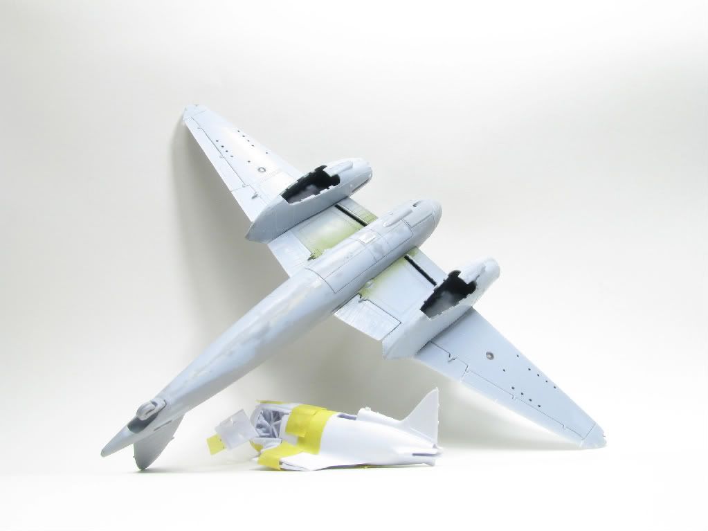

Janusz, na zdjęciu nie widać: wkleiłem 3 ścianki: z przodu, tyłu oraz spód.
Ta ścianka ogniowa to mniej więcej w którym miejscu bo na dostępnych mi zdjęciach widzę tylko masę przewodów instalacji hydraul., elektr. itp. Stwierdziłem, że golenie tak znacząco wypełniają komory, że i tak nic tam nie dojrzę, tym bardziej, że malowane w szaro - stalowym kolorze.
Natomiast co do planów, to wprawdzie porównywałem pobieżnie ale faktycznie Airfix się postarał i jak na swoje lata b.wiernie są zachowane kształty oraz linie. Tak na moje oko oczywiście, żeby zaraz nie wywiązała się zażarta dyskusja ;o)

Przemo chodziło mi o te zdjęcie:
myślałem, że masz tam pusto. Z tym, że nie zrozum mnie źle, i tak fajnie przerabiasz Airfixa, czy zrobisz tę ściankę czy nie!
Jej przebieg zaznaczyłem w przybliżeniu zieloną linią. Tamka też tą ściankę zrobiła za bardzo oddaloną od silnika, co łatwo porównać po linii podziałowej na zewnątrz gondoli, ale zawsze to coś. Ja swego czasu w swoim modelu ją wyciąłem i zrobiłem coś co przynajmniej nieco bliższe jest temu jak być powinno.

Dokładnie, ścianka jest, tyle, że jakieś 4mm przesunięta od twojej zielonej kreski - w stronę śmigiełka oczywista.

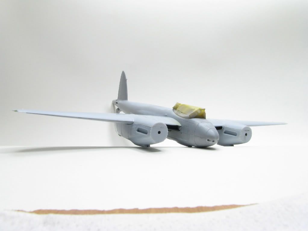

Prace zaczęły przypominać samolot:

Przemek - MaXus napisał(a):Prace zaczęły przypominać samolot
I to jest to! Możemy tu niejednokrotnie obserwować zaciekłe dyskusje, ostre konflikty, ale większość z nas ma te same odczucia, kiedy pierwszy raz model nabiera bryły, zaczyna przypominać utrwalone z dziesiątków zdjęć, filmów sylwetki. To jest coś, co wydawałoby się powinno nas łączyć. (Dobra, dobra, bez podtekstów!) :lol:

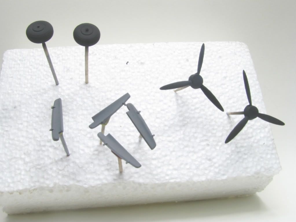

czy kolor wnęk podwozia będzie akceptowalny? Malowałem MM 1723E Gunship Gray Flat:
Chyba za późno zauwazyłem, ale wnęki podwozia jak i cała wewnętrzna konstrukcja kadłuba były malowane grey-green'em... Poszukaj jakiegoś walk-arounda Mossie, np Squadron Signal Nr 5515, to nie będziesz popełniał takich błędów.
Darek
pik
Posty: 1377
Re: De Havilland Mosquito XVIII - Airfix 1/72
Postprzez Przemek - MaXus » wtorek, 4 stycznia 2011, 22:32
Dzięki pik, już patrząc na zdjęcia Januszowego Mosquita zapaliła mi się lampka ostrzegawcza. Było szaro, bo właśnie oglądając wygooglane zdjęcia wydało mi się, że szare były.
Idąc na kompromis (grey-green'a ci ja nie mam), dobrałem taką mieszankę: jedna z posiadanych zieleni + dark grey.
Kolor we wnękach wygląda ciemniej niż na fotografii ;o) :
I od razu pytanie, czy ktoś może mi podać kolory poniższego malowania bo sam to jedynie improwizował będę :-| :
