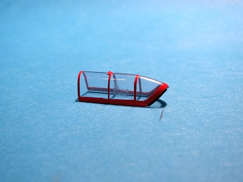

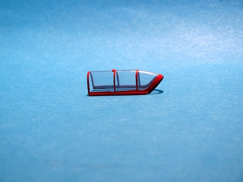

Postprzez piotr dmitruk » niedziela, 7 grudnia 2008, 00:26
Poradziłem sobie z tym (chyba jestem jedynym modelarzem, który malował pędzelkiem linie podziałowe) i polakierowałem model.
A potem kolejny zonk.
Po wyschnięciu lakieru zdejmowałem maski i w tym momencie kabinka prztyk :!: , wyskoczyła mi z rąk i wpadła prosto w plamkę cjanoakrylu :evil:
Zamierzam właśnie wypróbować debonder.
Posty: 10564
Re: Zlin 526F, 1:72, konwersja zestawu Aeroteam
Postprzez Jacek Bzunek » niedziela, 7 grudnia 2008, 11:08
piotr dmitruk napisał(a):Zamierzam właśnie wypróbować debonder.
Próbowałem, ślady zostają.
Postprzez piotr dmitruk » niedziela, 7 grudnia 2008, 14:03
Pewnie na polistyrenie, a to jest vacu.
Zmyłem i nie wyszło tak źle, troszkę podpoleruję i rzucę wosk.
