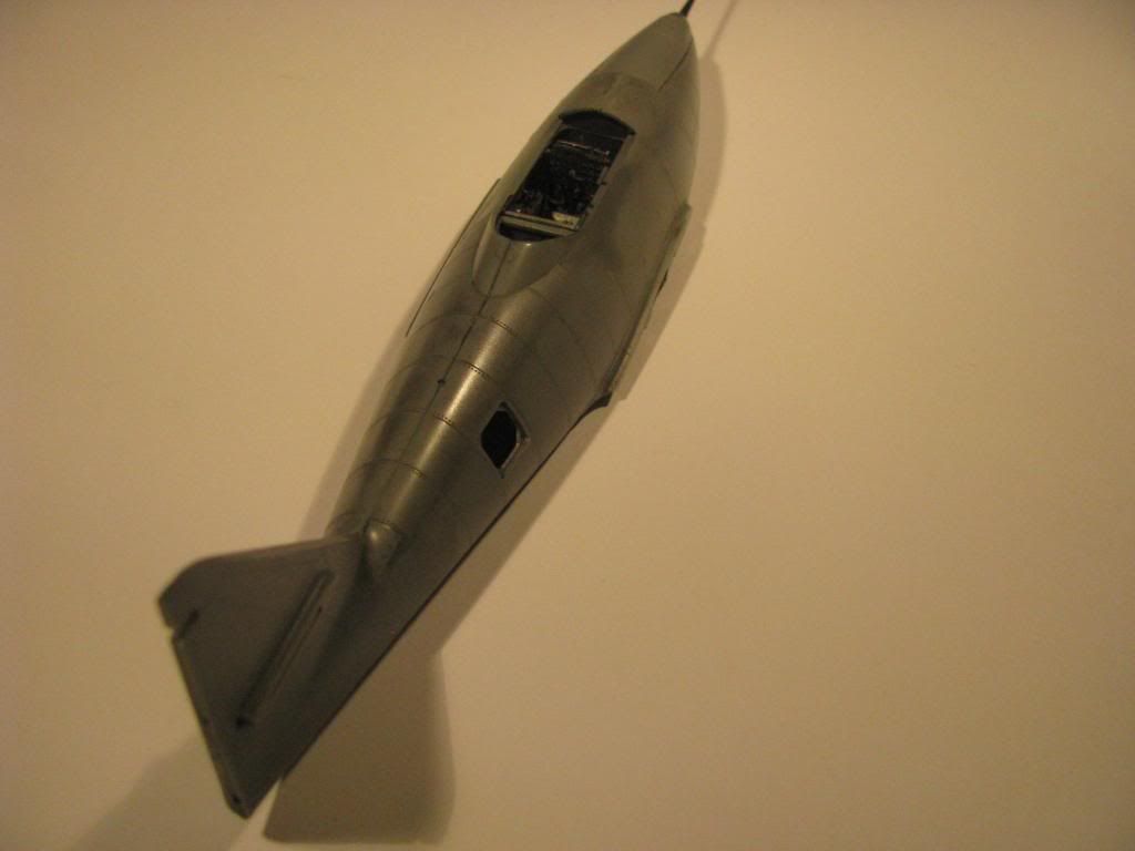

Dziś niewiele, skleiłem kadłub przy okazji coś musiałem sp...... bo między połówkami zrobiły się straszne szpary chyba że to normalne w Me 262 od HB ?
Jako że od pewnego czasu prawie nie używam szpachlówki tylko średnio-gęstego kleju CA w ruch poszedł debonder ażeby to jakoś doprowadzić do jako takiego wyglądu, pokrywa luku działa oczywiście nie przyklejona.

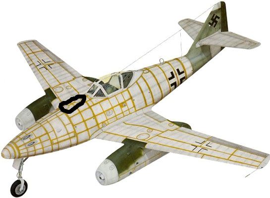

Wpadł mi dzisiaj pewien pomysł do głowy, dlatego chciałbym się upewnić że dobrze rozumuję :)
Obydwa zaznaczone na rysunku wzierniki były demontowalne jak rozumiem ażeby był dostęp do przedniego zbiornika paliwa?
Wymyśliłem sobie żeby wykonać je jako wykręcone przygotowane do przymocowania.
Zawsze mogę to usunąć i wytrasować je od nowa, chociaż chyba wymienię je na zrobione z blaszki.
Wygląda to tak:

Postprzez GrzegorzS » czwartek, 12 grudnia 2013, 07:24
Wygląda to tak:
Te panele nie były chyba wykręcane tylko typowo dla Niemców otwierane po przekręceniu śruby. Pod spodem były wlewy paliwa
GrzegorzS
Posty: 306
Dołączył(a): sobota, 27 grudnia 2008, 17:36
Re: Messerschmitt Me 262 A1a/U4 Hobby Boss 1:48
Postprzez Kuba P. » czwartek, 12 grudnia 2013, 09:39
GrzegorzS napisał(a):Pod spodem były wlewy paliwa
Wlew. Jeden. Do przedniego zbiornika paliwa.
Paliwo lało się przez ten bliższy kabinie otwór, pod nim był wlew i pompa paliwa. Przez drugi, przedni, możliwy był dostęp do drugiej pompy paliwa umieszczonej na zbiorniku.
Obie te owalne pokrywy były spasowane na gładko z poszyciem kadłuba więc bardziej naturalnie wygląda jednak jakbyś ich obrysy prostu wytrasował.

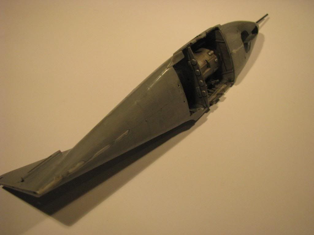

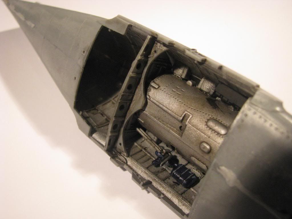

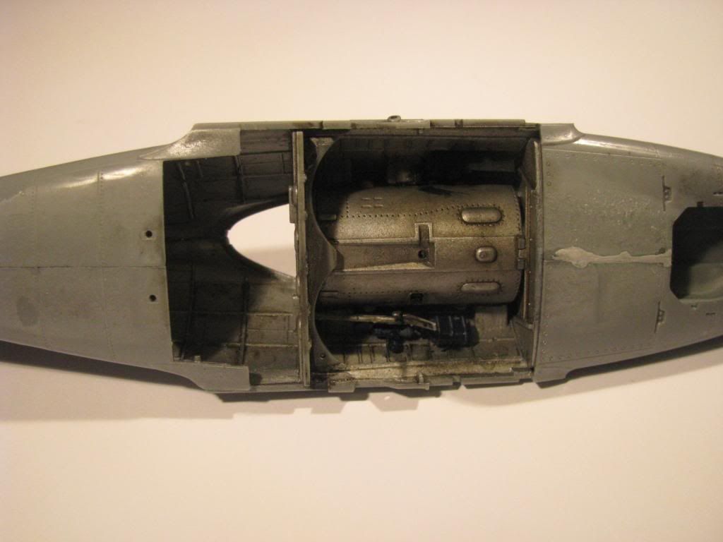

Postprzez hardy198 » czwartek, 12 grudnia 2013, 10:13
Witam.
Dzięki za obydwie podpowiedzi, jednak usunąłem te pokrywy i wytrasuję je od nowa.

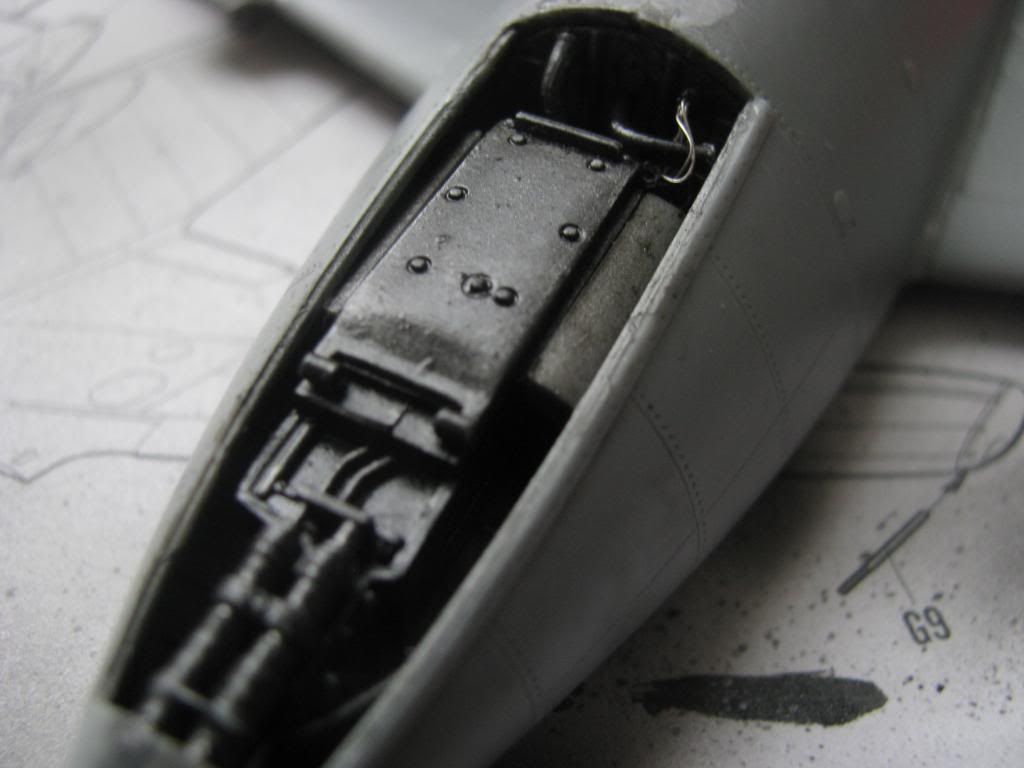

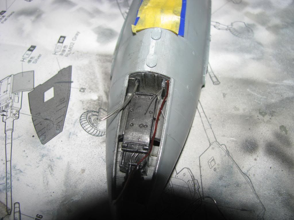

Tymczasem Messerschmitt Werke A.G. Breslau :D otrzymała zestaw kabli oraz skrzydeł z Augsburga i wstawiła okablowanie w przedziale działa Mk 214, myślę że będą wyglądać bardziej naturalnie jeśli zostawię je niepomalowane
Kurde, ale irytujący jest ten gość od Canona na photobuckecie podczas wrzucania zdjęć :x
Skrzydła nie wklejone dlatego nie wpasowane jeszcze do kadłuba

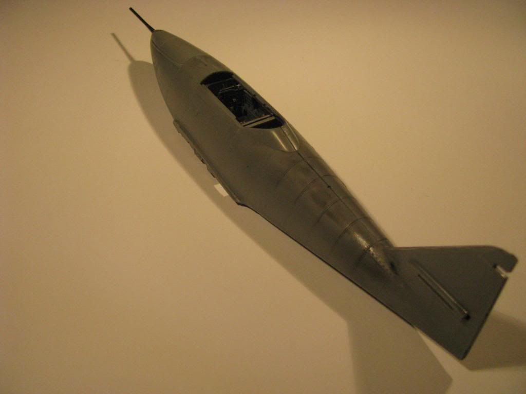

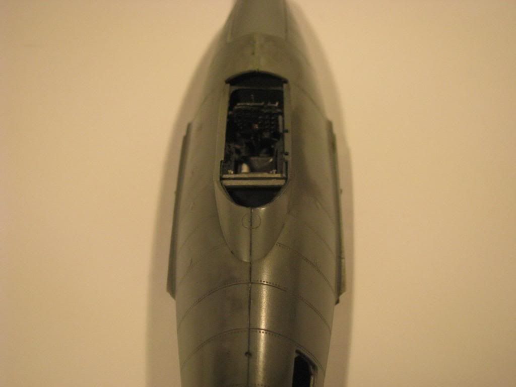

Postprzez hardy198 » czwartek, 12 grudnia 2013, 12:42

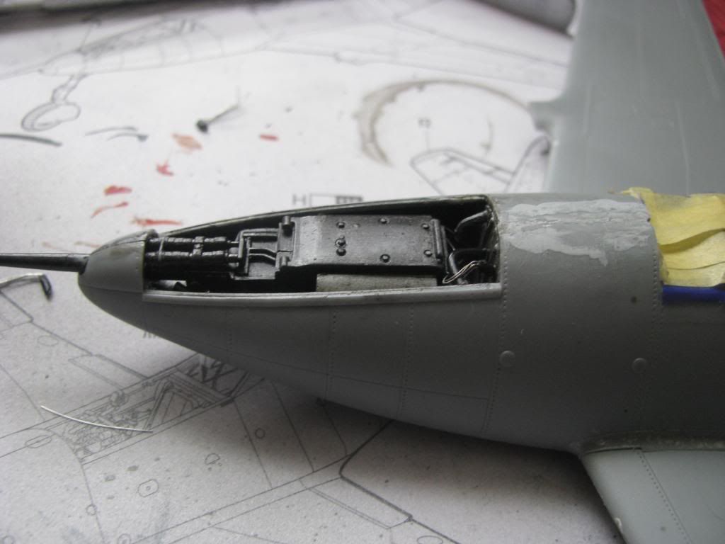

Trochę poprawiłem:
