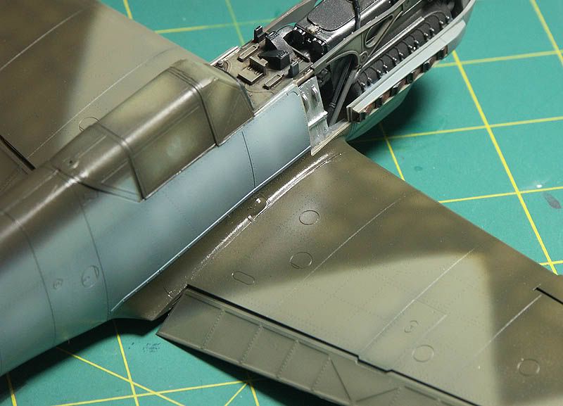

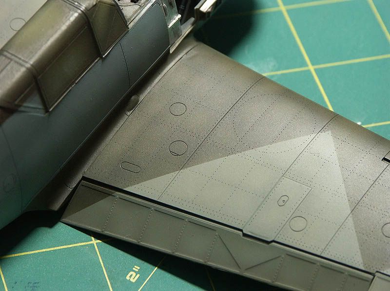

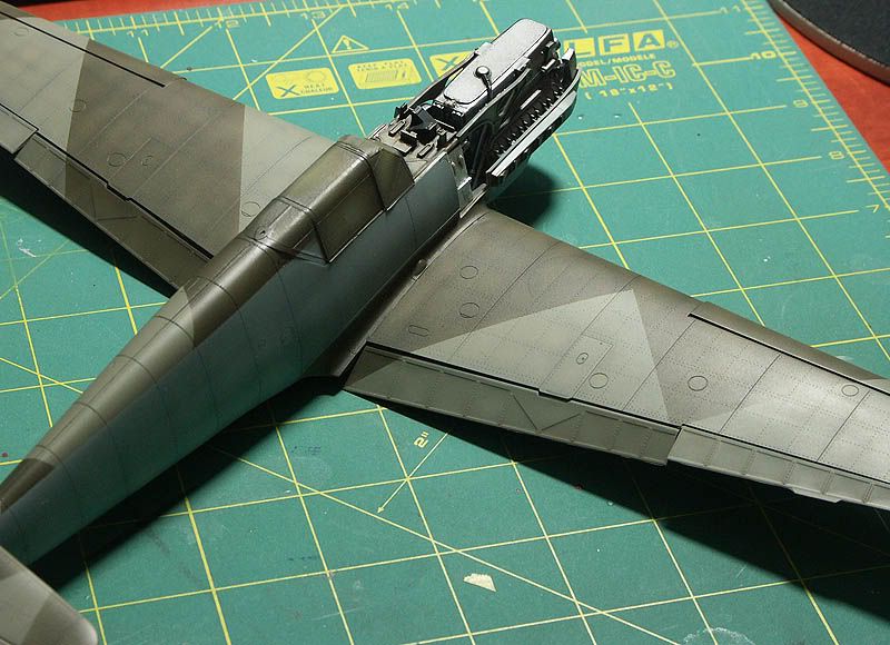

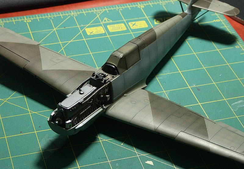

Kompresor naprawiony! Tym samym z jeszcze większym zapałem przystąpiłem do malowania.

Tomek, takie pytanie - czy chce Ci się nieco popoprawiać samo malowanie (bo samego modelu jak sądzę chyba nie będziesz już ruszał) czy mam siedzieć cicho?
Re: Bf 109 E-1, Eduard, 1/32
Postprzez Stratocaster » czwartek, 9 kwietnia 2009, 22:52
pisz waść, wstydu oszczędź!
Postprzez Ostach » czwartek, 9 kwietnia 2009, 23:36
Wydaje mi się, że na ostatnim zdjęciu klin z RLM02 powinien dochodzić do krawędzi natarcia. Kuba, czy Tobie o to właśnie chodzi? :)

Postprzez Kuba P. » piątek, 10 kwietnia 2009, 10:25
Nie nie, chodzi przede wszystkim o same granice plam - nie były malowane od szablonów i nie powinny być ostre. Najlepiej pomaluj krawędzie "z ręki" zachowując ten podział kolorów bo nie jest zły.

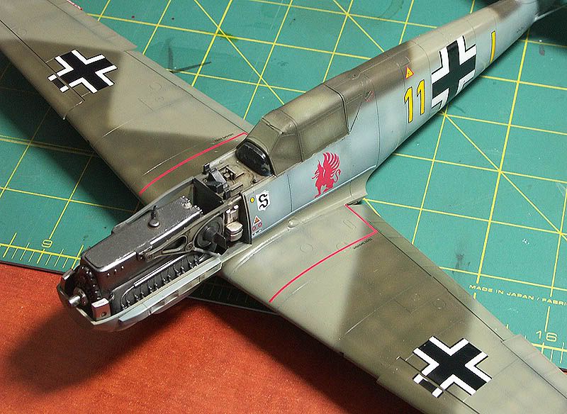

Postprzez Stratocaster » piątek, 10 kwietnia 2009, 16:31
Maluję z ręki, strzelam z biodra. Dziękuję Kuba za uwagę. Miałem takie podejrzenia...
Na kolor poszedł "klir haj glos". Teraz kalki i końcówka. Owiewka i wiatrochron są wklejone na "likłid tejp", dlatego się to pokrzywiło letuchno.

Postprzez Ostach » piątek, 10 kwietnia 2009, 23:07
Na klapie przebija ostra krawędź :) Sorki, że się czepiam.... :roll:

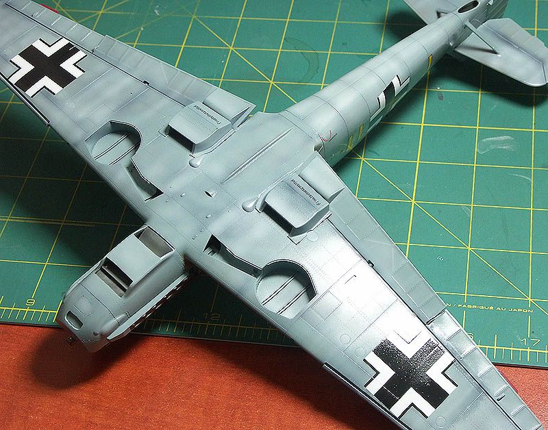

Postprzez Stratocaster » niedziela, 12 kwietnia 2009, 14:31
Po lakierze pora na kalki. Trzymałem się instrukcji, co było błędem. Dzisiaj sprawdziłem w Aero Detail i krzyże nie wchodziły na sloty skrzydłowe. Jakkolwiek za późno na poprawki, bo położyłem już lakier. Wymiary kalkomanii kompletnie nie zgadzają się z rysunkami u Eduarda. Ktoś, kto opracowywał instrukcję nawet nie sprawdził rozmiarów oznakowań. Ale za to jakość techniczna od włoskiego Kartografa - doskonała. Dałem tylko setter, po kilku minutach kalki same znalazły szczeliny, w które powinny się "wcisnąć".

Postprzez Krystian Ciechowicz » niedziela, 12 kwietnia 2009, 14:58
Hej.
Świetnie to wygląda ... tylko te krzyże na slotach ...
Ja też czasem zastanawiam się, jakie bezmózgi opracowują schematy malowań i rozmieszczenia oznaczeń, a może to celowe działanie ?!? Z drugiej strony taka firma jak Eduard, nie powinna, pozwolić sobie na takie wpadki - WSTYD !!

Postprzez Kuba P. » niedziela, 12 kwietnia 2009, 16:17
Pisałem wyżej - ten samolot miał mniejsze krzyże kadłubowe, Ty nakleiłeś większe, standardowe.
Wygląda na to, że jest błąd w instrukcji która sugeruje krzyże "3" czyli te które nakleiłeś. A powinny być o ile poprawnie koncypuje "7".
Tak przynajmniej wynika z porównania zdjęcia (wyżej link wkleiłem) ze skanem kalkomanii ze strony edka.
Te na wierzchu skrzydła też raczej niepoprawne...pomijając ich złe umieszczenie.

Postprzez Stratocaster » niedziela, 12 kwietnia 2009, 17:44
Kuba! Sepuku nie będzie... Zdaje się, że robię ten model jako wzorcowy pod tytułem "Co Eduard źle zrobił". Nie mniej jednak model klei się dosyć przyjemnie i dużo łatwiej niż Fw190 tej samej firmy.
Drugi zrobię lepiej... ;o)
