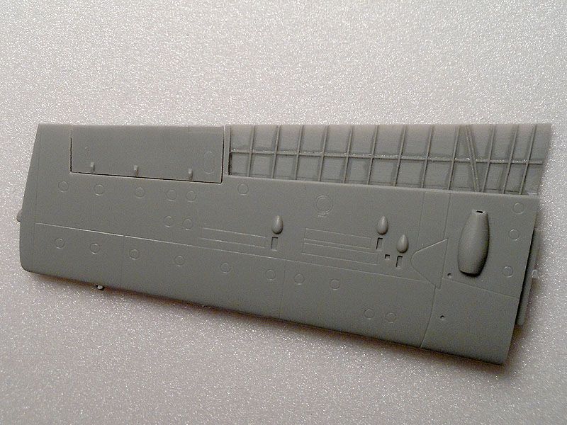

W ten weekend niewiele udało się zrobić. Jak widać na fotce dorobiłem konstrukcję skrzydła widoczną przy opuszczonej klapie.
Teraz powoli zbliżam się do etapu kiedy będę musiał się zdecydować czy otwieram luki karabinów oraz czy nitować model. Trochę boję się przerysowanego efektu.

Puskal napisał(a):Teraz powoli zbliżam się do etapu kiedy będę musiał się zdecydować czy otwieram luki karabinów oraz czy nitować model.
Otwarte półcalówki - TAK, nitowanie - NIE. W 1/72 nitowanie wygląda dla mnie zazwyczaj sztucznie.

Ja optuje zdecydowanie za nitowaniem. Ten samolot to metalowa beczka, bez nitów, będzie wyglądał jak grzeczny modelik z Hasegawy ,-)).

Nie daj się podpuścić, nie nituj ;o)

Widzę że tylko pogłębiliście moje wątpliwości.
W prawie skończonym F6F zrobiłem nitowani i nie wygląda źle, ale trzeba pamiętać że hellcat jest trochę większy i przydaje się ożywienie powierzchni.
Natomiast w równolegle zaczętym Avengerze z Atlantyku stwierdziłem że linie nitów są za blisko siebie i ostateczny efekt to byłaby jednolicie pokryta nitami powierzchnia, dlatego zdecydowałem że spróbuje realizm oddać tylko przez weathering
Chyba muszę przestudiować dokumentację żeby sprawdzić jak gęsto były linie nitów.

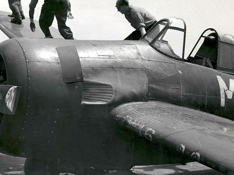

Po przeglądaniu zdjęć stwierdzam że opcja bez nitów wygrywa, w skali 48 można by walczyć ale w 72 nie ma to sensu.
tutaj kilka przykładów historycznych
Gdybym budował FM-2 w Gloss Sea Blue to pewnie przenitowałbym kadłub i nieskładane fragmenty skrzydeł, zewnętrzne fragmenty skrzydeł miały naprawdę gładkie nitowanie praktycznie niewidoczne pod farbą.

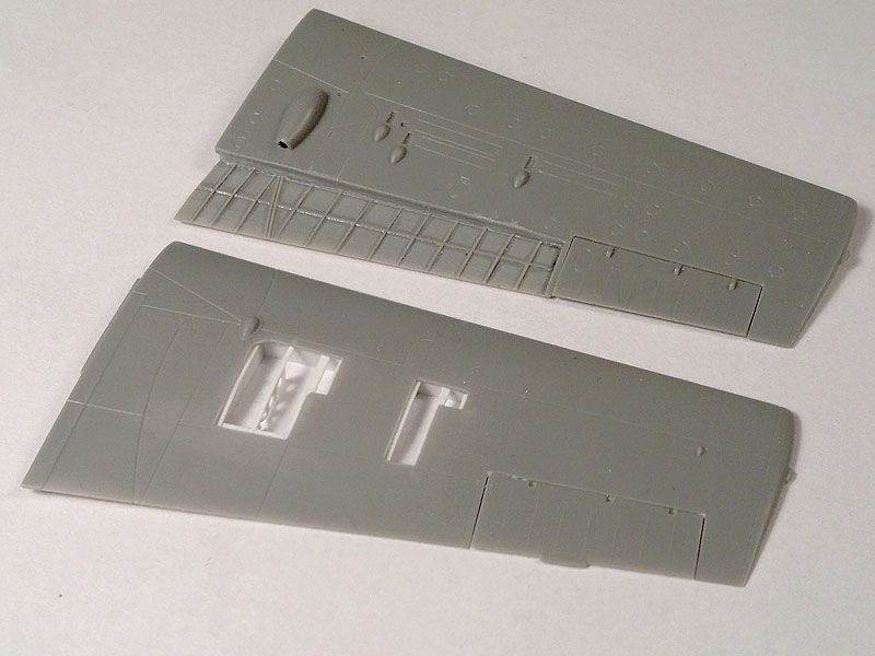

Jedno skrzydło już zamknąłem (bez otwartych karabinów) a drugie jeszcze jest w produkcji.
Luki karabinów robiłem w następujący sposób:
- pocieniłem jak się da bormaszyną plastik w rejonie luków
- wyciąłem pokrywy
- dorobiłem z pasków plastiku obramowania
- z szpachlówki dwuskładnikowej zrobiłem kulkę którą ścisnąłem pomiędzy połówkami skrzydła
- po związaniu masy rozłożyłem ją, pociąłem zgodnie z umiejscowieniem żeberek i dźwigarów
- poprzycinana "kopia wnętrza" posłużyła mi do zrobienia docelowych żeberek i dźwigarów widocznych w luku

Postprzez Strużyn » poniedziałek, 17 marca 2014, 10:28
Wyszło bardzo fajnie. Pomysł z dwuskładnikową masą zapamiętam na przyszłość :). Szkoda, że zdjęcie na białym tle. Trochę gubią się dorobione elementy z białego tworzywa. Kibicuję :D
