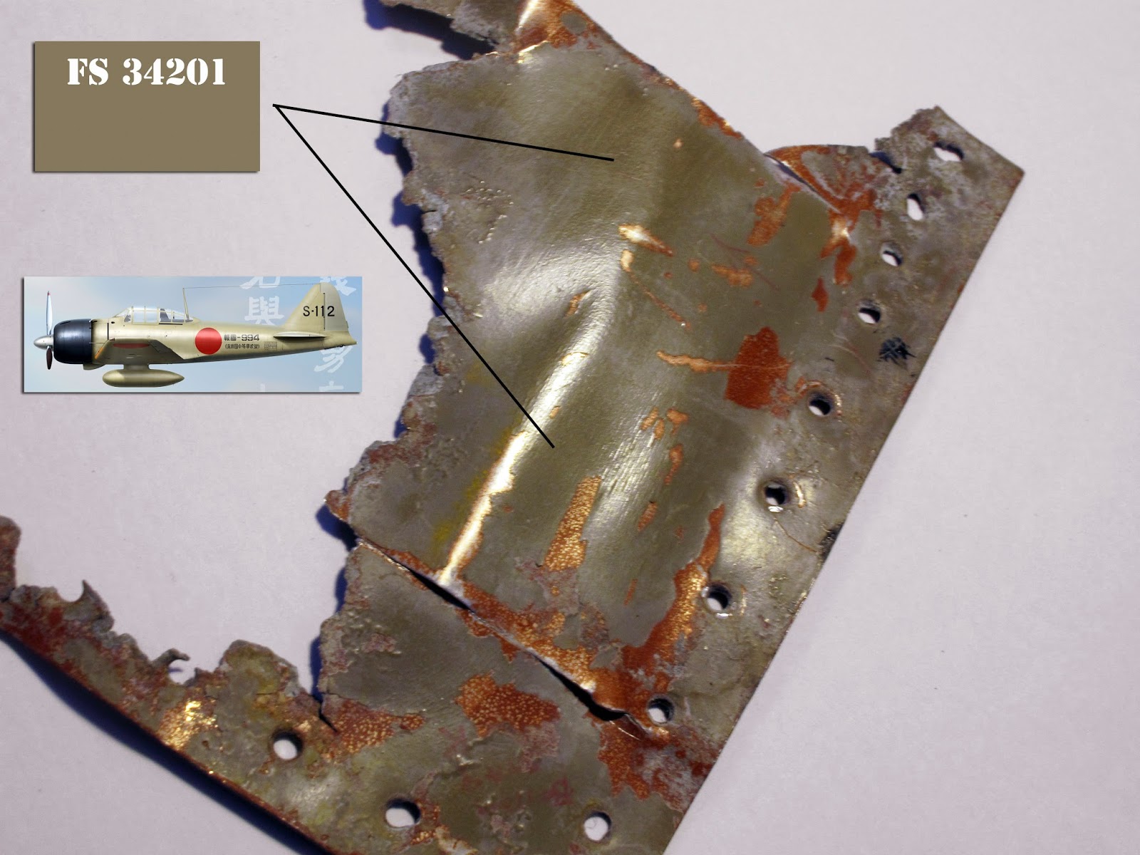

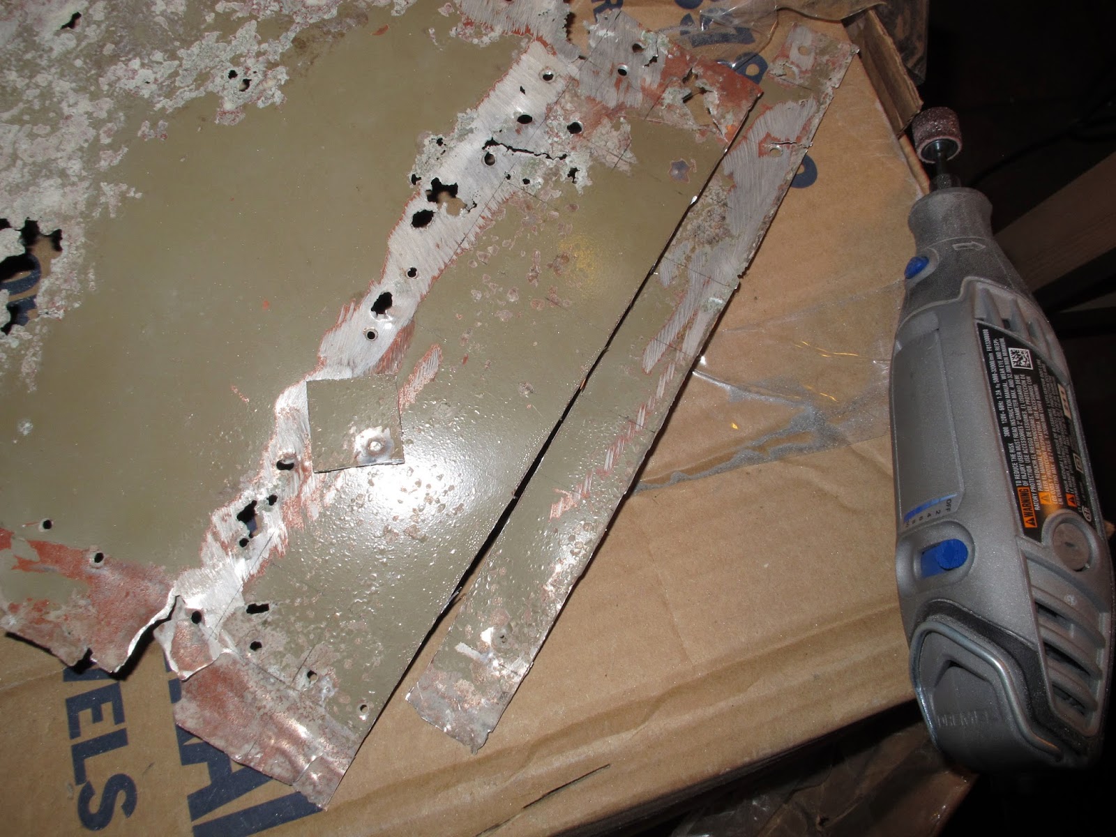

Przykłady aotake ze strony Rona Cole'a to fragmenty tylko jednego samolotu. Wszystkie pochodzą z tego przedstawionego na bokorysie A6M3 m.32. Zachodzi pytanie czy one dają odpowiedź na to jak malować wnęki podwozia wczesnego zero? Wg. mnie niekoniecznie 8-) A6M3 m.32 to już nie wczesne zero, to zero po trzech modyfikacjach ;o) Poza tym te fragmenty raczej nie pochodzą z wnęk podwozia (te kolorowe o trapezowatym kształcie). To że w samolotach zero były różne odcienie lakierów zabezpieczających to nie pierwszyzna. Nawet w odrestaurowanych muzealnych egzemplarzach obecnie można zauważyć co najmniej dwa lub trzy kolory np. w kabinie. (Ron wyjaśnia na blogu skąd to się wzięło). Co do odcienia aotake to widać że można poszaleć.....ale gdzie go położyć a gdzie nie?.....to już inny temat. Wg mnie i moich nie najlepszych już oczu :mrgreen: teoria o jasnych wnękach w samolotach Mitsubishi (piszę cały czas odnosząc się do twojego modelu czyli wersji 21) nie jest do końca przekonująca. Znalazłem w wielu swoich japońskich książkach nie więcej niż 3-4 fotografie, które wyraźnie pokazują jasne wnęki i osłony goleni na wczesnych zero. Tylko jedna z nich (dość znana samolot ze zdjętą osłoną goleni odwróconą w ''naszym'' kierunku) wygląda na fotkę z lotniska polowego. Reszta to fotki z obsługi na lotnisku betonowym lub w hangarze. Wniosek mój (niekoniecznie słuszny)... to że są to fotki wczesnych zero używanych do ćwiczenia mechaników na wyspach macierzystych (cały czas niestety piszę o wnioskach wydumanych bo nie czytam krzaczków). A takie zero szkoleniowe mogło być przemalowane....wielokrotnie. (domysły). Znakomita większość fotek z wczesnymi zerówkami, na których wyraźnie można zobaczyć osłony goleni i trochę wnęki....wg mnie posiada te wnęki lekko/mocno ciemniejsze. Trzeba wziąć też pod uwagę że na fotogramie czarno-białym odcienie kolorów całkiem różne w rzeczywistości mogą wyglądać bardzo podobnie lub wręcz tak samo. Zauważ że aotake to kolor metaliczny.... na cz-b zdjęciu może wyglądać nawet na srebrny jeśli akurat będzie dobrze oświetlony (mam taką fotkę gdzie z wnęki widać refleks). Dodatkowo na fotkach zerówek z opuszczonymi klapami (robionych od tyłu) gdzie akurat widać też w miarę te nieszczęsne osłony goleni wg mnie są one w takim odcieniu szarego jak wnętrze tych wychylonych klap, a klap przecież nikt nie chce malować w grey-green ;o)
To takie moje własne rozmyślania. Nie po to by kogoś przekonać do mojej jedynie słusznej teorii a jedynie po to by pokazać mój tok rozumowania. I tak zrobisz jak zechcesz. Każdy może mieć tu własne poglądy, ja pozostanę przy swoich. :lol:
ps. zastanawiałem się czy sobie nie kupić takiego fragmentu blachy z zerówki bo Ron je sprzedaje.... ale na razie 100 baksów za 4 cm blachy mnie powstrzymuje....może jak będę lepiej zarabiał to kto wie? ;o)

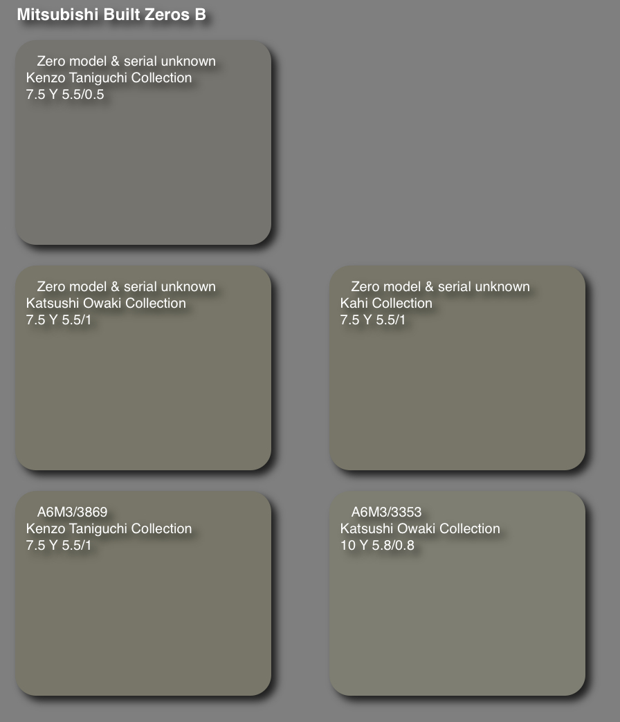

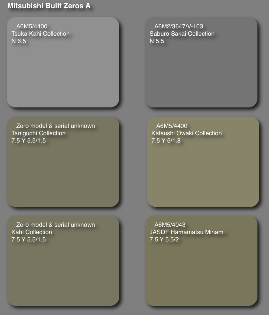

Żeby pociągnąć analogię to:
Zjawisko nr 1 - kolor wnętrza: niby Mitsubishi, niby Nakajima, ale....
Zjawisko nr 2 - czarny kolor kadłuba pod szkalrnią:
BTW - być może ten sam kolor co osłony silników?...

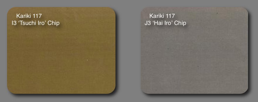

Zjawisko nr 3 - ame-iro czyli jak malowano ZERa - Mitsubishi:
Zjawisko nr 4 - kolory Zero z Nakajima:
Zjawisko nr 5 - artefakty z Pearl Harbor:
Przy czym tutaj ciekawostkę stanowią też kolory J3 / I3 (czyli to słynne ame-iro) jako coś co możnaby nazwać wzorzec. (?)
Wszystkie obrazki stąd: http://www.aviationofjapan.com/2014_11_01_archive.html
Zatem mamy Zero z Mitsubishi.
    1. kolor kokpitu niby określony, ale nie tak do końca, bo jak widać możliwe są jakieś inne kolory.
    2. powierzchnie malowane na czarno - też można poszaleć.
    3. Aotake-iro we wnękach albo NIE, a jeśli TAK to też można sobie podywagować nad odcieniem.
    4. Ame-iro / J3 jako wykończenie płatowca.
Zielenie w ZERO, polowe kamuflaże z Bouganville albo kamuflaże chińskie to jeszcze inna bajka.
Równie zresztą ciekawa.

zegeye napisał(a):Wrzucenie tych wzorników kolorów z bloga Nicka Milmana bez jego interpretacji i komentarzy nieco gmatwa sprawę.
To ilustracja tego co napisałem na samym początku, w pierwszym poście:
kFinto napisał(a):cały czas poruszamy się w obrębie sporego marginesu hipotez i przypuszczeń.
zegeye napisał(a):To są tak naprawdę zebrane w jednym miejscu przeróżne koncepcje i teorie różnych autorów na tema t malowania zero na przestrzeni wielu lat....
Może inaczej - to są wzorniki, które powstały na podstawie zachowanych próbek.
Za każdą z nich można postawić jakąś teorię, która da się obronić albo której nie da się wykluczyć.
Czyli tak naprawdę w tym przypadku finalne malowanie modelu zależy od tego co komu bardziej pasuje albo co kto uzna za bardziej prawdopodobne.

3. I - być może - przyczyna zamieszania. Finalny wygląd Zera jako złożenie farby podkładowej I3 i zewnętrznej warstwy J3 na płatowcu.
A reszta to wariacje tego zestawu i upływ czasu... (?)
