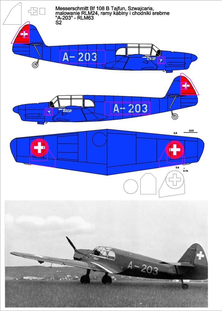

Postprzez niwm » wtorek, 31 marca 2015, 14:51
net_sailor napisał(a): odmierzasz zasięg czerwonej szarfy (pomocą mogą służyć 2 równo przycięte kawałki taśmy o długości odpowiadającej szerokości pola,
Dzięki, fajny pomysł, aby odmierzać odległości na modelu za pomocą kawałków taśmy. Na jego podstawie zaprojektowałem takie maski, aby można było łatwo, szybko, przyjemnie no i precyzyjnie maskować. Założenie jest takie, aby malować kolorami od jasnych do ciemnych, aby nie przebijały. Widzę to tak:
1. Malujemy na srebrno ramy kabiny i chodniki (wydaje mi się, że były one jednak srebrne - ramy kabiny na zdjęciu też wyglądają na ten sam kolor. Myślę, że na białe chodniki mogli by się odważyć tylko w jednym państwie na świecie - w Watykanie :D ). Naklejamy na to kawałki folii i wycinamy skalpelem maski "na żywca" (zrobiłem już tak w jednym i jest ok)
2. Malujemy na biało miejsca pod krzyże i znak Messerschitta, a na szaro pod kod.
3. Na to naklejamy maski znaków. Aby precyzyjnie je nanieść do nich przylegają elementy masek, które nazwałbym "ustawiaczami". Mają one pasować do krawędzi modelu lub linii podziału - jak na rysunku. Aby je nanieść razem należy oczywiście najpierw je skleić razem. Można to zrobić kawałkiem taśmy Tamiyi, ale ja w ramach masek przygotowałem takie "trzymacze". Po naklejeniu tego konglomeratu odklejamy trzymacze (przydadzą się do następnego znaku) i ustawiacze (już są niepotrzebne).
4. Malujemy czerwone pola.
5. Maskujemy czerwone pola na skrzydłach naklejając koła z krzyżem w środku. Aby przez szparę nie dostała się granatowa farba na to naklejamy mniejsze koła - "zasłaniacze". Na stateczniku odklejamy maskę krzyża i naklejamy zasłaniacz - ma on u góry maleńką kreseczkę wyznaczającą koniec statecznika. Po naklejeniu ją też czymś maskujemy.
6. Malujemy cały model na granatowo.
7. Naklejamy kalkomanię "Messerschmitt TAJFUN"... i przy okazji.. będę potrzebował kilka takich kalkomanii. Jeśli ktoś zrobił Profipacka w innym malowaniu niż osławiony pustynny KG+HM, to uśmiechnąłbym się do niego o zbywające kalki :->

Postprzez net_sailor » wtorek, 31 marca 2015, 15:41
niwm napisał(a):chodniki (wydaje mi się, że były one jednak srebrne - ramy kabiny na zdjęciu też wyglądają na ten sam kolor. Myślę, że na białe chodniki mogli by się odważyć tylko w jednym państwie na świecie - w Watykanie )
Zrobisz jak uważasz, ale mam jedno zdjęcie zrobione z góry, gdzie jest widocznych kilka Tajfunów w obu wersjach kolorystycznych do tego ustawionych pod różnymi kątami i jakoś na chodnikach nie widać śladu po srebrnym 'błysku".
A tę informację o parametrach eksploatacyjnych samolotu na ogonie też będziesz projektował? Przydałaby się taka kalkomania, bo trochę ją widać.

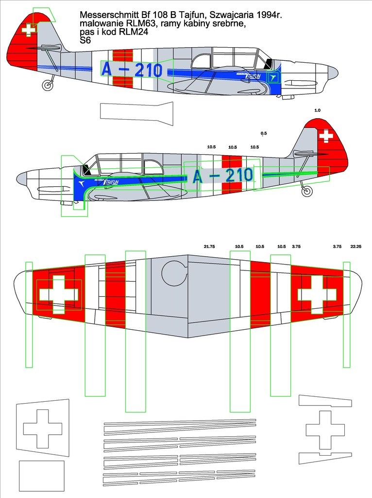

Postprzez niwm » wtorek, 31 marca 2015, 16:42
Tutaj planuję następującą technologię:
1. Pomalowanie kabiny na srebrno i zamaskowanie jej.
2. Pomalowanie na szaro kadłuba pod kod i zamaskowanie.
3. Pomalowanie wszystkich miejsc na biało i zamaskowanie. Nie wiem czy na skrzydle zrobić dwa ustawiacze na krawędziach i przyklejać maskę krzyża ręcznie, czy z całego pola czerwonego zrobić ustawiacz i przyklejać razem z trzymaczem - łatwiej umieścić krzyż gdzie trzeba ale nie wiem czy nie będzie trudniej przykleić maski na następny biały pas.
4. Pomalowanie na czerwono - miejsca, które będą szare można osłonić.
5. Zamaskowanie czerwonego.
6. Malowanie na szaro. Maskę przykrywającą szary pod kodem można odgiąć i trochę uciąć, aby nie powstała granica tego samego koloru.
7. Zdjęcie maski kabiny i naklejenie masek dla granatowego. Boję się, że osłona kabiny nieco wystająca poza powierzchnię kadłuba będzie bruździć. Trzeba chyba przykleić w pozostałych miejscach, a tam naciąć skalpelem wzdłuż krawędzi osłony aby maska dobrze przylegała i szparę zamaskować. Wymyśliłem, że aby wąskie paseczki granatowe trzymały się w równej odległości od reszty zrobię co kawałek łącznik o długości 0.5mm, który po naklejeniu masek (ale przed malowaniem) się wytnie skalpelem. Na samym dole są warianty części ogonowej - nie wiem na co się zdecydować :)
Wydaje mi się, że zastrzały stateczników należy przykleić już po pomalowaniu modelu - inaczej granatowe paski nie będą proste.

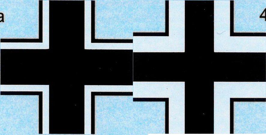

Na dzisiaj taka zagadka: który krzyż ma szerszą wewnętrzną czarną belkę?
Odpowiedź wydaje się być prosta: Ależ to widać goły okiem, że ten z lewej ma grubszą belkę ! Niestety, okazuje się, że nasz mózg nas strasznie oszukał :D

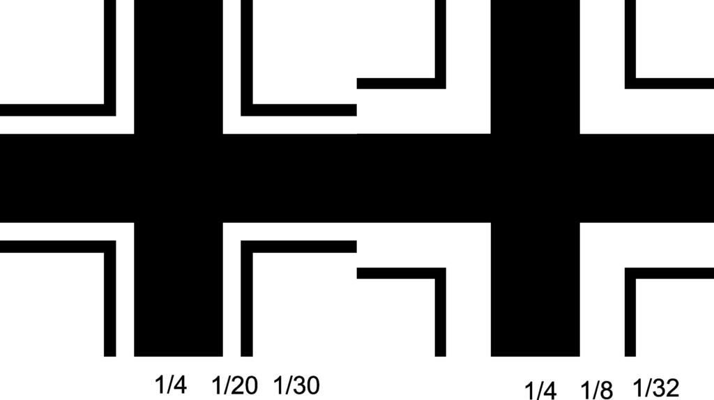

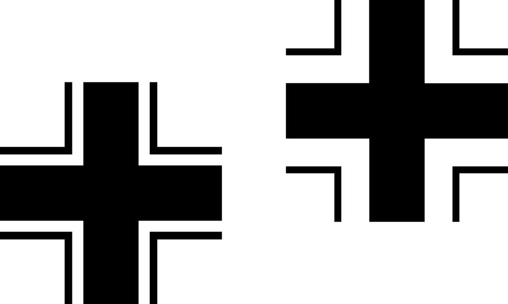

Oba typy krzyży , zgodnie z oficjalną instrukcją, mają środkową belkę o szerokości 1/4 rozpiętości krzyża. Jednak widzę, że złudzenia optyczne są w modelarstwie powszechnie akceptowane. Nie tylko mniejsze modele trzeba malować ciemniejszymi farbami, a większe jaśniejszymi (czy na odwrót ;o) ) - grubsze elementy znaków trzeba robić grubsze a cieńsze cieńsze. Oto kalki Eduarda:
Na wszelki wypadek zetknijmy je ze sobą, bo może znowu nas oszukują :mrgreen:
A jednak nie.. jest różnica w grubości.. to nie złudzenie. Zobaczmy jak mają się kalki do oficjalnych proporcji:
Wszystkie cztery niemieckie pudełkowe malowania mają krzyże na bokach kadłuba i spodzie skrzydeł takie same - o rozpiętości 800mm. Krzyże na górze skrzydeł mają rozpiętość 900mm i występują w dwóch, przedstawionych wyżej wariantach. Wydaje mi się to wszystko mocno podejrzane i wymaga głębszej analizy :D

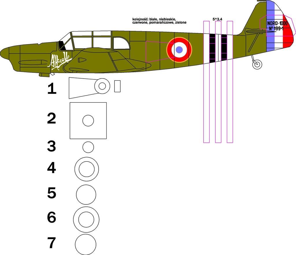

Postprzez niwm » piątek, 3 kwietnia 2015, 13:03
Witam i Wszystkiego Najlepszego ;o)
Dziś proszę o opinię osoby, które mają doświadczenie z malowaniem wielobarwnych okrągłych znaków. Ja do tej pory malowałem jedynie znaki niemieckie, amerykańskie i ruskie, a więc najwyżej dwubarwne i o kanciastych kształtach. W przypadku znaków francuskich zewnętrzna obwódka jest bardzo cienka i ma jasny kolor. Sądzę, że zrobienie tradycyjnych masek, a więc zakrywających zewnętrze znaku i manewrowanie kolejno elementami znaku aby pomalować kolejne kolory może w efekcie spowodować brak centryczności elementów znaku oraz duże zgrubienia farby na brzegach (bo trzeba grubo położyć jasny kolor aby ciemny nie przebijał). To co wymyśliłem wydaje się być bardziej skomplikowane , ale mam nadzieję, że malowanie będzie łatwiejsze a efekt lepszy :
Widzę to tak:
- Malujemy na biało miejsce pod znak
- Naklejamy element 1 czyli maskę koloru białego bo uprzednim połączeniu jej prostokątnym łącznikiem z ustawiaczem.
Maska maskująca kolor biały będzie maską bazową. Należy w następnych czynnościach zwracać uwagę aby jej nie odkleić.
- Odklejamy łącznik i ustawiacz.
- Naklejamy zewnętrzną maskę czyli element 2, malejemy kolor niebieski, odklejamy ten element.
- Naklejamy maskę zabezpieczającą szczelinę między niebieskim i białym czyli element 3, malujemy na czerwono i odklejamy ten element
- Naklejamy maskę koloru czerwonego, czyli element 4 i na to element 5 aby zamaskować szczeliny - malujemy na pomarańczowo.
- I teraz logicznie by było zamaskować kolor pomarańczowy, ale maska byłaby bardzo wąska, więc trudna do naklejenia, a także trudna do zamaskowania szczelina, więc odkejamy elementy 4 i 5 i naklejamy maskę na oba kolory (czerwony i pomarańczowy) czyli element 6 i maskujemy szczeliny - element 7. Teraz malujemy cały model na zielono..

Postprzez net_sailor » piątek, 3 kwietnia 2015, 13:36
Trochę to skomplikowane, ale może zadziałać. Niepokoi mnie duża liczba "odklejań" więc musisz działać bardzo ostrożnie, aby nie zerwać farby. Czy masz możliwość wykonania masek z materiału przeźroczystego lub półprzezroczystego? Czy masz możliwość nanoszenia znaków na maskę?
Z innej beczki - nie bardzo widzę przydatność pasków maskujących na kadłubie. Krzywizny kadłuba spowodują, że sztywne i wąskie paski będą odklejać się na tylnych brzegach (od strony, gdzie kadłub się zwęża) albo ich końce będą się schodzić pod kątem. Zapewne skończy się na wycięciu ok. 1 mm paseczków z taśmy maskującej (są bardziej elastyczne) i maskowaniu każdego brzegu osobno z wypełnieniem pomiędzy nimi maskolem :->
