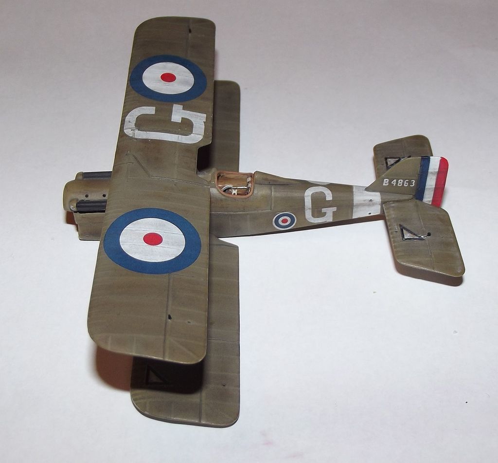

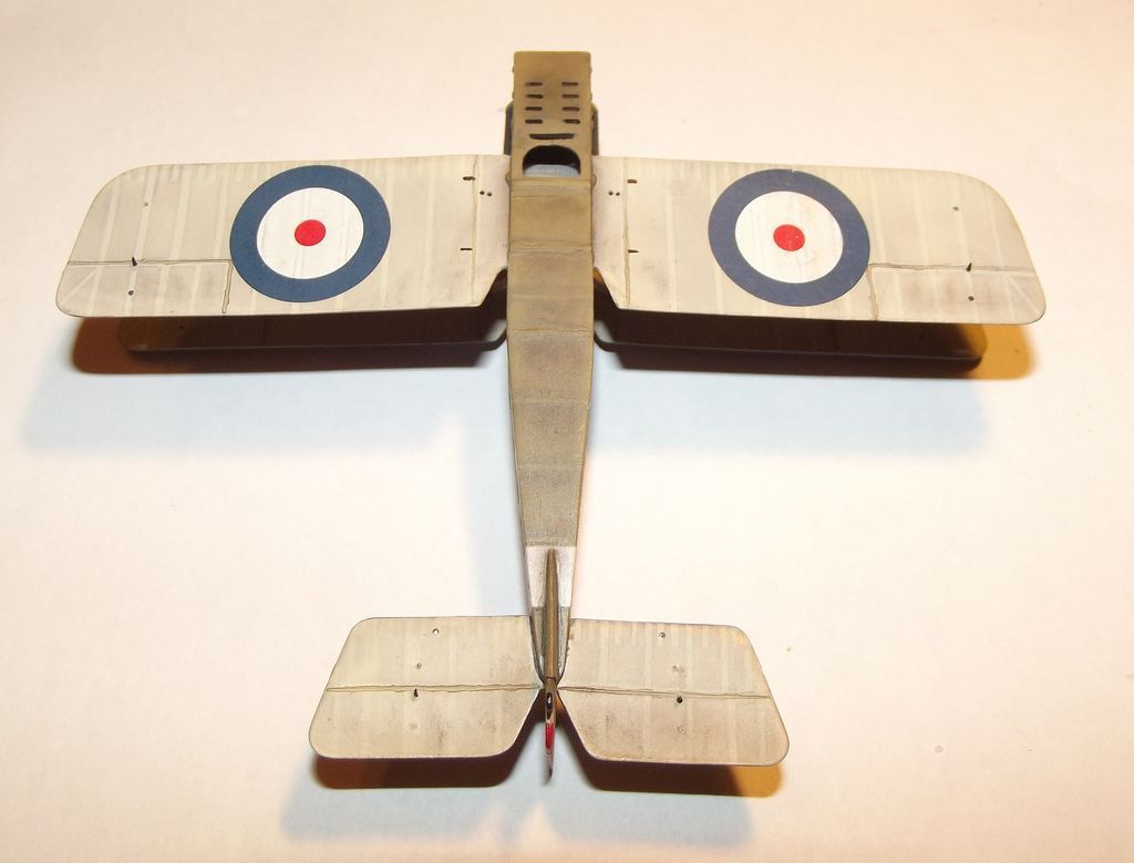

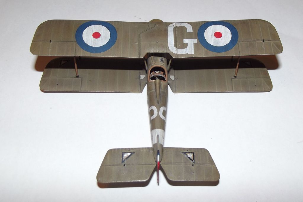

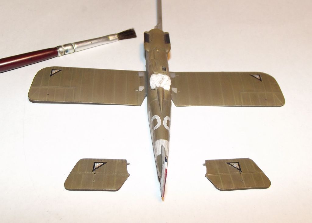

Nie wiem, czy nie przesadziłeś na górnej powierzchni dolnego płata...miejscami wygląda jak zalane bejcą. Zwłaszcza na ostatniej fotce.
Też mi się tak wydawało. Zmyłem ten cały brązowy osad wacikiem maczanym w wodzie i nałożyłem pastele raz jeszcze.
Delikatniej i szerszym pędzlem. A potem jeszcze raz, jeszcze delikatniej, dla odmiany szarym kolorem.
Potraktowałem części składowe modelu matowym werniksem Pactry i skleiłem, starając się nadać całości kształt samolotu :mrgreen:
Przy następnym podejściu podwozie a potem kilka długich wieczorów zabawy w spidermana przy olinowaniu aeroplanu.

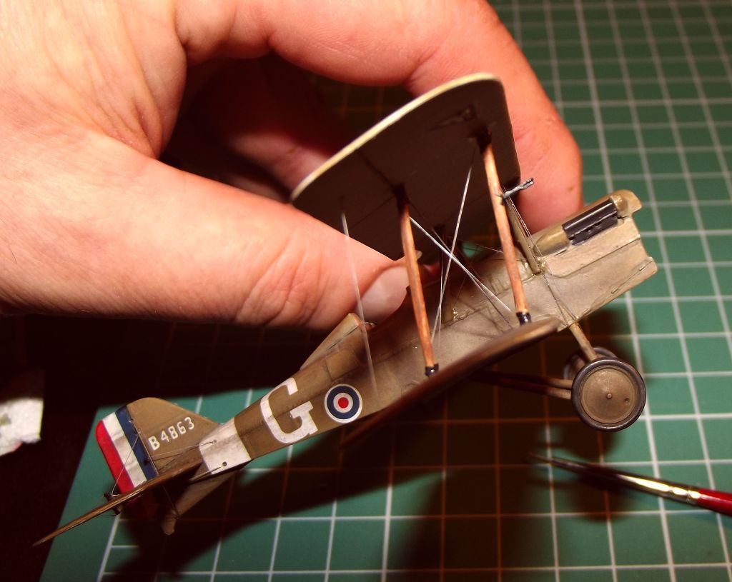

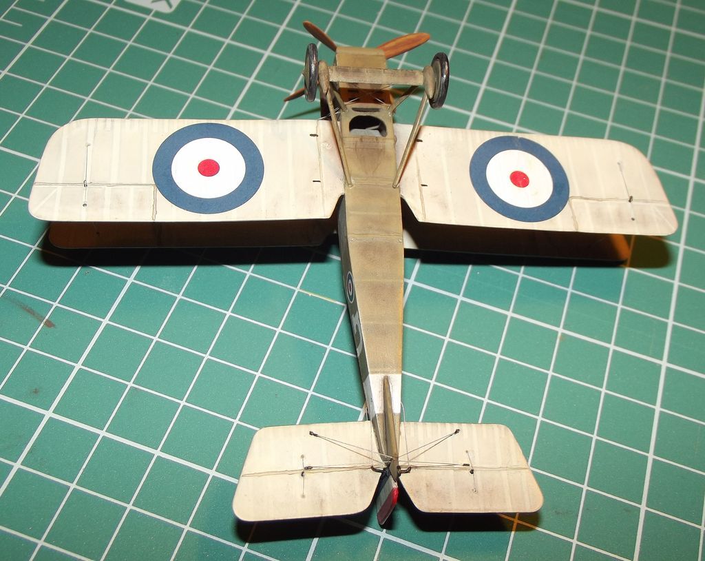

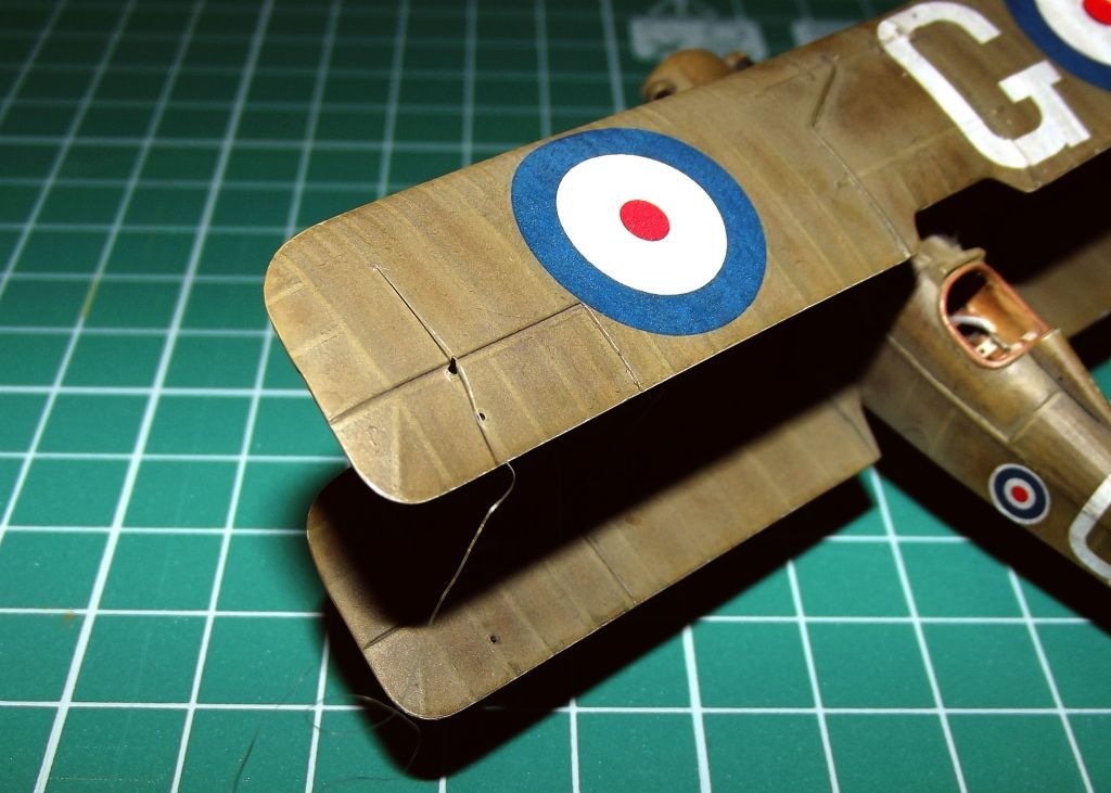

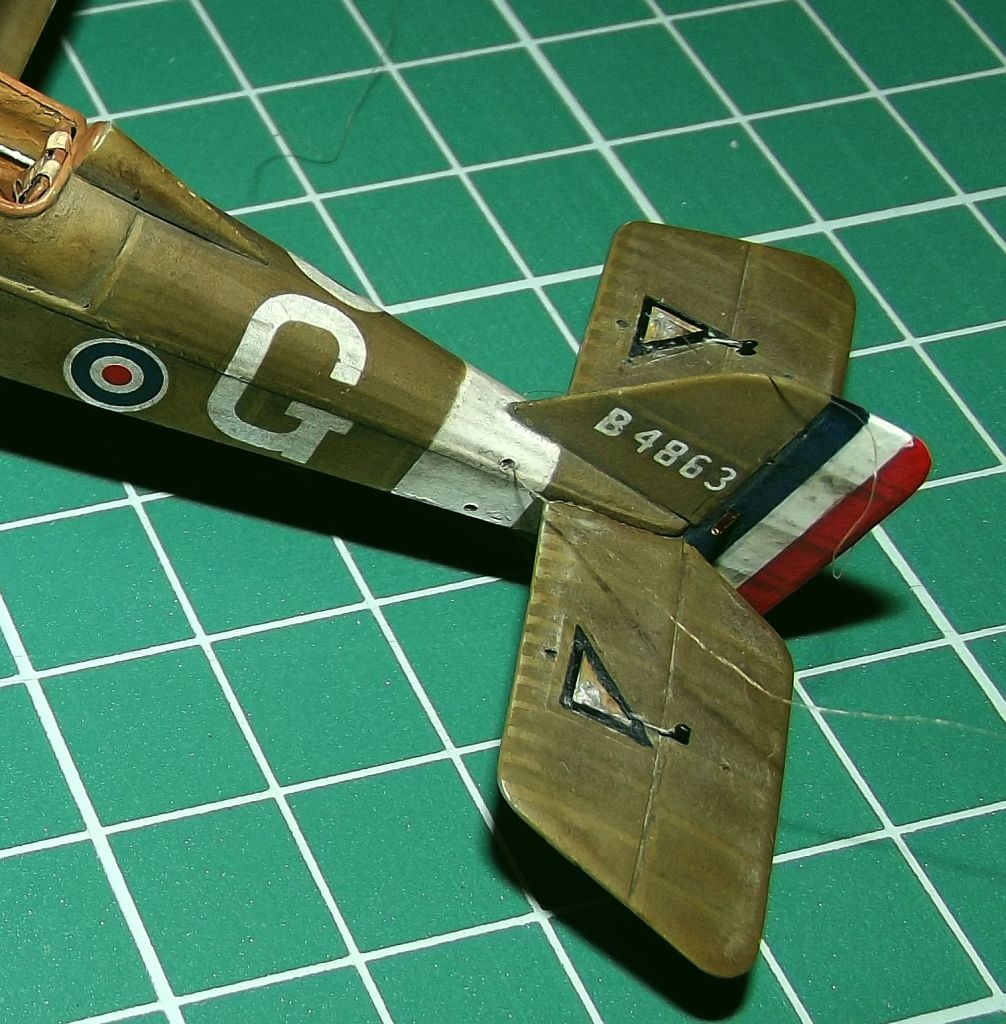

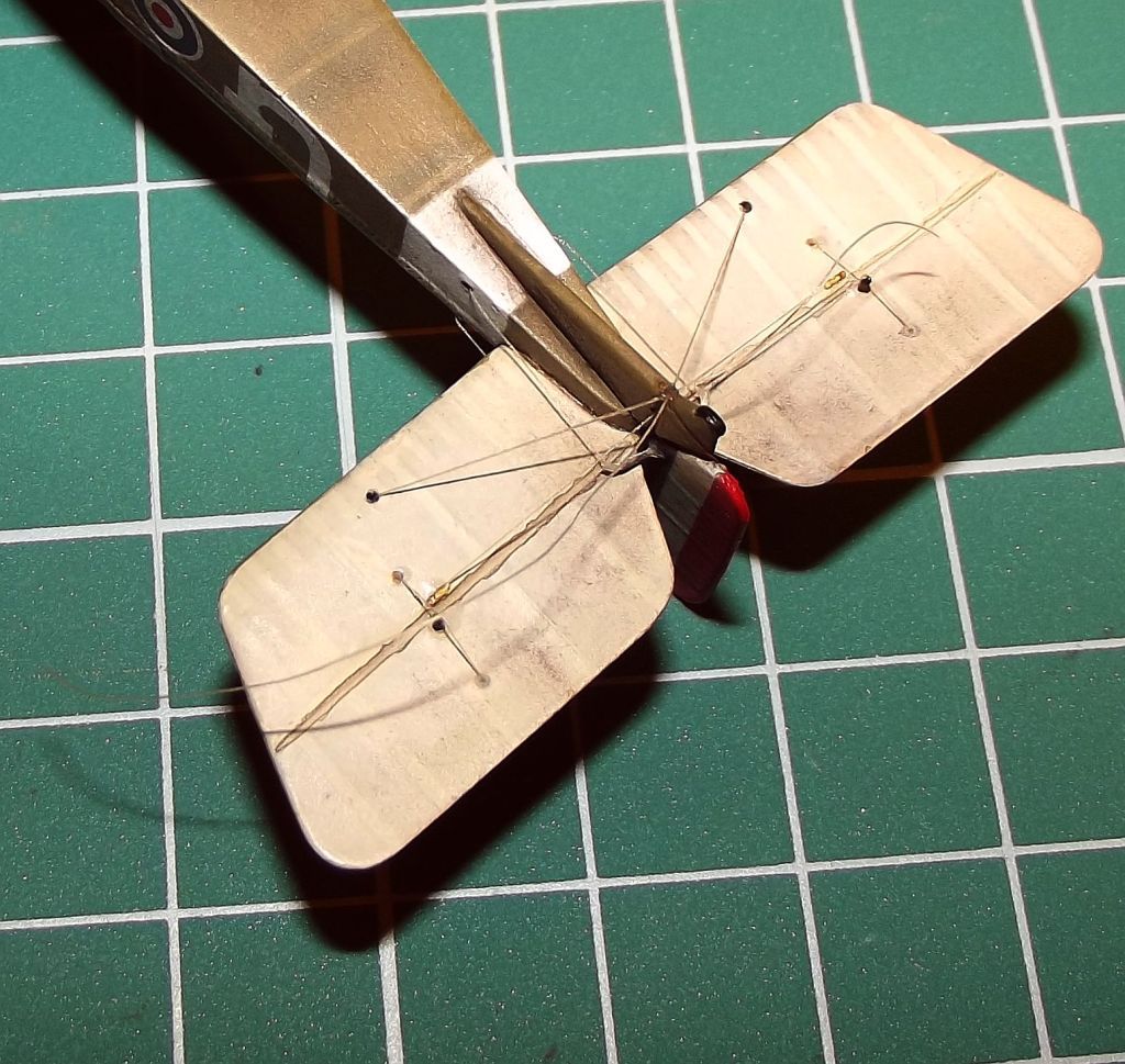

Naciągi robię z nitek z pończoszek przeciągniętych dla usztywnienia przez kropelkę kleju CA. Tzn. wylewam kroplę "Kropelki" na róg opakowania po rutinoscorbinie, które przeważnie wykorzystuję jako paletkę dla drobnego retuszu pędzelkiem i przez ta kropelkę przeciągam napiętą w palcach niteczkę. Należy to zrobić na tyle szybko, aby nitka się nie przykleiła i następnie przytrzymać w rekach napiętą wciąż nitkę te kilka, kilkanaście sekund, aby wyschła i nie pozwijała się, nie posklejała. Tak usztywniona nitka nie mechaci się, jest łatwiejsza w wiązaniu i można ją kleić, wiązać, przeciągać przez wszelkie otwory.
Na zdjęciu widać naciąg popychacza lotki przyklejony do płata i popychacza, za chwilę go przeciągnę przez otwory w lotkach obu płatów i przykleję do popychacza lotki dolnego skrzydła.
Do sterów kierunku przykleiłem popychacze z jakiejś starej blaszki i poprowadziłem linki.
Wyszło, jak wyszło, :roll: warunki, wiadomo, frontowe.
Z dołu też tych sznurków trochę było. Przyklejone naciągi obcinam NOWYM skalpelem.
Naprawdę, warto zainwestować w oprawkę kilkanaście PLN i potem tylko wymieniać ostrza za grosze.
Żadne pseudoprofesjonalne nożyki nie mogą się równać z chirurgicznym ostrzem.
Nie, nie jestem lekarzem :mrgreen:
Po zakończonej zabawie z niteczkami wziąłem pędzel retuszerski 00 i pociągnąłem linki aluminiową pactrą.
Nie świeci się niczym sople lodu na zakurzonym modelu, ale wygląda na pewno lepiej.
Linki wolę zasadniczo wiązać lub zaplatać wokół zastrzałów, nawiercam otwory tylko tam, gdzie to jest absolutnie niezbędne. W skali 1:72 otwory po wiertle 0,3mm wydają się niekiedy monstrualnie wielkie, a nie udało mi się zdobyć cieńszych. Tzn w firmowych katalogach są, ale cena i dostępność mnie poraziły.
A może ktoś ma jakiś patent na wiertło rzędu 0,15 mm ?
Nie musi być kobaltowe, za to o długości części roboczej tak z 10 mm.

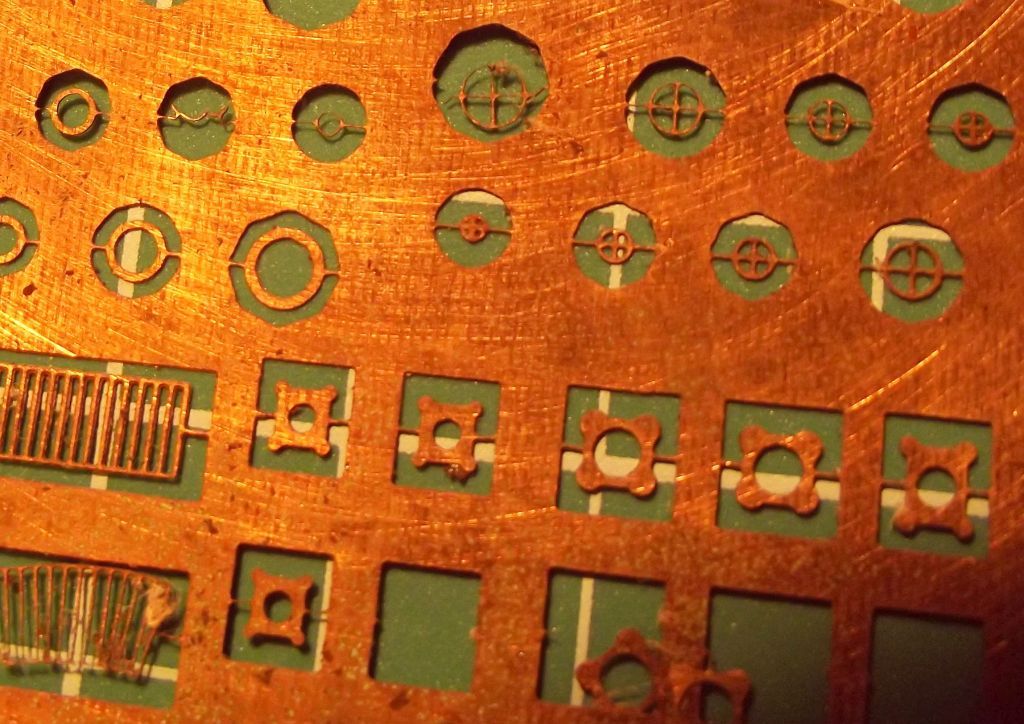

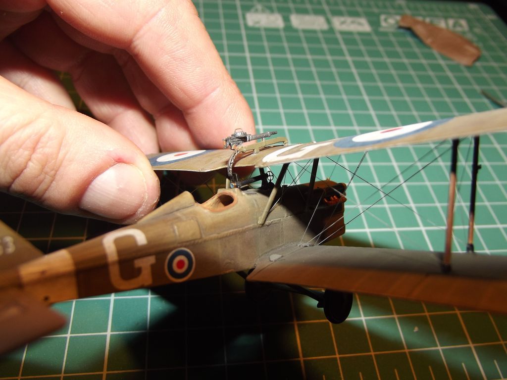

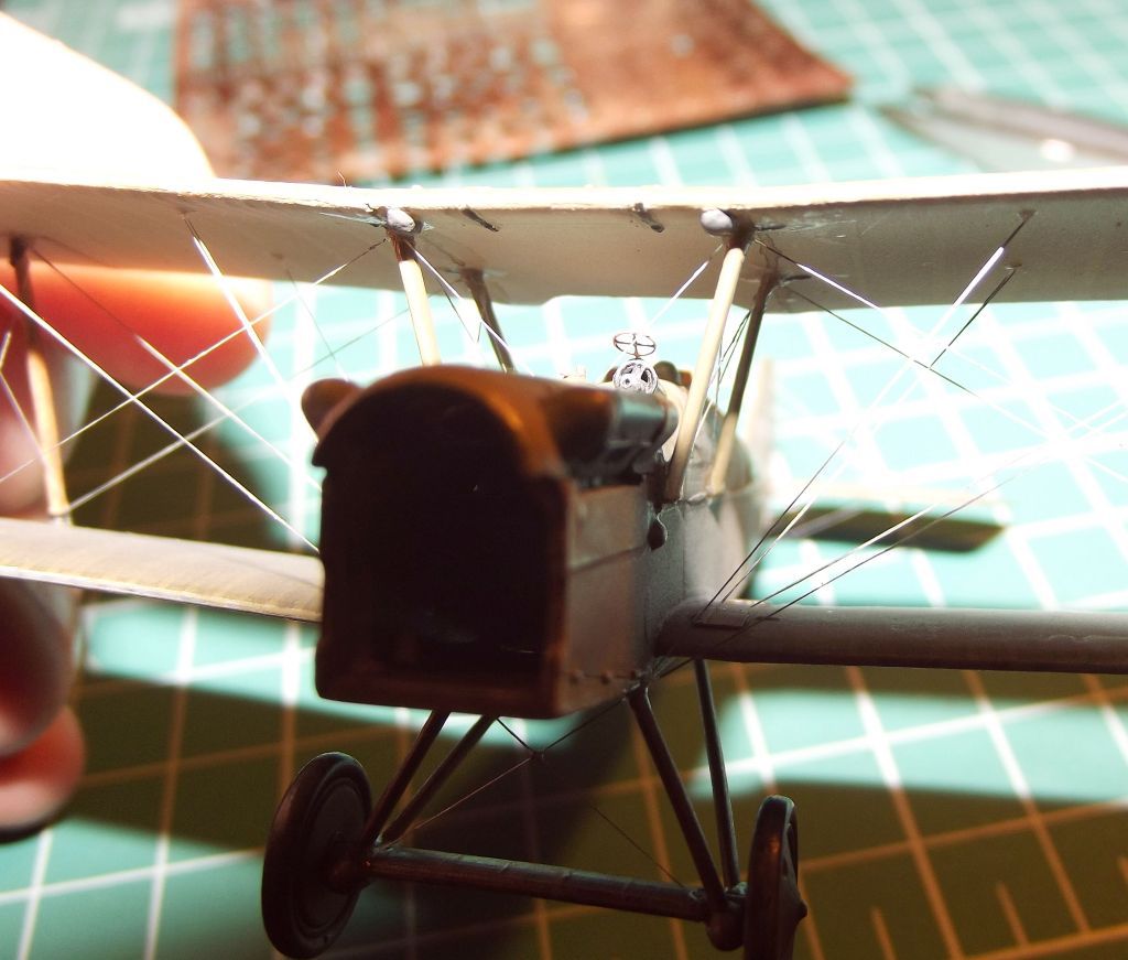

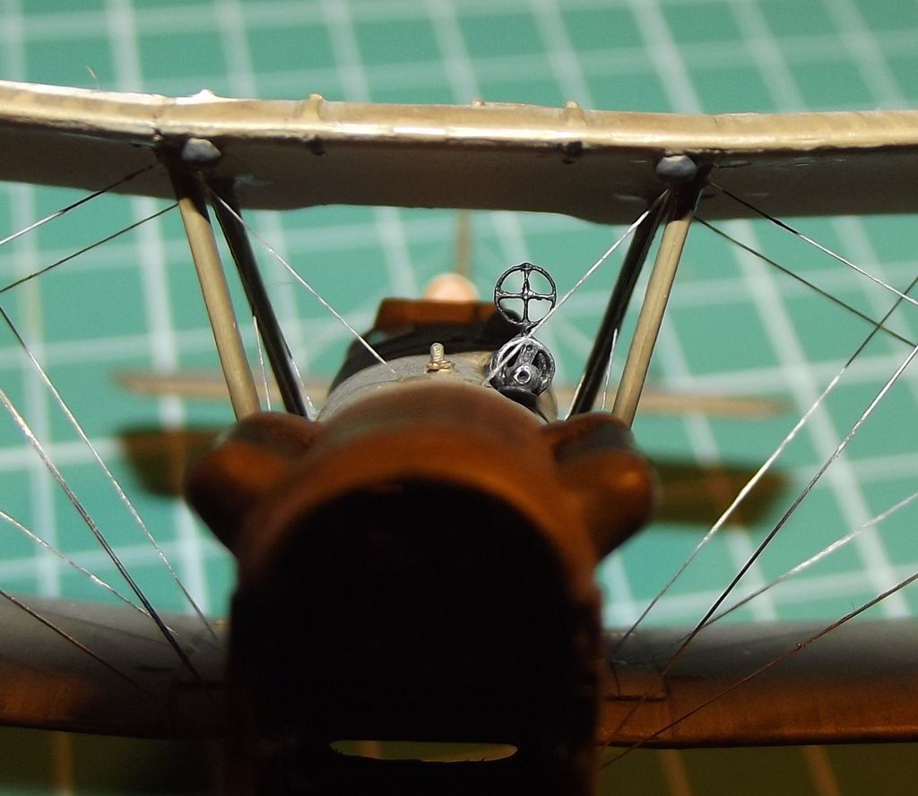

Wracamy do szmatopłata. Kolej na celowniki.

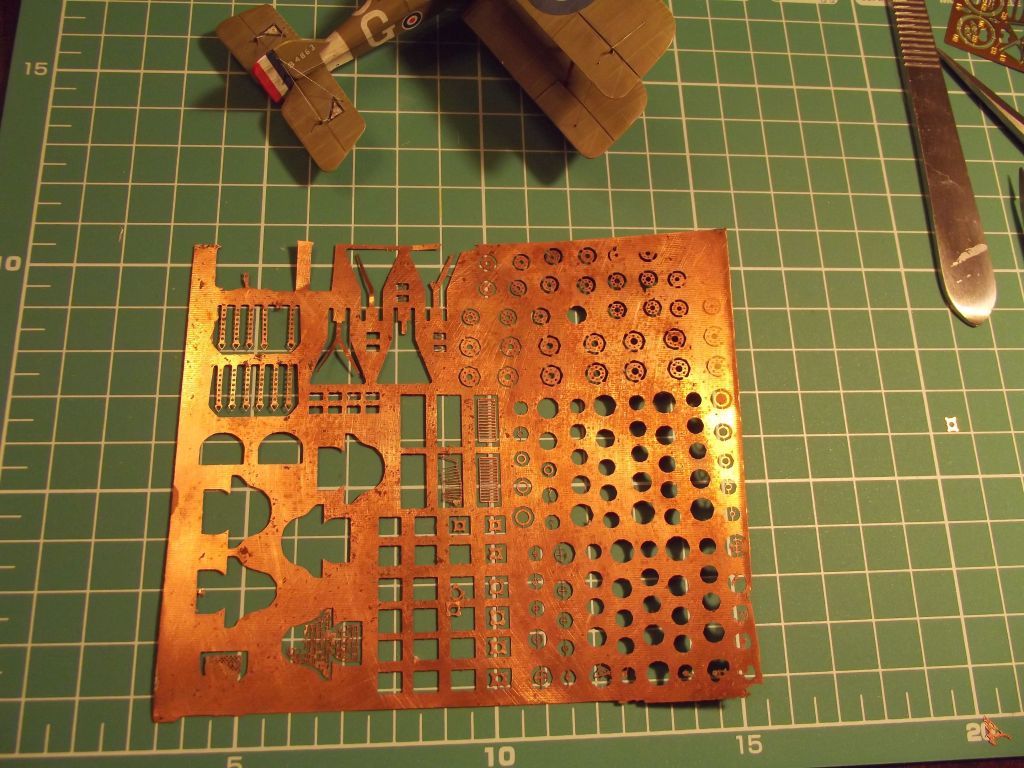

Se-5 miał w/g zdjęć z epoki i repliki dwa celowniki: przeziernikowy na kadłubowym vickersie i lunetkowy przed wiatrochronem. Przeziernikowe próbowałem jakiś czas temu wytrawić, na tej samej blaszce co i pasy.
Trochę zeżarło (albo mam za mocny roztwór NaOH kiedy zmywam utrwalony POSITIV, albo za słabo zaczerniony negatyw na kalce), ale conieco dało się wybrać:
Bałem się, że sterczący radośnie celownik będzie mi utrudniał montaż naciągów, ale przy założonych naciągach miałem mały kłopot z przyklejeniem celownika. :roll: Zdecydowałem, że najpierw go przykleję trochę na płasko, a potem doprowadzę pincetą do pionu.
Po kilku próbach udało mi się uzyskać efekt nienajgorszy:
Po podmalowaniu czarnym było już całkiem znośnie:
Vickers wycelowany.

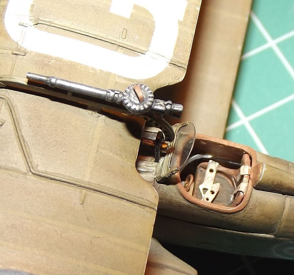

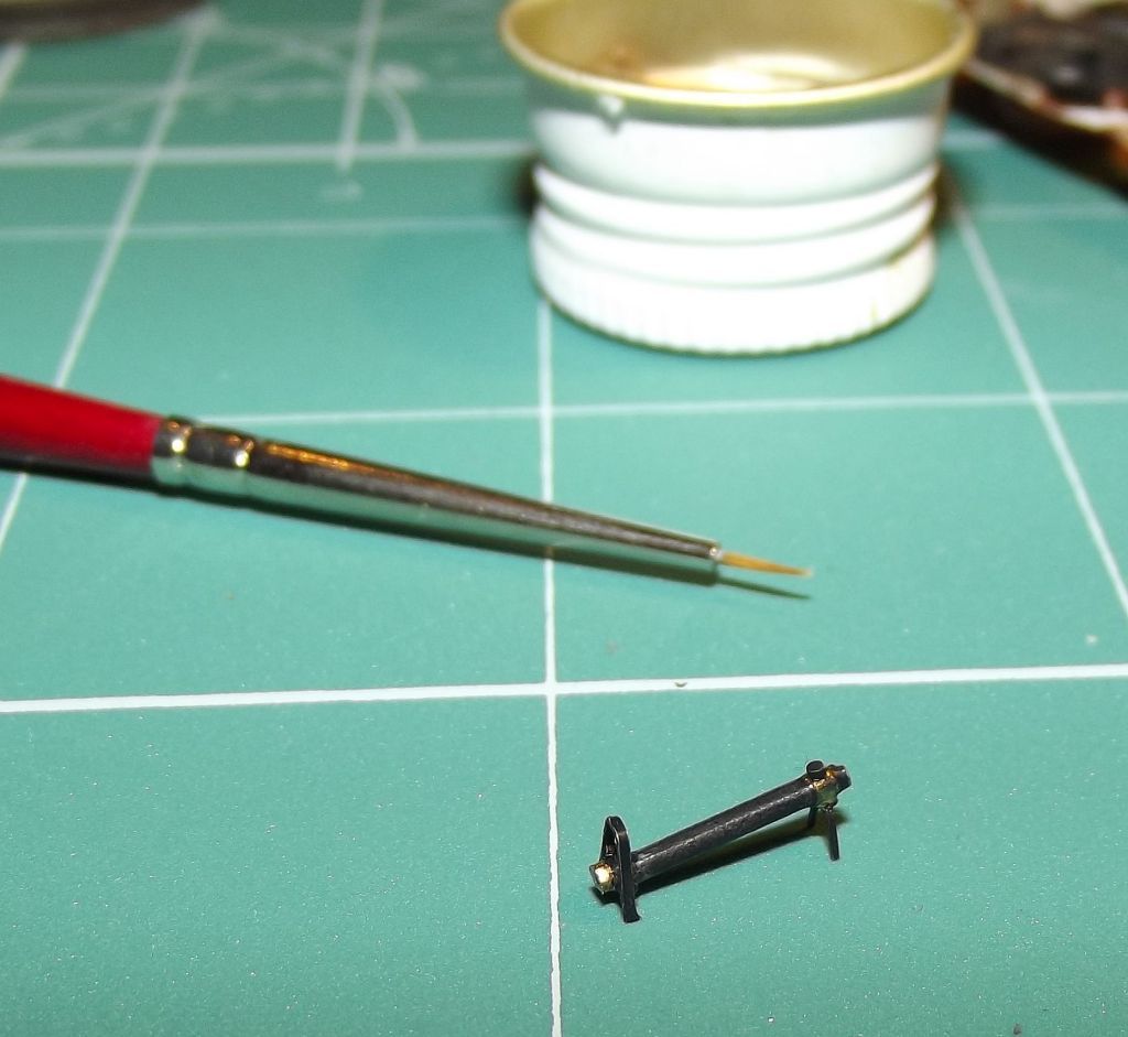

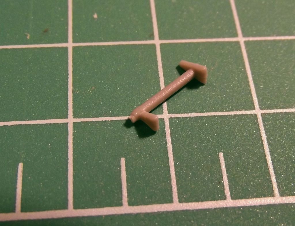

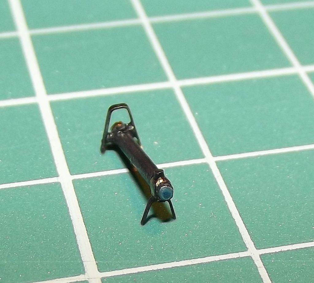

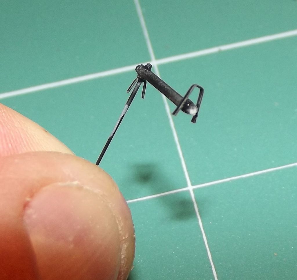

Celownik lunetkowy z zestawu przypomina nieco motyczkę

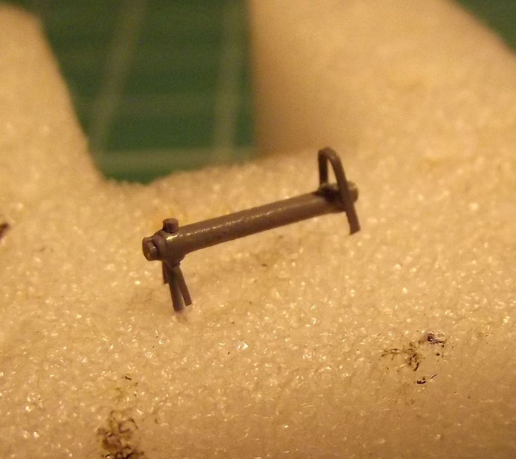

Więc z kilku drobiazgów zrobiłem go od nowa:
Potraktowałem na szaro, potem czarnym washem
Pociągnąłem mosiądzem pierścienie osadcze soczewek
I stanąłem przed wyzwaniem, jak odwzorować soczewki. Na początek kapnąłem chromem, na to dałem transparentny ciemno niebieski i kilka razy bezbarwny błyszczący.
to teraz spróbuj to przykleić :shock: żeby było ładnie, równo i czysto.

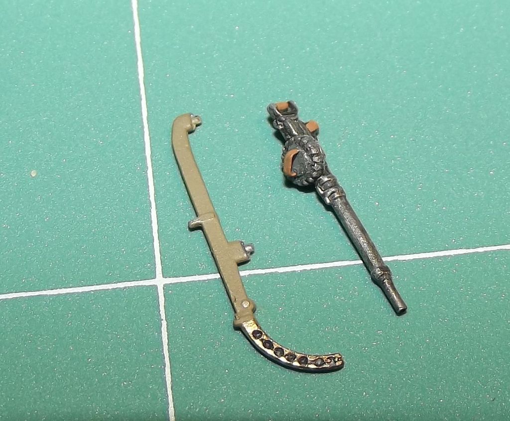

Mocowanie lewisa zrobiłem jak w replice: PC10 i mosiężny foster:

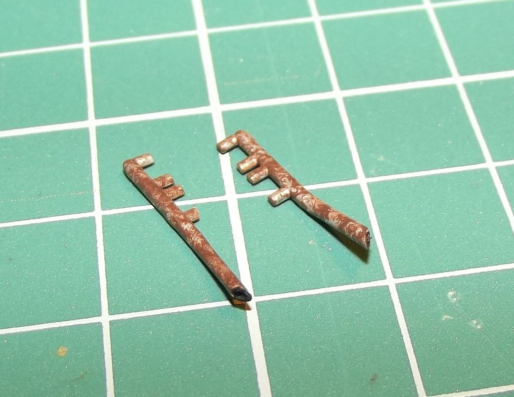

Zapaćkałem rury wydechowe (spokojnie, jeszcze je przetrzemy pastelą)

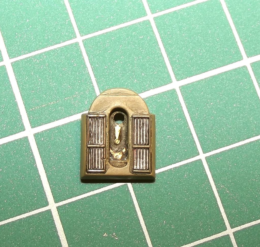

I w osłonie chłodnicy ze starych blaszek wkleiłem imitację synchronizatora

Model wychodzi bardzo fajnie. I niezły pomysł na soczewki lunetki.

Bardzo mi się podoba! Celownik Aldis wyszedł bardzo dobrze - pomysł na pomalowanie szkiełka rewelacja.

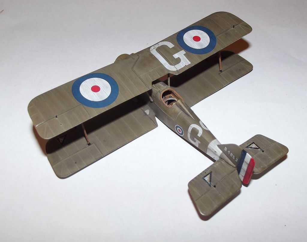

Postprzez Bolo07 » sobota, 30 stycznia 2016, 21:30
Dziękuję za motywację i uznanie.

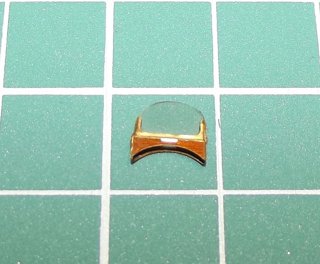

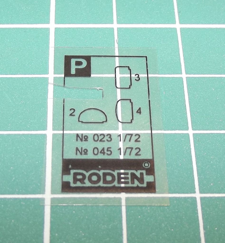

Jak w reklamie: przydałaby się szybka.
Producent dodaje do zestawu maleńki arkusik folii z trzema wariantami wiatrochronu.

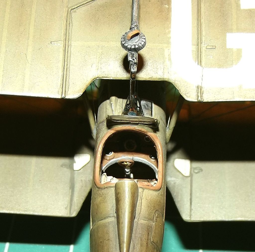

Ja jednak wygrzebałem wiatrochron z blaszek Parta. Nie pamiętam już od czego był w oryginale ani czemu oryginał go nie dostał, ale tu aż się prosił o wykorzystanie:
Trochę musiałem go podszlifować, bo byl za wysoki, ale ostatecznie po podmalowaniu, pocieniowaniu i delikatnym przyklejeniu uzyskałem wynik z grubsza zadowalający. Przynajmniej mnie na dzisiaj :mrgreen:
Nie potrafię doświetlić wnętrza kabiny, ale coś w końcu wykombinuję :roll:

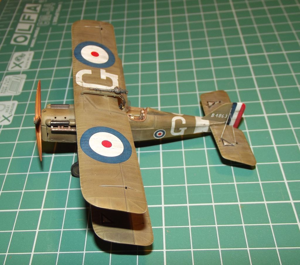

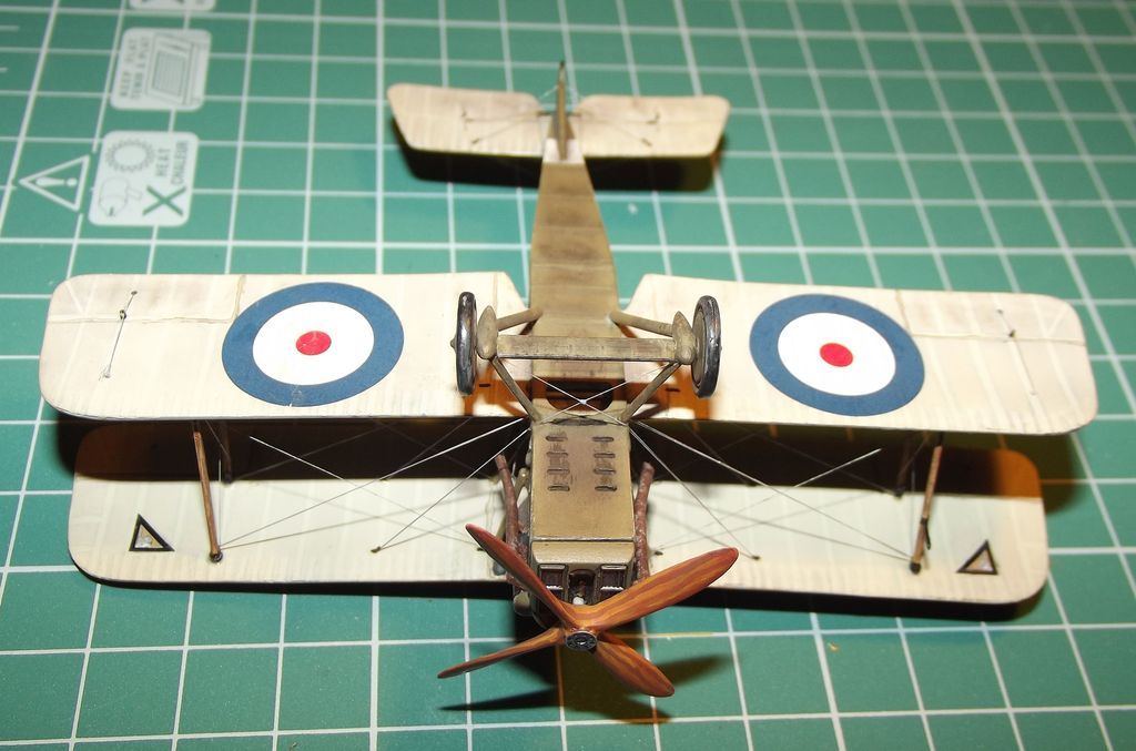

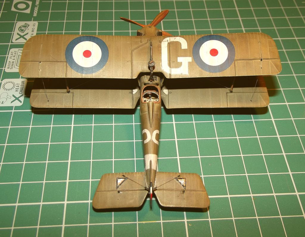

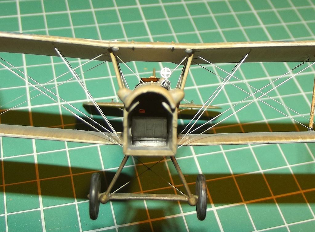

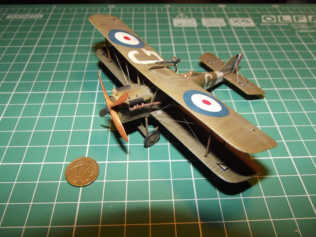

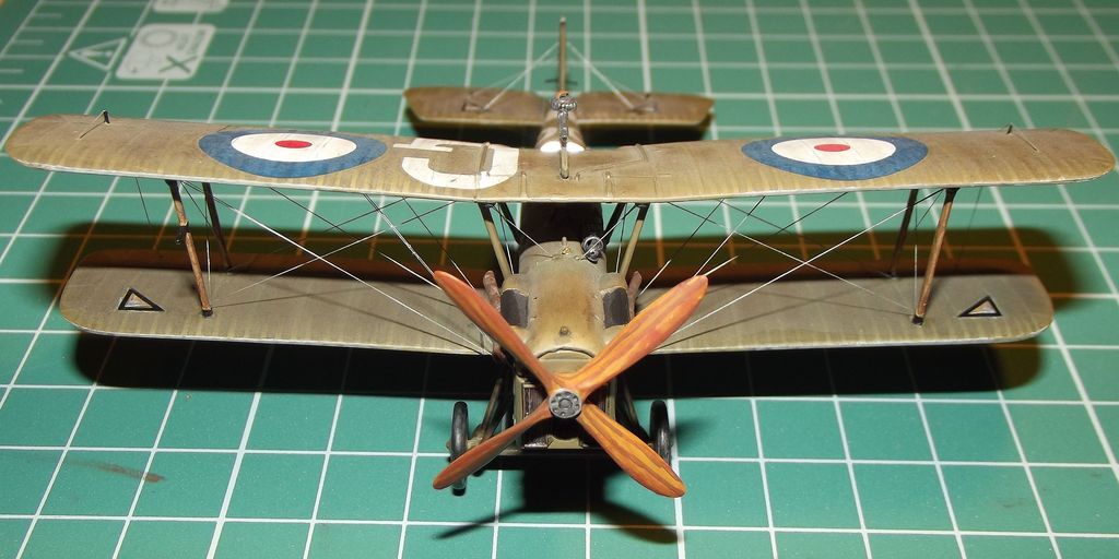

Po dodaniu mocowań naciągów ze starej blaszki (resztki zestawu Parta do Camela), pochlapaniu tu i tam i delikatnych wyciekach w kilku miejscach model uznałem za ukończony.
Kilka roboczych fotek:
Za kilka dni postaram się o lepszą galerię, a póki co, pomyślę, co następne.
Na pewno na chwilę odstawię klimaty świstu wiatru w olinowaniu na rzecz solidniej uzbrojonych jednopłatów z chowanym podwoziem.

Całość bardzo mi się podoba - robi wrażenie modelu w zdecydowanie większej skali, a na odpowiednim tle pewnie również rzeczywistego obiektu. Cieniowanie i brudzenie wyszły bardzo elegancko. Jest detal, są naciągi - to co lubię!
Śmigło spróbuj jeszcze raz pomalować - jeśli chcesz mieć klejone z warstw to użyj taśmy - teraz nie wygląda to do końca dobrze.
Popatrz jednak uważnie na zdjęcia - śmigła sprawiają wrażenie bejcowanych? na bardziej jednolity kolor:

Oglądam zawsze z zainteresowaniem Twoje prace i wiem, że masz rzetelne podejście do naszej zabawy, tym bardziej dziękuję za uznanie. Śmigło, przyznaję, na zdjęciu wygląda inaczej.
