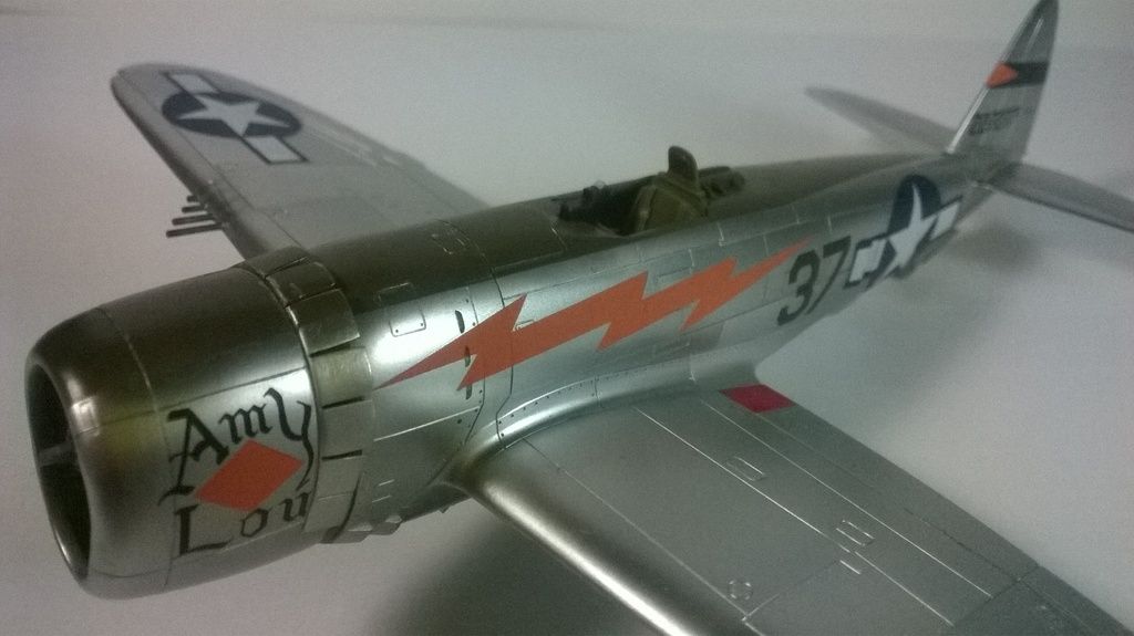

Postprzez HubertKendziorek » środa, 8 czerwca 2016, 09:36
Kalkomanie - i te "moje" i te z zestawu - nałożone.
Wnioski:
1. Do wykonania czarnych oznaczeń: liter kodowych, numerów itp kombinacja czystej kalkomanii Techmodu i laserówki sprawdza się doskonale. Wystarczy dobrać odpowiednią czcionkę i voila - mamy co chcemy.
2. Do oznaczeń w jaśniejszych kolorach takich jak Hinomaru, zwłaszcza w kombinacji z żółtym - słabo. Kolor spod spodu przebija. Pewnie trzeba by pryskać pod kalkomanie jakimś bazowym, a wtedy po co korzystać z kalkomanii.
Poza tym, nadruk z laserówki usztywnia kalkomanię i "zabezpiecza" ją nieco przed działaniem płynów zmiękczających. Nie miałem kiedy rano zaglądnąć do pudełka, więc nie wiem jeszcze jak to wygląda po całkowitym wyschnięciu, ale wyraźnie reakcja na solvent była słabsza, niż na oryginalnych kalkomaniach z zestawu.
Tak to wyglądało wieczorem. Na ogonie jeszcze będą potrzebne drobne poprawki.
