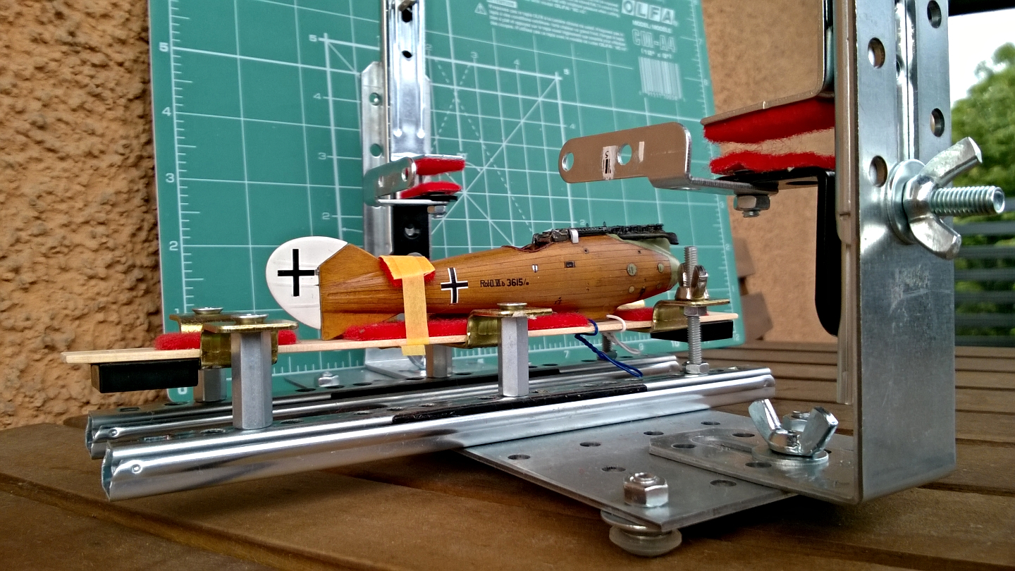

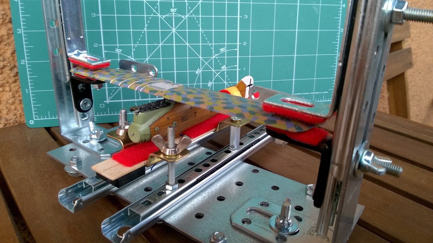

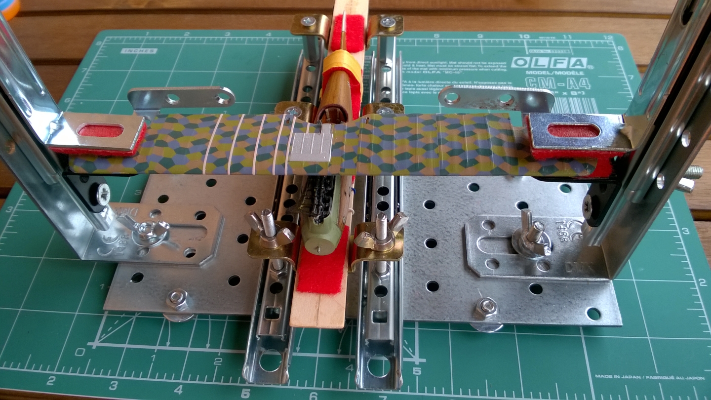

Przy okazji zaprezentuję machinę, którą skonstruowałem w celu stabilizacji modelu podczas mocowania górnego płata. Nazwałem ją NASTAWNIA DO WIELOPŁATÓW. Wykorzystałem różne metalowe duperele dostępne w marketach budowlanych: profile, śrubki oraz - jako elementy ruchome - prowadnice do szuflad. Pionowe poruszają się niezależnie od siebie (ale można je połączyć), poziome są połączone tworząc coś w rodzaju łoża dla kadłuba, który można podprowadzić pod wiszący nad nim płat.
Oczywiście zgadzam się, że do mocowania płata nie trzeba żadnych ekstra narzędzi, ale po pierwsze - mój humanistyczny umysł naszła taka konstruktorska wena, a po drugie - zawsze przy montażu płatów brakowało mi takiego stabilizatora, żeby uwolnić jedną rękę, a nigdy nie miałem pod ręką potrzebnych akurat wtedy przedmiotów.
Całość nie została jeszcze przetestowana. Zobaczymy, jak się spisze przy Rolandzie. :lol:

Postprzez Adam » wtorek, 16 sierpnia 2016, 13:01
Piękny przyrząd, ciekaw jestem jak się sprawdzi w praktyce.
Budzi to moją zazdrość, że ja techniczny nie wpadłem na ten pomysł. :P ;o)
W 32-ce to pewnie takie cóś zajęło by z pół pokoju.
Adam.

przepraszam za byc moze amatorskie pytanie ale Nigdy nie budowalem szmatoplata. Pieknie sie prezentuje to urzadzenie ale czemu Ono nimby sluzy?
Ripper1
Posty: 363
Dołączył(a): sobota, 15 listopada 2014, 10:14
Re: LFG Roland D.VIa, Fly 1:48, Półwarsztat
Postprzez potez » środa, 17 sierpnia 2016, 21:17
Służy temu, żeby złapać geometrię płatowca. To takie coś co większość nowych "modelarzy" ignoruje i jak prezentują zdjęcia swoich dzieł to oczywiście najlepiej po skosie bo wtedy trudniej zauważyć, że model jest krzywy albo że coś ucieka. Zdjęć tskich obiektów znajdziesz pełno w galeriach ukończonych. No cóż czasy się zmianiają, nikt już nie robi modeli tylko projekty więc geometria w projektach jest nieistotna :mrgreen:
W dwupłacie nawet jak zrobisz zdjęcie na skos to widać, że jest krzywo jak cholera, zwłaszcza, że trzeba sobie jeszcze wszystkie slupki dobrze poustawiać i dopasowac na wysokość a to jest najtrudniejszy element budowy szmatopłata.
Narzędzie fajnie wygląda ale osobiście po tym jak kiedys dawno temu coś podobnego skonstruowałem inspirując się urządzeniam aeroclubu w końcu swoje dzieło wyrzuciłem na śmietnik 8-)
Nigdy nie udało mi sie z niego wyjąc modelu tak, żeby czegoś nie pourywać, więc teraz robię sobie jednorazowe z pianki podklejanej kartonem.

Postprzez Vierbein » środa, 17 sierpnia 2016, 22:25
Budowniczy takiego Messera czy Corsaira ogólną bryłę modelu ma już z grubsza na początku pracy: wklei kabinę i czasem silnik w kadłub, sklei dwie połówki, doklei do tego skrzydła i dalej już tylko "drabiazgi" dokleja - zasadniczo. :P
A przy szmatopłacie ta przyjemność oglądania całego modelu odłożona jest na sam koniec prac. Wszystko powstaje osobno. I do tego łatwo jest to wszystko przy samym końcu spaprać. Stąd silniejsza potrzeba tworzenia narzędzi pomocniczych, ułatwiających produkcję. Przy klejeniu górnego płata po prostu brakuje jednej ręki - co najmniej!
Jeśli chodzi o tą nastawnię, to rzeczywiście, dostrzegam problem, powiedzmy gęstości materii. Metal toleruje znacznie większe działające nań siły niż plastik. Dlatego ta nastawnia łatwo może stać się DESTRUKTOREM. Wystarczy przez nieuwagę zbyt mocno zróżnicować np. różnicę poziomów obu prowadnic i skrzydło lub cały model idzie w drzazgi. O mało nie skruszyłem w ten sposób Spada XIII, którego umieściłem na próbę w tym urządzeniu. :?
Tak, że faktycznie - może się okazać, że lepsze są rozwiązania jednorazowe. Ale wena była nie do odparcia. :P

Piękne urządzenie do ustawiania skrzydła, podziwiam za inwencję !
Moje jest trochę mniej skomplikowane, no i bardziej praktyczne :)

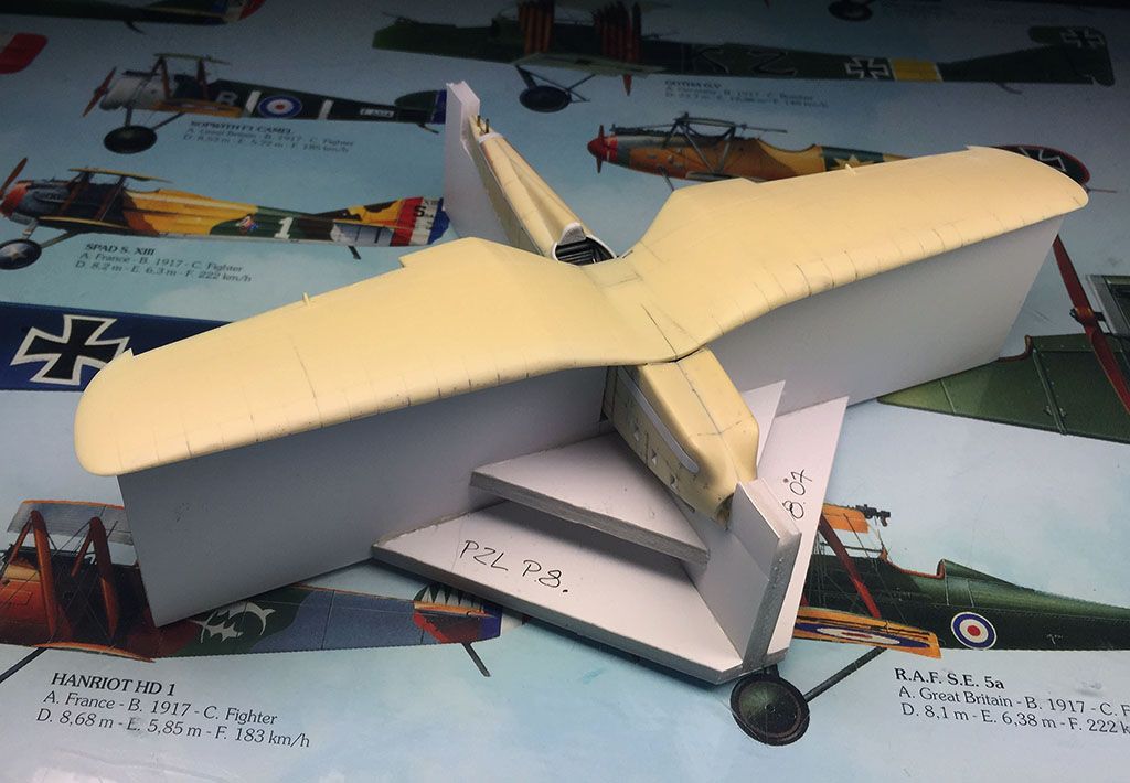

Postprzez potez » wtorek, 23 sierpnia 2016, 23:30
Vierbein napisał(a):Budowniczy takiego Messera czy Corsaira ogólną bryłę modelu ma już z grubsza na początku pracy: wklei kabinę i czasem silnik w kadłub, sklei dwie połówki, doklei do tego skrzydła i dalej już tylko "drabiazgi" dokleja - zasadniczo. :P
wiem, że to nie messershmitt ale wierz mi , że taka jednorazówka to niezastapiona sprawa nie tylko w szmatopłatach 8-)

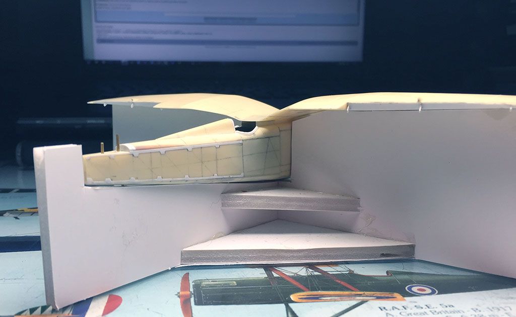

zdjęcia na gorąco, prosto z biurka:
bez jednorazówki nie masz szansy zrobić czegokolwiek równo. Niestety te odlewy żywiczne sa bardzo "niestabilne" jeśli chodzi o kształt a trzeba wyprowadzić geometrie płata - z pudełka skrzydła opadają i nie da się tego na gorąco naprostować, bo po prostu były za wcześnie rozformowane i trzeba było ciąć :-/
Ale już przeszły kurację ortopedyczną u dr Dłubzacza :mrgreen:

Postprzez xmald » wtorek, 23 sierpnia 2016, 23:37
Urządzenie zdecydowanie fajnie - zarówno twoje jak i Phantoma. Skłaniam się jednak do tego drugiego, jako wyznawca filozofii hedonistycznej ;)
No i jeszcze pozwolę sobie zacytować największego fachowca: "Po to Pan Jezus dał nam oczy, żeby robić na oko"
A tak na poważnie, to złapanie geometrii w szmaciakach jest dość karkołomne i dlatego takie narzędzia się przydają.
Bez szablonów moja Gotha byłaby dużo bardziej krzywa niż jest obecnie...
