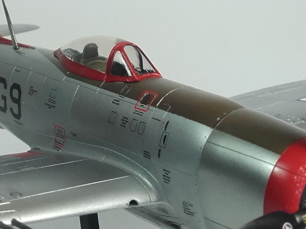

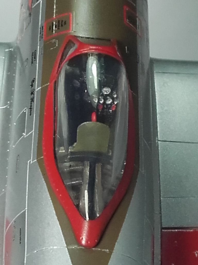

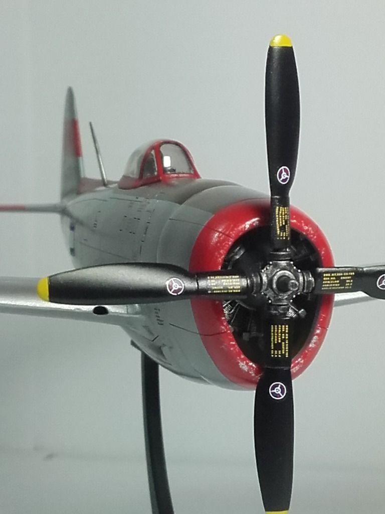

Postprzez Hellcat1983 » czwartek, 13 października 2016, 23:03

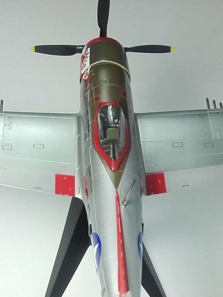

Obicia na czerwieni Revell agua 90 i wydrapania skalpelem taki mix. Wygląda tak, jak niżej. Dobre zdjęcia zrobię w innym czasie do galerii ukończonych Piotra Dimitruka.

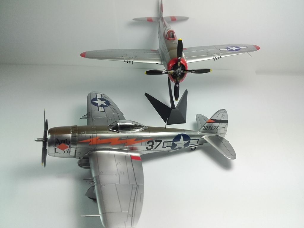

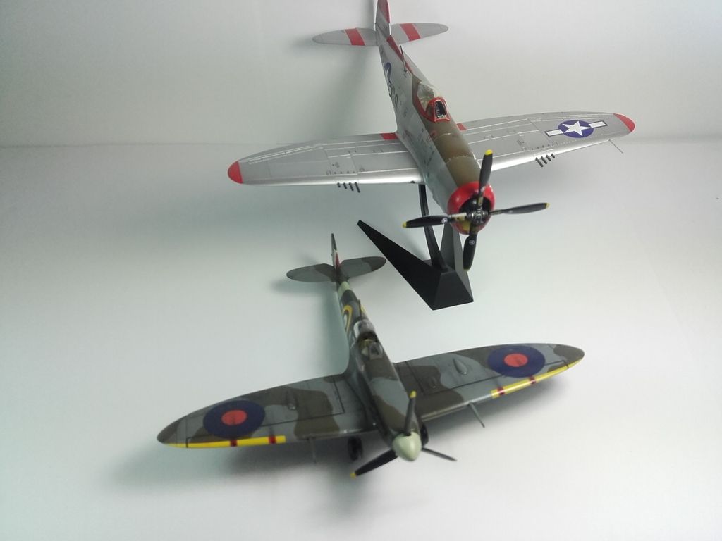

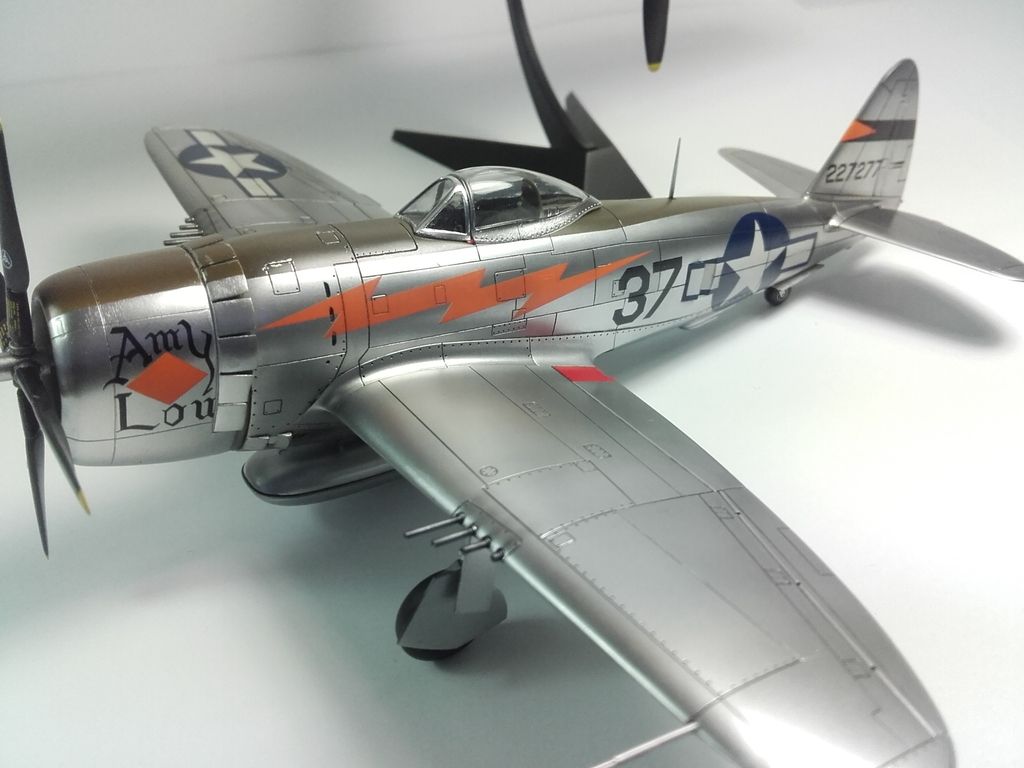

Postprzez Hellcat1983 » czwartek, 13 października 2016, 23:15

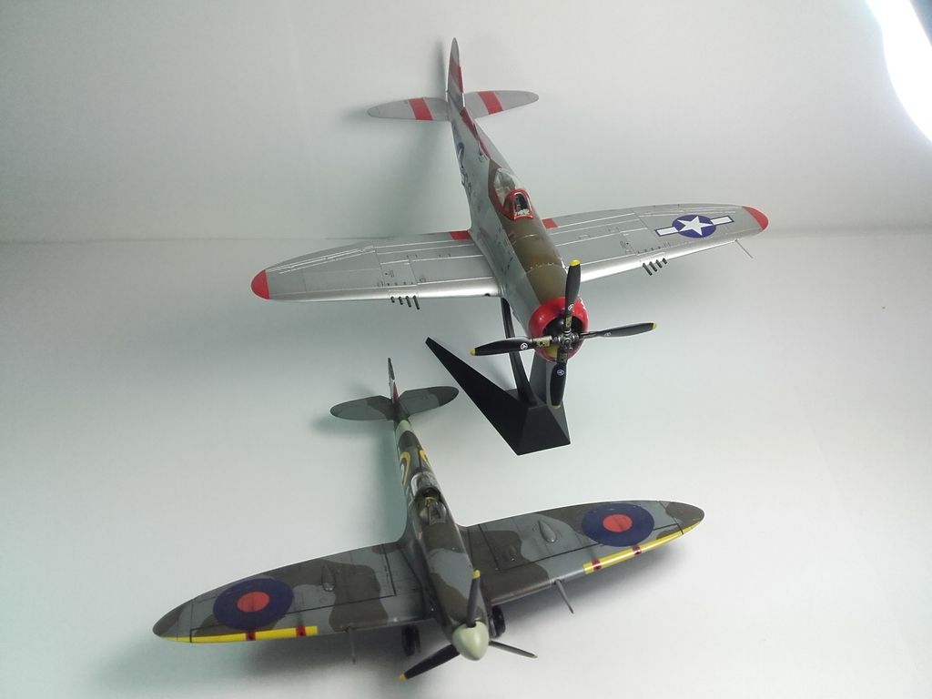

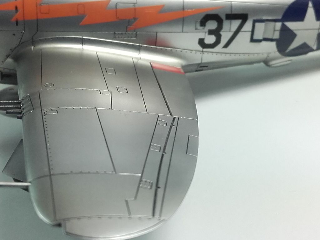

Na zakończenie warsztatu zestawienie obu maszyn i porównania z takim samym P 47 Revella ale wykonanym przy użyciu innych technik, malowanym Alcladem + Kalki Printscale i karabiny Abera.

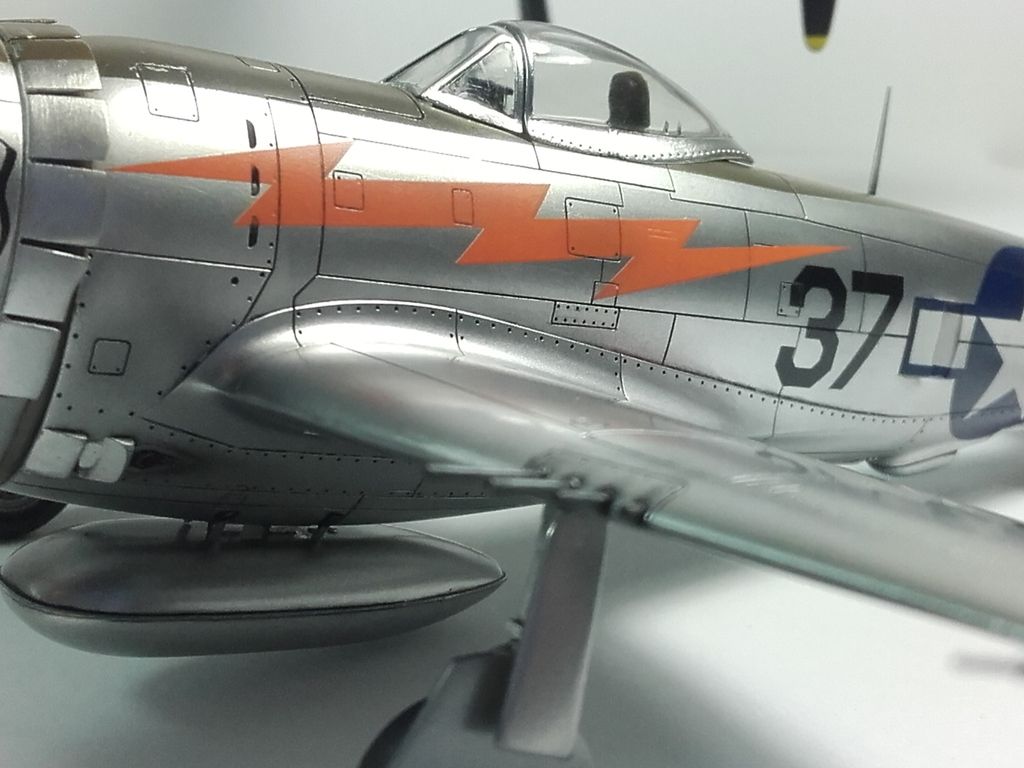

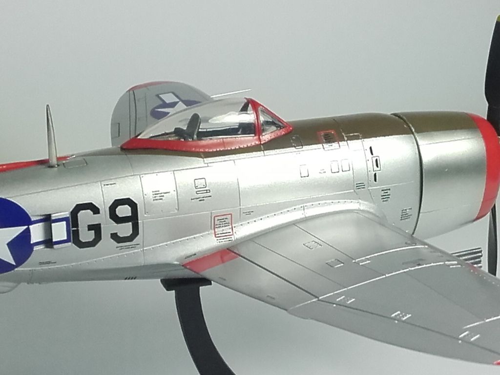

Re: Spit Mk V Revell 1:72 oraz P 47D Revell 1:72, z pudła
Postprzez Murek » sobota, 15 października 2016, 19:10

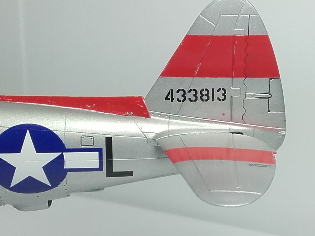

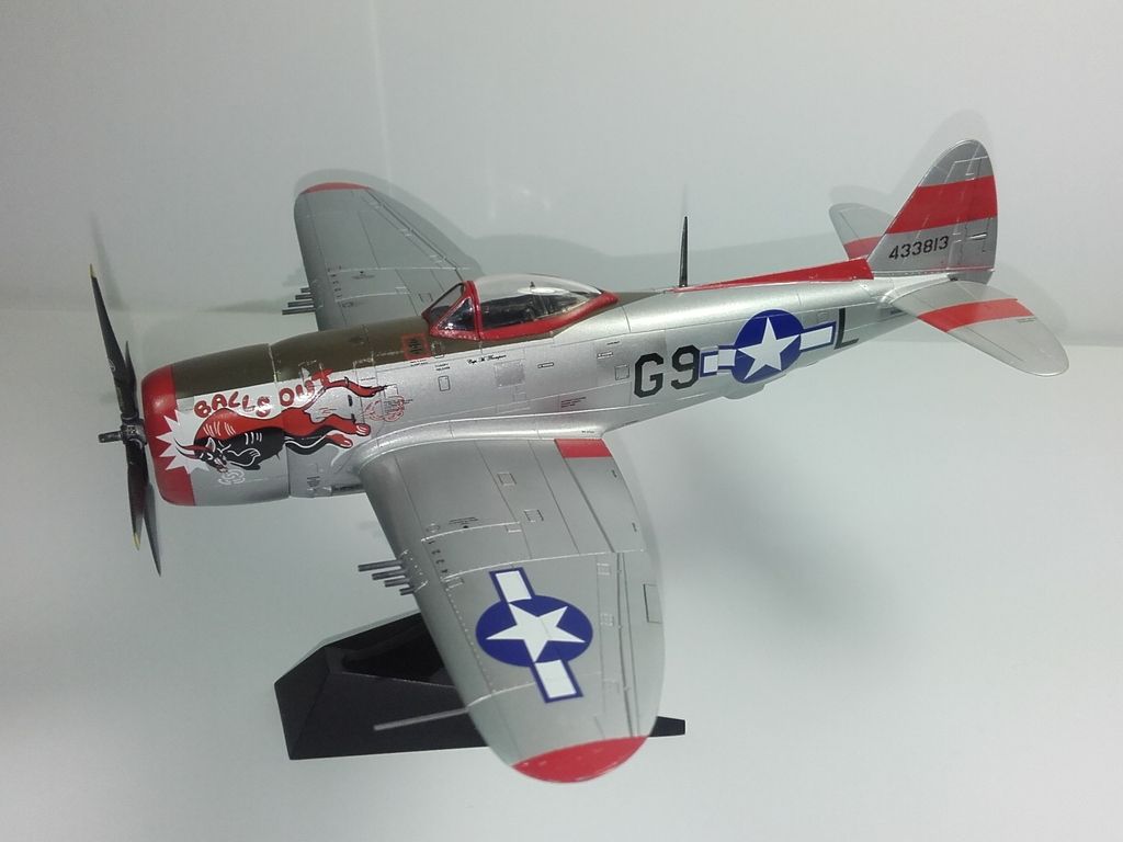

Żeby nie było tak łatwo skupie się tylko na jednym Dzbanku (tym z bykiem). Pierwsze spostrzeżenia bez zagłębiania się w temat poprawności merytorycznej. Ogólne wrażenie - bardzo dobre :D Niuanse - rama wiatrochronu lekko odstaje, płetwa przed statecznikiem lekko niedopasowana, przejście kolorów przy pasie antyodblaskowym lekko poszarpane (przy maskowaniu warto albo nieco odgiąć taśmę żeby nie przylegała lub dać dwie taśmy tak aby górna wystawała poza dolną).
Murek
Posty: 3126
Lokalizacja: Dąbrowa Górnicza
Postprzez Hellcat1983 » sobota, 15 października 2016, 21:13
Dzięki Murku za komentarz, ale żeby nie było za łatwo to sam pewne elementy podsumuję. Wiatrochron był i jeszcze jest niedoklejony dlatego odstawał i odstaje tylko położony. Brak belki poprzecznej we wnętrzu osłony silnika- nie chciało mi się jej robić. Zresztą część nie nadawała się do obróbki toteż musiałbym wykonać od podstaw. Szerokość anty glear panel oraz długość na oko podobnie jak czerwienie.Mogą i pewnie są niepoprawne merytorycznie. Instrukcja wpuściła mnie w kanał z długością koloru khaki powinien być dociągnięty do statecznika pionowego. Trochę goniłem toteż płetwa ma z jednej strony jamę skurczową nie wiem jak to możliwe ale jej nie zaszpachlowałem. Na pewno to widziałem. Kalki na bokach kadłuba przyklejone w linie środka, podczas gdy powinny być przesunięte do góry. Jedna kalka na łopacie pionowej tej z yellow tipem do góry pokrzywiona - dotknąłem przez przypadek w czasie gdy sol jeszcze SOL nie wysechł.
Postprzez Hellcat1983 » sobota, 15 października 2016, 21:18
Odnośnie korelacji płetwy ze statecznikiem w ogóle się nad tym nie zastanawiałem. I ostatnie kwestii linii koloru olive. Według Paula Budzika najlepiej jest ciąć taśmę w linię zamiast prosto z rolki kłaść. Moja spadła już na podłogę kilka razy, była bita narzędziami modelarskimi, i gryziona p0rzez moje dziecko zatem miała prawo stracić geometrię na krawędziach. Więcej chyba ponadto to co sam wypunktowałem na spółkę z Murkiem nie powinno być wytknięte. Pozdrawiam Murku serdecznie.

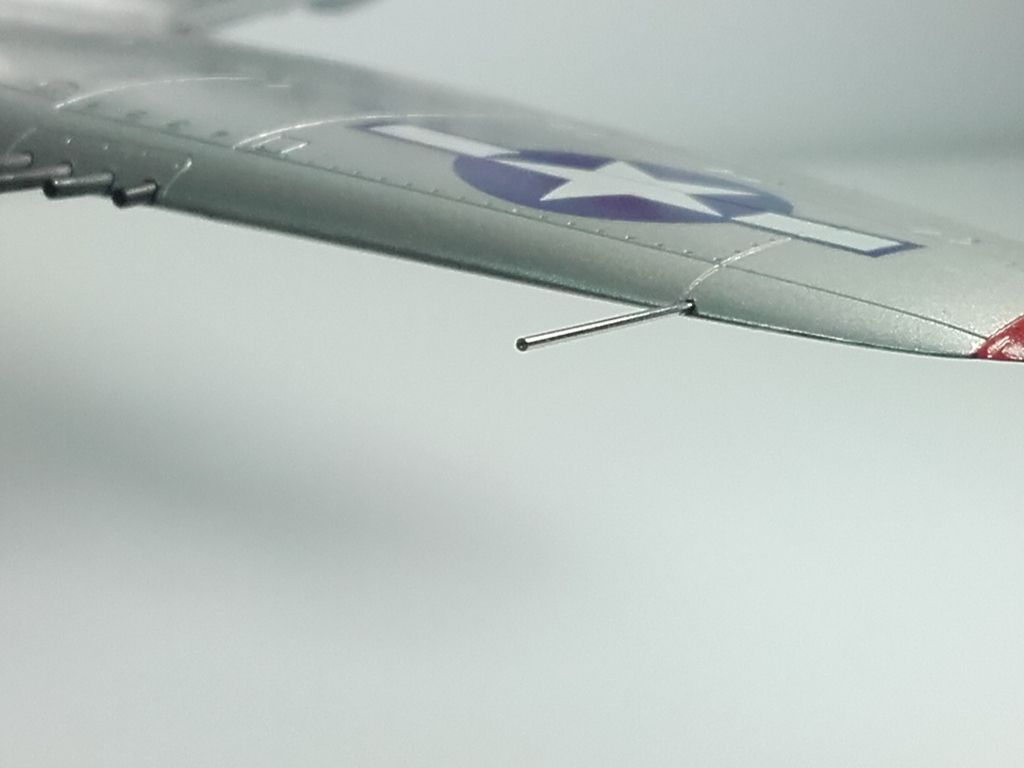

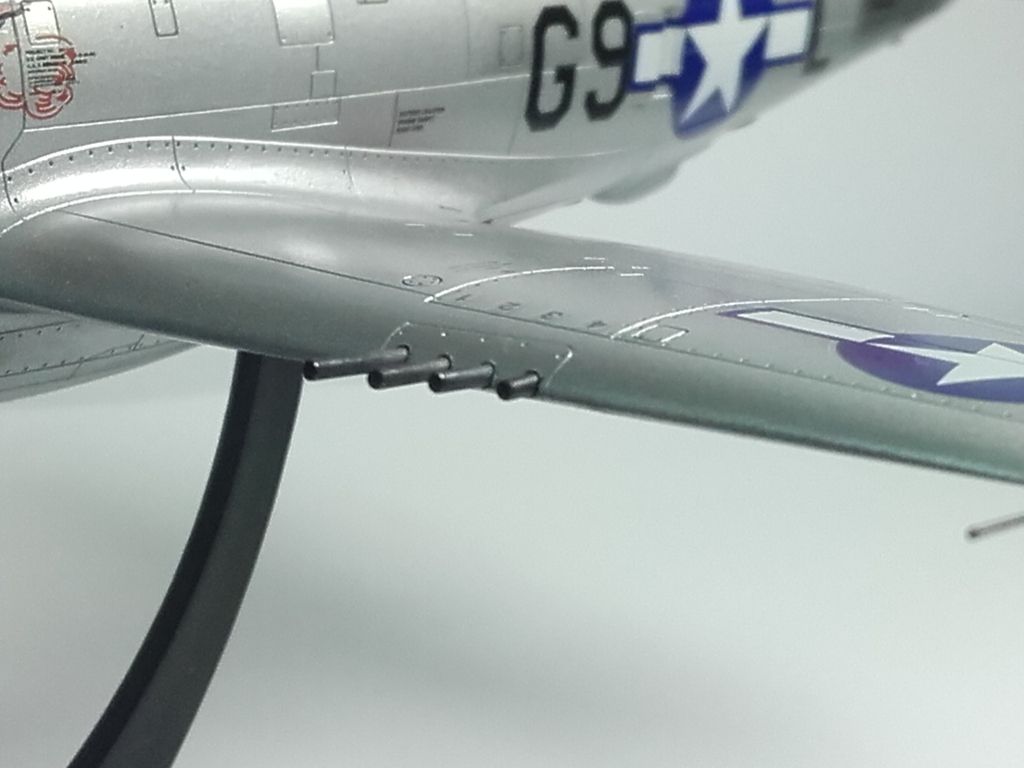

Postprzez Murek » sobota, 15 października 2016, 21:50

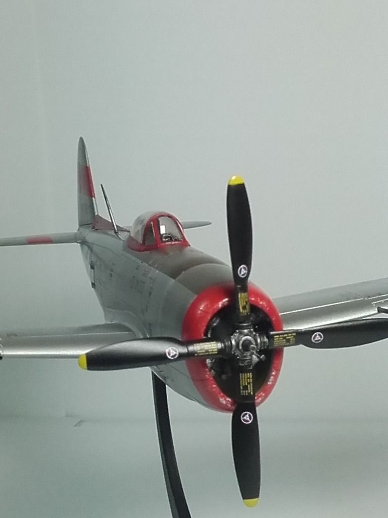

Aha, osłony k.m.-ów wyglądają dość ciemno, nie wiem dokładnie z czego były wykonane ale nie odbiegały zbytnio kolorem od barwy duralu.
