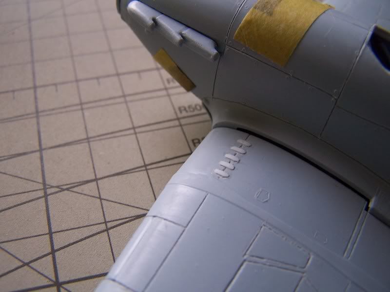

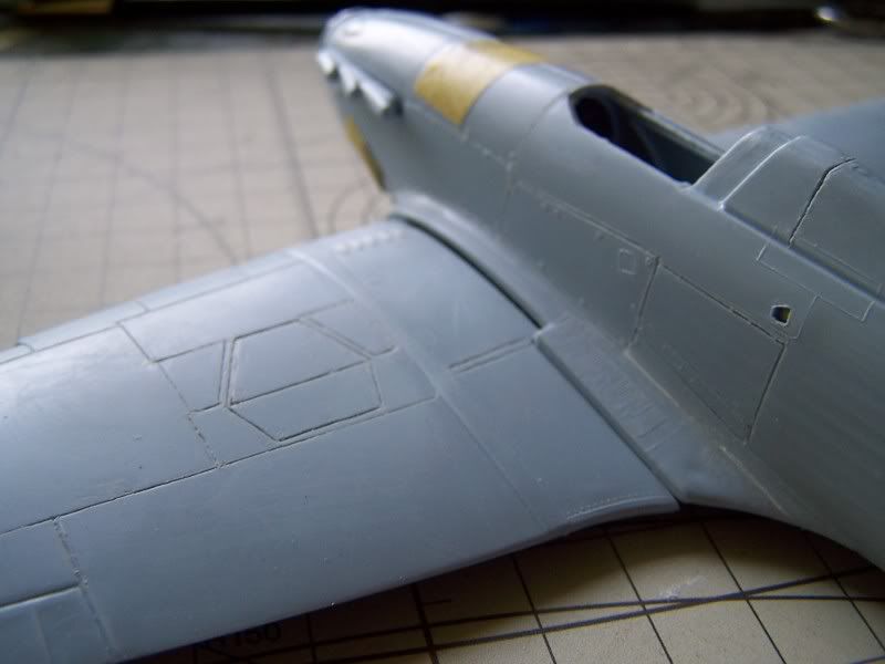

Projekt na chwilę stanął z powodu braku odwagi do malowania "rondli". Na wszelki wypadek zakupiłem więc Airfixowskiego "analoga", w którym przeryłem linie i dorobiłem parę "detali" - będzie poligonem dla malowania na tym wcześniejszym. Swoją drogą wcale "wdzięczny" modelik. Wymaluję go w barwach Brytyjskiego Korpusu Ekspedycyjnego (chyba tak się to nazywało) z Francji. A przy okazji potrenuję.
Kilka zdjęć tego, co mi się na razie udało zrobić.

Gdzieś czytałem, że Airfixowi trzeba wnęki podwozia bodajże podszlifować, aby skrzydła nie oklapywały zanadto.

Dzięki, zwrócę na to uwagę - na razie płat jest tylko wsunięty w kadłub, stąd te nierówności. W międzyczasie dorobiłem orczyk (bo go nie było) i dwie dźwignie z obu stron fotela. Spróbuję jeszcze zrobić te rurki od podstawy fotela, do tablicy przyrządów, choć nie bardzo wiem, jak je wymierzyć. Coś wymyślę! Miało być "spudła", ale chyba go trochę podrasuję :lol:
