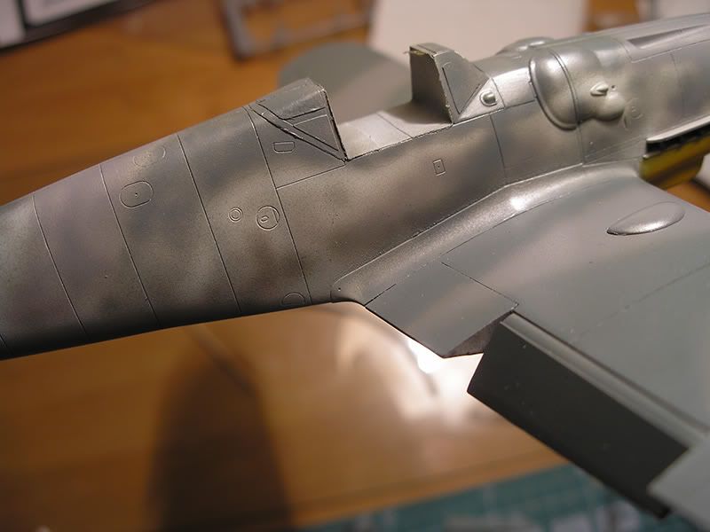

Prometeusz napisał(a):Pociągnąłem dziś na ful, aż mi oczy powiedziały basta:
Pozdrawiam :D
Czy mógłby Kolega powiedzieć jakim narzędziem wyszlifował te miejsca? Ja nijak nie potrafię dotrzeć w takie miejsce i zawsze zostawiam te wypychacze nieusunięte :oops:
karambolis8
Posty: 2257

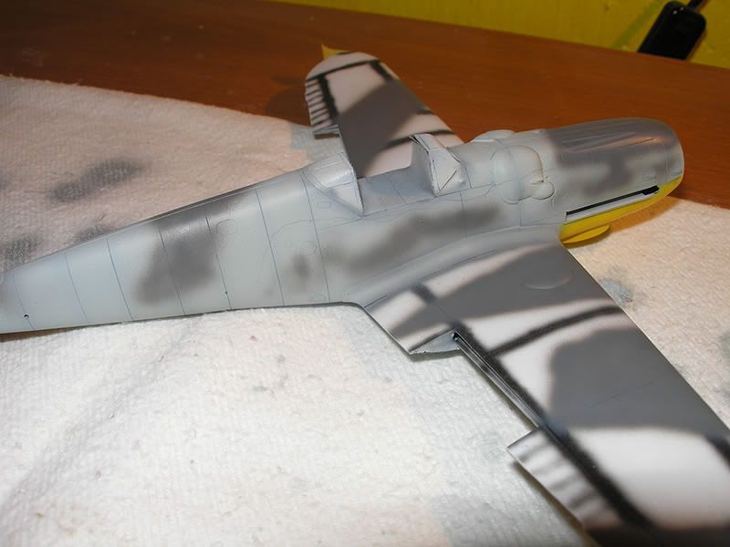

I chyba wszystko jasne. Będę miał zabawę z nauką ustalenia parametrów: rozcieńczenie-ciśnienie-spust-odległość

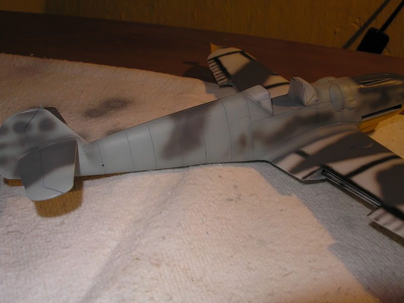

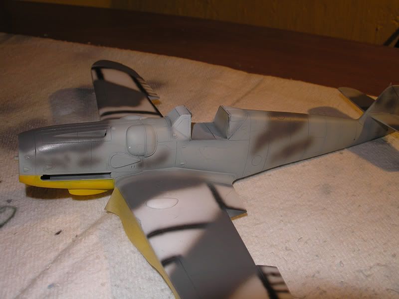

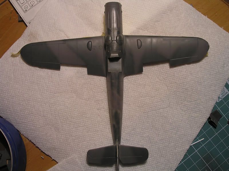

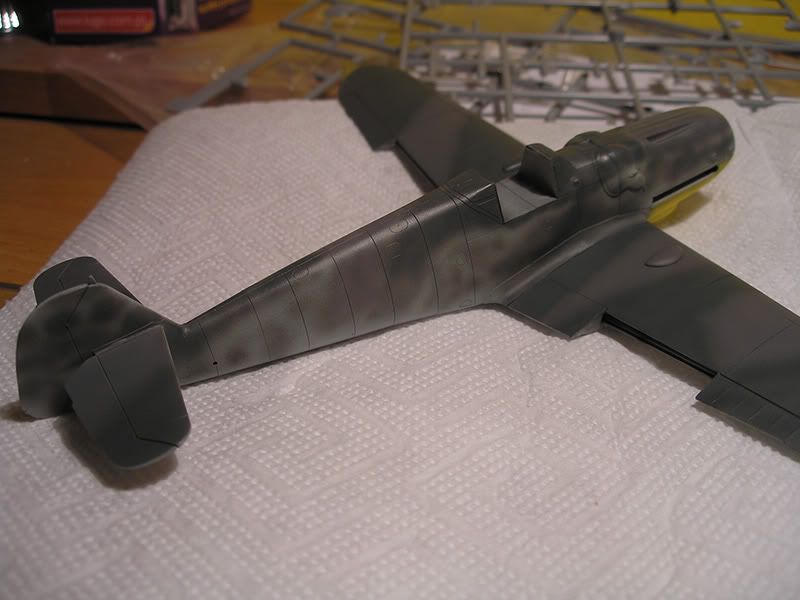

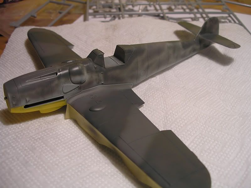

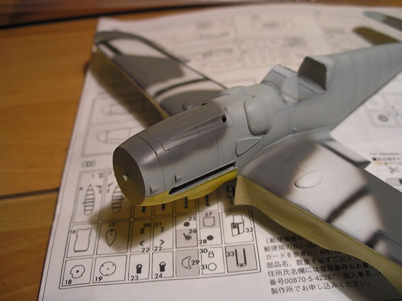

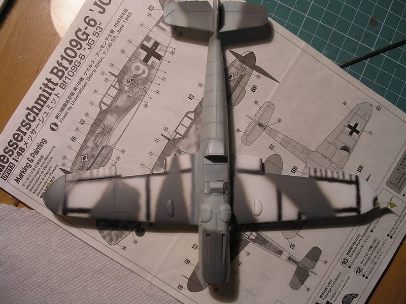

Czarny napisał(a):największy problem z malowaniem Vallejo do odkurz pojawiający się dokoła plamy jaka malujesz
Święte słowa. Co prawda to prawda. Widać na zdjęciach poniżej.

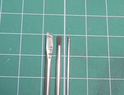

karambolis8 napisał(a):Czy mógłby Kolega powiedzieć jakim narzędziem wyszlifował te miejsca? Ja nijak nie potrafię dotrzeć w takie miejsce i zawsze zostawiam te wypychacze nieusunięte :oops:
Pewnie można tak jak powiedział Okrach. Ja takowej jeszcze nie mam i nie wiem jaki jakościowo efekt w moich rękach dałoby obrotowe narzędzie. Ja do takich trudnych zabiegów przygotowałem sobie całkiem prymitywne narzędzia jak na zdjęciu.
Druty spawalnicze ze stali nierdzewnej o średnicy 3mm, sklepany jak śrubokręt, 2mm i 1 mm. Wszystkie zaostrzone tak, że wchodzą w palec jak ciepły nóż w masło. Technikę ich wykorzystania nazywa się skrobaniem w drugą stronę. Tu na zdjęciach robiłem to ostrzem Exela.
Polega to na tym, że przystawiamy takie coś prostopadle do powierzchni obrabianej i z lekkim naciskiem przesuwamy. Prostopadłe ustawiając narzędzie zbieramy najwięcej materiału, bo wiórek jest duży i gruby. Ale przechylając narzędzie w kierunku do poziomu i przesuwając je w kierunku przeciwnym niż jest skierowane ostrze, zbieramy coraz mniej materiału, a i powierzchnia wychodzi bardziej gładka. Mniej więcej w okolicy 45 stopni odchylenia i prawie zerowym nacisku, można uzyskać powierzchnię niemal jak po polerowaniu. Dla mnie największą zaletą takiej obróbki w trudnych miejscach jest to, że po pierwsze mogę coś obrobić przy powierzchniach pionowych i do kantu, a po drugie, że obróbka jest tylko w tym miejscu, które tego wymaga. Dobrze jest, z uwagi na to aby nie zrobić sobie jakiegoś kanionu, zmieniać kierunki obróbki, czyli np. z północy na południe, ze wschodu na zachód...itd., ale zawsze kierunek przesuwu narzędzia musi być w przeciwną stronę niż skierowane jest ostrze. Tyle, że to wymaga pewnej wprawy. Można potrenować na ramkach i się przekonać.
Vallejo idzie na najwyższą półkę, tzn. z mojego punktu siedzenia, jak najdalej od moich rąk.
Plamki pozostawiam bez komentarza. Nie udało mi się lepiej. Wszystko malowane z ręki, bez maskowania. Maskowane było tylko żółty i natarcie na skrzydłach.

Szczery bede - srednio to wyszlo... :-/

Okrach napisał(a):Szczery bede - srednio to wyszlo... :-/
Bardzo delikatnie to ująłeś, ja po tym swoim pierwszym razie niczego więcej się nie spodziewałem, co nie znaczy, że jutro nie będzie lepiej...

Postprzez Okrach » niedziela, 25 marca 2012, 20:56
A nie szkoda Ci modelu? Nie lepiej kupic jakas 72-ke i potrenowac? Zmyc te pomazy zawsze mozesz...

Z tymi plamkami to bym nie przesadzał że one takie średnie - czy one tak wyglądały to nie jestem pewien, ale to inna sprawa :)
Inna rzecz to kamuflaż na skrzydłach - wg mnie ( ale zastrzegam sobie nie bycie ekspertem:) ) zbyt duże to rozmycie na przejściu kolorów, ja bym spróbował z szablonem odrobine "podniesionym" na wałeczku patafixu

Widać odkurz. Możesz poprawić mocno rozcieńczonym RLM 76 zmieszanym z bezbarwnym, na dość niskim ciśnieniu. Jak pomalujesz za dużo to w drugą stronę, czyli kolorki plam z bezbarwnym. Aż do efektu, który Cie zadowoli.

Postprzez karolkonw » niedziela, 25 marca 2012, 22:09
ok - teraz widzę odkurz, valejo, valejo:)
przeglądałem forum na telefonie i tam wyglądało to całkiem całkiem:)
