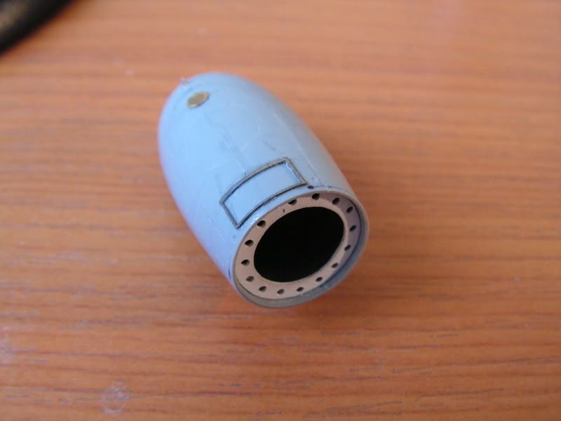

Czas na gondolę silnika (poprawna nazwa bo balon silnika brzmi jakoś dziwnie :D ?)
Producent przedni wlot zaproponował w kształcie oringu z żywicy. Po przyglądnięciu się fotkom detali otrzymanych od tut. przyjaciół zauważyłem, że otwór ma kształt stożka więc kolejny długopis został zepsuty.
Końcówkę długopisu upchałem do środka a na zewnątrz dałem odciętą końcówkę żywicznego oringu
Kłopot miałem też z drugą stroną gdyż po wstępnej przymiarce żywicznego silnika zauważyłem, że pomiędzy cylindrami będzie widoczna ta plaskata powierzchnia. Zacząłem ją nawiercać ale zacząłem partolić i do tego pozostawała kwestia rantu
Wyciąłem więc środek i obręcz dorobiłem z karty bankomatowej. Z zewnątrz przejechałem nitowadłem i dodałem parę "upiększaczy" z pozostałości po częściach fototrawionych z innych modeli

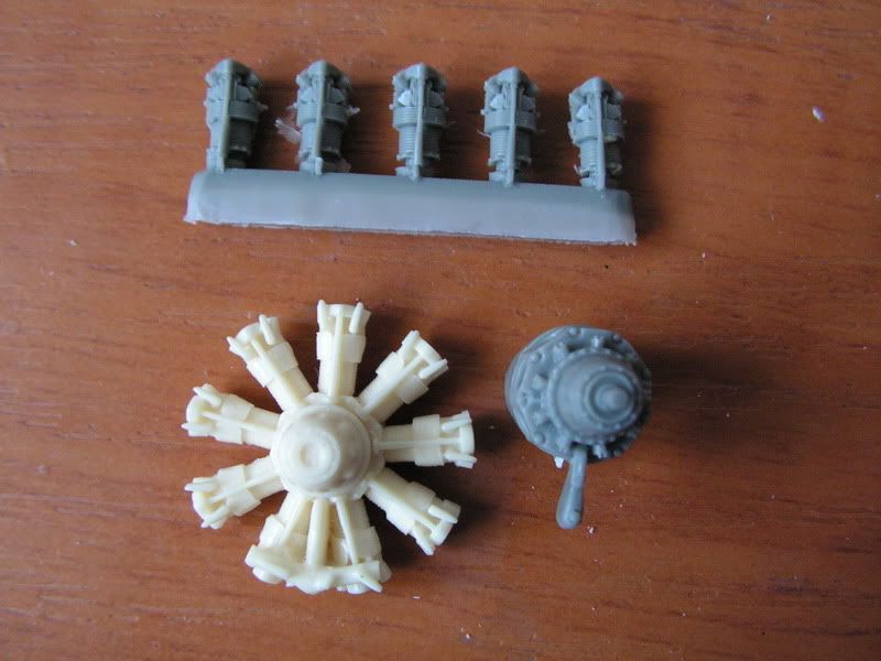

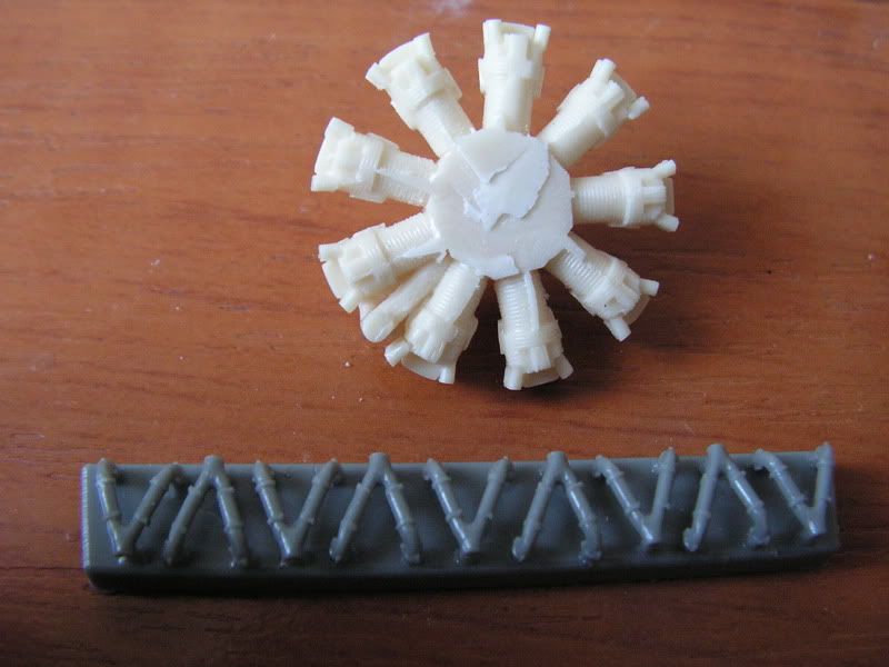

Pierścień z przodu gondoli silnika w.g. zdjęć oryginału wyraźnie za długi i wymaga spiłowania. Co do zamocowania silnika to nie żałuje że dorobiłem pierścień bo będzie on jednak widoczny. Producent podaje w instrukcji aby silnik taki jak go stworzył po prostu przykleić do gondoli. I w tym momencie jest kicha bo wówczas nie ma miejsca na korektory wydechu (zwał jak zwał :roll: ) Silnik Classica jest z tyłu jak goły Turecki więc musiałem zdekompletować swojego Swordfisha wyciągając z jego pudełka silnik żywiczny Bristol Pegasus firmy Vector. Początkowo myślałem, że dam cały silnik jednak przód Classica jest dodatkowo wyposażony zgodnie z wyglądem osprzętu jaki miał Walrus.
Zdecydowałem więc że zwinę z Vectora tylko kolektory (no te rury.. wiecie ;o) )
Uwaga ! Ze względu na nagość tyłu dozwolone do oglądania tylko dla widzów dorosłych.

Przestrzeń dla kolektorów wymagała wykonania drobnych przeróbek.

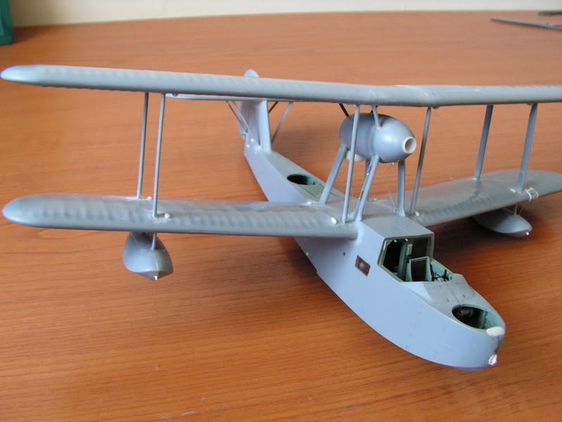

Koniec udawania MBR-2. Oszczędzę opisu ile nerwów mnie kosztowało umieszczenietej środkowej części górnego płata. Jedyna zaleta, że otwory na naciągi wystarczyło nawiercić tylko w dolnej części co zaoszczędziło szlifowanie górnej części płata. Niestety, w skrzydłach tak lekko już nie będzie.
Trochę czasu zmarnowałem przy doklejaniu żywicznych osłon naciągów gdyż wkleiłem je początkowo jak na obrazku w instrukcji czyli poprzecznie zamiast wzdłuż.
Jednak ich kształt wzbudził we mnie obawę i zacząłem szperać po zdjęciach i.. znalazłem też inny obrazek w instrukcji :evil: Więc wkroczył debonder, czyszczenie i wklejenie na nowo.
Mariusz Jarzyna ze Szczec
Posty: 3233
Re: Supermarine Walrus Mk. I "CA" - 1/48 open
Postprzez Mariusz Jarzyna ze Szczec » poniedziałek, 12 maja 2008, 15:01
No i poległem. Próbowałem wkleić polówki płata górnego. Poszło łatwo. Podejrzanie łatwo. Kiedy spojrzałem na płat od góry stwierdziłem jego przesunięcie. Naturalnym odruchem było naciąganie póki klej dobrze nie złapał. Podstawa gondoli silnika trzeszczała aż przykro było słuchać. W końcu "jakotako" ustawienie płatazaczęło wyglądać natomiast poluzowały się niektóre naciągi znad gondoli i ciul. Wszystlko odciąłem na nowo. Jakim to trzeba być matematykiem aby tą środkową część ustawić idealnie (taki etap w budowie modelu proponuje instrukcja) ? Poległem. Teraz płat skleiłem w jedną całość zachowując wznios obu stron i patrzę z niepokojem na jego doklejenie.

Z tą jakością jest tak, że "jakoś" końca nie widać roboty. Ponownie jest zamontowany górny płat. Jak widać w trakcie montażu poleciała jedna poprzeczka nad silnikiem no i dorabiane na nowo obie tylne bo te "modelowe" były przykrótkie. Nie muszę wiercić dzięki otrzymanej od Jacka Bzunka linki termokurczliwej. Zobaczę jak to działa..
Na dziobku podorabiałem trochę pierdółek no i wcześniej zeszlifowany panel do mocowania liny (chyba :-/ )

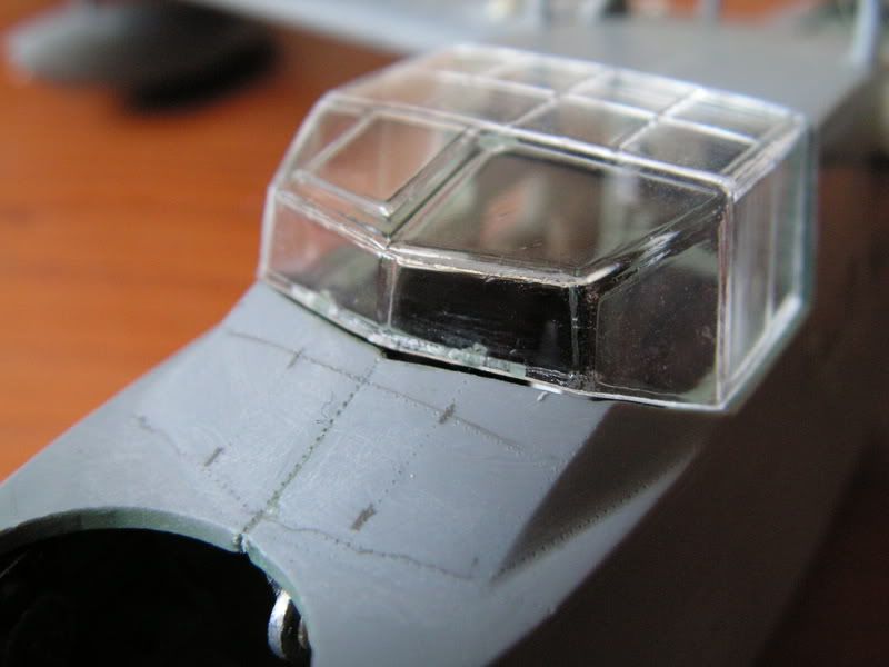

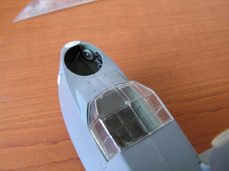

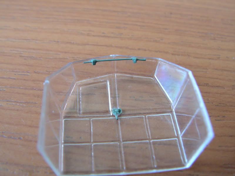

Czas na szklarnię. Od wewnątrz dorobiłem mechanizm wycieraczek i małą korbkę ot tak.
Po wklejeniu szybki.. ALE SZPARA !!! :evil: :evil: :evil:
Silnik gotowy do nakładania kolorów. Jak wcześniej wspomniałem silnik jest oryginalny z modelu natomiast wydechy z tyłu są z silnika firmy "Vector".
Bajzel z tyłu po wklejeniu silnika do gondoli będzie niewidoczny ;o)

Szpara zaklejona. Pomocne w tym były pręciki polistyrenu. Teraz obróbka.
Odziwo po wklejeniu szybki imitacja mechanizmu wycieraczek jest widoczny :D

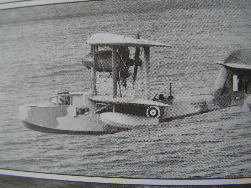

No i na koniec pytanie a właściwie prośba o pomoc w interpraetacji malowania. Zdecydowałem się, że mój Walrus otrzyma pustynne barwy (maszyna z 700 dywizjonu stacjonującego w Aboukir). W książce Mushroom'a "Supermarine Walrus & Stranraer" znalazłem poniższe zdjęcie mojego egzemplarza t.j. K5782. Cały samolot ma być w barwach góra: Dark Earth i Middlestone, spód Azure Blue. Problem jest jednak w kolorze pływaków. Oto fotka:
"James Kightly, Roger Wallsgrove - Supermarine Walrus & Stranraer" - Mushroom Model Magazine Special" str. 28
Autorzy sugerują biały lub żółty kolor pływaków. Wiem, że ciężka jest interpretacja odcieni szarości jednak na moje skromne oko oba kolory chyba są nietrafione ponieważ występują w oznaczeniu i wyraźnie widoczny jest inny odcień pływaka. Odcień odcina się też od powierzchni Middlestone. Czyżby Azure blue ???

Postprzez Gienek » piątek, 16 maja 2008, 20:18
Jeszcze inny reprint:
Jednak obstawiałbym za koncepcją autorów wspomnianej przez Ciebie publikacji. Zwróć uwagę na spód pływaka i spód kadłuba.

Postprzez Mariusz Jarzyna ze Szczec » piątek, 16 maja 2008, 22:59
Faktycznie. Nie porównałem spodu (ze względu na jego cień ale w takim razie pływak też powinien być ciemniejszy). Dzięki Gienek za podpowiedź. Na biały to nie wygląda. Mam pytanie w takim razie czemu miała ta żółć na pływakach służyć (nielogicznym wydaje się w takim razie kamuflaż) ?

Postprzez Gienek » piątek, 16 maja 2008, 23:25
Mariusz Jarzyna ze Szczec napisał(a):w takim razie czemu miała ta żółć na pływakach służyć
Moja odpowiedź na to pytanie jest krótka i zwięzła: nie mam bladego (jak te pływaki) pojęcia :roll:
