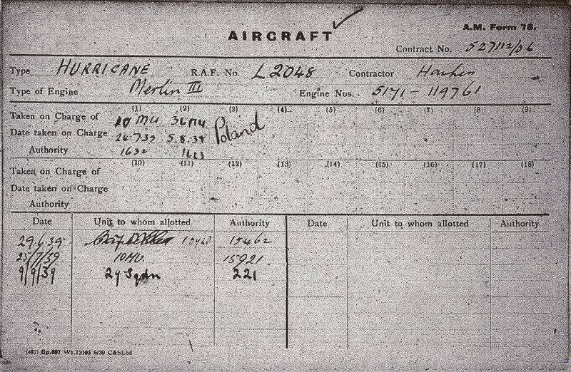

W monografii AJ-Pressu mamy informację że pierwszy polski Hurricane L2048 miał silnik Merlin II i śmigło Wats, kolejne 9 lub 14 miały mieć silniki Merlin III i śmigła Rotol.
I ja potwierdzam ze Jacek ma racje :) (EDIT: Jostein tez ma racje :) )
Robie dwulopatowe smigielko :)
Merlin III w dokumencie. Wygląda na to , że miał tak jak reszta trójłopatowe śmigło, ten silnik współpracował z przestawialnymi śmigłami. Nie z Wattsem.

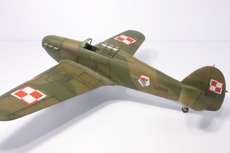

Postprzez gzt » wtorek, 16 września 2008, 22:47
WLASNIE ! Tak sie zastanawiam czy przypadkiem wydech jaki uzylem byl mozliwy w Merlin III . Co Panowie eksperci na to ????? :cry:
Dobrze ze nie dorobilem jeszcze smigla :)
A to wizja tego samolotu w Polskiej jednostce :) (Planuje zrobic samolot Urbanowicza wiec plakietki Kosciuszkowcow bede miec na polce :)
Grzegorz
gzt

Postprzez Grzegorz2107 » wtorek, 16 września 2008, 23:04
Jacek Bzunek napisał(a):Kolejna zagadka, 6 tygodni w 10MU. Czy to nie za długo?
O jaki okres Ci chodzi? Jeśli między 25/7 a 9/9 to mogło być związane z przygotowaniem do wysyłki .
Pierwszy seryjny L1547 spędził w MU dużo więcej czasu...
L1547 - First flown on 12/10/1937
Taken on charge by Hawkers on 29/03/1938
Taken on charge by A&AEE on 23/06/1938
Taken on charge by Rolls Royce on 28/06/1938
Taken on charge by A&AEE on 21/07/1938
Taken on charge by No 15 MU on 29/05/1940
Taken on charge by No 10 MU on 10/06/1940
Taken on charge by No 312 (Czech) Squadron on 31/08/1940
Fatal accident on 10/10/1940
Struck off charge on 29/10/1940
Taki wydech spotykam tylko na zdjęciach z roku 1938. Np. Hurricane ze 111 Sqn.

Postprzez gzt » środa, 17 września 2008, 01:20
Jesli to co podales jest prawda to nie pozostaje mi nic wiecej jak walnac nim o sciane .... :cry:
Zastanawia mnie jedno: jesli ten samolot wrocil do Anglii (i zostal przypisany do 29tego Sqdrn) to czemu nie ma sladu jego uzywania lub zniszczenia?

Przytoczę fragment monografii AJ-Press'u, Hawker Hurricane, cz.2. Może to pozwoli określić, co działo się z L2048 (i innymi 'polskimi' Hurricane'ami).
Polacy podpisali umowę z Anglikami na zakup ich sprzętu wiosną 1939 roku. na fali brytyjskich gwarancji dla Polski. Rząd brytyjski wyasygnował wówczas dużą sumę na kredyty dla Polaków, za które mogli nabyć w Anglii nowoczesny sprzęt lotniczy. Wybór polskich specjalistów padł na Hurricane'a, który jako jedyny brytyjski myśliwiec gwarantował wysoką jakość możliwą do pozyskania w ilości większej niż jeden-trzy egzemplarze. Uzgodnienia zrealizowano w lipcu i już 24 dnia tego miesiąca wydano do wysyłki pierwszy, specjalnie przygotowany dla Polaków egzemplarz Hurricane'a. Był to L2048 z płóciennym pokryciem skrzydeł i dwułopatowym śmigłem, noszący typowy brytyjski kamuflaż, ale polskie oznakowanie i jak to się dosyć powszechnie przyjmuje - polskie napisy eksploatacyjne (w rzeczywistości może chodzić o napisy opisowe samolotu malowane na stateczniku, tak jak to robiono na polskich PZL-ach czy też jugosłowiańskich Hurricane'ach).
Maszynę rozłożono, spakowano do skrzyni i w sierpniu załadowano na statek, który wyekspediowano do Gdyni. Wskutek rozwoju przedwojennej sytuacji samolot nie dotarł jednak do odbiorcy. Co się z nim wówczas działo — nie bardzo wiadomo. Wedle dostępnych danych samolot mógł dotrzeć w rejon Zatoki Gdańskiej, ale wskutek napiętej sytuacji najprawdopodobniej nie został nawet wyładowany i około 26 sierpnia odesłano go* do Anglii. Niestety, nie są znane żadne informacje dotyczące tego, kto zarządził zwrot myśliwca. Data zdaje się jednak wskazywać, iż mogła to być decyzja Anglików, którzy poinformowani o pierwotnej dacie wybuchu wojny nakazali kapitanowi wyjście na wody międzynarodowe.
Wybuch wojny nie wpłynął na wstrzymanie prac nad całą partią ośmiu Hurricane'ów, którą przeznaczono dla Polaków. Były to samoloty N2322-N2324. N2327 oraz N2392-N2395, które podzielono na dwie grupy i przygotowywano do odbioru nawet wtedy, gdy Polska już nie istniała (dostawy Hurricane'ów dla RAF-u z „serialami" z literą N zaczęły się dopiero 29 września!). Pierwsza grupa została wykończona i po oblataniu spakowana w skrzynie (mogło do tego dojść nie wcześniej niż w połowie września), w których oczekiwała na wysyłkę do Gdyni lub Gdańska, ich transport został jednak odwołany z powodu zniknięcia z rynku odbiorcy. Druga grupa składana z myślą o Polsce została oblatana zapewne już jako samoloty bez przeznaczenia i taką pozostała w dyspozycji producenta (?) do lutego 1940 roku. kiedy to przekazano ją Finom. Warto w tym miejscu podkreślić, że wszystkie samoloty pozostawały nieużytkowane przez Anglików przez około cztery miesiące i nigdy na stan RAF-u nie weszły. W konsekwencji, w każdej chwili mogły zostać — teoretycznie — przejęte przez Polaków (w końcu ich wyprodukowanie zostało już opłacone z polskich kredytów). W praktyce było to jednak nierealne, gdyż polski rząd na uchodźstwie, bazujący w jednym z paryskich hoteli, znajdował się w stanie szoku pourazowego i nie posiadał wystarczających kompetencji (nie mówiąc już o organizacji), aby położyć na tych samolotach ręce. W ogóle wydaje się, że wszyscy (zwłaszcza Polacy, pośród których niewielu w ogóle mogło wiedzieć o ich istnieniu) o tych myśliwcach zapomnieli.
Cała partia ośmiu „polskich" maszyn została przygotowana w zakładach Hawker Aircraft Ltd. według wzoru z połowy 1939 roku na rządowe zamówienie uzgodnione w kontrakcie Nr 751458/38. Samoloty miały zatem płócienne pokrycie skrzydeł, tak jak pierwszy wysłany do Polski, ale oryginalnie napędzane były już silnikiem Rolls Royce Merlin III z trójłopatowym śmigłem. Należy przyjąć za pewnik, że pierwsza czwórka (N2322-2324 i N2327) miała namalowane na skrzydłach szachownice, przynajmniej na ich górnych powierzchniach. Potwierdzają to zdjęcia Hurricane'a z fińską rejestracją HU453. Gorzej jest z identyfikacją dolnych powierzchni skrzydeł, gdyż te same fotografie dowodzą, iż były malowane w typowy schemat RAF-u z tego okresu: albo biało-czarno-srebrny, albo srebrno-czarny. A na takich powierzchniach już kokard nie malowano, więc co za tym idzie, nie namalowano by także polskich szachownic. Taką interpretację potwierdzają zdjęcia m.in. HU458 z „płóciennymi" skrzydłami, który nie posiada żadnych znaków rozpoznawczych na dolnych powierzchniach skrzydeł. Z całą pewnością polskie Hurricane'y nie miały angielskich numerów seryjnych, co jest o tyle logiczne, że nie były składane z myślą o lotnictwie angielskim. Istnieją zdjęcia fińskich maszyn, na których widać wyraźnie, iż oryginalnie oznaczenia RAF-u nie były malowane (znowu można przywołać HU453), co z kolei korelowałoby z jugosłowiańskimi Hurricane'ami, które także nie posiadały angielskich numerów seryjnych. Co do napisów eksploatacyjnych, które według niektórych polskich źródeł miały być naniesione w języku polskim, to jest to wielce wątpliwe. Nie wiadomo nawet, czy Anglicy nanosili na Hurricane'y informacje opisowe, tak jak to mieli w zwyczaju czynić Jugosłowianie (np. na swych Hurricane'ach) czy Polacy (np. na PZL-ach).
* F.K. Mason (The Hawker Hurricane, Aston Publications 1990, str. 219) używa słowa re-shipped (wysłany ponownie), co może wręcz sugerować dokonanie odbioru samolotu przez polskich przedstawicieli i wystawienie nowych dokumentów na jego odesłanie do Anglii tym samym statkiem. W takiej jednak sytuacji pozostawałoby kwestią otwartą, kto za to płacił.
A zgodnie z tym, co jest napisane tutaj
http://www.polishairforce.pl/zakupy.html
dowiadujemy się, że oprócz tego, iż L2048 nie został wyładowany w Gdyni i wrócił w skrzyniach do Anglii, to ostatecznie tam właśnie został zezłomowany 26 stycznia 1941 roku.

Postprzez gzt » środa, 17 września 2008, 15:37
Panowie,
dziekuje za tak szczegolowy opis. Pozostaje jeszcze jeden problem: silnik. Wg F78 wynika ze to Merlin III a nie jak podaje monografia Hurricane'a , Merlin II. Wydaje mi sie ze nie moge przyjac iz F78 podaje bledna informacje, raczej sklaniam sie ku tezie ze autor w/w monografii nie mial dostepu do dokumentu F78 i przyjal ze byl to Merlin II. Co Panowie o tym sadza ?

Postprzez Grzegorz2107 » środa, 17 września 2008, 16:41
Merlin III 100% , śmigło De Havilland Hamilton 80% , płat metalowy 68% pewności.
To moja sugestia.

Postprzez gzt » środa, 17 września 2008, 16:55
Grzegorz2107 napisał(a):Merlin III 100% , śmigło De Havilland Hamilton 80% , płat metalowy 68% pewności.
To moja sugestia.
No to wydech jeszcze moge zmienic (ciezko bedzie bo dodalem kleju CA :() ale smiglo to spokojnie mozna zmienic. Skrzydlo kryte plotnem musi zostac :)
Grzegorz
