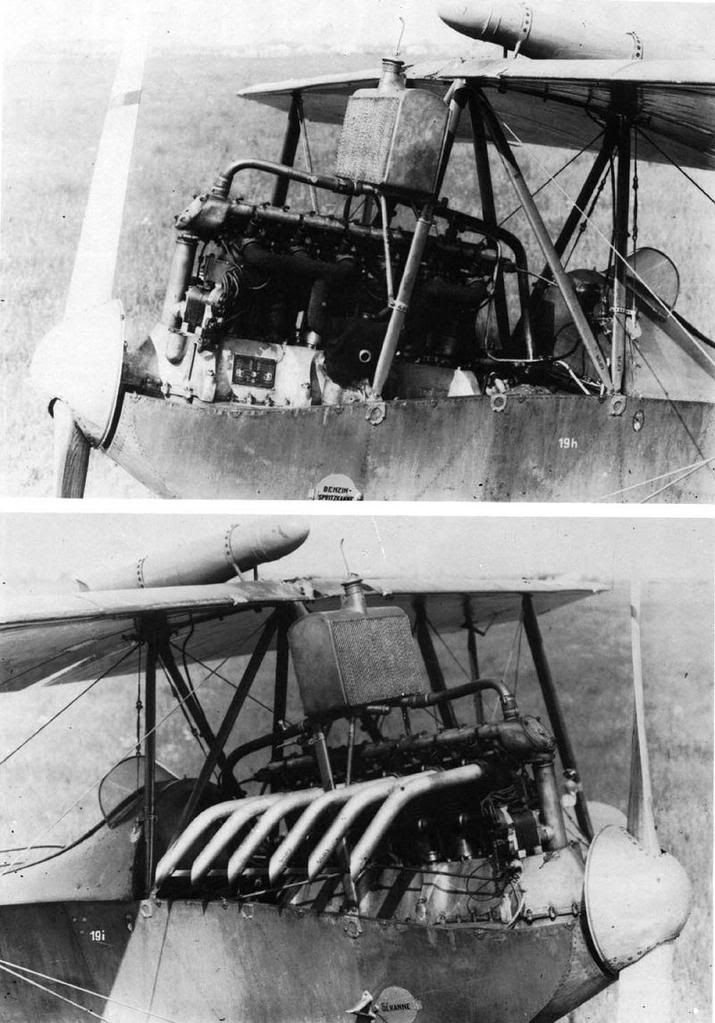

Postprzez potez » poniedziałek, 28 lipca 2008, 17:27
Co prawda z klejenia to ja jestem w tej chwili do tyłu z czasem o jakiś miesiąc, ale nie ma to jak włożyć kij w mrowisko ;o)
Wojtek popatrz na te zdjęcia:
pochodzą z Windsocka i nic tam nie ma - dziura.
Zdjęcia polskiego Lloyda jakie mam są słabej jakości, ale jeśli widzisz tam jakąś tarczę - ja jej raczej nie widzę, ale nie będę sie upierał - to może być chyba tylko mocowanie kołpaka - widać na zdjęciu, że są tam jakieś zatrzaski.
I święta racja, Panowie, uwaga na piramidkę - ma być między rurami :D

Postprzez potez » wtorek, 29 lipca 2008, 07:26
No to na szybko, bo nie ma to jak zacząć dzionek czymś produktywnym :D :
Na tym zdjęciu zdecydowanie wydaje mi się, że to co widać to talerz do którego mocowany był kołpak - widać przerwę pomiędzy kadłubem a tym czymś i mam wrażenie , że to się kręci, takie trochę niewyraźne to jest.
Wbrew pozorom wydaje mi się, że pęd powietrza nie zdarłby okapotowania, często latały LVG albo Albatrosy bez kołpaków, no ale to już by była dyskusja akademicka teraz :P
Jeśli chodzi o podziały kadłuba - moim zdaniem możesz je ściągnąć z modelu tego austriaka, nie pamiętam jak on się nazywa. Na zdjęciu dolnym, które dołączyłem widać podział sklejki-wyraźna kreska na drugim podwójnym rzędzie gwoździ. Ponieważ Austriacy robili kadłuby na styk to miejsce gdzie jest podwójny rząd gwoździ pokazuje gdzie jest podział arkuszy sklejki. :idea:
